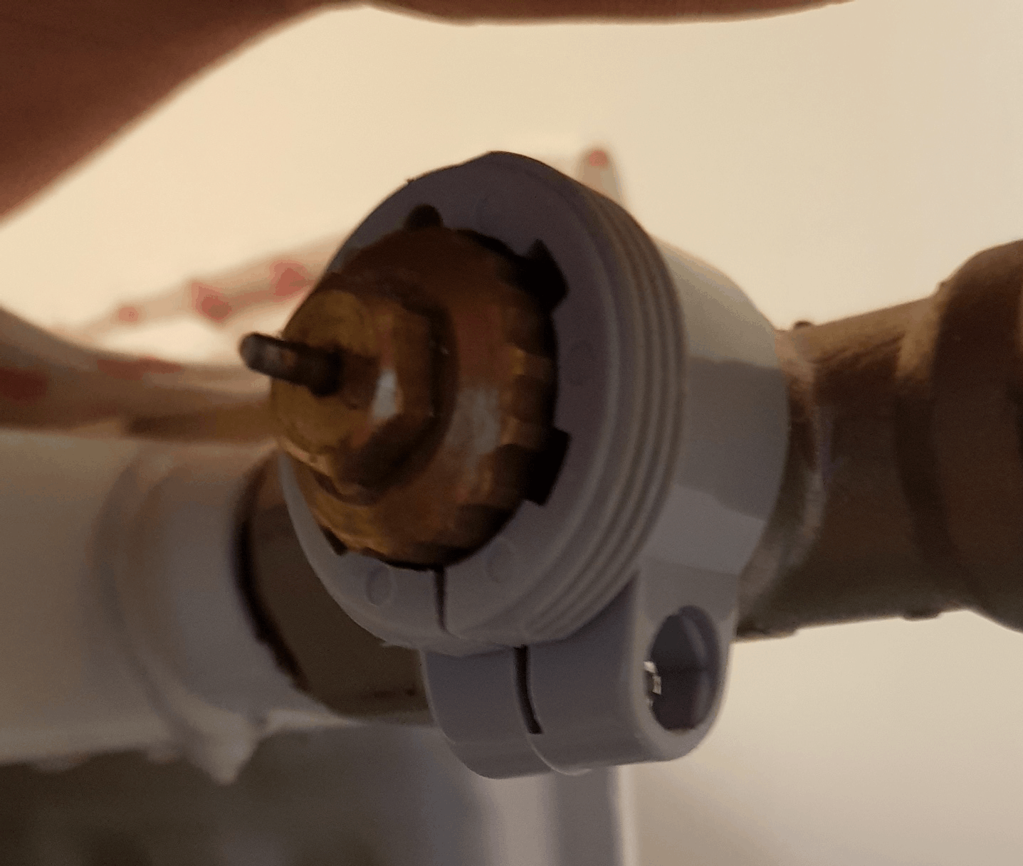

Echther het aansluiten van de radiator thermostaat op mijn compal kraan met de convert werk niet. De radiator thermostaat krijgt de kraan niet dicht dus de verwarming word erg warm.
Denk dat ik nu de kranen maar ga vervangen door 23mm heimeier om van het gezeur af te zijn.

Kan u ons een foto doorsturen van de comap kraan met en zonder Slimme Radiatorknop naar support@tado.com

Heb ook zoiets gehad, verwarmingen gingen om en om spontaan aan. Alles weer terug naar normale thermostaatkraan. Ligt waarschijnlijk aan de hoge druk van stadsverwarming in Utrecht-LR.

Druk zou kunnen maar een andere radiator met 23mm aansluiting werkt alles perfect, dus denk toch dat het aan de kraan light.

Dit heb ik nog nooit gehoord. Onze Slimme Radiatorknoppen hebben normaal gezien genoeg kracht om de kraan af te sluiten. De druk op het systeem zelf zou daar geen invloed op moeten hebben.
Onze Kraan werkt direct op M30x1,5
Er zijn meerdere adapters voor M28x1,5 kranen:
https://wifithermostaten.nl/adapter-comap.html
https://wifithermostaten.nl/adapter-herz.html
Verder kunnen wij ook plastic adapters leveren maar dat is natuurlijk een minder optimale oplossing.

Wat het precies is weet ik ook niet, feit blijft dat verwarmingen spontaan aangingen en niet meer uit.
In de winkel gaven ze aan dat ze veel terugkrigen uit Utrecht-LR met stadsverwarming vwb smart thermostaatknoppen.

Ik zou aanraden om een set via onze webshop te bestellen en dan contact op te nemen met onze support als er een probleem is. Wij kunnen namelijk vrij veel zien op afstand en als het nodig blijft een firmware aanpassing doen om te zorgen dat het ook voor u zal werken. Verder hebben wij altijd een 30 dagen niet goed geld terug garantie dus mocht het niet lukken kunt u het probleemloos terugsturen en uw geld terug krijgen.

Net hoorde ik het krakende geluid wat ik tijdens de koudere maanden hoorde als de radiatorknoppen open of dicht gingen. Wat blijkt, de radiator voelt lauw aan...?! De temperatuur staat handmatig op 5 graden ingesteld. De gemeten temperatuur volgens de Tado thermostaat is ruim 24 graden. Open Window detectie is uitgeschakeld.
Iemand enig idee wat hier aan de hand is?
Hmm..... Enige tijd geleden een vervangende radiatorknop toegestuurd gekregen van Tado, maar zojuist maar weer gedemonteerd omdat de radiator volop aan het verwarmen was. We hadden net daarvoor de tuindeuren open gezet om de kamer wat te laten afkoelen, waardoor er relatief koude lucht langs de radiator zal zijn gegaan. 'Heating' is echter handmatig op Off gezet en 'Open Window detection' staat uit, dus volgens mij zou Tado de radiatorknop helemaal niet mogen aansturen. Bovendien bevindt zich een tweede Tado knop dichter bij de tuindeur, en die is gewoon koud.
Betreft overigens stadsverwarming in Tilburg. Ik zag hierboven ook al iets voorbij komen over een radiator in een stadsverwarmingsysteem die niet meer uitging.
Inmiddels maar weer een mail gestuurd naar Tado support en de oude thermostaatkraan weer gemonteerd.

Heb het hier al eerder gemeld ook Tilburg stadsverwarming. Vorige week was ik de radiator aan het afdoen met een doekje. Springt die knop er wel af.. weer terug erop gezet en steeds als ik aan die voorste ring draai dan gaat ie eraf. Ging ie tijdens het monteren weer kalibreren, waardoor ik de knop er niet op kreeg en de babykamer loeiheet werd.
Uiteindelijk de hoofdkraan maar dicht gedraaid en kijk er later weer een keer naar. De manier van monteren is zwak.. minste op geringste en de knop gaat eraf met als gevolg dat de kraan vol open gaat. Die knoppen moeten en soort van zekering hebben. Bijvoorbeeld dat je eerst een knopje in moet drukken om ze eraf te halen. Huidige manier slaat nergens op...
Wilde de knoppen voor het hele huis aanschaffen, maar ik houd het bij eentje en echt de kans groot dat ook deze eruit gaat. Onze dochter kan bijna lopen en heeft ze die knoppen er zo af met een gevaarlijke situatie als gevolg; een ontzettend hete radiator waar ze zich aan kan verbranden

Maakt u gebruik van adapters ? Zo ja, is het misschien handig om te kijken naar een metalen adapter.

Wat voor knoppen heb je? Ik had dit probleem wel bij een Danfoss, maar niet bij de standaard aansluitingen.

De meegeleverde plastic adapters had ik ook liever in een metalen uitvoering gezien, omdat ik proefondervindelijk ook al heb meegemaakt, dat de er verschillen zijn in de kwaliteit van de schroefdraad van de plastic adapters, waardoor de base van de Tado radiator knop van de schroefdraad van de afsluiter plastic adapter los springt, als de afsluiter open of dichtgezet wordt door de Tado radiator knop.
De afsluiters waar het bij mij om ging zijn Danfoss Dynamic Valves.
Edit: afsluiter >> plastic adapter

Montoya200x schreef op donderdag 31 augustus 2017 @ 17:39:
De meegeleverde plastic adapters had ik ook liever in een metalen uitvoering gezien, omdat ik proefondervindelijk ook al heb meegemaakt, dat de er verschillen zijn in de kwaliteit van de schroefdraad van de plastic adapters, waardoor de base van de Tado radiator knop van de schroefdraad van de afsluiter los springt, als de afsluiter open of dichtgezet wordt door de Tado radiator knop.
Helaas is het prijsverschil tussen de metalen en plastic adapters (inkoopprijs niet de retailprijs) dusdanig groot en het aantal mensen dat de adapters nodig heeft dusdanig klein dat het niet te verantwoorden is om de metalen adapters mee te leveren.
  • Montoya200x
tado schreef op donderdag 31 augustus 2017 @ 17:42:
Begrijpelijk, daarom waardeer ik het ook dat jullie extra setjes, kostenloos hebben nagestuurd :*)

Ik heb zelf ook metalen adapters op de Comap kranen. Kan het daar dan aan liggen? De andere (identieke Comap) radiatoren hebben nergens last van.

Marc O. schreef op donderdag 31 augustus 2017 @ 20:06:
Als alle kranen zonder adapter werken maar de kranen met adapter niet werken dan denk ik dat het probleem ook bij de adapter kan liggen.

Het lijkt inderdaad het schroefdraad van de adapter te zijn.
Weten jullie welke adapter ik nodig heb hiervoor?
Tado adapter

AndereKoekoek schreef op vrijdag 1 september 2017 @ 10:36:
Afbeeldingslocatie: http://i67.tinypic.com/140m51i.jpg
Dus u heeft iets als dit nodig:
https://wifithermostaten.nl/adapter-ra200-x-m30.html

  • Montoya200x
Voordat iedereen over het batterij verbruik Tado gaat bashen, zou iedereen even stil moeten staan bij het feit dat elke afsluiter zijn eigen weerstand heeft om open gezet te worden.
Heb je stroef openende (oude) afsluiters, dan zal de Tado knop meer energie verbruiken om de afsluiter open te kunnen zetten. Er komt niks voor niks een ontkalkings update aan, om tijdens de zomerperiode het vastzitten van de afsluiters te voorkomen.
Heb vorig jaar nieuwe Danfoss Dynamic Valves geplaatst en bij enkele radiatoren heb ik nog geen batterijen hoeven te vervangen...
