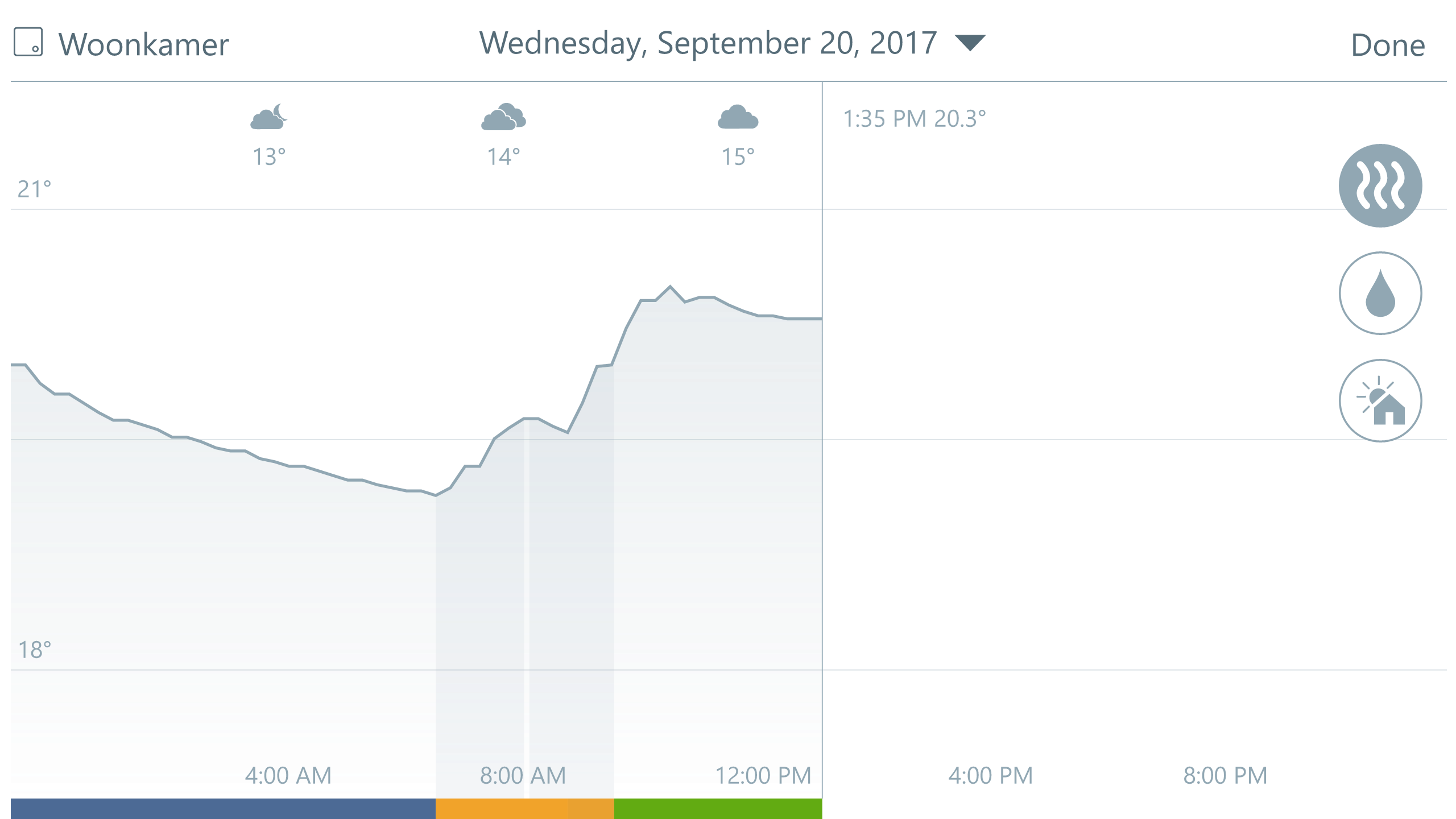

  • TWyk
  • Registratie: April 2016
  • Laatst online: 05-08 14:48
Montoya200x schreef op woensdag 20 september 2017 @ 13:34:
Tado geeft nu in hun grafieken weer, wanneer de ketel daadwerkelijk brand, dus zodra een streepje weergegeven wordt, brandt de ketel. Dus een hele vooruitgang tov hoe het vroeger was, waarin je niet de schakelmomenten terug kon zien.
Gek, voor mij lijkt het juist andersom te zijn.
Ik zie nu hele lange periodes van verwarming in de grafiek waarin de temperatuur maar marginaal stijgt
Schema met location controls aan:
07:00-09:15 19,5 graden
09:15-23:30 20 graden
23:30-07:00 15 graden
Afbeeldingslocatie: https://tweakers.net/ext/f/PSkiUPcZDoWRnRiNGsVU7cOM/full.png
Zie bovenstaande staande grafiek met vrijwel continu verwamingsvraag van 7:00 tot 10:00 (1 golfje)
Heel vervelend trouwens want om 9:00 was ik al weg maar Tado heeft dat gemist en de vraagtemperatuur nog een halve graad verhoogd. En zelf na 10 uur toen de setting away was en de warmtevraag nog maar 12,6 graden is de temperatuur nog wat doorgestegen naar 20,5 graden.
[ Voor 13% gewijzigd door TWyk op 20-09-2017 14:42 ]

TWyk schreef op woensdag 20 september 2017 @ 13:47:
Heel vervelend trouwens want om 9:00 was ik al weg maar Tado heeft dat gemist en de temperatuur nog een halve graad verhoogd.
Voor zover ik kan zien heeft Tado prima gemerkt dat je weg was om 9h en is de warmtevraag verdwenen. Je ziet onderaan ook dat er een groene lijn begint, en als je op de grafiek klikt zal je ook zien dat de ingestelde temperatuur dan een pak lager zal zijn door de Away mode. Dat de temperatuur nog wat verder stijgt is gewoon het gevolg van de inertie van je radiatoren die niet op slag koud hebben wanneer je de verwarming uitzet.
  • menzo
  • Laatst online: 21:27
Wat ik merk is dat de tado dan iets van 23graden vraagt, maar omdat de het water bijna altijd al warm genoeg is gaat de ketel niet aan. Alleen geeft de tado dan wel aan dat er een warmte vraag is.
Ik weet niet of een ketel via OpenTherm ook aan tado doorgeeft dat hij echt aan is. @tado Weet jij dit?
  • TWyk
Twixie schreef op woensdag 20 september 2017 @ 13:50:
De groene balk onderin begint niet om 9:00 uur maar om 10:00. Ik was echter weg om 8:45 ongeveer en was om 9:00 in de trein zeker ver genoeg weg om de away setting te triggeren.
Toch is om 9:15 de temperatuurvraag volgens schema nog weer omhoog gegaan naar 20 graden alsof ik nog thuis was (ik kan die vraag door lang op het scherm te drukken precies zien). Om 10:00 toen ik al zeker een uur weg was springt de vraag ineens van 20:00 naar 12,6 graden. Dat is dan weer VEEL te laag voor de away setting op comfort
[ Voor 6% gewijzigd door TWyk op 20-09-2017 13:59 ]
  • Montoya200x
In de IOS app kan je de straal van je woongebied opgeven, voor een zelf te kiezen afstand waar Tado van de stand Home naar Away gaat. Dus vandaar mijn vraag op je op IOS of op Android zit, want ik weet niet of de app in Android al deze functionaliteit aanbiedt !
Voor controle kan je IFTTT gebruiken, die je een push notificatie kan sturen zodra Tado op away ingesteld wordt.
Edit: toegevoegd IFTTT
[ Voor 23% gewijzigd door Montoya200x op 20-09-2017 14:09 ]

De Windows 10 Mobile versie heeft dat ook, dus ik gok dat Android het ook wel zal hebben.
  • TWyk
Montoya200x schreef op woensdag 20 september 2017 @ 14:04:
Window mobile 10 (home area staat ingesteld op 400 meter)
[ Voor 4% gewijzigd door TWyk op 20-09-2017 14:29 ]

  • TWyk
TWyk schreef op woensdag 20 september 2017 @ 13:57:
Vandaag ook weer.
Voor 09:00 zat ik op het station buiten het home area en pakte ik de trein naar mijn werk maar om 9:15 gaat de Tado van 19,5 graden doorverwarmen naar 20 graden en ruim een uur later om 10:08 AM schakelde de TADO pas naar een veel te lage away temperatuur van 12,6 graden terwijl ik de away setting op comfort heb staan
p.s. diezelfde grafiek van vandaag is nu tot 2:25 uur PM bijgewerkt voor het geval je denkt dat mijn telefoon in de verkeerde tijdzone leeft. (gebruik van AM/PM door Tado is ook een kleine ergernis)
Het is echt niet de bedoeling dat de Tado na dat ik weg ben de temperatuur in huis gaat verhogen. Dat moet echt anders...
[ Voor 9% gewijzigd door TWyk op 21-09-2017 14:32 ]

Voor mijn gevoel heeft het niet gewerkt, en ik gebruik Tado nu zo'n 10 maanden (tegelijkertijd met het afsluiten van een nieuw 1 jarig energiecontract). Verbruik jaar ervoor was 1742 m3 en zit nu (met nog méér dan 2 (winter)maanden te gaan) al op 1823 m3. Ik kan me niet herinneren dat afgelopen winter zoveel sterker was dan die van het jaar ervoor en tegelijkertijd zijn er ook nog eens twee mensen minder gaan wonen sinds april (dus minder verbuik aan bijv. douchen ed).
Tuurlijk spelen er een hele hoop factoren mee, sterker nog, wellicht dat ik iets over het hoofd zie waarom ik nu zelfs een stuk meer (ga) verbruiken dan het jaar ervoor maar enigszins teleurstellend is het wel. Heb dan ook het huurcontract met Tado alvast opgezegd.
  • Greetoz
  • Laatst online: 07-11 14:15
snaggyheadshot schreef op zondag 24 september 2017 @ 14:49:
Misschien stuurde jouw oude thermostaat de ketel gemoduleerd aan en de tado niet. De winter hoeft niet perse strenger te zijn misschien was de gemiddelde temp wel lager maar minder hele koude dagen. Had je hiervoor ook een klokthermostaat? Mijn tado zorgt dat de temp op een bepaalde tijd bereikt is (pre heat) dat kan ook zorgen voor meer verbruik.
Tevens zonder je hele setup is het ook moeilijk te beoordelen? (Heb je enkel de thermostaat of ook radiator knoppen etc).

Tsja, het is ook een beetje hoe je er zelf mee omgaat denk ik. Voor ons is het helemaal geen motivatie om Tado aan te schaffen, sterker nog, ik denk dat je eerder méér energie door zult verbruiken dan minder. Wij hebben stadsverwarming overigens, iets dat waarschijnlijk alleen maar meer voor zal komen in de toekomst verwacht ik. Dus misschien is de situatie met gas/CV ketels heel anders, daar heb ik geen ervaring mee.
Dat het huis al warm is wanneer je beneden komt, thuis komt, enz. zal je eerder meer energie kosten lijkt me dan minder. Ook het feit dat je hem niet meer (handmatig) uitzet maar dat ie pas uit gaat als je al weg bent betekent dus langere tijd aan.
Voorbeeldje: voorheen zetten wij nooit de verwarming in de badkamer aan. Met Tado is het leuk om in te stellen dat de badkamer tussen en 7:00 en 8:00 verwarmd moet zijn bijvoorbeeld. Alleen maar extra energie die voorheen niet werd verbruikt dus in dit geval.
Wij zetten alleen beneden (2 radiatoren) en (indien aanwezig) op de werkkamer boven (1 radiator) aan. Slaapkamers stoken vind ik onzin en totaal niet prettig. Ik slaap liever onder een wat dikkere deken dan dat de kamer verwarmd is, maar dat zal persoonlijk zijn.
Misschien zie ik iets over het hoofd, maar ik vind vooral het praktische nut ervan (bediening, draadloos) en inzicht in de temperatuur handig. Mijn verwachting is in ieder geval niet dat ik er minder energie door zal verbruiken ;)

Klopt denk ik wel! Je wordt er vooral lui van :P Eerder sprongen we maar snel onder de douche om het maar warm te krijgen in de badkamer, tegenwoordig zetten wij gewoon lekker de tado aan (wel op de timer overigens).
Vraag mij overigens af of het aanwarmen ook echt meer energie kost, voordeel van aanwarmen is wel dat de ruimte op temperatuur gebracht kan worden met een minimale warmtevraag, aangezien het niet erg is dat het wat langer duurt. Wat in elk geval wel scheelt is dat de thermostaat ook uit gaat wanneer we een uurtje de hond uit laten e.d. daar lieten we hem voorheen nog wel eens aanstaan.
