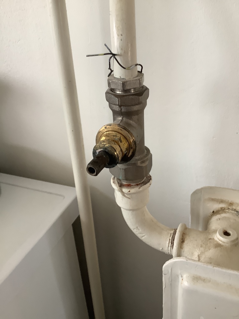

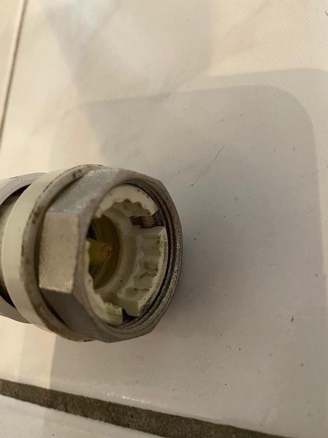

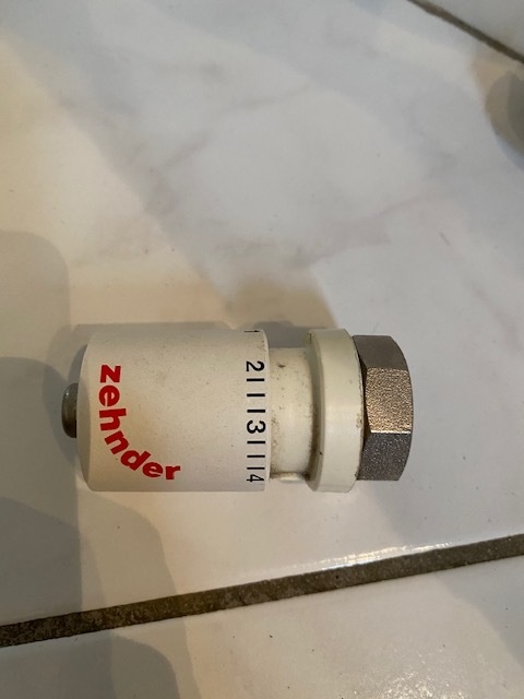

recentelijk ook via amazon het tado systeem gekocht. Waar het vervangen van de danfoss thermostaat heel eenvoudig was heb ik bij de thermostaat in de badkamer een grotere uitdaging. Dit is een handdoek radiator van het merk zehnder. Ik zie niet welke adapter ik hiervoor moet gebruiken? Iemand een gouden tip?
Afbeeldingslocatie: https://tweakers.net/i/HLe9uMQt2cn-FMmK58fOzcapCQ8=/full-fit-in/4920x3264/filters:max_bytes(3145728):no_upscale():strip_icc():fill(white):strip_exif()/f/image/kmFuk9yHbQCfQ12rXDeSA1MY.jpg?f=user_large
Afbeeldingslocatie: https://tweakers.net/i/Ac6zKPvtDdu9WtBpIywRg4-0Y94=/full-fit-in/4920x3264/filters:max_bytes(3145728):no_upscale():strip_icc():fill(white):strip_exif()/f/image/DmInzozrs35laEIamy1eY4Bu.jpg?f=user_large
Afbeeldingslocatie: https://tweakers.net/i/KjQAWkSOX7VysgZ5mSiM8wk4GXM=/full-fit-in/4920x3264/filters:max_bytes(3145728):no_upscale():strip_icc():fill(white):strip_exif()/f/image/kmKsX0vXPRfS9QMKZECJ4WBN.jpg?f=user_large
"waar je natuurlijk altijd voor moet zorgen is dat die twee verschillende elementen als een Chinees puzzeltje in elkaar steken; dus dat je d'r niet om heen gaat lopen fucken!''

@amsterdammertje die kan er (zo te zien) zonder adapter zo opgeschroefd worden

Motorfret schreef op vrijdag 16 oktober 2020 @ 16:15:
dat dacht ik ook maar het plaatje waar de knop op gezet wordt draait dan rond. die wordt niet gefixeerd

amsterdammertje schreef op vrijdag 16 oktober 2020 @ 16:18:
Dat is nooit zo. Tenminste niet muurvast ofzo, je kunt het altijd nog een beetje draaien.
Helaas wel, en dat is meteen zo onhandig bij het erop zetten van de knop bij batterijen wisselen o.i.d.: dan draait de knop niet vast maar de plaat, evt incl. adapter, (deels) mee, zodat de knop niet meer uitgelijnd is met het display naar boven. :/

Ik zit ook even met een vraag.
Wij zijn al begonnen met de Tado thermostaat in de woonkamer maar willen nu alles op de slaapkamers vervangen door slimme radiatorknop.
Nu zitten daarop nog ouderwetse draaikranen van Comap.
Voor zover ik het kan zien valt dit binnenwerk te vervangen door een thermostaat variant.
Het zou om dit binnenstuk gaan:
https://www.warmteservice...ch-binnenwerk-/p/44156955
Kan iemand mij even helpen controleren/checken?

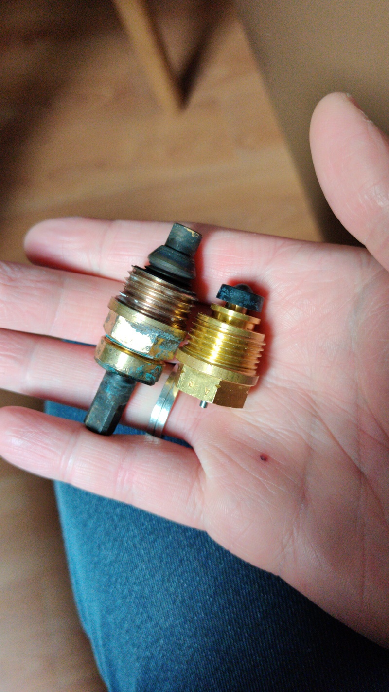

Hortz schreef op zaterdag 17 oktober 2020 @ 12:59:
Ik heb toevallig dit gisteren 2x uitgevoerd met dezelfde onderdelen. Vervangen was prima mogelijk, al zat de kraan redelijk muurvast, dus een klein beetje gericht geweld -en afdichtingstape- zul je wel nodig hebben.
Toevallig afgelopen week precies dezelfde actie uitgevoerd met hetzelfde vervangende binnenwerk.
CV installatie leeg laten lopen, het binnenwerk vervangen op de gewenste radiatoren en CV installatie weer vullen. Zo’n 1,5 uur werk in mijn geval.
