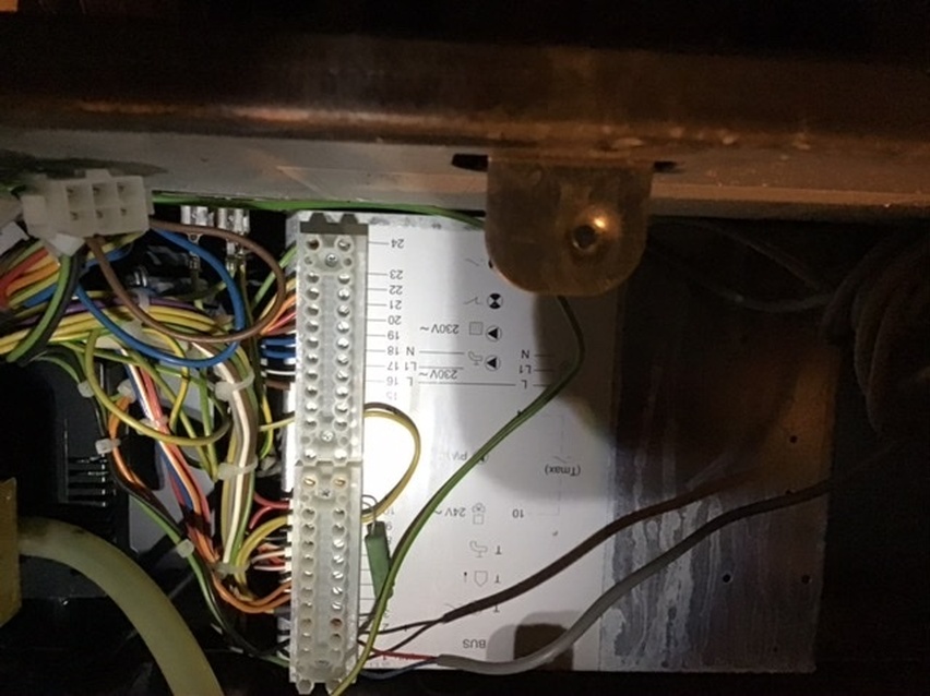

Sinds kort hebben we vloerverwarming in de woonkamer, Tado thermostaat in de woonkamer die de ketel aanstuurt, en in de rest van het huis Tado radiatorknoppen.
Dit werkt perfect, op twee punten na: de vloerverwarming pomp staat altijd aan (zonder van de energie en irritante brom), en wanneer een andere kamer warmte vraagt, wordt de woonkamer ook verwarmd.
Dit wil ik oplossen met een Tado extensie kit, zoals hier beschreven: tado in "Tado Smart Thermostat Topic"
Maar dan moet er installatiedraad van de vloerverwarming pomp naar de thermostaat. En dat ligt er niet, er ligt wel een gewone, simpele signaaldraad/thermostaat kabel.
Nu heb ik het volgende idee. Ik sluit de bestande signaaldraad aan op de thermostaat. De andere kant van die draad (bij de pomp) sluit ik aan op een solid state relais (iets als deze). De andere kant van het relais sluit ik dan weer aan op de pomp. Het circuit tussen de relais en de thermostaat dacht ik te voeden met een oude v5 usb lader ofzo.
Denken jullie dat dit kan werken? Of moet ik niet zeuren en gewoon nette installatiedraad van de thermostaat naar de pomp leggen?

Vandaag is hij binnen gekomen en wilde gelijk installeren. Helaas kreeg ik bij het kiezen van de oude thermostaat (ICY van essent) de melding dat er geen installatiehandleiding mogelijk was maar dat ik binnen twee dagen van de technische dienst iets te horen krijg.
Nu ben ik natuurlijk ongeduldig en denk ik dat ik het zelf ook gewoon kan installeren m.b.v. de handleiding die in dit topic regelmatig voorbij is gekomen. Toch ben ik niet helemaal zeker en daarom vraag ik jullie even voor hulp...
Ketel: remeha quinta 35c.
Ik heb hier op het forum gelezen dat Het voor de quinta het verstandig is om de warmwater functie uit te zetten (HWx) omdat de quinta anders in de ‘uit’ periode helemaal geen warm water geeft. Zelfs niet na wat opwarm tijd. —> Klopt dit voor de quinta nog steeds? Of is er inmiddels een ander advies?
Graag zet ik de thermostaat op open therm (D01). Hieronder een foto van de ketel aansluiting. 1 en 2 is de bedrading voor open therm, dus dat is prima. Ik twijfel echter wat de twee andere draden doen. —> Kan de weerstand tussen 3 en 11 gewoon blijven zitten (waar dient die eigenlijk voor?), en de verbinding tussen 10 en 14 kan die ook blijven zitten (en wat doet die?)?
Alvast dank!
(Sorry, ik heb de foto blijkbaar op de kop gemaakt)

Is er een mogelijkheid tot het uitzetten van de comfort stand? Het gaat om een Remeha tzerra Cw4
Zie onderstaande foto's
https://ibb.co/3cFHFfr
https://ibb.co/V0GLN8f
Het warm water uitzetten heeft geen invloed op de werking van de ketel.
