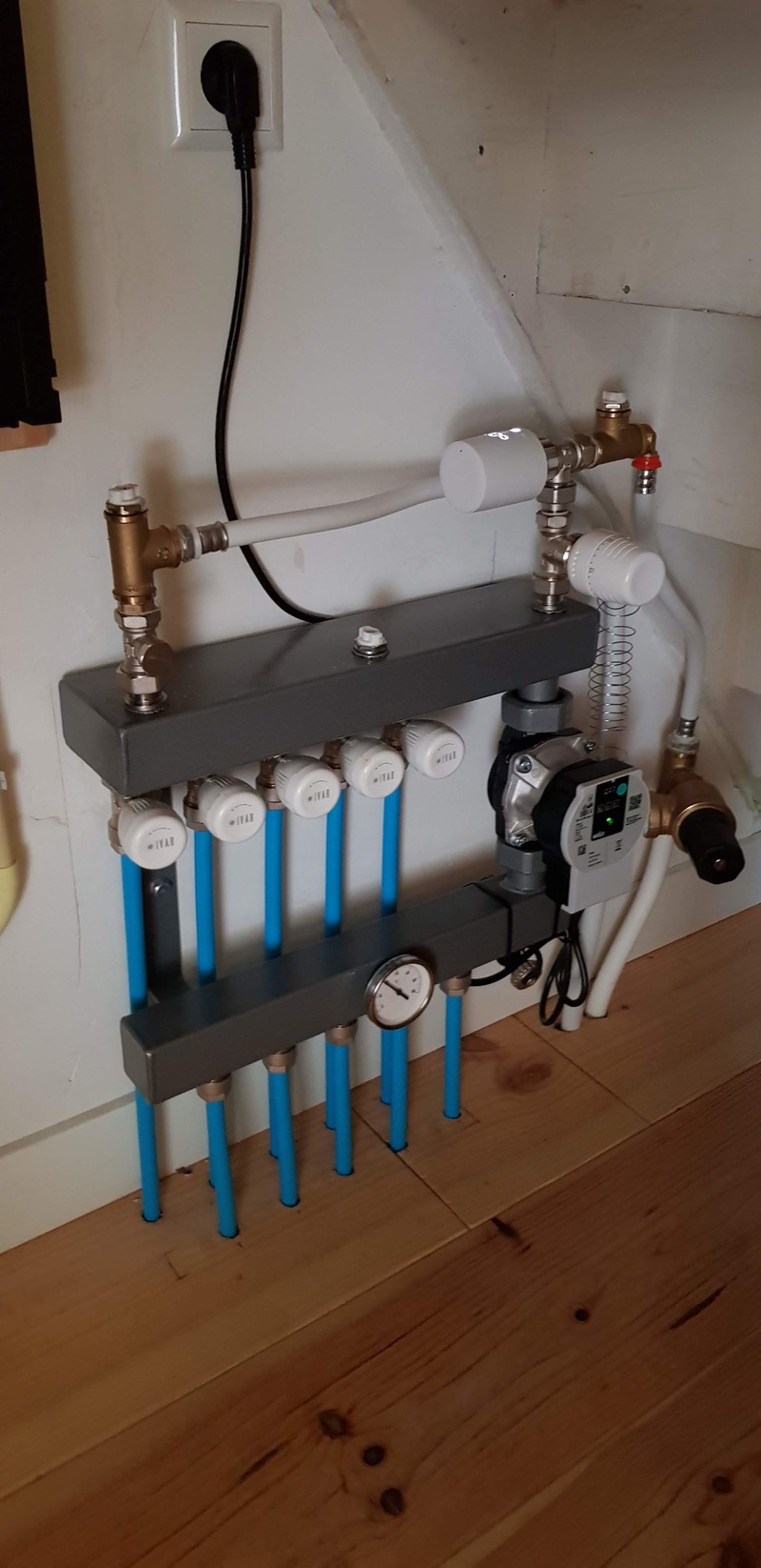

Voor de Tweakers welke overwegen een slimme radiatorknop te installeren op de vloerverwarming verdeler i.p.v het toepassen van een zoneklep vanwege het ontbreken van een directe verbinding naar de verdeler, kan ik bevestigen dat dit uitstekend werkt.
Situatie:
Beneden verdieping: vloerverwarming 40m2, droogbouw (fermacell) systeem.
1e en 2e verdieping: radiatoren voorzien van slimme thermostaatknoppen.
Vanwege het ontbreken van een bekabelde verbinding van de tado kamerthermostaat (woonkamer) naar de vloerverwarmingverdeler (trapkast) heb ik een extra slimme radiatorknop op de vloerverwarmingverdeler geïnstalleerd. De slimme thermostaat hangt in de woonkamer en stuurt de thermostaatknop op de verdeler aan. De thermostaatknop op de verdeler gaat netjes open en dicht zodra er een warmtevraag ontstaat. Zowel de tado kamerthermostaat als de thermostaatknop bevinden zich softwarematig (via de Tado app) in dezelfde groep waarbij de termperatuurmeting van de kamerthermostaat uiteraard leidend is en niet die van de trapkast ;)
In NL's huizen is er veelal wel een bekabelde verbinding tussen de kamerthermostaat en de CV-ketel (zolder) maar ontbreekt er vaak een kabel naar de plek waar de vloerverwarmingverdeler zich bevindt. Tado (en ook andere systemen) ondersteunen officieel per thermostaat (of extension controller) 1 fysieke verbinding met 1 apparaat (cv-ketel of zoneklep). Vandaar dat bovengenoemde oplossing een zoneklep, extension controller en het trekken van extra kabel uitspaart.
Let op: dat je de bestaande warmte-thermostaatkraan op de verdeler laat zitten. Deze begrenst alleen de temperatuur (30 - 40C) van de verdeler op basis van de temperatuur van het inkomende water (70 - 80C). Je plaatst er dus een extra radiator thermostaatkraan bij (kan alleen open en dicht).
Afbeeldingslocatie: https://tweakers.net/i/lSNs32SenJ4BnfWvVZS-JvByXq8=/800x/filters:strip_icc():strip_exif()/f/image/V4uzODOnsUxOYJ0gdU0dCCBr.jpg?f=fotoalbum_large
