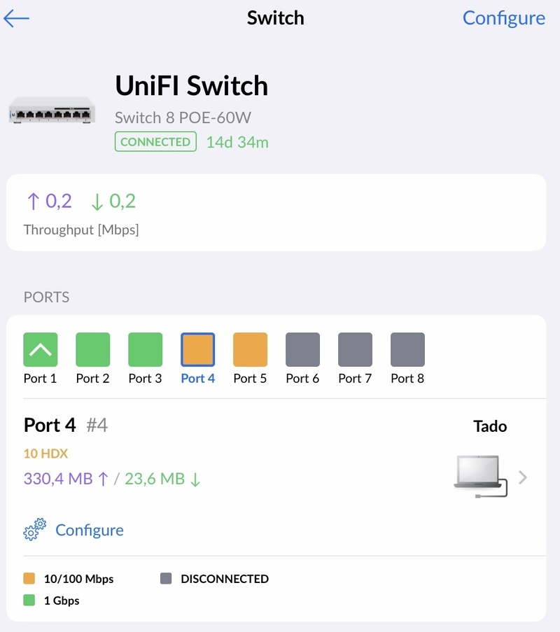

Afbeeldingslocatie: https://tweakers.net/i/dwtL2_A6E_QiQfe-HSPzhaGtr04=/800x/filters:strip_icc():strip_exif()/f/image/eNTfYyeWwFp828jiUhHNjNWd.jpg?f=fotoalbum_large
De Tado internet bridge connecteert met 10Mb / half-duplex. Dit was ook het geval toen ik hem rechtstreeks op mij Ziggo Connectbox had zitten.
Is dit een bekend probleem?

Torgo schreef op dinsdag 26 mei 2020 @ 22:07:
Is geen probleem, de poort van tado is 100Mb. Er gaat niet veel data overheen, dus 1Gb is niet nodig.

ardvark99 schreef op woensdag 27 mei 2020 @ 08:04:
Dat snap ik, maar waarom ‘auto-negotiate’ hij dan niet op 100mb / full-duplex, maar op 10mb / half-duplex?
Dit gebeurde in het begin van 10/100mb tijd nog weleens, maar dat dit nu niet goed werkt vind ik wel gek.
Heeft niemand hier last van? Of zien jullie het niet dat hij niet goed auto-negotiate (op de Ziggo Connectbox is het lastig te zien. Als je diasgnostics runt dan geeft aan dat er een client is met een probleem, maar niet welke.

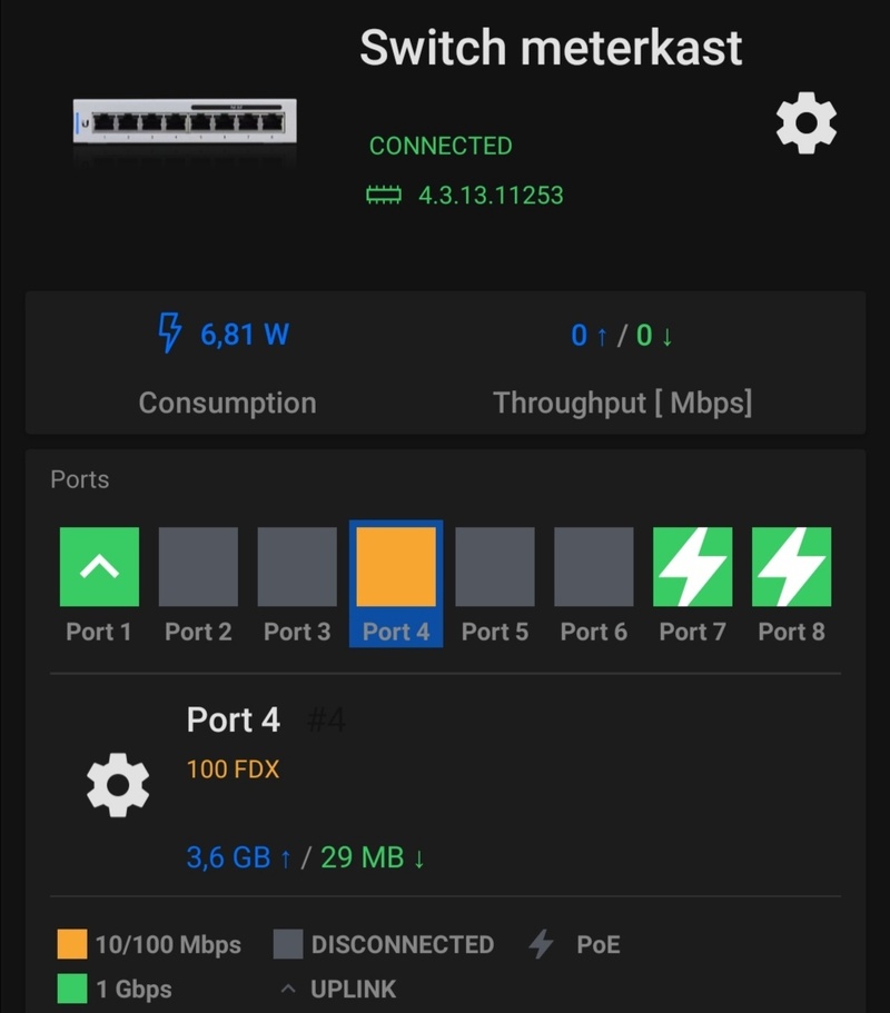

ardvark99 schreef op woensdag 27 mei 2020 @ 20:11:
Bij mij op mijn Ubiquiti switch 16p POE staat ie gewoon op 100 Mb FD. Is de firmware van jouw switch wel up to date? Heb je de standaard opties van die poort aanstaan? Heb je van poort 4 de POE uitgeschakeld (heeft geen zin, tado is niet POE gevoed)? Wat doet ie op een andere poort? (Btw, ik heb een versie 2 tado)
Afbeeldingslocatie: https://tweakers.net/i/96LqwwqfF1KT4fWSvnS6bKRvG5Q=/800x/filters:strip_icc():strip_exif()/f/image/OdA0XKvI14VOyTypaVU8z3iS.jpg?f=fotoalbum_large
Zelfde probleem op poort 3. En zoals gezegd, had hetzelfde probleem rechtstreeks op de Ziggo Connectbox. Al mijn Unify appatuur draait op het meest recente OS.
Blijft over de kabel of de Tado zelf.

Torgo schreef op woensdag 27 mei 2020 @ 20:54:
Dan zou ik idd om te beginnen de kabel eens om te wisselen.

@tado, volgens jullie support is de bridge 10mb / half-duplex terwijl jullie het advies geven om een andere router te proberen? Lijkt mij wat ouderwets een chipset die alleen 10mb / half-duplex kan. Ik zou een consistent en correct antwoord wel appreciëren, dit kost onnodig veel tijd zo.

Niet alleen een ander kleurtje maar ook een andere connectie: 10Mbps half-duplex (ancient), wat op zich wel opmerkelijk is. Het betekent natuurlijk niet dat de bridge niet kan communiceren, maar volgens mij wel dat ie terugvalt op de minimaal mogelijke verbindingssnelheid die er bestaat, dat is toch wel vreemd.

Voor mij geldt hetzelfde hoor. Ik zie in mijn TP link dat hij ook op 10Mbps half duplex gezet wordt.
Het lijkt me dus een bridge dingetje.

@Torgo welke Tado bridge heb je? Ik heb de Tado bridge behorende aan de V2 set. Aangesloten op een UniFi 8-switch port met PoE. Dit ziet er als volgt uit: Afbeeldingslocatie: https://tweakers.net/i/A4Ex5zNAGfMD_6jZq8wInx7uois=/800x/filters:strip_icc():strip_exif()/f/image/dUutZ46uY02ZLfPpTTsX3Lhz.jpg?f=fotoalbum_large
Mijn verbinding wordt dus als 100FDX beschreven ipv 10HDX. Heb je daar wat aan? Mogelijk kan Tado dan wat verder onderzoeken indien nodig, als dit inderdaad een afwijking is op je bridge. Heb je al verschillende kabels geprobeerd?

Ik begrijp jouw punt juist niet. Als mensen het interessant vinden om te onderzoeken laat ze dan? Inderdaad, Tweakers he. Kan goed zijn dat het bevestigd wordt, prima. Blijft natuurlijk wel nog steeds de vraag waar voor sommige mensen de LAN verbindingsproblemen vandaan komen.
Boardje met wat moeite eruit kunnen frunniken en andere zijde kunnen aanschouwen.
Resultaat:
- Silicon Labs EFR32 Wireless Gecko IC voor draadloze communicatie naar de andere devices (Bluetooth LE / Zigbee). Op zich al interesting.
- ENC28J60 LAN controller. Specs:
  • 10BASE-T oftewel 10Mbps
  • Supports Full and Half-Duplex modes
Snelheid is inderdaad 10Mbps, maar als ie full-duplex ondersteunt waarom wordt ie dan in half-duplex mode gebruikt? :P
Leuk toch, heeft iedereen een beetje gelijk. _/-\o_ En misschien geeft de wetenschap dat het een ENC28J60 is nog aanleiding om meer te vinden over mogelijke oorzaken van verbindingsproblemen.
Afbeeldingslocatie: https://tweakers.net/i/W3FOQ2A4uAaEX1v5AlxfzxwxXFE=/800x/filters:strip_icc():strip_exif()/f/image/mK5ncR83xnz8bQ505zVER1WH.jpg?f=fotoalbum_large
[ Voor 14% gewijzigd door Cap op 06-06-2020 18:20 ]
  • jeanpaulh
  • Laatst online: 22:28
Cap schreef op zaterdag 6 juni 2020 @ 17:58:
Uit de datasheet hoofdstuk 9.0:
"The ENC28J60 does not support automatic duplex negotiation. If it is connected to an automatic duplex negotiation enabled network switch or Ethernet controller, the ENC28J60 will be detected as a half-duplex device. To communicate in Full-Duplex mode, the ENC28J60 and the remote node (switch, router or Ethernet controller) must be manually configured for full-duplex operation"
Dus het ding heeft geen ondersteuning voor auto-negotiation. De fallback van de meeste switches is naar de allerlaagste stand die mogelijk is; dus 10Mbit half duplex. Ik weet eigenlijk niet of dit volgens de specificaties zo is, of dat de meeste switches dit zo doen. Daar ben ik wel benieuwd naar, dus dat wordt de volgende zoektocht!
Maar dit gaat zeer waarschijnlijk de reden zijn dat het vaak/soms/regelmatig/bij sommige mensen niet goed gaat, en dat Tado dan met het advies komt om een andere switch of router te proberen.
Maar het was wel een goedkoop chipje :?

Ben toevallig net met CCNA bezig. Dat is inderdaad hoe switches het doen. Cisco claimt nog dat hun eigen switches niet perse naar 10Mbit gaan, maar nog een 'sense' doen naar de line-speed. Kan dus ook 100Mbit of 1Gbit worden. De duplex wordt bij 10 of 100Mbit altijd half, bij 1Gbit altijd Full.
Ok duidelijk. Maar ALS er dan besloten is (al dan niet negotiated / sensed ;)) dat de verbindingssnelheid router-bridge 10 Mbit halfduplex (of voor mijn part fullduplex) wordt dan zou er dus geen probleem op moeten treden met de verbinding. Die zou gewoon stabiel moeten zijn want is binnen spec van de LAN chip.
Dus alleen als je router aangeeft een 100 Mbit of Gigabit verbinding gemaakt te hebben met je bridge zou je je zorgen moeten gaan maken over de stabiliteit. :)

Als ik het zo lees, en een router kan alleen 100 Mbit of hoger, en kan of gaat niet lager, zou je er een switchje achter kunnen zetten die wel 10 Mbit half duplex aan kan, heb je dus geen problemen meer met de tado bridge. Dit ipv vervangen van de router.
Btw, ik heb een versie 2 bridge, en mijn switch zegt idd 100 Mbit full duplex.

Cap schreef op zondag 7 juni 2020 @ 16:16:
10Mbit/full zal ook niet goed werken omdat de chip in de Tado dit niet verwacht. Als hij op half-duplex geconfigureerd staat en je gaat er full-duplex tegenaan kletsen dan zal hij data missen als hij (Tado) zelf aan het zenden is.
En ik denk dat er best switches te vinden zullen zijn die niet helemaal terugvallen naar 10Mbit/half, maar bijvoorbeeld op 100Mbit/half blijven hangen; ook al is dit misschien niet volgens de specs.
Ik heb trouwens nog niet gevonden of het ook echt volgens de specificaties verplicht is om terug te vallen op 10Mbit/half. Wel dat Cisco het inderdaad zo doet.
jeanpaulh schreef op zondag 7 juni 2020 @ 18:41:
True, die is op half geconfigureerd. Maar de LAN controller kan het hardwarematig aan. :)

Dank voor je uitgebreide post. Betreft inderdaad het 'Router' lampje.
Zojuist merkte ik op dat de bridge weer offline was. Dit gebeurt niet op regelmatige basis, en is in dit geval een dikke 2 weken geleden.
  • arp -a toont het IP adres van de Tado bridge niet wanneer deze offline gegaan is.
  • Pingen van het IP adres is niet mogelijk wanneer het router lampje knippert.
  • Haal ik de stroom even van de bridge, dan komt deze weer online. Verschijnt in de arp -a lijst en is weer te pingen.
  • De leasetijd op de Ziggo Connectbox staat standaard op 3600 seconden, deze heb ik niet aangepast.
  • De Ziggo Connectbox ondersteunt inderdaad DHCPv6, en staat standaard op 'Stateless'. Ondersteunt Tado ook IPv6? Lijk namelijk te zien dat de Tado bridge enkel een IPv4 IP adres krijgt, niet ook een IPv6 zoals bijvoorbeeld mijn NUC.
  • Wisselen van LAN poort en/of kabel heb ik nog niet geprobeerd. Kan nu een volgende stap zijn om te zien of het daarna niet weer gebeurt.
Drie weken later, en de Tado bridje is wederom offline.
De vorige keer was 't bij benadering ook na zo'n periode. Zegt dat mogelijk nog iets?
  • arp -a toont het IP adres van de Tado bridge niet meer
  • DHCPv6 van Stateless naar Stateful heeft helaas niet geholpen.
Kan nu nog een andere LAN poort proberen, bijvoorbeeld direct in de Ziggo Connectbox in plaats van in een daarop aangesloten switch..
De bridge is al direct op de Ziggo Connectbox aangesloten. Netwerkkabel eruit en erin lost het probleem overigens ook niet op. Stroom eraf en erop lijkt de enige oplossing om 'm weer online te krijgen.

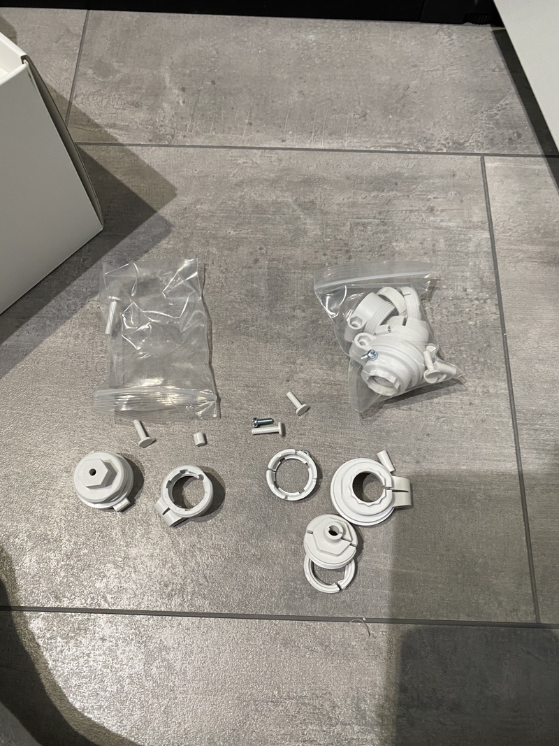

Het heeft op dit moment GEEN zin om een Tado Slimme Themostaatkraan te kopen als je extra adapters nodig hebt.
Ik heb er gisteren 4 gekocht en wacht op adapters, maar dat gaat nog dus nog lang duren. Zie mail hieronder.

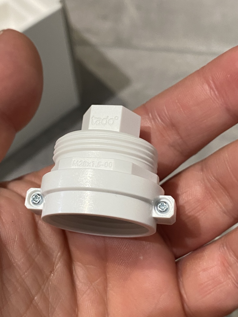

Worden die niet erbij geleverd? Ik zal anders even kijken in mijn doosjes. Welke heb je precies nodig?
  • heraut
  • Laatst online: 15-07 23:08
com2,1ghz schreef op donderdag 18 juni 2020 @ 09:47:
Super aardig van je. Ik heb 4 stuks M28x1.5 voor Herz nodig. Ik heb de versie met 3 adapters gekregen waar deze niet bij zit.Tado stuurt ze wel op, maar na COVID. Dus geen idee hoe lang dat kan duren..
  • com2,1ghz
  • Laatst online: 01-10 13:55
heraut schreef op donderdag 18 juni 2020 @ 09:50:
Deze?
Afbeeldingslocatie: https://tweakers.net/i/OCxZjSNoQZpX_dinKx_2uWhJxns=/800x/filters:strip_icc():strip_exif()/f/image/XL1Mq5TKbUrBmFS6aS8KjNpt.jpg?f=fotoalbum_large
Afbeeldingslocatie: https://tweakers.net/i/o2TVpajlznNKGZoRz915sjyR3kk=/800x/filters:strip_icc():strip_exif()/f/image/dMpRH1tXr7HaVowlZj1E6PrT.jpg?f=fotoalbum_large
  • heraut
Ja die zijn het! ;)
Wat wil je ervoor hebben?
  • com2,1ghz
Pm je adres. Ik heb er nog 4 ja.
btw ik zie dat je in Amsterdam woont, ik woon zelf in Haarlem. Mag ook halen als je wilt.
