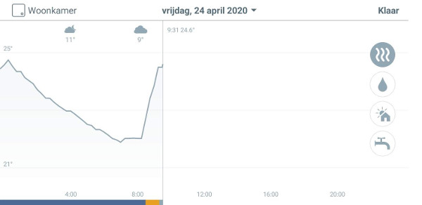

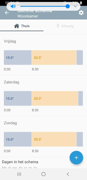

Ik vind dat ook heel raar, zelfde ervaring al sinds het begin (heb een V3 model). Heel storend, en geeft aan dat het systeem helemaal niet leert. Zeer dubieus, zo smart is het systeem dus niet: dit is misleiding.
Je stelt het systeem in op bijvoorbeeld 8u 's ochtends een dag-blok van 20 graden (vroege start uitgeschakeld).. systeem begint met verwarmen en gaat nog heel lang door nadat de 20 graden bereikt is. Stel het is 's ochtends 17 graden, gaat-ie volle bak stoken en is het uiteindelijk vaak 21-22 graden in de ruimte van de thermostaat (hij hangt op een goede plek). Strontirritant want dat is véél te warm, dan zit je te zweten op de bank :')
Workaround: elke dag 's ochtends (bijv. om 7u) vroeg een klein blok instellen van 15 minuten waarbij de temperatuur naar bijvoorbeeld 19 graden gebracht moet worden. Volgende blok instellen op bijvoorbeeld 8u 20 graden, dan is de overshoot bijna niet aanwezig.
Ik verwacht van een slimme "learning" thermostaat (zoals geadverteerd) dat deze de te hoge temperatuur meeneemt in de stookformule voor de volgende dag: oh vandaag wordt het 21-22 bij ingestelde temperatuur van 20, eerder stoppen met stoken dus morgen. Helaas gemiste kans.. zo moeilijk kan het niet zijn.
Edit: ook zwaar irritant: regelmatig "aanbieding" in de app voor de V3+ app, met daarin mínder functionaliteit, en bijkomende, terugkerende, kosten die ik nu niet heb! Het is toch van de zotte.

Het volgende trek ik nogal slecht. Ik zit hier in mijn huiskamer die zo'n 25 graden is. WTF Tado? Het is niet dat ik mijn schema zo heb staan dat ik het tropisch wil hebben in de zomer.
Afbeeldingslocatie: http://docserver.nl/tado_schema.jpg
De temp is niet onder de 21 graden geweest en toch vindt men bij Tado dat er maar opgewarmd moet worden:
Afbeeldingslocatie: http://docserver.nl/tado_tempverloop.jpg
En dan nog steeds keihard liegen in die/dat statistiek/overzicht dat de verwarming niet aan geweest is (terwijl de verwarming en buizen hier nog heet zijn).
Pijnlijk, kansloos, teleurstellend en amateuristisch. Alle features zijn leuk hoor, maar een thermostaat die de temperatuur niet regelen kan is écht zwaar k*t.

woutur schreef op vrijdag 24 april 2020 @ 09:53:
De weer afhankelijke aansturing waar Tado mee adverteert is op dit moment inderdaad een complete farce. Naast de individuele aansturing van radiatoren vind ik de software eerlijk gezegd een grote teleurstelling. De gebruiksvriendelijkheid is ondoordacht, functionaliteit werkt niet of matig......
Effectief moet ik nu de slimme schema's van al mijn apparaten handmatig gaan aanpassen (meerdere aanpassingen per schema omdat je geen gewenste kamer temperatuur kunt instellen en dan mogelijk ook nog eens voor de weekend dagen apart, nog zo'n onbegrijpelijk user experience dingetje) omdat weer afhankelijke aansturing niet werkt en je in deze periode van het jaar nu eenmaal nog af en toe je verwarming nodig hebt.
En dan is je slogan "Time for smarter heating". Tijd kost het me inderdaad, tijd om te zorgen dat mijn verwarming niet steeds zonder reden gaat verwarmen.....ik durf te beweren dat handmatige bediening op dit moment minder gas zou gebruiken.
EDIT: nogal zuur verhaal nu ik het terug lees. Ik ben in de basis echt wel tevreden met het feit dat ik aparte kamers kan aansturen maar uiteindelijk kan dat met een Danfoss Eco radiator thermostaat van 30euro ook (met de beperking dat die de ketel niet aan kon sturen maar de woonkamer heeft toch nagenoeg altijd meer tijd nodig om op te warmen).
Het slimme gedeelte is me echt enorm tegen gevallen en had daar heel veel meer van verwacht.

Ok, een rectificatie is hier wel op zijn plaats. Mijn ketel is kapot :$ :$ :$ Die slaat telkens aan als er warm water gevraagd wordt en op een of andere manier gaat de c.v. ook aan. Ook als ik de Tado van de muur gehaald heb. Het vermoeden is dat de driewegklep kapot is (vervelend, ketel is net iets meer dan 1 jaar oud).
Omdat Tado hier nog wel eens meekijkt: mijn excuses. Het lag dit keer niet aan jullie en de helpdesk reageerde binnen 30 minuten met adequate hulp. Dat zit in ieder geval snor!
