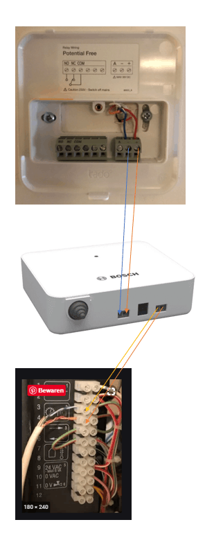

  • La1974
Morpheus2003 schreef op zondag 22 maart 2020 @ 21:39:
Nee, ik heb 6 radiatorknoppen voor alle radiatoren op de 1ste verdiepingen en zolder. Op de begane grond vloerverwarming dus geen knoppen nodig.
Ik ga de extensie kit op de X13 poort aansluiten. De kabel die er nu zit (loopt van de CV ketel naar de thermostaat aansluiting woonkamer) kan ik t beste afdoppen denk ik?
In ieder geval bedankt voor je hulp!
Ik heb exact dezelfde configuratie als jij. Intergas 36 met beneden vloerverwarming (= Tado Thermostat op ik denk X12). Boven een Tado Thermostat in de badkamer (aangesloten op X13). In de slaapkamers slimme radiatorkranen.
Dit alles met alleen de Tado gateway. Geen extensionkit.
De Extreme 36 kan overweg met twee thermostaten. Je hebt volgens mij die extensionkit niet nodig.
  • ETH0.1
  • Registratie: Juni 2018
  • Laatst online: 01-10 09:28
La1974 schreef op maandag 23 maart 2020 @ 21:49:
De extensiekit is er om de pomp te schakelen
andere bedrade koppelingen met de ketel zijn niet nodig.

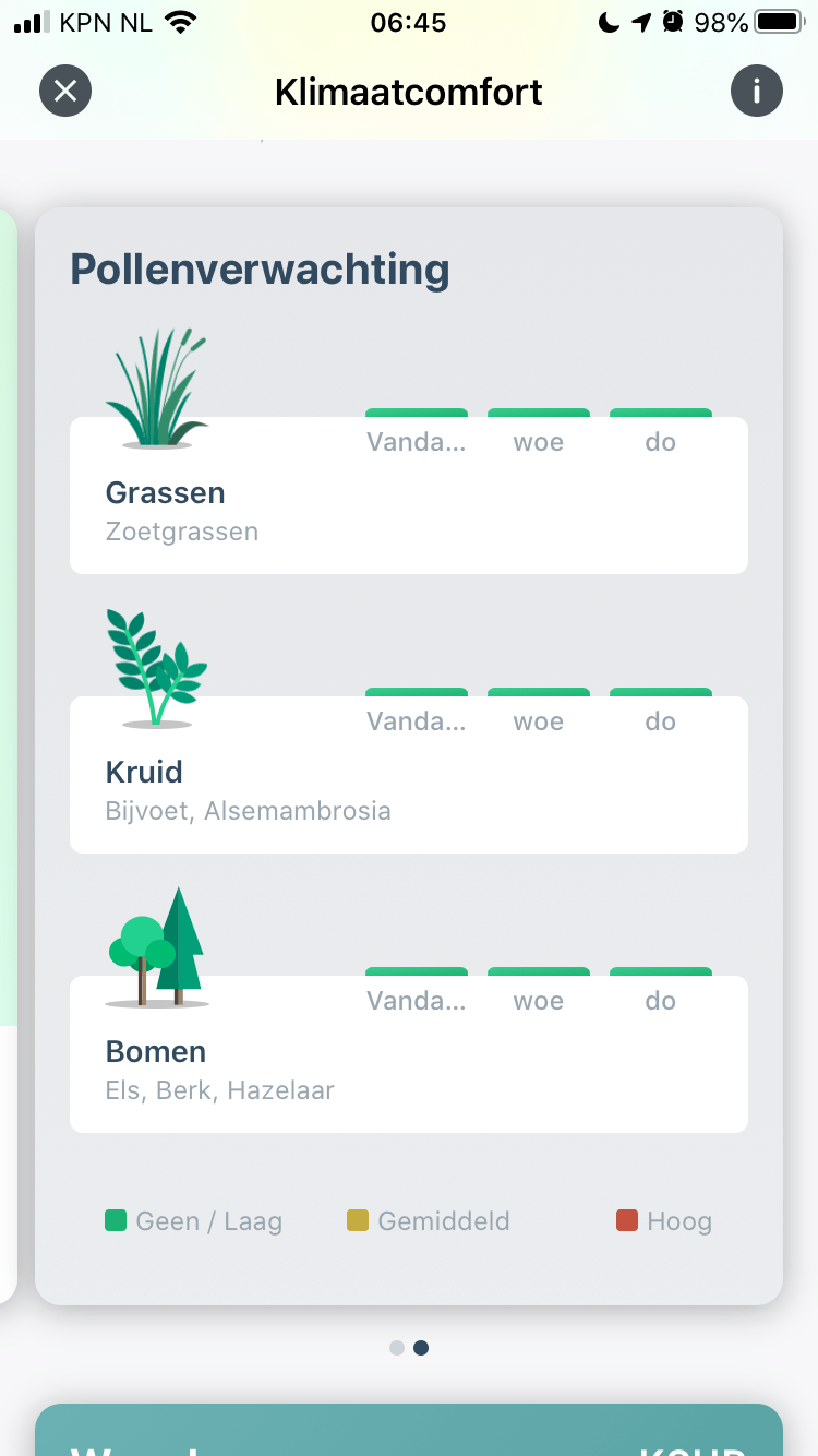

  • KingKoning
  • Laatst online: 01-10 15:42

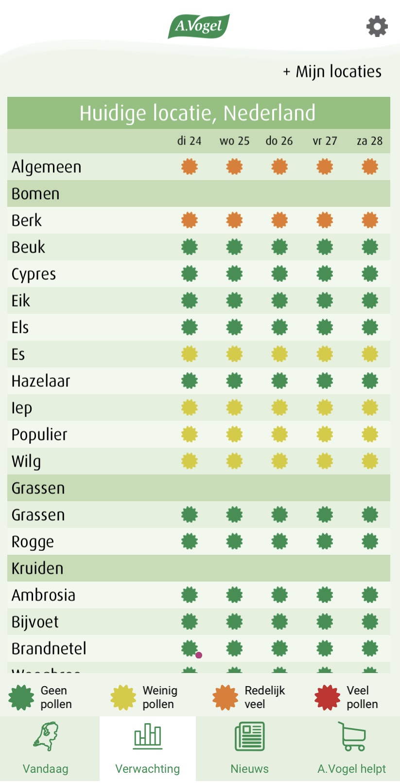

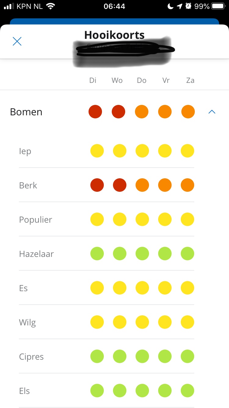

Valt me nu voor het eerst op dat die pollenverwachting in de App totaal niet werkt.
Alles staat op groen (geen/laag) terwijl het nu toch echt hoogseizoen voor de berken is.
@tado zit daar nog een bug fix in de pijplijn? Als het niet werkt kan je het imho beter niet in die app hebben zitten.
Lijkt me niet dat het aan de locatie ligt, ook weeronline bekijkt de verwachting per locatie, of is er iemand bij wie dit wel lijkt te werken?
Afbeeldingslocatie: https://tweakers.net/i/uAkfjW0tz9jvDF743MPcRCJ_f7o=/232x232/filters:strip_exif()/f/image/YpRtZQbeC35WrgeBroyRifmp.png?f=fotoalbum_tileAfbeeldingslocatie: https://tweakers.net/i/iZfoMi0J5qN_mF6XvSWTkc8bS_c=/232x232/filters:strip_icc():strip_exif()/f/image/fjX607zVa0QdQMZMXIqyJyvp.jpg?f=fotoalbum_tile

  • Morpheus2003
  • Laatst online: 01-10 06:49
ETH0.1 schreef op maandag 23 maart 2020 @ 21:56:
Ik heb de extensiekit op X13 aangesloten. Nu werken de radiatorknoppen op de 1ste en zolder prima alleen de thermostaat in de woonkamer niet meer. Deze was namelijk eerst verbonden met X13 (maar heb ik dus losgekoppeld omwille van de extensekit).
Ik denk toch echt dat ik de thermostaat in de woonkamer weer op X13 moet aansluiten en de extensiekit op X12..

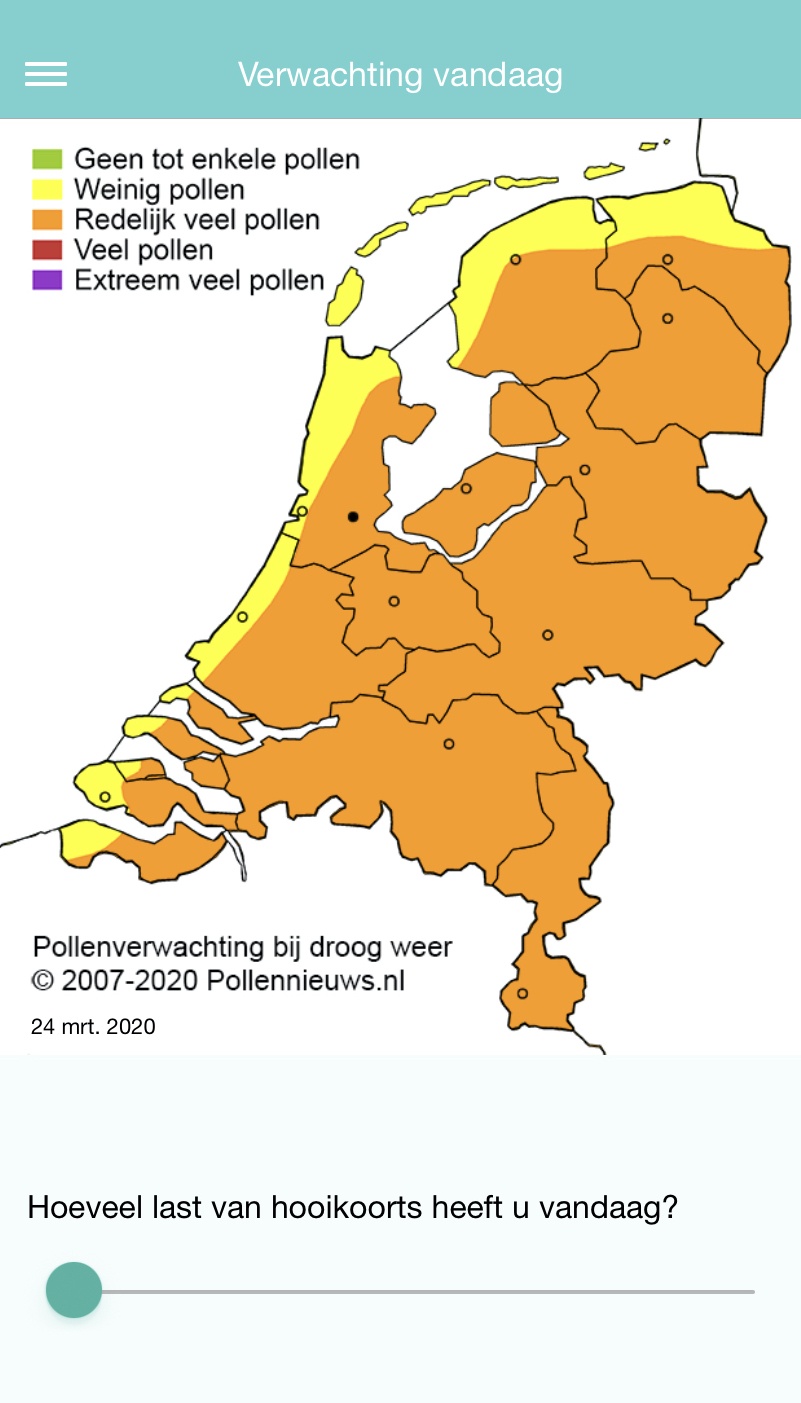

[Afbeelding][Afbeelding]
Hier hetzelfde beeld, alles op groen. Een deel van het probleem zit hem in de beperkte implementatie:
- slechts 3 pollenstatussen (weinig/gemiddeld/veel), de meeste apps hebben er 4
- geen pollenweergave per boom/plantsoort maar slechts per categorie
Iemand kan totaal geen last hebben van berken maar des te meer van bijv. eiken. Bij Tado worden alle bomen op één hoop gegooid. Idem alle grassen en idem alle kruiden. Bij een bruikbare implementatie zou je de categorieën uit moeten kunnen klappen en dan per boomsoort de pollentoestand zien.
  • Bij de Tado implementatie staat bij bomen slechts: Els, Berk, Hazelaar. Als er maar 3 boomsoorten gemonitord worden en 1 daarvan heeft redelijk veel pollen dan mag de indicatie toch wel naar gemiddeld / geel ipv geen / groen.
  • Volgens de A.Vogel pollenapp produceert nu alleen de berk redelijk veel pollen, de rest weinig (4) of geen (5). Wat laat je dan zien als toestand voor alle bomen bij elkaar: weinig, gemiddeld of veel pollen? Ik kan me voorstellen dat je dan in totaal toch uitkomt op "weinig" pollen.
  • Bij Pollennieuws dan weer voor bijna het hele land "redelijk veel pollen".
Het blijft behelpen met al die arbitrair gekozen kleuren / statussen.
Afbeeldingslocatie: https://tweakers.net/i/60RoWUf5R91JKUT2tPrgl7lZuSI=/800x/filters:strip_icc():strip_exif()/f/image/3Lwq8w3vKBL3PmL9cMkbenG7.jpg?f=fotoalbum_large
Afbeeldingslocatie: https://tweakers.net/i/ZTHAfczQFiCLkhZejbIaiZ-GnHI=/800x/filters:strip_icc():strip_exif()/f/image/wFAS1qVpSXA6QwTIsYQvQZrB.jpg?f=fotoalbum_large

KingKoning schreef op dinsdag 24 maart 2020 @ 06:50:

Cap schreef op dinsdag 24 maart 2020 @ 12:17:

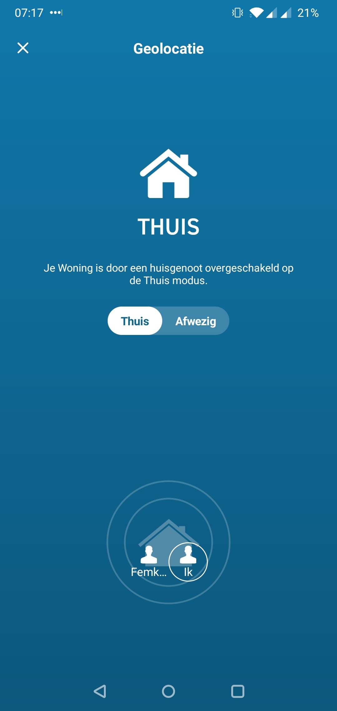

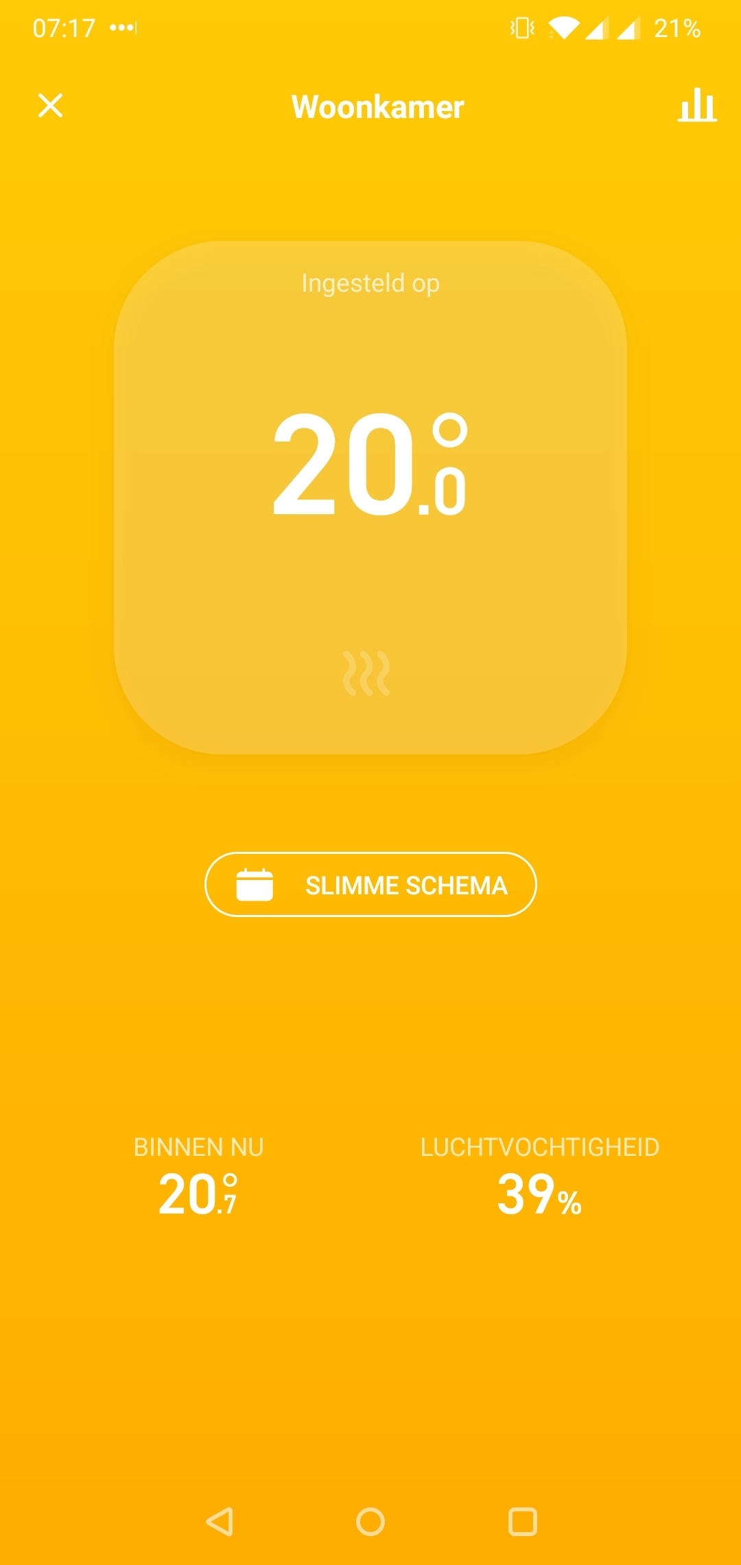

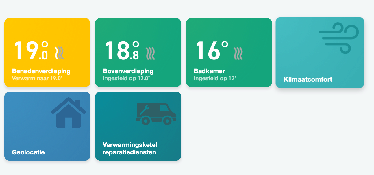

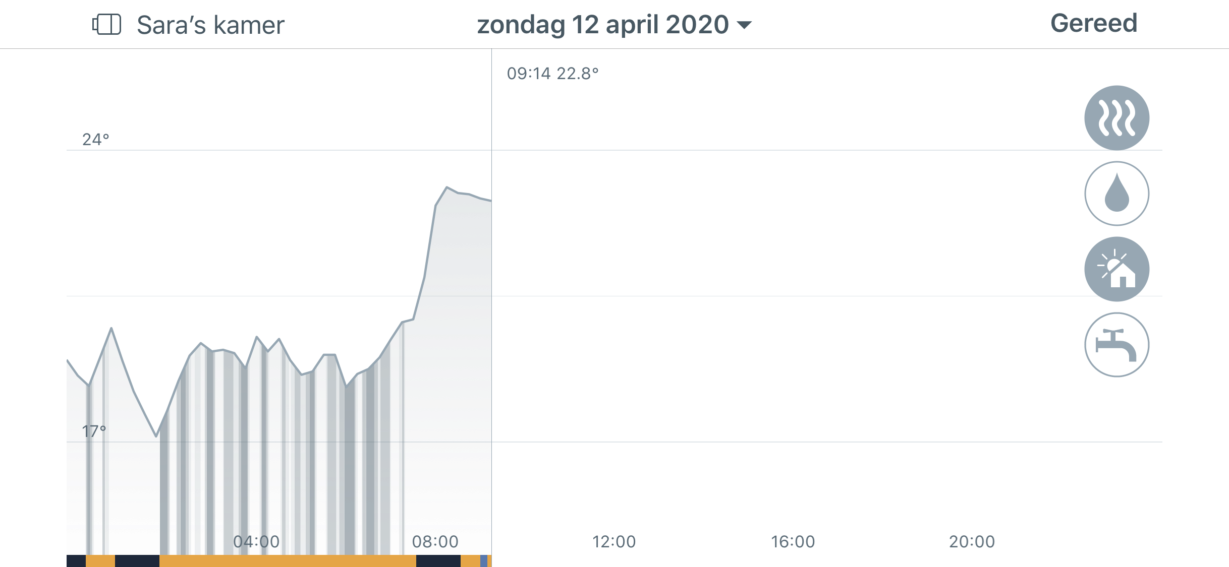

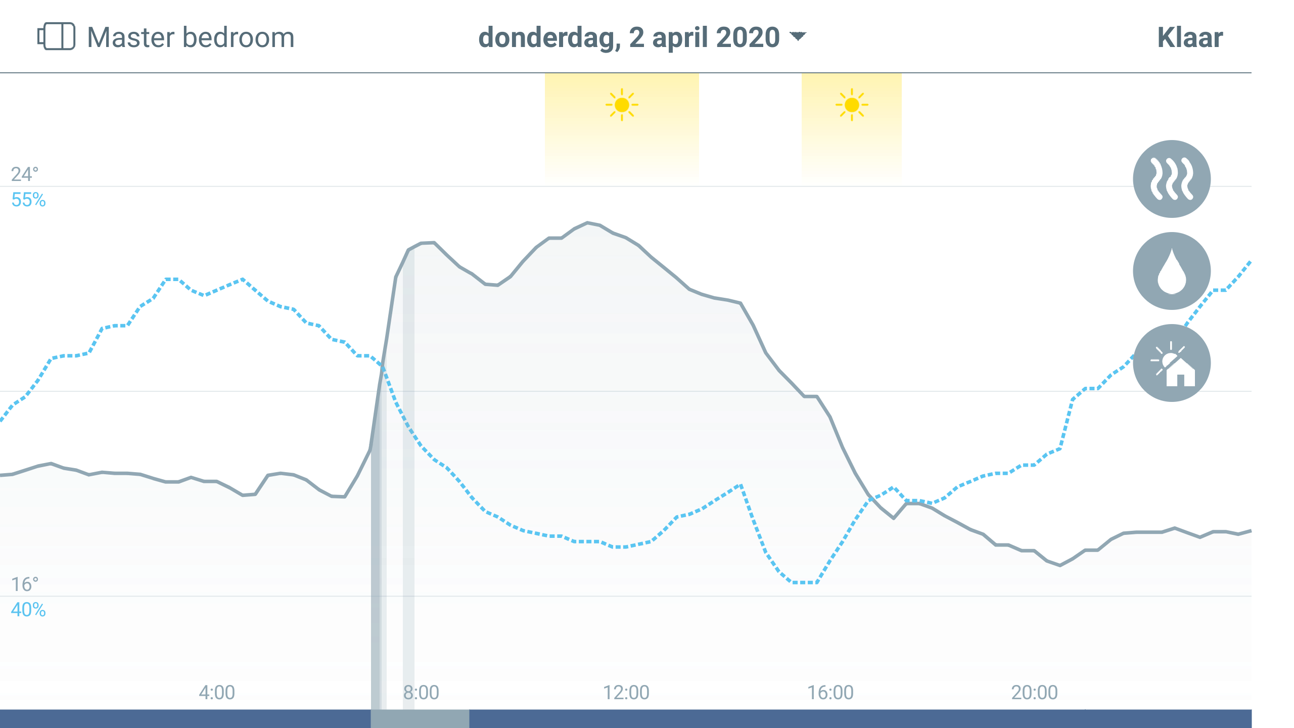

Even wat plaatjes bij de praatjes over de handmatige schakeling thuis/afwezig en de golfjes over het stook gedrag. Nu beschikbaar in de beta app:
Afbeeldingslocatie: https://tweakers.net/i/Dp9HYA_ibfbd1XwkWSt1IOYYHC8=/800x/filters:strip_icc():strip_exif()/f/image/OxHxLTQ1OCzf8bOBTML58acv.jpg?f=fotoalbum_large
Afbeeldingslocatie: https://tweakers.net/i/8g9i057shbUaTIUPUe6tZdB0dH8=/800x/filters:strip_icc():strip_exif()/f/image/74eKgTRXDnq3GSDdEVHXMWDw.jpg?f=fotoalbum_large
7360wp | 17*320 OZO | 6* 320 WNW | Loria 6008 | Fujitsu AGYG09LV | Gasloos sinds 10-07-2020 | Kia EV6 84kW
  • ardvark99
  • Registratie: Mei 2014
  • Laatst online: 16:39
Bo0bz schreef op vrijdag 27 maart 2020 @ 07:18:

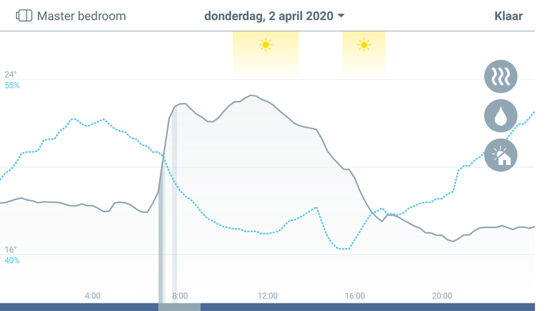

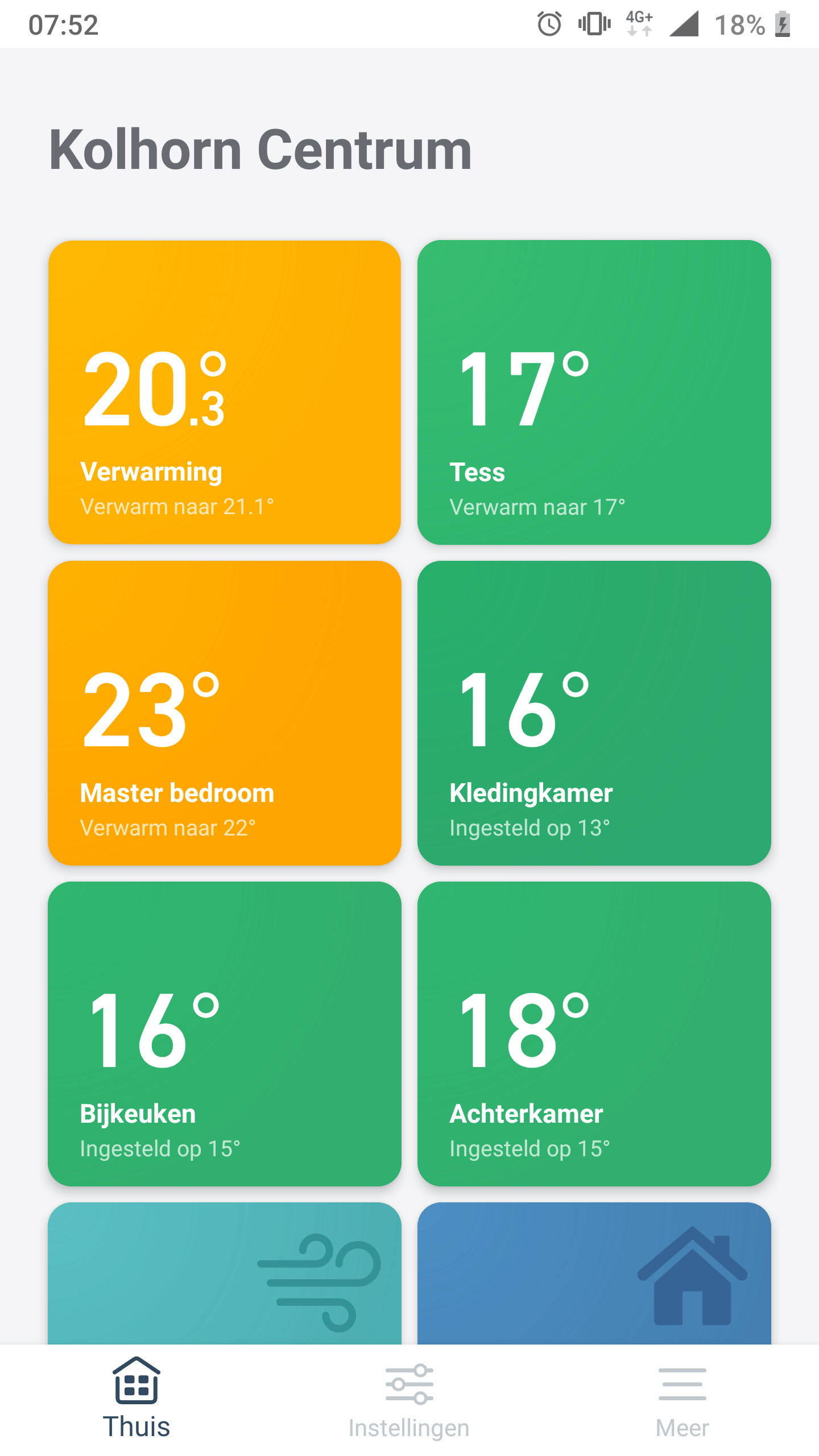

Mooi dat die golfjes terug zijn, maar waarom moet je eerst een zone openen om het te zien? In de tegels van het hoofdscherm is genoeg plaats om deze golfjes te plaatsen, evenals de luchtvochtigheid. Dan heb je in een scherm overzicht wat alle zones doen. Maar dat is mijn mening… De handmatige thuis/afwezig schakeling is een mooie toevoeging.
Dat is ook precies mijn mening. :)
Afbeeldingslocatie: https://tweakers.net/i/zoK85CVTnlPBflv8CwLmzahOYf0=/800x/filters:strip_exif()/f/image/mx7G40NvPXqt7RcTd3Ey11qG.png?f=fotoalbum_large
[ Voor 79% gewijzigd door Cap op 27-03-2020 09:18 ]

ardvark99 schreef op vrijdag 27 maart 2020 @ 09:06:
Dat zou wel een logische implementatie zijn inderdaad. Nu er weer een beetje beweging in de ontwikkeling zit hopelijk iets wat nog komt.

KingKoning schreef op donderdag 26 maart 2020 @ 15:01:
op advies van het tado account hier op tweakers, heb ik een support ticket ingestuurd bij tado. De reactie was:
Daar frons ik toch mijn wenkbrauwen over, immers neem ik een dienst af van tado, en niet van breezometer. Die laatste is een leverancier van tado. Als de melk in de Albert Heijn zuur is, gaan die mij ook niet contact met campina op laten nemen....
Anyway, toch even op die site gekeken natuurlijk. Zij zeggen inderdaad dat er geen pollen zijn momenteel. Daar denken andere gangbare apps en websites in NL toch echt anders over. Maar ik voel weinig behoefte om contact op te nemen met breezometer, zoals tado suggereerd. Ik installeer wel een andere app
Ik kreeg hetzelfde antwoord; ben er ook niet echt blij mee. Ik heb niets te maken met Breezometer? Dat is een keuze geweest van Tado en ik neem bij Tado een dienst af! Dit is wel erg makkelijk van support! :(
oldeweghuis schreef op maandag 30 maart 2020 @ 17:00:
Zit wel iets in. Straks zeggen ze bij een fout in de software, komt door het platform wat we gebruiken, neem contact op met de bouwer van het software platform. Of bij een niet sluitend relaiscontact, neem contact op met de relaisfabrikant.
[ Voor 6% gewijzigd door Cap op 30-03-2020 17:16 ]

  • robkrekel
  • Laatst online: 12:47
Is dit niet een beetje vreemd? Master bedroom (en tijdelijk kantoor) staat ingesteld op 22, het is er 23, maar er blijft "verwarm naar 22" staan.
Ook bij Tess wordt er schijnbaar nog verwarmt terwijl de doeltemperatuur al bereikt is.

  • hawaltie
  • Laatst online: 20-06 17:33
LemonC200 schreef op donderdag 2 april 2020 @ 08:56:
Hoe stuur je de thermostaat aan? Via het aan/uit principe of via opentherm/nefit ems.
Mogelijk kan je ketel niet moduleren en ontstaan wellicht daardoor de overshoots.
Ik heb een Nefit trendline en deze wordt aangestuurd door EMS. Staat ook zo ingesteld. Er is ook geen sprake van een overshoot; de temperatuur wordt om onduidelijke reden handmatig op 25 graden gezet.
Tado zocht de oplossing in het de activeren van de homekit. Deze was echter niet geactiveerd, dus daar kan het probleem niet vandaan komen.
Afgelopen dagen heeft het probleem zich niet opnieuw voorgedaan.
Ik ervaar wel een ander probleem: de temperatuur meting. Deze ligt gemiddeld zo'n graad onder de meting van een traditionele temperatuur. Is dat gebruikelijk en trekt dat nog bij, of kan ik dit alleen oplossen door de gemiddelde temperatuur afwijking op te nemen in de instellingen bij de betreffende kamer.

  • V3+: Schakel handmatig tussen de Thuis- en Afwezigheidsmodi, op ieder moment, in het Geolocatie scherm van de app.
  • V3+: Met het nieuwe warmtevraagsymbool in het kamerscherm kan je zien hoeveel warmte tado° vraagt van je systeem.
  • mddd
En in de iPhone app. Eindelijk de veelgevraagde home/away switch!!

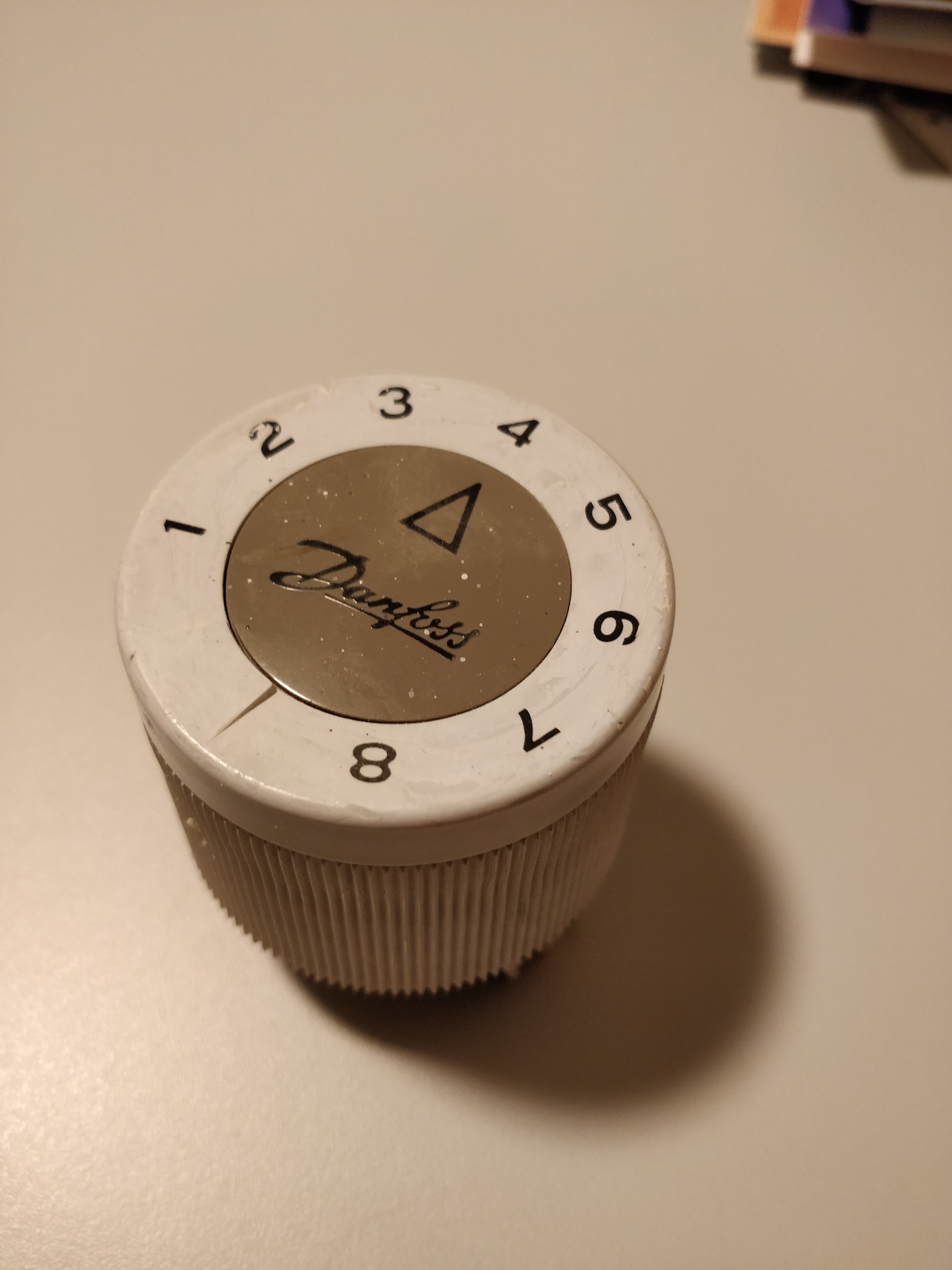

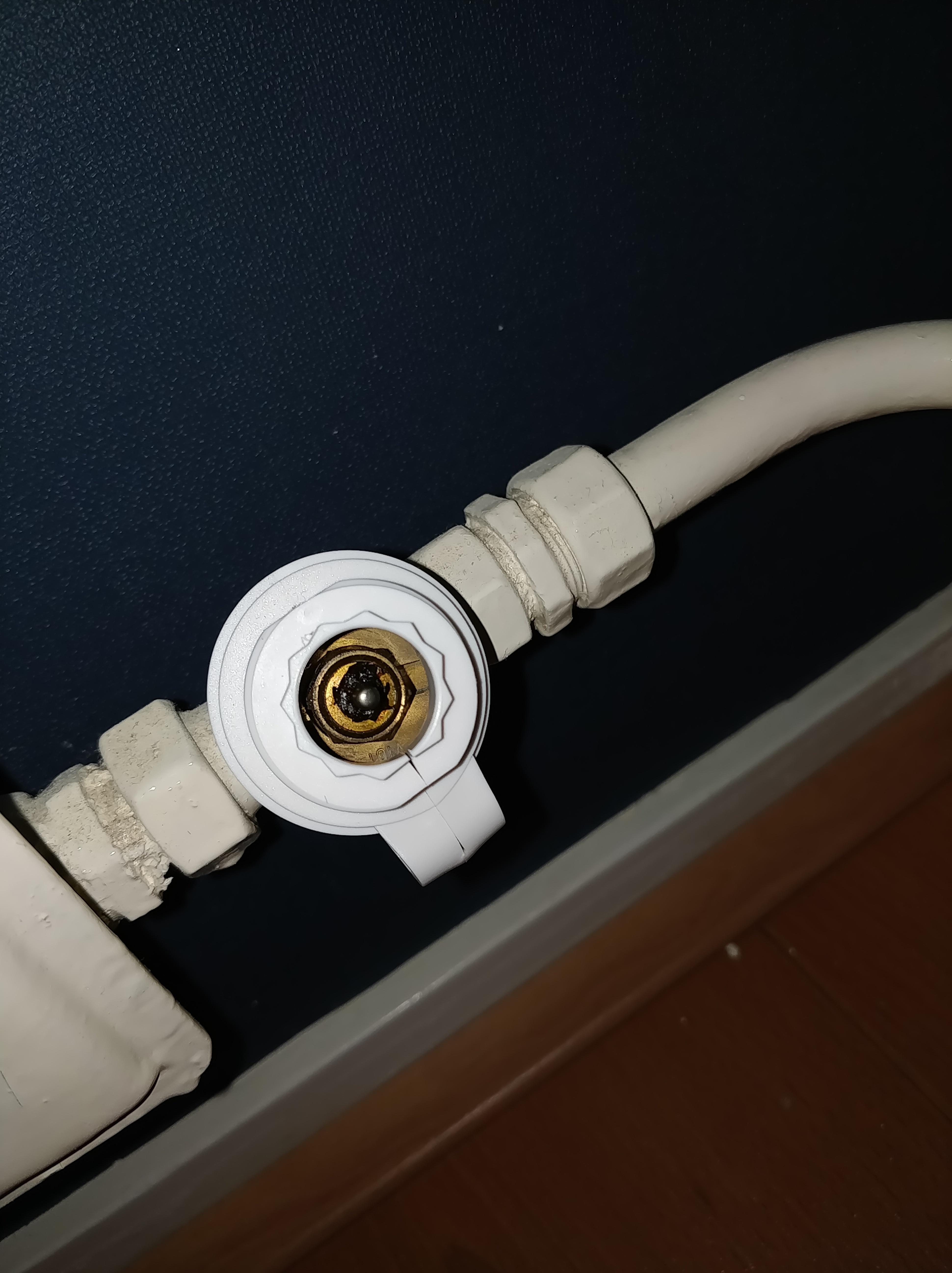

Heeft er iemand ervaring met Danfoss radiatorknoppen die op de retourleiding gemonteerd zijn? Huis is uit 1972, dit zijn volgens mij de originele knoppen. Volgens Tado is het niet mogelijk om hun knoppen hier op te gebruiken, ze hebben ook geen goed passende adapter helaas. Ik hoop eigenlijk dat er een Tweaker is die zijn slimme knoppen er met een ingenieuze oplossing op gemaakt gemaakt!
Afbeeldingslocatie: https://tweakers.net/i/GqbG9L_76nTENaRZxNb5f5MGDwY=/232x232/filters:strip_icc():strip_exif()/f/image/tWgUjcNVzHalZS1UlBDf1Q16.jpg?f=fotoalbum_tileAfbeeldingslocatie: https://tweakers.net/i/bGEaFIEuGp77oGBgWtEN_f0ZqX4=/232x232/filters:strip_icc():strip_exif()/f/image/d4EJLCDRf5g0UdtPJuwmda6t.jpg?f=fotoalbum_tileAfbeeldingslocatie: https://tweakers.net/i/GIboHh8OA2hYFoF3OI0FFoh2MQo=/232x232/filters:strip_icc():strip_exif()/f/image/o9UqdrXaquGhuq0DvVS8TpIj.jpg?f=fotoalbum_tile
  • mphilipp
  • Laatst online: 23-09 01:36
mphilipp
Let's noodle!
viktorvm schreef op zaterdag 4 april 2020 @ 20:49:
Ik kan je niet helpen met je probleem, maar radiatorbediening op de retourleiding? Hoe werkt dat?
Ik heb er zelfs even op ge-googled en ik vond een verhit debat op een klusforum waar niemand snapte dat dit type Danfoss inderdaad op de retour moet worden gemonteerd. Maar dan snap ik nog steeds niet hoe het werkt... :?
Hoezo niet? Of het nu in aanvoer of retour zit, als de leiding wordt geknepen kan er minder warm water doorheen?
Lijkt op een RTL (Retour terugloop) ventiel. Dat perkt op een ander principe dan een normale thermostatische kraan. Waarschijnlijk zijn er geen M30x1,5 adapters voor. Denk dat de beste optie is om de kranen zelf te vervangen voor normale M30x1,5 thermostatische kranen (bijvoorbeeld van Heimeier of Honeywell)
robkrekel schreef op donderdag 2 april 2020 @ 10:00:
Dit komt omdat we een PID besturing uitvoeren. Dus kijkt tado niet alleen naar gemeten temperatuur maar ook naar de trend, dus als de temperatuur sterk naar beneden gaat maar wel nog boven de ingestelde temperatuur is kan het voorkomen dat de radiatorknop toch gaat verwarmen om te voorkomen dat de temperatuur te veel onder ingestelde temperatuur zakt.
[ Voor 24% gewijzigd door tado op 06-04-2020 08:32 ]
  • robkrekel
tado schreef op maandag 6 april 2020 @ 08:23:
Klink logisch, echter was daar geen sprake van. Mijn vorige screenshot was van 07:52 uur, en er was zeker geen sprake van een (sterk) dalende temperatuur.
Afbeeldingslocatie: https://tweakers.net/i/PVNyO4jhBBmCGdWBOGlQyqRrpsM=/800x/filters:strip_exif()/f/image/VfqaNbX6Wfkth8Ppupyfo676.png?f=fotoalbum_large
Ik heb ook Tado knoppen op de retourkranen van danfoss gezet, die plasticken van Tado bleven niet zitten, dus ik heb metalen verloopstukken gekocht: https://wifithermostaten.nl/adapter-rav-x-m30.html
Check wel of je Danfoss RAV-kranen hebt of andere modellen.

Beste medetweakers
Binnen enkele maanden ga ik verhuizen. Ik heb een Tado V3 (geen +!) die al gedurende +- 2 jaar perfect samen werkt met een Bulex Themacondens via OpenTherm.
In mijn nieuwe woning staat een Nefit (Buderus) Comfortline EcomLine Classic ketel van 2002 met een Moduline 30 thermostaat. Als ik dit forum lees, ben ik zeker niet de enige met deze opstelling. Ik lees meermaals dat TADO v3 prima samenwerkt met een Nefit EasyConnect adapter zodat deze iRT (van de UBA) naar EMS omzet. De Tado moet ik dan instellen op D31 en HC00 (of HC01, dat lees ik op sommige TADO manuals?), correct?
Ik heb echter een Bosch EasyConnect adapter klaarliggen. Ik vermoed dat dit net hetzelfde werkt? Zijn er mensen met deze opstelling?
Klopt mijn tekening?
TADO support via de site zegt dat ik een V3+ moet aankopen wegens rechtstreekse aansturing UBA, maar dat vraag ik dus niet :-p, ik wil mijn v3 niet zomaar wegsmijten bij de verhuis...
Alvast bedankt!

sammyke007 schreef op donderdag 9 april 2020 @ 16:55:
Beste medetweakers
Alvast bedankt!
We kunnen de werking met deze Bosch module niet garanderen.
De beste optie is om via onze eigen webshop een losse Slimme Thermostaat te kopen. Die is direct geschikt met het UBA protocol.
https://www.tado.com/nl/p...ionele-slimme-thermostaat
De V3 thermostaat kunt u dan doorverkopen of gebruiken als temperatuursensor voor een Slimme Radiatorknop.

  • sammyke007
  • Laatst online: 16-07 21:00
tado schreef op dinsdag 14 april 2020 @ 11:53:
Ik ben in gesprek met jullie support, maar dat is een ramp. Ik kreeg een andere module van de eerste medewerker en moest enkel mijn verzendadres opgeven. Nu zijn we inmiddels enkele (!) medewerkers verder en krijg ik plots maar een korting van +- 20 euro... Dit is echt niet ok...
Ik ben zeker niet de moeilijkste klant, maar verschillende supportmedewerkers voor 1 ticket die dan nog elkaar tegenspreken?
Het zal dan toch bij de verhuis een V3 + Bosch Easyconnect module worden en als dat niet lukt is het einde TADO voor mij. :|
