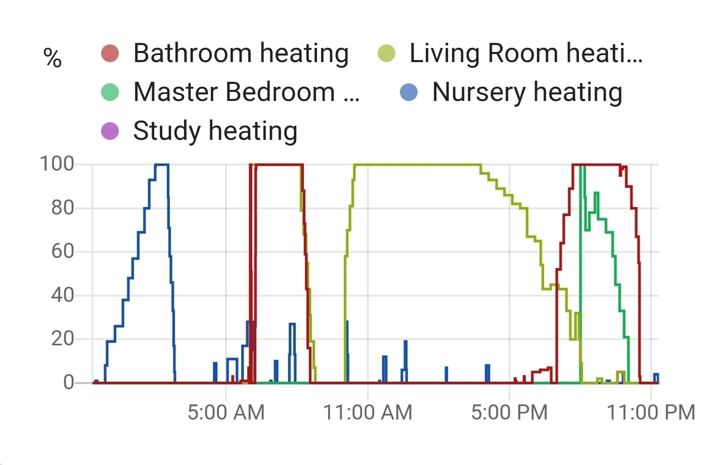

Dit is hoe de Tado mijn warmtepomp probeert aan te sturen:
Afbeeldingslocatie: https://tweakers.net/i/LByGbR55IDsOLcaayCR1mBBfESo=/800x/filters:strip_icc()/f/image/tEP9ClD9zAcEA2CZazUAAfdu.jpg?f=fotoalbum_large
Wanneer de vraag niet op 100% staat, is het relais aan het pendelen. In heb nog geen meetgegevens van de relais om die er naast te leggen.

SkyFlyer schreef op dinsdag 10 maart 2020 @ 23:30:
Helaas is dit niet het geval. Bij een aan-uit ketel probeert de thermostaat nog steeds te moduleren, wat erg ongunstig is voor warmtepomp bezitters.
Dat is inderdaad geen goed gedrag maar het is geen moduleren. Het blijft aan/uit. ;)

Cap schreef op woensdag 11 maart 2020 @ 00:40:
Klopt, vandaar "probeert".

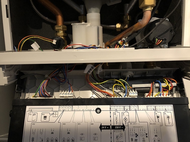

Mijn CV doet ineens helemaal niks meer.
Heb hem al van de stroom gehad, weer erop terug. Maar verwarmen doet hij niet meer.
Warmwater hebben we nog wel. Niks veranderd en nergens aangezeten. Ketel ontvangt z'n warmtevraag via Opentherm van de extensiekit. Deze ook van de stroom afgehaald... Iemand nog advies?
  • g00gle
  • Registratie: September 2016
  • Laatst online: 29-10 12:13
g00gle schreef op zondag 15 maart 2020 @ 21:55:
Het is een beetje maf. Als m'n radiatoren warmtevraag hebben gebeurd er niks met de CV ketel.
Zodra mijn vloerverwarming warmtevraag heeft adhv de muur thermostaat die draadloos communiceert met de Extensiekit evenals de radiator knoppen dit doen gaat de CV ketel wel draaien.. 🤷‍♂️
Ja ik weet het zeker. De ketel reageert niet meer op de tado knoppen. In de app zie ik dat ze verbonden zijn en voldoende batterij hebben. Op geen van de 3 radiator knoppen reageert de CV ketel. Zodra ik 1 van mijn 2 muur thermostaten hoger zet dat er warmte vraag komt begint de ketel direct aan het werk te gaan. Bij de radiator knoppen niet.
[ Voor 19% gewijzigd door g00gle op 15-03-2020 22:41 ]

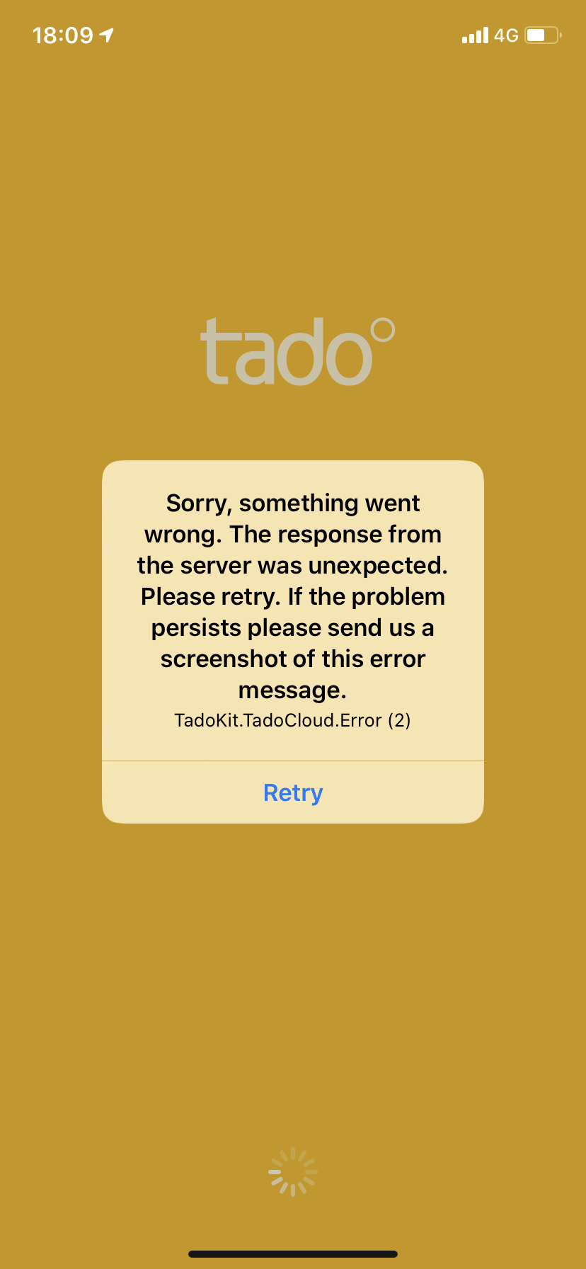

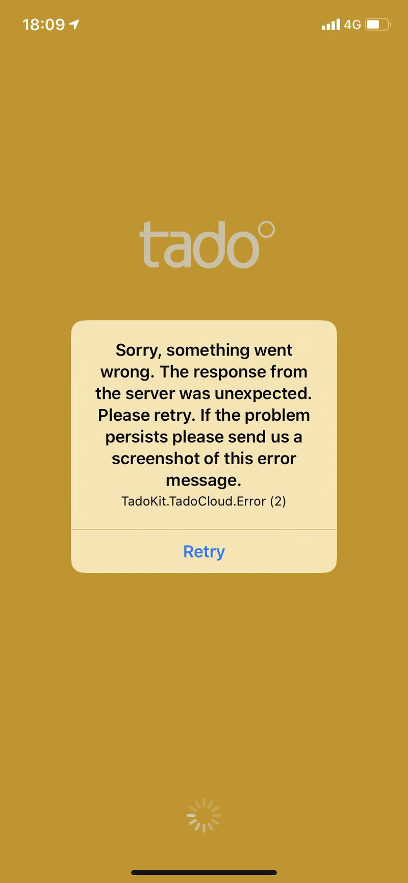

Is de server van Tado down? Ik kan niet inloggen via de app of de website
  • Laagheim
  • Laatst online: 20:32
@D-e-n Hier hetzelfde dus ik denk ja. De status pagina geeft aan van niet overigens : https://tado.statuspage.io/
  • _kilian_
  • Laatst online: 23:26
Afbeeldingslocatie: https://tweakers.net/i/J091-z55j1ZSc-eE0kzj3XWT_WI=/800x/f/image/Scr340MCeMrtpzX6YQI2O7am.png?f=fotoalbum_large
Hier zelfde probleem
  • Praetextatus
  • Laatst online: 22:11
Praetextatus
the dutch_paki
Volgens https://allestoringen.nl/storing/tado/kaart/ is er inderdaad een storing.
Status pagina van Tado geeft nu ook aan dat er een major outage is.
[ Voor 30% gewijzigd door Praetextatus op 16-03-2020 18:13 ]

@tado nog ideeën? Inmiddels ook geprobeerd de bridge even van de stroom te halen. De thermostaat knoppen los gehaald en de batterijen er even uit.. Maar niks lijkt te werken. Ik ben nu gestopt met zoeken ook door de storing bij jullie van dit moment.
Iemand anders nog suggesties ook altijd goed natuurlijk! Dit is wel vervelend want boven is het koud 😩

Social media:
‘We are facing an issue with our servers resulting in some devices temporarily losing connection to the Internet.
We are investigating the problem to ensure it won't happen again.
We apologize for the inconvenience.
If you want to be always updated about the tado° server status. Please click here and subscribe.
https://fal.cn/3776d
-Can I control tado° directly on my devices? What does Manual Control in the app mean?
https://fal.cn/3776c
How can I control my heating system when the radio link between the Smart Thermostat and the Extension Kit is lost?
https://fal.cn/3776e​
Kind regards,
Your tadoº team’
  • Goldme
  • Laatst online: 28-10 14:43
Is er nu echt geen alternatief voor dit probleem? Ik heb 0 spullen van Apple thuis dus die Homekit ondersteuning heb ik niets aan. Dit product zal dus enkel in leven blijven zolang die servers in de lucht blijven?
Het product heeft het tot nu toe goed gedaan maar ik realiseer me dat ik weer een product in huis heb gehaald die het niet zal doen als ik offline ben. En het feit dat de leverancier geen moeite neemt om open source oplossingen te bieden geeft aan dat de leverancier die afhankelijkheid maar al te graag in leven wil houden.
Tot nu toe adviseerde ik het product aan mensen omdat ik dit nadeel niet heb ondervonden. Dat is nu wel veranderd en het advies zal zeker vallen op een partij die wat opener is richting alternatieve offline oplossingen.
Edit: de app doet het weer. Maar 1 van de thermostaten is onbereikbaar. "No remote access". Deed het perfect voor de storing.
[ Voor 7% gewijzigd door Goldme op 16-03-2020 21:11 ]

the dutch_paki
Bij mij gaat de app niet verder danhet Tado logo scherm..
Na een her installatie van de app lijkt het nu wel te lukken.

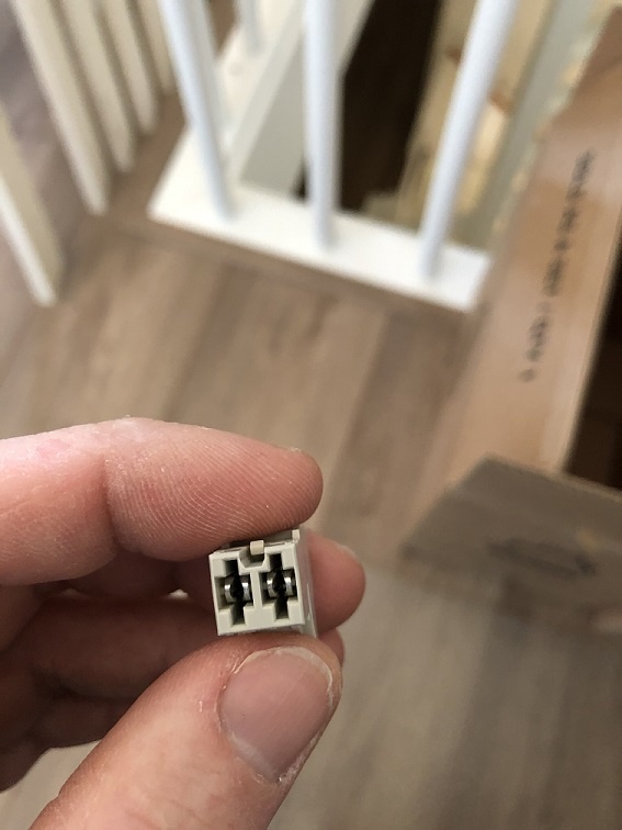

Goedemorgen!
Hopelijk kunnen jullie mij adviseren;
Situatie: Intergas Xtreme 36 ketel. In nieuwe woning op de begane grond vloerverwarming met een eigen slimme Tado thermostaat. Op de 1ste/zolder radiatoren met een eigen (draadloze) Tado thermostaat. Om de thermostaat op de eerste werkend te krijgen heb ik de extensie module van Tado aangeschaft samen met 5 slimme radiatorknoppen zodat ik per radiator de temperatuur kan regelen. Mijn CV ketel ondersteunt dit.
Van de helpdesk van Tado de handleiding voor het aansluiten van de extensie kit voor mijn CV ketel ontvangen. Zojuist ging ik de aan slag en ik loop tegen het volgende aan;
Afbeeldingslocatie: https://tweakers.net/i/6yacxVzUSxSkLsy-7tmx_JURqMY=/f/image/CWorunz3gPPp0oQddgwp4kaC.jpg
Bovenstaande is het elektra deel van mijn CV ketel zoals t is opgeleverd vanuit de bouw.
Volgens de handleiding van Tado moet ik de extensie kit aansluiten op X13 poort 1 en 2. Dit gaat echter niet want daar zit al e.e.a. aangesloten (wrs van de woonkamer). X12 is exact hetzelfde (zie plaatjes).
Kortom, ik ga op X12 poort 1 en 2 aansluiten. Nu loop ik er echter tegen aan dat het meegeleverde 'aansluitding' om de draden op aan te sluiten niet past;
Afbeeldingslocatie: https://tweakers.net/i/b3TBlcox0NdJkOfr1p1rpxOuWwo=/f/image/1uVeaBVCLR5JWy90s9tW4f3k.jpg
Een stuk naar rechts, zie foto 1 naast blauwe/bruine draden, zit nog zo'n 'aansluitding' met 3 aansluitingen waar niks op aangesloten is. Weet iemand of ik deze zou kunnen gebruiken?
Of moet ik misschien de huidige bedrading bij X13 verwijderen?
Alvast bedankt.
Ps. heb ook Tado gemaild maar wil t zo graag afmaken :)
Ps2. als iemand weet hoe zo'n 'aansluitding' heet dan ben ik heel blij :)

Morpheus2003 schreef op zondag 22 maart 2020 @ 10:20:
Wat zit hier aangesloten: Dit gaat echter niet want daar zit al e.e.a. aangesloten (wrs van de woonkamer)
? WRS?
Je hebt maar 1 kabeltje nodig, van de extention kit naar je ketel, de rest kan draadloos via de bridge, een andere thermostaat voeg je toe aan een zone als centraal meetpunt, die geeft de warmte vraag door aan je bridge en die stuurt de extentionkit weer aan.
  • Morpheus2003

ETH0.1 schreef op zondag 22 maart 2020 @ 11:50:
? WRS?
Waarschijnlijk 😉 Wat daar aangesloten zit weet ik niet maar zit er al vanaf de bouw.
Moet ik dan wat nu aangesloten zit op X13 poort 1 en 2 verwijderen en daar de kabel van Tado, welke naar de extension kit gaat, aansluiten?
[ Voor 4% gewijzigd door Morpheus2003 op 22-03-2020 13:57 ]
  • ETH0.1
  • Registratie: Juni 2018
  • Laatst online: 27-10 09:42
Morpheus2003 schreef op zondag 22 maart 2020 @ 12:43:
X13 is je huidige (niet tado) wandthermostaat?
Dan ja, en dan moet je de tado extension kit op x13 aangesloten worden.
Je hebt maar 1 ingang naar je ketel nodig, de rest is draadloos
  • Morpheus2003
  • Laatst online: 21:33
ETH0.1 schreef op zondag 22 maart 2020 @ 14:31:
Daar twijfel ik aan. Vanuit de bouw hing er beneden een bedrade Honeywell Round thermostaat voor de vloerverwarming en op de 1ste een Honeywell Round Wireless thermostaat voor de radiatoren op de 1ste en zolder.
In de woonkamer hangt nu de Tado thermostaat die bedraad is verbonden met de ketel. Ik vraag me dan af of die draden naar X13 gaan?
Is het dan niet zo als ik de X13 los haal de verbinding met de thermostaat in de woonkamer weg is?
[ Voor 9% gewijzigd door Morpheus2003 op 22-03-2020 15:05 ]

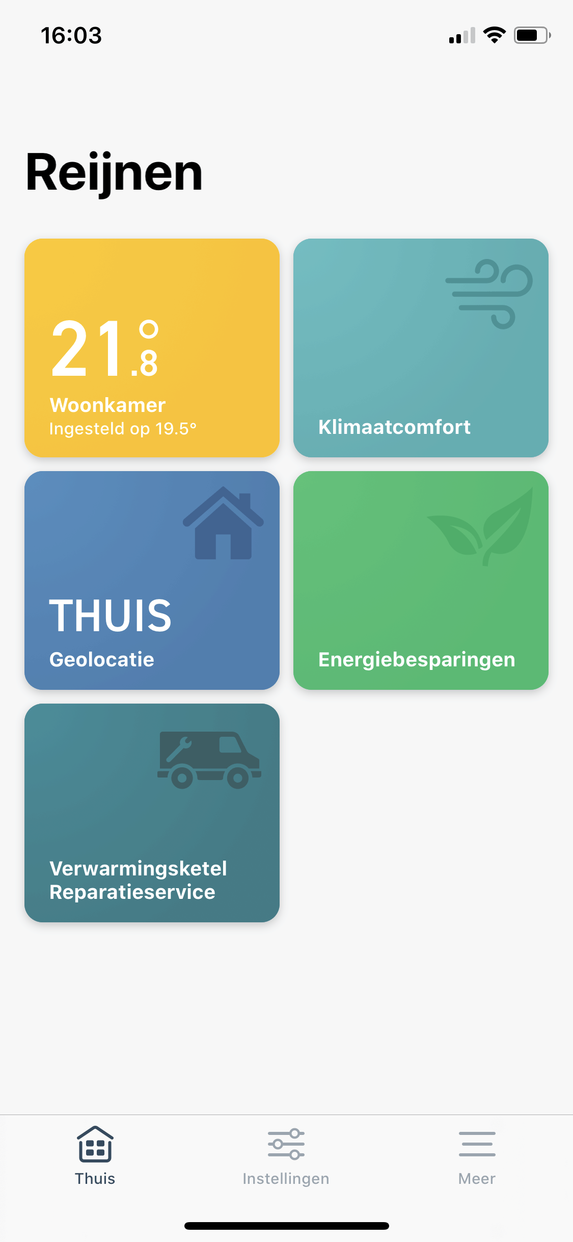

Hoe kan mijn verwarming in godsnaam nog aan het verwarmen zijn?
Verwarming staat gewoon aan (En goed heet) terwijl de thermostaat 21,8 graden aangeeft en de knop op de verwarming zelf 22 graden..
Zo besparen we natuurlijk niet op de kosten...
Afbeeldingslocatie: https://tweakers.net/i/poAFhJpAU-Aspsb7gaPJhmMyGx0=/800x/filters:strip_exif()/f/image/xUv2JGTuboUA3qmcEI2I3W7H.png?f=fotoalbum_large

Morpheus2003 schreef op zondag 22 maart 2020 @ 15:04:
Meerdere thermostaten en maar 2 aders, kan het zijn dat je nu aan/uit thermostaten aan de muur hebt hangen?
Volgens de handleiding is x13 1/2 het primaire circuit, die zul je dus los moeten halen.
Simpele test: zet de thermostaten op 16 graden, trek x13 1/2 stekker los, zet de thermostaat omhoog. gaat de ketel niet aan? dan zit je goed en moet daar de extensie kit op.

Famous schreef op zondag 22 maart 2020 @ 16:07:
Is het een nieuwe installatie of hangt hij al wat langer?
en wat voor zaken heb je allemaal aangesloten? knoppen, extensie kit, wandthermostaat?
  • Famous
  • Laatst online: 29-10 11:30
Famous
R 400+
ETH0.1 schreef op zondag 22 maart 2020 @ 16:19:
Hangt al een tijdje.
1x radiatorknop, 1x wandthermostaat en de bridge.
Vooral vreemd omdat ze beide dus dik boven de 19,5 graad aangeven.
Heb hem nu ingesteld op 15 graden en de verwarming wordt nu wat kouder.
  • Morpheus2003
ETH0.1 schreef op zondag 22 maart 2020 @ 16:18:
Ik heb de 2 draden uit de X13 poort losgehaald. Viel mij direct op dat deze draden uit de ketel en vervolgens 'de muur in gaan'. Waarschijnlijk dus rechtstreeks naar de woonkamer naar de aansluiting van de thermostaat.
Kortom, betekent dit dat ze los moeten en ik hier de extensiekit kan aansluiten? Betekent dit dan ook dat mijn beide Tado slimme thermostaten dan draadloos aangestuurd worden?
Maar dan vraag ik mij nog steeds af of t niet raar is dat de Tado thermostaat in de woonkamer niet meer bedraad is aangesloten? Wordt mijn vloerverwarming dan nog wel gescheiden van de rest aangestuurd?
[ Voor 10% gewijzigd door Morpheus2003 op 22-03-2020 17:09 ]
  • ETH0.1
Morpheus2003 schreef op zondag 22 maart 2020 @ 16:49:
Het gevoel bekruipt me dat je alleen thermostaten en een extensie kit hebt maar geen radiator knoppen kan dit kloppen?
De extensie kit sluit je aan op de X13 poort, dat is de enige verbinding die je nodig hebt.
Vervolgens maak je zones in de tado app, waarbij je huiskamer een zone is, met daarin de extensie kit, de eventuele knoppen die je gemonteerd hebt die in dezelfde ruimte zijn.
In de andere ruimtes (badkamer, keuken, slaapkamer of whatever je hebt) zet je ook alle knoppen die in die ruimte hangen.
In de ruimtes waar je een thermostaat hebt hangen, hang je de thermostaat samen met de knoppen.
de knoppen zullen de radiator open zetten als er in die ruimte warmte is.
  • Morpheus2003
ETH0.1 schreef op zondag 22 maart 2020 @ 21:03:
Nee, ik heb 6 radiatorknoppen voor alle radiatoren op de 1ste verdiepingen en zolder. Op de begane grond vloerverwarming dus geen knoppen nodig.
Ik ga de extensie kit op de X13 poort aansluiten. De kabel die er nu zit (loopt van de CV ketel naar de thermostaat aansluiting woonkamer) kan ik t beste afdoppen denk ik?
In ieder geval bedankt voor je hulp!
