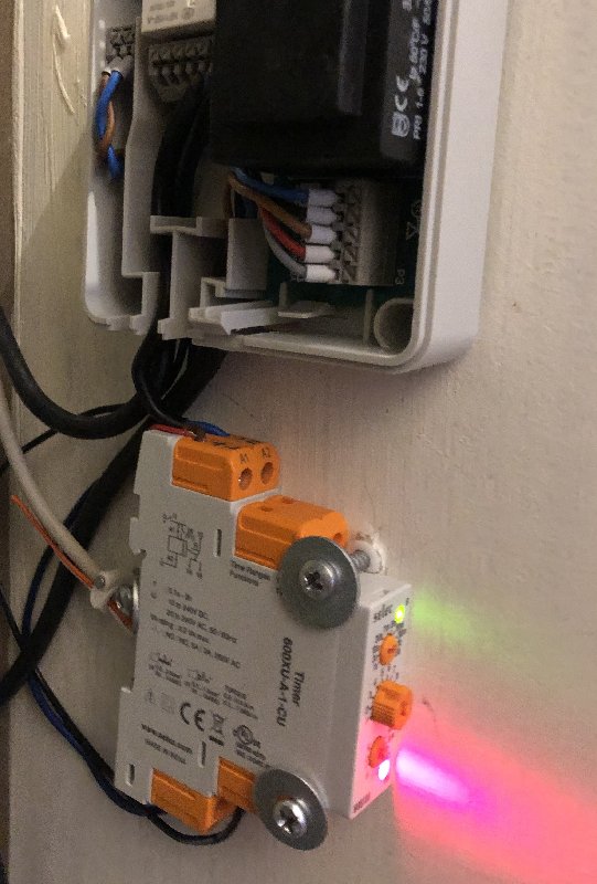

Komt mij niet onbekend voor. Mijn vorige, 15 jaar oude Itho, ketel ontspoorde na Tado updates ook wel eens op een dergelijke manier. Tado heeft dat onderzocht maar kon geen relatie tussen updates en de storingen ontdekken. Bleef een raadsel. Sinds een jaar heb ik een nieuwe ketel en heeft het euvel zich niet meer voorgedaan.
Upgrade van oude (V3) naar nieuwe (V3+) app is nu maar een tientje dus ik heb de stap maar genomen.
Overigens een timer relais tussen de Tado thermostaat en de zoneklep aangesloten zodat de klep pas dicht gaat nadat de nadraaitijd van de pomp voorbij is, c.a. anderhalve minuut nadat het relais van de Tado uitschakelt. Wel zo relaxed. Beneden timer relais, boven aansluitkastje van de Danfoss AMZ112 zoneklep. (Tado praat via extensiekit volgens Opentherm met de cv ketel, thermostaat schakelt de klep).

  • itsalwaysme
  • Laatst online: 27-10 08:23
itsalwaysme
Graast voor DB
Cap schreef op zondag 8 maart 2020 @ 15:03:
Kon je geen DIN rail vinden? Ik vind je timer erg creatief opgehangen.
Graast voor Division Brabant
It's hardware that makes a machine. It's software that makes it work (most of the time).
Dank voor het compliment. Die DIN rail lag niet in huis nee. Hier is niks mis mee, het hangt. Bovendien zou ie met een DIN rail irritant ver uitsteken met zijn lange zijde. 't boeit niet voor 1 zo'n gevalletje, het zit allemaal in een oude kast van 1m2 met leidingen, stokoude (keuken)tegeltjes, etc etc. dus het hoeft er echt niet mooi uit te zien. Meterkast zit elders.

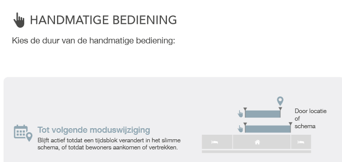

menzo schreef op maandag 9 maart 2020 @ 15:58:
Het enige wat ik mis in de nieuwe app is, wijzigen tot X of als niemand meer thuis is. X= timer of volgende wijziging in schema.
Dat is voor mij dus een absolute NO GO om over te stappen

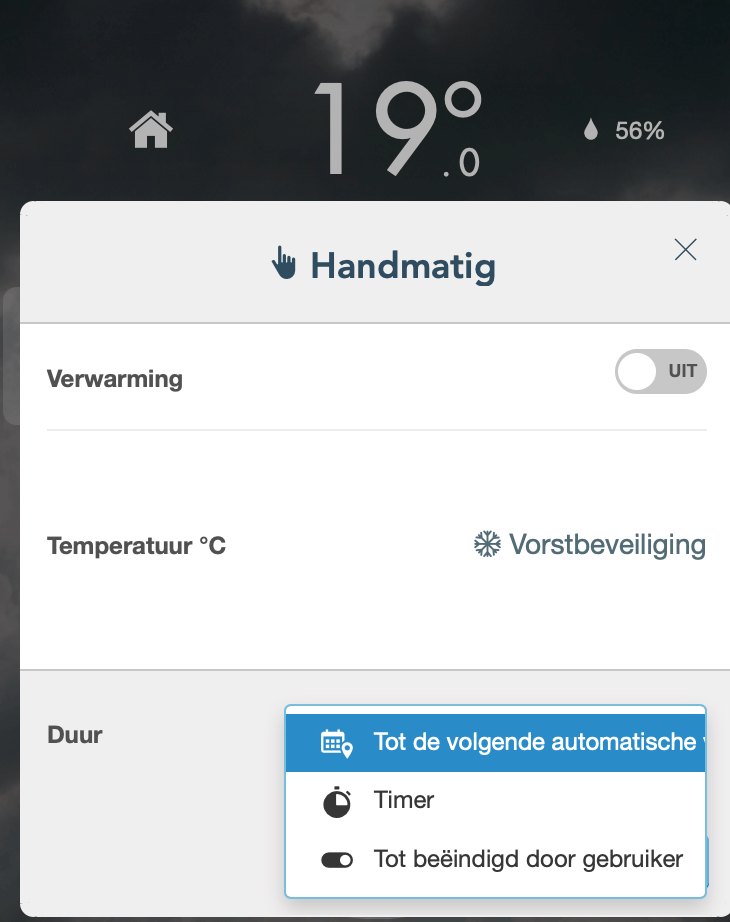

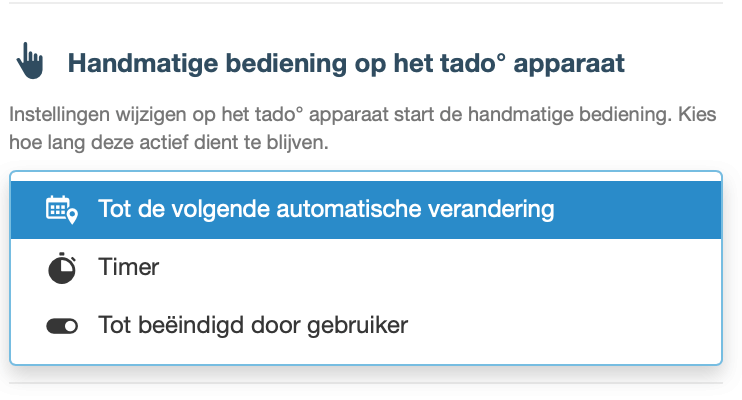

Ortep schreef op maandag 9 maart 2020 @ 16:48:
"Wijzigen tot" bij handmatige bediening zit gewoon in de V3+ app met de opties:
1. Tot de volgende automatische verandering
2. Timer
3. Tot beëindigd door de gebruiker.
Je kiest dan wel per kamer het standaard gedrag bij handmatige bediening.
Ik zie persoonlijk niet zo veel functie voor bij iedere handmatige bediening 1 van de bovenstaande opties kiezen. Handmatig bedienen is als het goed is per definitie al een uitzondering bij dit systeem.
[ Voor 28% gewijzigd door acidfever op 09-03-2020 16:58 ]
  • menzo
  • Laatst online: 21:55
Maar de optie tot niemand thuis zit er niet meer bij.
  • acidfever
  • Laatst online: 06-01-2024
acidfever
I am allready working!
menzo schreef op maandag 9 maart 2020 @ 16:57:
Dan neemt je afwezig instelling het over dus die optie heeft niet zo veel zin toch?
Maar dat zit in de V3 app ook niet toch? Dus dat is dan geen verschil dat je gaat merken na upgraden van V3 en V3+.
V3 (per handmatige actie te kiezen én er is een standaard instelling per kamer):
Afbeeldingslocatie: https://tweakers.net/i/QET_Xlx81NsKnIWcb63k5g4rYDo=/f/image/XuY5DxhlTh9IHp4yb35PKakO.png
V3+ (standaard instelling per kamer):
Afbeeldingslocatie: https://tweakers.net/i/la9RuIsRy5jMU1QPppZzNUjYUt4=/f/image/ysDwO32BUjteOas8XUyIeedz.png
[ Voor 4% gewijzigd door Cap op 09-03-2020 17:29 ]
Cap schreef op maandag 9 maart 2020 @ 17:28:
Voor een handmatige modus die op het tado apparaat gestart is, is er geen verschil tussen V3 en V3+ (beide hebben de 3 opties die te zien zijn in uw post)
Voor een handmatige modus die via de tado app gestart is, is er een klein verschil:
- V3 app: Tot de volgende automatische modus
- V3+ app: Tot het volgende tijdsblok in uw schema (ook timer en "oneindig" zijn ook aanwezig)
Tot volgende automatische verandering bevatte ook afwezigheid. Hier een screenshot uit de oude handleiding.
Afbeeldingslocatie: https://tweakers.net/i/I6517TuqnOuFJPIXnaKeSfyZyU8=/f/image/o536TmyCyDSBTsXlokpFb2h6.png
https://support.tado.com/...ndmatige-bediening-actief
Op deze support pagina staat het ook bij: Tot de volgende automatische verandering
