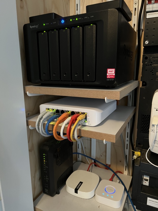

Netwerk
Afbeeldingslocatie: https://tweakers.net/i/360qc7_GbhxDRTphEINtwwFK0nk=/100x75/filters:strip_icc():strip_exif()/f/image/CR7aNpQzuHiQ7ICmmV20GCrn.jpg?f=fotoalbum_smallAfbeeldingslocatie: https://tweakers.net/i/OQywhvA4wpoxXQBstheSIoYSvkI=/100x75/filters:strip_icc():strip_exif()/f/image/mQB61uomdmzhGRctefdjvW4E.jpg?f=fotoalbum_smallAfbeeldingslocatie: https://tweakers.net/i/pTh6a6UvT8K9M_XZjAITLKk_hz0=/100x75/filters:strip_icc():strip_exif()/f/image/qdJmAHSNGywoW2olEsQo0tep.jpg?f=fotoalbum_small
Vandaag mijn netwerk opgeruimd na een half jaar als de derde foto te hebben gehangen.
Ups geplaatst en deze samen met de nas op een schap gezet. De nas zelf zal vervangen worden want die geeft steeds meer foutmeldingen op de schijven.
2 losse switches vervangen door 24 poort Cisco switch. Alleen nog kijken of ik een keer een goedkope 10 poort Poe switch van Cisco een keer op de kop kan tikken.
(Die fiber kabel moet ik nog andere voor bestellen 25 meter is een beetje overdreven, maar enige wat ik had liggen)

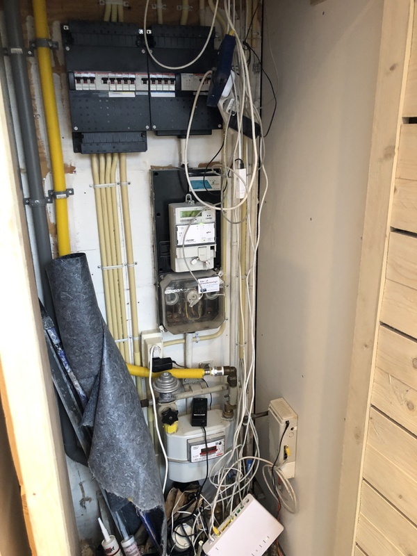

  • Frid0
  • Laatst online: 22-10 10:06
Goedemorgen,
Nu dan toch een begin gemaakt met mijn meterkast, al het overbodig er tijdelijk uit gehaald en eens zitten denken hoe ik en vooral waar ik alles netjes kan monteren. Helaas kwam ik er toen ook achter dat mijn 8 Cat6 kabels die ik heb laten trekken met de verbouwing allemaal afgemonteerd zitten op een metalen RJ45 Cat6 stekkertje. Ik had gedacht dat de aannemer dit allemaal met keystones zal doen omdat hij daar zelf over begon. Denk iets niet helemaal goed gegaan in de communicatie.
Maar ik nu als leek, wil die kabels allemaal netjes in een patchpaneel hebben om het netjes en overzichtelijk te houden in mijn meterkast moet ik dan over die stekkertjes eraf halen en de kabels 1 voor 1 patch in het paneel? Of is er ook een andere oplossing? Heb daar namelijk geen ervaring mee en als ik zo op internet kijk ben je daar ook wel even mee bezig.
  • __Deathscythe__
  • Laatst online: 18:11
Frid0 schreef op woensdag 17 november 2021 @ 11:16:
Goedemorgen,
Je hebt keystones die female RJ45 to female RJ45 connector gaan. Dus ik zou ze niet eraf knippen

  • Frid0
__Deathscythe__ schreef op woensdag 17 november 2021 @ 11:26:
Huh, hoe moet ik dat voor mij zien?
Die klik je over de RJ45 heen en dan kan je die keystones vastmaken in een keystone patchpaneel?
  • JackBol
JackBol
Security is not an option!
Frid0 schreef op woensdag 17 november 2021 @ 11:40:
Het is gewoon een normale keystone, maar ipv dat er aan de achterkant die 8 richeltjes zitten waar je de adertjes in propt met je punch tool zit daar ook een rj45 socket waar je je kabel in kan steken.
Het is eigenlijk gewoon een RJ45 verlengstukje die je in een patch panel kan klikken.
  • vanaalten
  • Laatst online: 02-11 17:39
Ik zou als eerste even kijken wat voor kabel er precies getrokken is: 8 aders met vaste kern (solid) of opgebouwd uit veel kleine draadjes (stranded). Kijk op het stuk kabel wat niet in de muur zit of je opdruk er op ziet, daar kan je wellicht wat uit opmaken.
Indien stranded: dan zou ik de oplossing van @__Deathscythe__ / @JackBol toepassen.

Goedemiddag,
Ik lees inmiddels al een aardige poos mee en heb nu net geregistreerd.
Ik heb thuis een volgende situatie die ik graag met jullie zou bespreken. Ik ben een redelijke leek wat betreft netwerk.
Ik heb thuis een glasvezelverbinding vsn kpn. De glasvezelmodem komt binnen in de meterkast en daar hangt ook de experiabox v10.
In mijn woonkamer staat de router vsn de ubiquity amplifi HD. In de meterkast hangt een switch tplink sg116 en een switch tplink sg108.
Momenteel is mijn setup als volgt:
De xperiabox brengt het internet met een kabel vsn de meterkast naar de amplifi HD in de woonkamer.
Vanuit de woonkamer loopt een kabel terug naar de switch sg116 en sg108. De reden dat het vanaf de amplifi terugloopt naar de meterkast is omdat ik een groot netwerk wil in huis gestuurd door de amplifi.
De sg108 zit er nog tussen omdat enkele kabels wat korter waren waardoor ik niet uitkwam met een switch. Vanuit deze twee switches heb ik alle internet in huis verdeeld. We zijn net klaar met een verbouwing dus het is nu nog erg rommelig en alleen opgehangen zodat t werkt.
In de meterkast zal het volgende worden geplaatst:
- tado verwarmingsbridge Klein rechthoekig apparaatje
- bridge hue
- Synology ds212
- twee switches
- experiabox
Graag zou ik adveis willen over de inrichting vsn de meterkast. Ik zal een foto bijvoegen (let aub niet op hoe het nu hangt).
1 is het verstandig een patch kast te plaatsen?
2 is het verstandig een patch paneel te gebruiken icm een kast of gewoon los?
3 is het netwerk op deze manier goed aangesloten of kan dit beter?
Mochten er vragen zijn hoor ik het graag. Vast bedankt voor de reactie
Groet timAfbeeldingslocatie: https://tweakers.net/i/89WRqqTyUjNoCBBdiydlODOs4zs=/x800/filters:strip_icc():strip_exif()/f/image/rM7iHI142aaBhQrtFeMo2Rh5.jpg?f=fotoalbum_large
  • PcDealer
  • Laatst online: 29-09 22:26
PcDealer
HP ftw \o/
Haal eerst die rol en kitspuiten uit je meterkast @Caro36
[ Voor 13% gewijzigd door PcDealer op 28-11-2021 18:42 ]
LinkedIn WoT Cash Converter
  • koifim
@Caro36 Het modem hangt er netjes bij zo, niets meer aan doen!
  • RobbyTown
RobbyTown
Godlike
@Caro36 zou zo 123 niet weten waar je patchkast kwijt kan, dan zit die voor de rest aardig in de weg. Meest handige is als het rechts allemaal tegen de wand is gemonteerd. Stevige muur hoop ik?
Beetje dit idee: Sdu7cb in "Het grote topic voor nette lan afwerking deel 4"
Verder nog 2 rails met die haken en stukje hout erop voor je nas en tado mocht die geen wandmontage hebben.
Mocht je maar 1 ding hebben, zo iets kan ook en goten doen wonderen :)
GEi in "Het grote topic voor nette lan afwerking deel 4"
Stekkerdoos hoeft geen UPS te zijn. Maar pak er 1 met grote afstanden vooral handig met adapters (aangezien je die nogal wat hebt zie ik)
Dit dus: https://www.conrad.nl/p/e...de-stekker-1-stuks-551548
Zijn er groter en kleinere aantallen en is wandmontage mogelijk.
Succes
[ Voor 9% gewijzigd door RobbyTown op 28-11-2021 08:38 ]

PcDealer schreef op zaterdag 27 november 2021 @ 23:27:
Haal eerste die rol en kitspuiten uit je meterkast @Caro36
Ik had voor de foto de spullen erg el even uit kunnen halen, niet echt over nagedacht :)

RobbyTown schreef op zondag 28 november 2021 @ 08:21:
Succes
Bedankt voor je hulp!

gorgi_19 schreef op zondag 28 november 2021 @ 09:02:
Je wilt een nette lan afwerking hebben; dat betekent niet dat je gelijk een volledig strak professioneel ingerichte technische ruimte hoeft met UPS, patchkasten. etc.:)
Het is ook de vraag hoe gek je het wilt maken. Gooi de verfspullen er eens uit. Als je de kabels bovenaan afwerkt met een klein patchpaneeltje en deze rechts bovenaan monteert scheelt dat ook al. Ik kan het niet goed op de foto zien, maar ik vermoed dat er patchkabels gebruikt zijn en deze door het huis zijn getrokken;
keystone rj45-45 kan je dan gebruiken om het netjes te doen.(Patchkabels wordt je niet heel blij van als je hier de stekker eraf knipt om deze vervolgens in een patchpaneel te monteren)
Omdat alles naast elkaar zit en je met iets langere patchkabels kan werken (tussen switch en patchpaneel), is ook het nut van de tweede switch weg. De switch (16 poort) die je overhoudt kan je dan aan de wand monteren. Ik geloof niet dat je meer dan 12 netwerkaansluitingen in huis hebt die je in de meterkast aan elkaar wil knopen; een 16-poort switch zou dan qua aantallen poorten voldoende moeten zijn.
Het aantal stroompunten dat je gebruikt is nu ook vrij hoog; en door de meterkast verspreidt. Als het lukt kan je eens kijken of je een vast stroompunt aan de rechterwand kan krijgen. Loshangende verlengsnoeren ben je dan ook kwijt.
Wil je het aantal stekkers verder terugdringen, dan kan je de hue en tado ook via poe (via een poe-splitter) aansluiten, mits je de switch wilt vervangen voor een switch die poe-ondersteunt. Als de kabels die er nu liggen van goede kwaliteit zijn, kan je ook een accesspoint in het huis zelf aansluiten zonder dat het een stroomaansluiting kost (mits het accesspoint poe ondersteunt)
Die tado kan je ook aan de muur monteren via bijvoorbeeld https://threedee.nl/product/tado-internetbridge-houder ; zoiets zal je ook wel hebben voor een hue bridge.
Wil je echt helemaal los gaan, dan kan je kijken of je het glasvezelmodel ook nog kan vervangen en de aansluiting rechtstreeks op een modem / router kan aansluiten :P Scheelt je weer een stroompunt :+
Thanks. Ik ga eens kijken hoe we het allemaal netjes kunnen krijgen in de meterkast. Zodar het klaar is laat ik het eindresultaat zien.

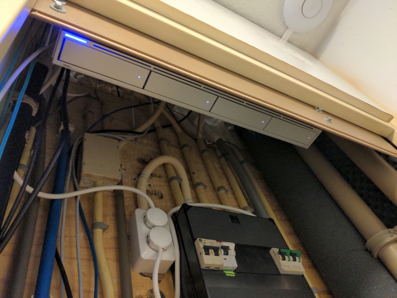

  • Eupeodes
  • Laatst online: 21:09
Ik gooi graag voor extra inspiratie mijn meterkast er ook nog in. Laat ook goed zien hoeveel er kan zonder patchkast
  • Gwaihir
@Caro36
Inderdaad. Waarom een kast in een kast?
Of bedoel je van die muurbeugels die een 19" rackje maken? Dat kan wel handig zijn.
Ik meen juist links naast de elektriciteitsmeter veel ruimte te zien. Voldoende wand bereikbaar voor houvast (twee of drie klosjes o.i.d.) en dan voor dat stuk leidingen langs.
Evt. nu eerst tot nieuwjaar wachten, zodat al die gedrapeerde draden deze december nog voor het geleiden van kerstverlichting kunnen worden gebruikt? :+
[ Voor 5% gewijzigd door Gwaihir op 28-11-2021 11:06 ]

Eupeodes schreef op zondag 28 november 2021 @ 10:41:
Netjes, thanks!
Zie ik het verkeerd of heb je niet heel veel aansluitingen?

Gwaihir schreef op zondag 28 november 2021 @ 11:04:
@Caro36
Ik zat hieraan te denken omdat ik dan alles in 1 patchkast kan zetten maar ik ben daar wel over uit dat dat m niet wordt.
Links zit inderdaad veel ruimte maar de glasvezelaansluiting zit vrij kort op de grond, ik kan de glasvezelmodem niet verplaatsen alleen de xperiabox.
Ik zal even met mn vrouw overleggen of ik de kabels in de boom mag hangen maar verwacht niet teveel _O-
  • geenwindows
  • Registratie: November 2015
als budget ook een rol speelt kun je het ook op zo'n "no-budget way" doen:
Afbeeldingslocatie: https://tweakers.net/i/duAPfyG17ot5KaXi8rERiyKG24Q=/x800/filters:strip_icc():strip_exif()/f/image/MRQMlc6x47EfBu1bxVcskFf2.jpg?f=fotoalbum_large
Afbeeldingslocatie: https://tweakers.net/i/6w3Kj1xltL-uvDtIAht3SLTDWPc=/800x/filters:strip_icc():strip_exif()/f/image/g8HK1r6Kgi4pqdzB0Y8vM8Y2.jpg?f=fotoalbum_large
voor de oplettende kijker, ja dat is een stuk laminaat O-)
niks geen patchkast/panel, gewoon een stuk hout en wat beugels, Dit had ik allemaal al in de opslag liggen, het koste dus vrijwel niks. Niet professioneel en zo strak als wat je hier in dit topic voorbij ziet komen maar wel een stuk beter dan apparatuur aan hun kabels laten hangen!
en laten we eerlijk zijn, Budget heet ook grote invloed op het WAF! :+

@geenwindows wat voor fiberswitch is dat, en waar gaan die andere 2 strands naartoe? Ziet er wel goed uit!

Toch wel je glasvezels en sfp's gepoetst voordat je ze in gebruik nam?
  • Aiolos
Caro36 schreef op zondag 28 november 2021 @ 09:47:
Het gaat denk ik niet alleen om 'voor de foto', maar om altijd. De meterkast is geen opbergruimte. Stel er treedt wat warmteontwikkeling op om wat voor reden dan ook, dan wil je niet dat er wat extra brandbare spullen liggen. En bovendien is het makkelijker in geval van nood: geen troep die er dan allemaal uitvalt en in de weg staat.

Caro36 schreef op zaterdag 27 november 2021 @ 14:46:
Goedemiddag,
- bridge hue
- Synology ds212
- twee switches
- experiabox
Groet tim[Afbeelding]

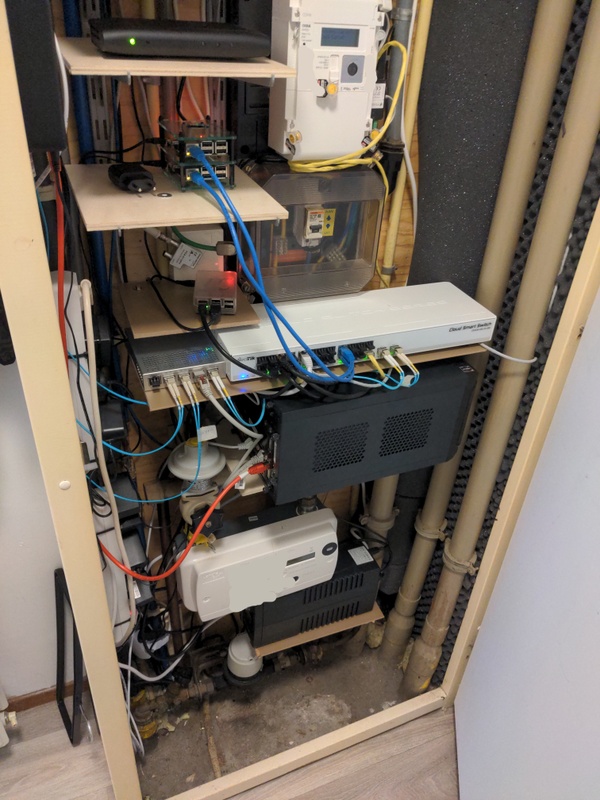

Misschien dat mijn meterkast je beetje kan inspireren
Afbeeldingslocatie: https://tweakers.net/i/UaY9cQouiFHZu3WNKmruWI_c7Rw=/x800/filters:strip_icc():strip_exif()/f/image/CSpaURdgE1gjsynHkFvqGF3p.jpg?f=fotoalbum_large

  • Eupeodes
Caro36 schreef op zondag 28 november 2021 @ 11:05:
Netjes, thanks!
Ten tijde van de foto inderdaad enkel 2 keer UTP naar de woonkamer. Binnen nu en een half jaar gaat er ook 2 keer UTP naar zolder en 2 keer UTP naar een kamer op de eerste verdieping. En dan in de meterkast dus een server, NAS en HUE bridge rechtstreeks op de connectbox geprikt.
