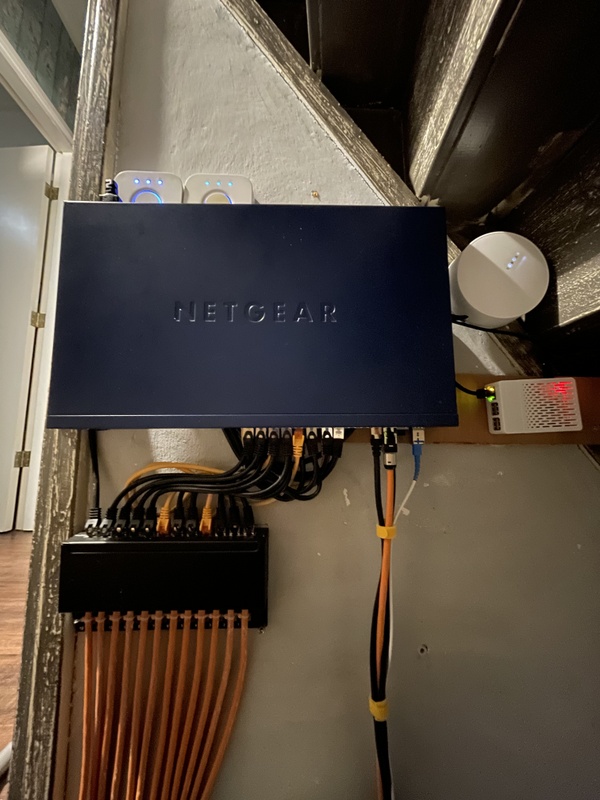

Frid0 schreef op donderdag 28 oktober 2021 @ 10:25:
Nog even wat extra info vanaf mijn kant, ik heb thuis ook nog aantal Hue lampen, Eufy Deurbel, Tahoma Somfy en een NAS (Syno 412+). Wellicht is dit ook interessant te weten bij het aanschaffen van de juist apparatuur.
Dat je straks een shitload aan Multicast verkeer kan verwachten van die apparaten en je ze bij voorkeur in een eigen VLAN kan gaan plaatsen :)
De NAS ken ik verder niet dus geen idee wat die allemaal doet...
Gisteravond nog geteld en heb momenteel 10 Cat6 kabels langen met Keystones erop. 2 daarvan zitten aan mijn Experiabox momenteel voor de televisie en wifi in huis.
Is een patchpaneel dan wel nodig vinden jullie of is een switch voldoende?
Zo'n ding kost € 12,95 of zo als ik het me goed herinner voor 12 poorten en is eigenlijk de enige juiste manier om je stugge kabels aan te sluiten dus ik zou zeggen gewoon doen! :)
Tevens wil ik een AP die ook de achtertuin meeneemt in zijn dekking. Denk dat ik daarvoor degene in woonkamer wil gebruiken of is het verstandiger daarvoor degene te gebruiken in 1 van de slaapkamers omdat die het "rustiger" heeft met Wifi apparaten?
Zat meer te denken een sterk AP in huis die kwa straal zeg maar ook de tuin mee pakt.
Dat is niet de manier om het goed te doen, tenzij je 2.4 GHz snelheden en het gezeik ervan helemaal geweldig vindt! :P

Frid0 schreef op donderdag 28 oktober 2021 @ 11:13:
Duidelijk Toppe. Het is meer voor de overzicht maar niet noodzakelijk. Het is ook een beetje wat ik zelf wil merk ik, of niet? Alleen is een patchpaneel ook het geld niet, die hoeven niet heel duur te zijn.
Heb je dan alles los in de meterkast staan/hangen of wel netjes in een rack?
Zat voorbeelden in dit topic zonder een rack dus dat is echt geen verplichting of zo! ;)
Nee, de DMP is overkill voor mij. Dat geld kan ik beter gebruiken voor patchpaneel, goede switch en meerdere AP's denk ik dan.
Verstandige keuze! d:)b

Een update op mijn LAN-inrichting: Onlangs mijn thuisnetwerk uitgebreid met een Netgear GS724TP die ik op de kop heb getikt, aangezien ik geen ruimte meer had op mijn vorige switches. Dit was mijn oude setup wat betreft de switches en aansluitingen in de kelder. Zo ziet het er nu uit:
Afbeeldingslocatie: https://tweakers.net/i/7dAKpFlnIIDsOJeZ0qMtMiiD2WU=/x800/filters:strip_icc():strip_exif()/f/image/gcPCsObWfetsErQMFxeqepFT.jpg?f=fotoalbum_large
Ik heb het KPN NT-kastje van de FTU in de woonkamer gehaald en de oude kap teruggezet waar de converter van T-Mobile op zat. Ik heb hiervoor een 10 meter SC/UPC naar SC/UPC fiber gekocht en deze doorgetrokken naar de kelder. Vervolgens heb ik deze in de SFP-poort van de switch geplaatst, middels de oude DrayTek SFP van T-Mobile. Het was even uitzoeken hoe ik de switch zowel als mediaconverter en als switch met PoE kan laten functioneren. KPN biedt in mijn geval twee VLAN's aan, 6 voor internet en 4 voor IPTV. De instellingen hiervoor zijn als volgt:
- Poort 24 = SFP: VLAN 4 en 6 tagged
- Poort 23 = LAN naar WAN Asus: VLAN 4 en 6 tagged.
De overige 22 poorten vallen allemaal in dezelfde VLAN en kunnen dan gebruikt worden als switch + PoE.
Het enige nadeel van deze switch is het geluid van de drie fans. Is hier een oplossing voor? Ik heb zelf al naar de 3 pins Noctoa NF-A4x20 gekeken, maar vraag me af of de switch dit wel trekt.

@leroy98ecker
Met alleen het vlan door zetten kan je alleen TV kijken,
Maar je kan geen pauze & interactieve TV gedeelte gebruiken.
  • leroy98ecker
  • Laatst online: 02-11 21:08
Sliderhome schreef op zondag 31 oktober 2021 @ 19:08:
@leroy98ecker
De functies gids, opnemen, begin gemist en pauzeren werken. Zowel vlan 4 als 6 worden doorgespeeld naar mijn Asus AX11000. Daar wordt op vlan 6 met PPPoE aangemeld en op vlan 4 met DHCP en IGMP-proxy. Dus eigenlijk is het gewoon routed IPTV. :)

Ik zou het flink afraden en lekker die UFO dingen voor thuisgebruik helemaal vergeten sinds we deze dingen hebben van TP-Link en Ubiquiti en nog een aantal andere merken : fonsoy in "[TP-Link Omada Managed Access Points] Ervaringen & Discussie"
Met dank aan @fonsoy voor de foto! :)

Even een n00b-vraag tussendoor. Heb met meerdere zoektermen geprobeerd te zoeken op het wereldwijde web, maar kom er niet uit. En de laatste keer dat ik hiermee bezig was, was een goede 15 jaar geleden.
Ik had bijzonder slecht bereik op de 2e verdieping van mijn woning. Er hangt een Unifi AC LR in het trapgat tussen de begane grond en de 1ste verdieping die nét niet lekker de 2e verdieping dekt. Nu heb ik een Unifi 6 LR gehaald die de bestaande vervangt. De bestaande gaat dan helemaal naar boven. Wil het natuurlijk wel netjes doen, dus gelijk overal cat 6a kabels (overkill wellicht) getrokken met inbouwdozen en een patchpanel in de meterkast.
Welnu.. tl;dr de inbouwdozen geven een andere volgorde aan dan het patchpanel.. Ik heb die aangehouden en zowel PoE als internet werkt (access point gaat aan en ik haal de maximaal haalbare snelheid met een speedtest). Toch zit het me niet lekker, aangezien ik altijd dacht dat de volgorde aan beide kant altijd hetzelfde moet zijn. Toch? Of klopt het zo gewoon.
Afbeeldingslocatie: https://tweakers.net/i/E-eeLJJ-aqaNxprb0qfptuOi6uk=/x800/filters:strip_icc():strip_exif()/f/image/FH2zVtHWjC9OUQi1RkBmqMpF.jpg?f=fotoalbum_large
Afbeeldingslocatie: https://tweakers.net/i/1_WUirRDrjEN-g3lQuofTcr957M=/800x/filters:strip_icc():strip_exif()/f/image/yipUKBHQl0R6SuidgYQzMSOC.jpg?f=fotoalbum_large
  • captain007
  • Laatst online: 28-10 13:26
Beide heb je volgens kleurcodering B aangesloten en dat is correct. Inbouwdozen en patchpanels wijken qua volgorde wel eens af, maar intern is het allemaal hetzelfde.

Ken. schreef op vrijdag 5 november 2021 @ 10:14:
De volgorde aanhouden zoals afgebeeld is correct. De volgorde op de RJ45 aansluiting moet het zelfde zijn, maar verschillende fabrikanten maken andere routes tussen de RJ45 en deze contacten.

Het T568A/B schema is voor het aansluiten van een connector op een kabel. De inbouwdozen en patchpanelen gebruiken vaak andere schema's inderdaad en die moet je gewoon aanhouden. Als je dat niet doet is je aansluiting verkeerd.
  • Freeaqingme
  • Laatst online: 00:02
@Ken. uiteindelijk gaat het om de volgorde in het stopcontact zelf. De 'mapping' van hoe het er aan de ahcterkant uitziet naar het stopcontact zelf kan verschillen van model tot model.

Top.. Dank voor de snelle antwoorden! Dan ga ik de rest nu afmaken en wegwerken. Thanks :)

@Ken. Je kunt de twist nog iets langer behouden, met name op dat groene en bruine aderpaar.

Gwaihir schreef op vrijdag 5 november 2021 @ 10:21:
Haha ja, die woorden spookten ook door mijn hoofd nadat ik ze los had gedraaid :D
Maakt dat heel veel uit? Voor de volgende kabels ga ik het zeker doen. Dank voor de reminder.

Ken. schreef op vrijdag 5 november 2021 @ 10:24:
De twist maakt waarschijnlijk helemaal niks uit, zo storingsgevoelig is het signaal niet. Echter bij het patch paneel heb je de kabels bijna doorgesneden bij het strippen. Dat is wel iets ernstiger, daar dien je wel goed op te letten.
Ik heb een kabeltester die ook de twist test. Je moet het wel heel bont maken voordat die detecteert dat je hem niet voldoende getwist hebt. Ik heb dat bij 1 kabel gehad welke ik tussendoor moest verlengen dus 2 stekkers erop en met een koppelstuk ertussen verlengd. Daar klaagde die pas over dat de kabel niet voldoende getwist is en er mogelijk last is van overspraak.
Ik zie 't hier telkens geadviseerd worden. En dan bedenk ik dat ik, net als jij, geneigd ben gedachteloos vanaf één plek de kabel tot aders los te maken.
Ik acht dat zeker geen opnieuw aansluiten waard, maar toch een goede gewoonte om aan te leren.
