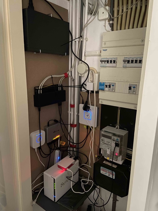

HalfVol schreef op donderdag 27 mei 2021 @ 13:15:
Aargh, dat was vrij recent! Veel extra werk. Hebben ze nu ook het terugleveren van de zonnepanelen via 3 fasen laten gaan, ipv over een?
En.. wat heb je daar tegen die bovenplank hangen? Dat is nou het enige wat me niet zo handig lijkt, verder ziet het er echt strak uit, ook van die vorige post.
Ik heb dit ook gedaan, en ik vraag me nou ook af of een aparte alamat handiger is.
Zodra er een 3-fase omvormer geplaatst is zal er via 3 fasen elektriciteit naar de slimme meter worden gestuurd. De slimme meter kan op zijn beurt alleen afname of teruglevering registreren dus alle opgewekte energie wordt direct verbruikt. :)
Maar als je de omvormer op slechts één van de drie fasen zet, hoe zit het dan met teruglevering? Stel je levert op één fase stroom terug aan het net, terwijl je tegelijkertijd op een andere fase stroom afneemt, wordt dat dan apart door de kWh-meter geregistreerd?
Het antwoord is nee. De kWh-meter van de netbeheerder, óók de nieuwere ‘slimme’ meter, verrekent intern wat er op de verschillende fases gebeurt. Twee kiloWatt vermogen dat het net in gaat op fase 1 terwijl er tegelijk 1 kW vermogen uit het net wordt gehaald op fase 2 en 1 kW uit het net op fase 3, betekent dat er per saldo geen vermogen wordt gerekend: zowel de afnameteller als de terugleverteller blijven op dezelfde stand staan. Sowieso is het zo dat een slimme meter nooit gelijktijdig afname én teruglevering kan registreren: Het is òf het één, òf het ander.
Bron: https://www.zonnefabriek....n-drie-fasen-net-kan-dat/
Dit zijn trouwens een Zwave stick en een Zigbee stick, teveel naar onderen tussen alle apparatuur is er erg veel storing en werkt vooral de Zigbee stick niet lekker.

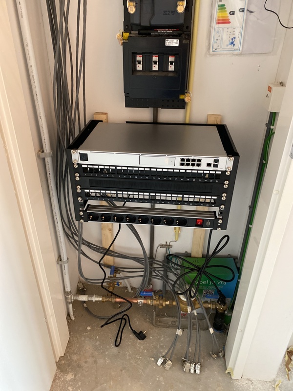

Eupeodes schreef op donderdag 27 mei 2021 @ 15:18:
Kabels netjes wegwerken kan je inderdaad beter niet aan de zonnepaneleboeren overlaten. Hier in de buurt bij meerdere huizen buiten langs de gevel, maar ook al buren gezien waar het langs de verwarmingsbuizen door de vloeren gaat.
Hier idem. Er ligt al een 3,5 kWp set op het dak, de omvormer hangt in de garage. De kabel ligt in de kruipruimte, buiten in een perkje begraven. Het punt is dat de kabel erg oppervlakkig ligt én het is ook geen grondkabel. Wel is het voorzien van twee stukjes slagvaste pijp, top geregeld!
Afbeeldingslocatie: https://tweakers.net/i/7NsXX4XwFxFAo9STZhjEQ5_LCbw=/800x/filters:strip_icc():strip_exif()/f/image/HUvEgT6sQyMlP3HcxbQUT72S.jpg?f=fotoalbum_large
Ik heb al aangegeven dat ik zelf ga zorgen voor de geschikte kabel naar de schuur als de 3-fase omvormer wordt geplaatst. :)

Peutpeut schreef op donderdag 27 mei 2021 @ 15:46:
Hij ligt niet in de grond, waarom zou je dan grondkabel willen?

Peutpeut schreef op donderdag 27 mei 2021 @ 15:39:
Ik heb ook zo'n zigbee stick, maar ik heb 'm niet in gebruik aangezien ik eigenlijk alleen de Hue bridge nodig heb. Die heeft menig tweaker in dit draadje toch gewoon in de meterkast tussen alle apparaten. Is die stick meer storingsgevoelig?

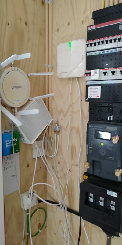

Dit was ook optie 1 voor ons. Via het dak, langs de gevel, graven in de tuin en door de fundering naar de meterkast. Maar uiteindelijk besloten dat dat toch niet ideaal was.
Uiteindelijk maar een specialist in boren ingeschakelt. We hebben namelijk een koof die langs alle 4 verdiepingen loopt, daar zitten alle verdelers van de CV. Ik was onder de indruk hoe netjes hij uitrekende waar hij zou uitkomen met die diamantboor, precies tussen alle CV en vloerverwarming buizen door waar je van de vorige bewoner natuurlijk geen tekeningen van krijgt. Door 4 betonnen vloeren, dit was echt geen klus voor een beunhaas. Leuk om te zien ook, maar ik hield mijn hart vast, haha. Nu lopen alle leidingen van zonnepanelen en extra 2 groepen voor de airco's op het dak netjes door de al bestaande koof (is wel 10cm breder nu), zo richting kruipruimte. Morgen leidingen door het dak, en over een week komt de dakdekker om het allemaal netjes te maken. Gelukkig blijft het droog 8)
En, helemaal ontopic, natuurlijk kon ik vanwege de extra doorgang cat6 door de koof naar de bovenste etage trekken; dat was de enige slaapkamer zonder netwerk.

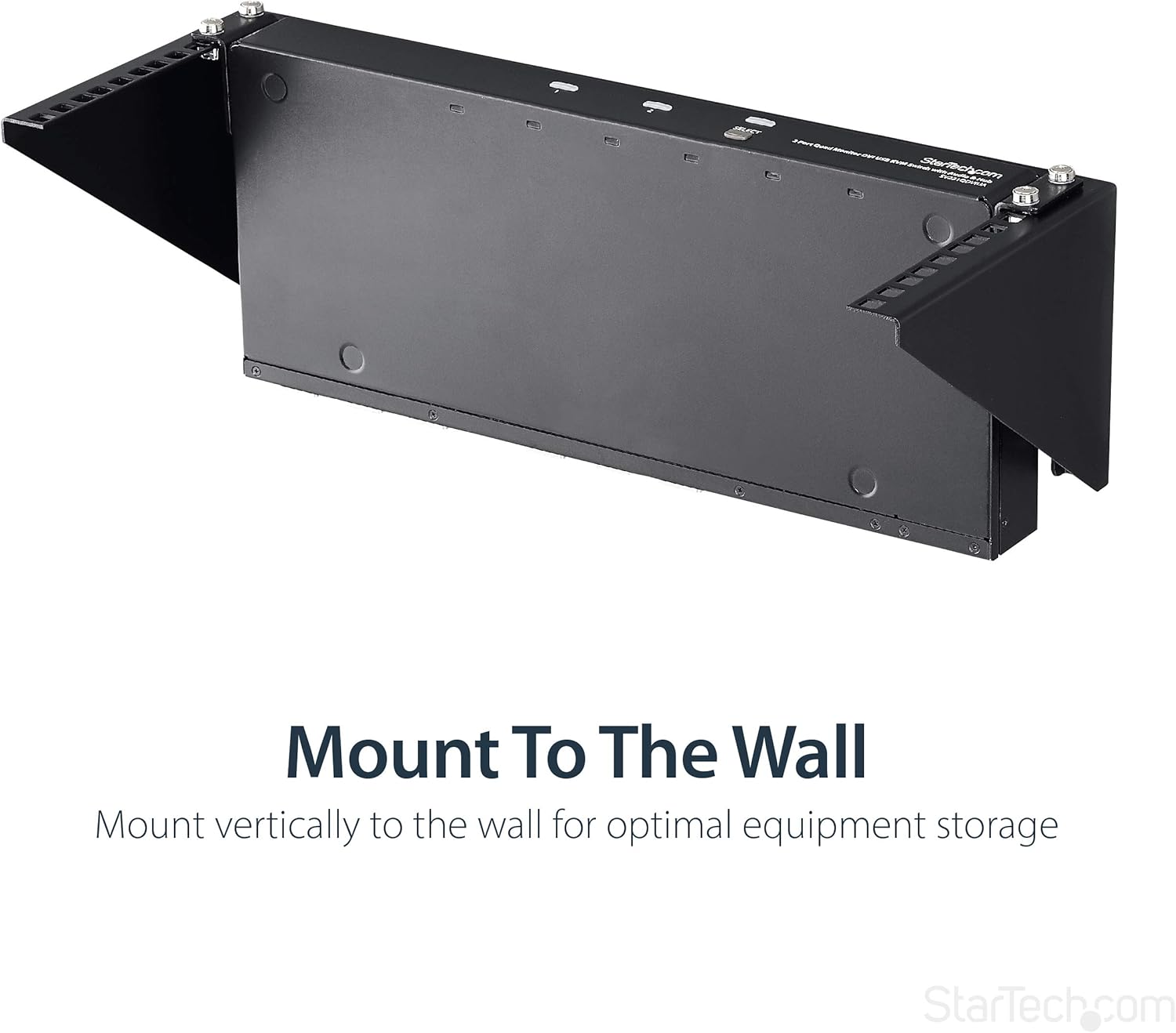

/EDIT :
Dit kan uiteraard ook :
d:)b

@nero355 geef ze dan een mooi plekje: https://www.myelectronics...for-1-4-raspberry-pi.html
Of de luxe uitvoering waarbij je ze aan de voorkant kan loshalen: https://www.myelectronics...for-16x-raspberry-pi.html

Toppe schreef op donderdag 27 mei 2021 @ 16:07:
Lag in de grond, dit is een uitgegraven perkje waar hij tussendoor lag, onder de grond.

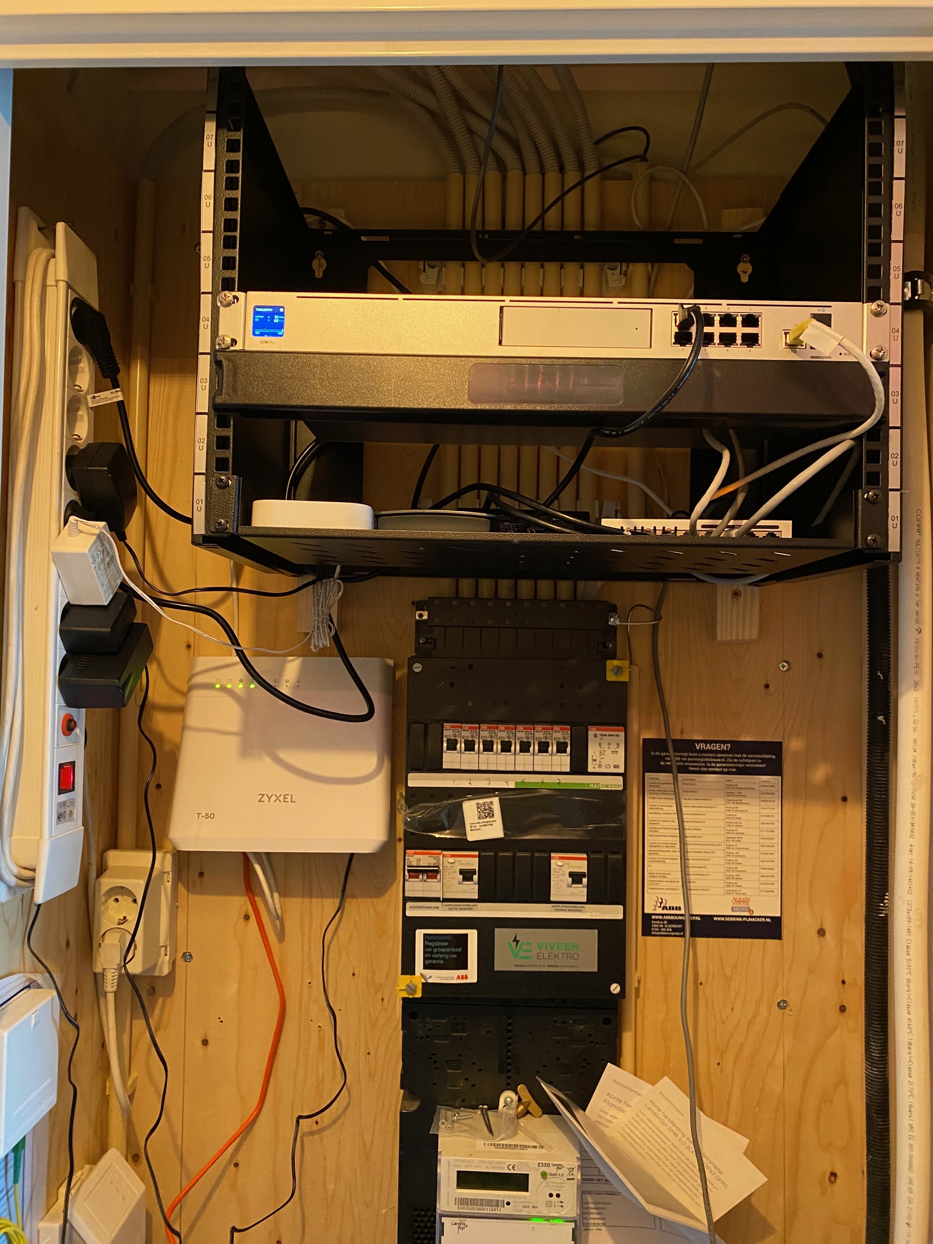

Peutpeut schreef op donderdag 27 mei 2021 @ 13:37:
Misschien een beetje offtopic, maar is er een reden om 3-fase terug te leveren ipv 1-fase? Bij mij hebben ze vandaag een automaat voor 1-fase voor de zonnepanelen geinstalleerd (ik heb 10 panelen van 325WP), ook al hadden we de kabels voor 3-fase gelegd aangezien we ook een 5 aderige voor de airco's nodig hadden (dus 2x nu). Is er een reden om toch te vragen om die 3-fase automaat en aansluiting te realizeren?
Ik begrijp dat je met 10x325WP nooit meer dan 16A gaat halen, dus safe is het wel lijkt mij.
Jammer dat ze, hoewel ik ze nauwkeurige aanwijzingen heb gegeven, toch *net* niet netjes genoeg in de meterkast hebben gewerkt :/

Ontopic:
Binnenkort maar de hele bende op de schop nemen en wat mooiere kabelgoten inbouwen. En een 3D printer kopen, zodat ik het 10" rack wat fraaier kan maken met wat custom 1U ontwerpjes voor mijn spulleboel

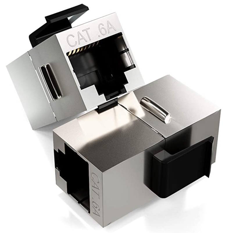

vincedd schreef op vrijdag 30 april 2021 @ 16:10:
Mooi, die outlet op je veranda. Ook rekening gehouden met luchtvochtigheid ivm corrosie? of is het een outlet voor buiten, zo te zien namelijk niet.
Annuk schreef op vrijdag 30 april 2021 @ 21:14:
Wat @vincedd ook al noemt.. daar geen last van vocht etc? Of heb je een afgesloten veranda o.i.d.?
Anders zou ik toch zeker overwegen om dergelijke wcd's uit te voeren in spatwaterdichte uitvoeringen.
B.v. te krijgen in o.a. de Niko Hydro serie
Excuus voor de late reactie, heb ik gemist O-) :z
WCD is idd een reguliere keystone welke ik overal gebruik. De locatie is weliswaar 'in weer en wind' maar is onbereikbaar voor regen en andere neerslag.
Ik heb er nu een blindstop inzitten omdat de outlet nu niet wordt gebruikt dus ben niet heel bang voor corrosie, en zowel plaatsen we er na verloop van tijd een nieuwe keystone op, met wellicht wél schakelmateriaal voor buiten maar ik denk dat het wel los zal lopen :)

Het past wel als je het bijvoorbeeld zo doet:
Afbeeldingslocatie: https://tweakers.net/i/5wdTYDZfVAcA__vrPBdeZzVOSOM=/x800/filters:strip_icc():strip_exif()/f/image/jz9q0RUkAIrsi6HyTfRkEJJn.jpg?f=fotoalbum_large

@Bazinga! Of met zo'n beugel, daarmee kun je toch 19" apparatuur ophangen alleen niet zoals het ooit bedoeld is.

sypie schreef op zondag 30 mei 2021 @ 11:23:
Inderdaad, die had ik ook gezien en bedoelde dat ook met omhoog of omlaag hangen (verticaal was duidelijker geweest)

Ik zie bij veel mensen in dit topic een lat zitten tussen de meterkast wand en de muurbeugel.
Is dat puur voor stevigheid en kan ik daarvoor in principe elke lat gebruiken of raden jullie nog een bepaald materiaal en dikte aan?
Boor/schroef je het latje dan in de meterkast wand en de muurbeugel enkel in het latje of helemaal er doorheen?
Afbeeldingslocatie: https://tweakers.net/i/8e8Y7_a2ZOh1944edoIMZTu6MV8=/full-fit-in/4920x3264/filters:max_bytes(3145728):no_upscale():strip_icc():fill(white):strip_exif()/f/image/KKkIFEhLglUxAwTqDCHJ7JcP.jpg

Greatsword schreef op zondag 30 mei 2021 @ 19:44:
Zou vuren nemen en even kijken welke dikte je nodig hebt. Verder gewoon je lat even met 2 schroefjes vast zetten en je beugel door de lat heen schroeven.
Het is gewoon een vurenhouten lat van 33x44 en die zit er bij mij puur voor de spacing omdat er stroomleidingen achter lopen. Ze zitten apart in de kast geschroefd met 4 schroeven per lat.
Overigens zijn de schroeven van de 19” kast ook lang genoeg om zowel in de latjes als de kast te zitten.

Toppe schreef op zondag 30 mei 2021 @ 19:50:
Enne... ff voorboren voordat je er een 50mm lange schroef in jast en het hout splijt :P
  • Toppe
  • Laatst online: 21:50
Toppe
Oké ✅
RadiQal schreef op zondag 30 mei 2021 @ 21:54:
Dat hangt echt af van je schroef kwaliteit hoor. Ik voor nooit voor ;)
Kwaliteit van je hout is ook wel belangrijk. Geschaafd splijt minder snel dan ruw
[ Voor 15% gewijzigd door Toppe op 30-05-2021 22:21 ]

aGraPusher schreef op zondag 30 mei 2021 @ 04:56:
Moet je alleen geen gasaansluiting hebben Afbeeldingslocatie: https://dump.martentacoma.nl/tweakers/IMG_5922.jpg

Eupeodes schreef op maandag 31 mei 2021 @ 06:58:
Moet je alleen geen gasaansluiting hebben [Afbeelding]
Hij reageerde dan ook op een user met een nieuwbouwhuis, die heeft als het goed is ook geen gasaansluiting. ;)
Je moet ook geen stadsverwarming hebben
Linksboven heb je mooi de ruimte.
Kan je een lat over je pvc buis zetten en daar kan je mooi je spul kwijt :)
Onderin met een gasaansluiting wordt idd wat lastig ;)
2250 WP Zuid PVoutput
  • aGraPusher
  • Laatst online: 04-10 13:07
MdO82 schreef op maandag 31 mei 2021 @ 07:14:
Jep voor huizen met gasaansluiting is bovenin een mooie optie :)
Zie ook de foto van Greatsword

  • Thalaron
  • Laatst online: 20:07
(jarig!)
Members only:
[ Voor 10% gewijzigd door Thalaron op 02-06-2021 00:44 ]

Heeft iemand nog een goede tip voor toolless rj45 connectoren? ik zoek eigenlijk met een kleinere form factor.
ik heb nu https://www.onlinekabelsh...oor-cat6-utp-netwerkkabel
Het doel ervan is om kabels af te werken die uit het plafond komen en dan in een unifi access point komen. maar door de vrij grote form factor moet je flinke kracht zetten om ze erin te wurmen met kans (en al gebeurt) dat de connecties weer breken of los komen.
Alternatief is natuurlijk standaard rj45 knijpen, maar daar ben ik ook niet echt handig in :)

Ik had die ook besteld om in de centraaldoos inbouwdoos achter mijn InWall te plaatsen. Paste net niet lekker.
Uiteindelijk deze besteld: https://www.onlinekabelsh...twerkkabel-per-stuk-53746
Het kabelschoentje heb ik niet gebruikt zodat ik net wat meer ruimte over hou. Is net iets kleiner dan die witte.
Daarnaast is het bij deze ook makkelijker om de aders te plaatsen! De draden door het vierkantje, dan op lengte afknippen, plaatsen in de connector en dicht klikken.
[ Voor 5% gewijzigd door LinkinTED op 02-06-2021 21:53 ]

Door deze uitspraak en advies/discussie in Greatsword in "Pas op voor slechte/inferieure netwerkkabels"
Ben ik geneigd om mijn Setup te veranderen van een patchpaneel met keystones die aan beide kanten een RJ45 aansluiting hebben, naar een patchpaneel met LSA stroken of andere keystones waarbij de stugge kabel gewoon netjes afgemonteerd kan worden.
Maar kan iemand uitleggen wat nu precies het probleem is om RJ45 rechtstreeks af te monteren op de stugge kabel?
Sommige dingen lijken nu veel minder praktisch qua aansluiting, bijvoorbeeld de NAS.
Ik had voor ogen om die aan te sluiten op het patchpaneel met 2x RJ45 en vanuit daar dan een klein patchkabeltje naar de switch.
Maar als het een patchpaneel wordt met LSA stroken dan gaat dat toch niet meer, dan moet hij rechtstreeks op de switch worden aangesloten maar dat ziet er dan weer niet uit qua kabelmanagement.
Of misschien toch beter voor het patchpaneel gaan maar dan een combinatie van keystones, dus met 2x RJ45 voor bijvoorbeeld een NAS en Hue Bridge en dan van die andere voor de stugge kabels uit de loze leidingen?
Ik wil graag een clean Setup (vergelijkbaar met die van @rikadoo (Laatste afbeelding) maar de éen adviseert/doet dit en de andere weer dat, wat is nu wijsheid?

Dit weekend zijn we (eindelijk) verhuisd en heb ik alles (tijdelijk) aangesloten in de patchkast.
I know, dit kan nog veel netter, maar alles is up and running.
Eind dit jaar voorzie ik om de 8 poort switch aan te passen naar een volwaardige 24 poort UI 2nd generation om alles properder te kunnen patchen.
Dit is momenteel de situatie:

Voorlopige opstelling:
- Itho Daalderop/Fifth Play gateway voor de warmtepomp denk ik
- SonicWALL SonicPoint N-DR accesspoint
- Ziggo modem/ap
- Philips Hue Bridge V2
- SonicWALL NSA 4600 firewall
- SonicWALL SRA 1200 remote access appliance (nog niet in gebruik)

En wanneer wordt het geheel een keer NETJES precies :? >:) :P :+

Nou de definitie ‘Less is more’ gaat niet op voor je AP.. geeft dat ding bereik tot in China of wat?

Prioriteit 1: verbinding en controle via dhcp
Lage prioriteit: netjes maken van de meterkast.
:P
Toppe schreef op maandag 7 juni 2021 @ 15:32:
Dit heet nou een accesspoint met externe antennes. Ik heb ook een N met 1 radio, die heeft de helft aan extrerne antennes.
Misschien stap ik een keer over interne antenne versies.

Nog lagere prioriteit, posten in het topic voor NETTE afwerking? :+

Ja ik ken ze hoor :) alleen al heel lang al niet meer gezien :+

rally schreef op maandag 7 juni 2021 @ 16:52:
Sinds wanneer levert Ziggo geen beugeltjes meer mee met de ConnectBox? :P
zie bodem meterkast, daar ligt het beugeltje.

Zoals bij zovelen hier begon het aan het begin van corona met één UniFi AP. Inmiddels zijn we een hoop netwerkkennis, 2 extra AP’s, 2 switches, een USG en een onoverzichtelijke meterkast verder :+
Pas geleden de meterkast leeg gehaald en alles tegen de wand gehangen, met onderstaande als resultaat. Het werkt allemaal, maar het is nog niet helemaal naar wens, mede door alle setups die hier gedeeld worden.
Afbeeldingslocatie: https://tweakers.net/i/Kef2dB6hWBiEbLB279fchNCF0tE=/x800/filters:strip_icc():strip_exif()/f/image/saH96GiEBWfkcqHtTvAegdt3.jpg?f=fotoalbum_large
Op de planning staan als eerste de domme 16p switch inruilen voor een 16p switch Lite of Gen 2 en een UDM (heb alleen geen extra AP nodig) of UDM Pro (past wellicht niet in de meterkast).
Om het dan nog wat praktisch en overzichtelijk te houden wil ik graag een rack, maar omdat de meterkast redelijk lomp volgebouwd staat met gas/water/elektra/kabelbuizen blijft er maar weinig ruimte over.
