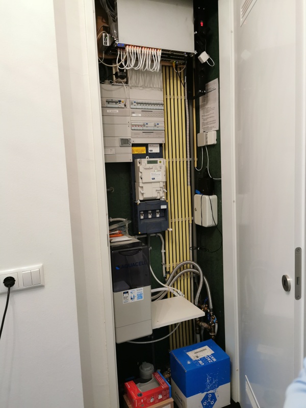

Toppe schreef op woensdag 9 juni 2021 @ 10:43:
Ja, kan en mag gewoon. Het mag bij bij VD installatie draad.
Zolang het niet in 1 buis zit mag het volgens mij gewoon. VD draad en UTP in 1 buis mag dan weer niet.
  • Len020
  • Registratie: Februari 2017
  • Laatst online: 31-10 22:58
SteinGames schreef op woensdag 9 juni 2021 @ 11:25:
Dus stel;
In de leidingkoker van de airco doe ik Of de VD draad, OF de UTP kabel, (of beide natuurlijk) in een flexbuis dan is het oke ?
Ik wil hierin geen risico lopen; het zal vast goed gaan maar die normen en regels zijn er niet voor niks.
  • Toppe
  • Laatst online: 23:18
Toppe
Oké ✅
Len020 schreef op woensdag 9 juni 2021 @ 13:39:
Dus stel;
Ze zullen neopreen kabel gebruiken. Dat kan prima tegelijk met een UTP worden gelegd.
Maar waar ben je exact bang voor? Als je lekkage zou krijgen maak ik me het minst zorgen om een UTP kabeltje.
Ik neem aan dat je installateur weet wat hij doet en in het bezit is van een NEN1010 papiertje, dan vraag je het toch bij hem na?
Mocht je dat ook niet vertrouwen dan zou ik gewoon de verzekering mailen en daarin de situatie uitleggen en aangeven wat de gebruikte materialen zijn en of je dan verzekerd bent.
Los VD draad mag al überhaupt niet dus die UTP maakt dan niet uit.
VD draad in een flexbuis mag en kan, moet je UTP niet in die zelfde buis zitten.
Maar is een hoop werk (en nog eens een extra 19mm buis) en daarom zullen ze ook neopreen kabel gebruiken. Water bestendig, flexibel, makkelijk te verwerken.
Wie weet bijvoorbeeld dat je maar maximaal 25w (dacht ik) aan apparatuur in de meterkast mag hebben?
[ Voor 39% gewijzigd door Toppe op 09-06-2021 13:59 ]
  • SteinGames
  • Laatst online: 30-10 09:29
Dus stel;
Wat Toppe ook al aangaf, ze gebruiken meestal een kabel neopreen / buitenkabel. Hier kan je prima UTP bij langs leggen. Echter mag je niet VD draad en UTP draad in 1 (Flex) buis aanleggen. Ik neem aan dat de installateur het stroom regelt vanaf de meterkast? zorg gewoon dat je de UTP kabel in huis hebt zodat die m er in een keer mee kan trekken. Hij zal dit niet aanleggen als de voorschriften aangeven dat het niet mag.

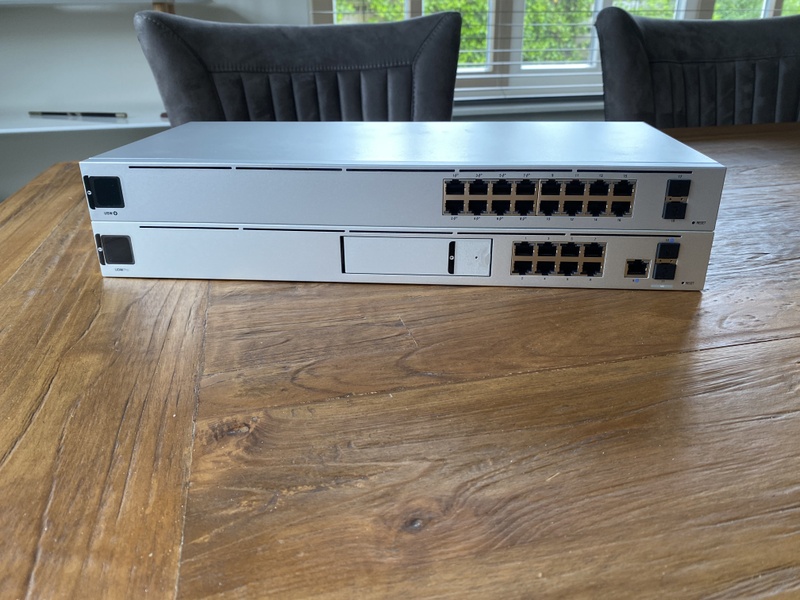

  • Greatsword
Vandaag de Cage Nut tool binnen gekregen dus kon eindelijk aan de slag met de test opstelling van het Rack.
Het is een Work in Progress, maar dit zijn in ieder geval de punten waar ik nog wat mee wil doen:
Het patchpaneel, er zaten geen schroeven bij :( en qua kleur is het geen mooie match. Helaas staat die van Ubiquiti/UniFi nog steeds op Coming Soon :? Denk dat ik hem voorlopig omruil voor een zwarte als ze weer leverbaar zijn.
Op de onderste plank staat de NAS, ik zou daar nog iets op willen leggen om de eventuele trillingen van de NAS/HDD's tegen te gaan. Ook voor de stroom kabels moet ik nog even nadenken wat handig is om ze mooi weg te werken, gewoon tie wraps gebruiken?
Het wordt wel een zware unit zo, ik heb inmiddels wat latjes vuren hout gehaald om aan de wand van de Meterkast te bevestigen, hopelijk is dat stevig genoeg ;)
Ik heb verder geen 10G netwerk apparatuur, dus zo'n SFP kabel om de UDM en Switch met elkaar te verbinden lijkt me overkill toch?
De Keystones die er nu in zitten zijn 2x RJ45, maar ik wacht nog op een set Keystones die aan de andere zijde kunnen worden afgemonteerd op de stugge CAT6 kabels die uit de loze leidingen komen.
Verder heb ik dus nog wat stopcontacten en ruimte op de plank over, misschien toch een 4-Bay Nas of een andere gadget?
Opmerkingen en suggesties zijn welkom ;)

  • Thalaron
  • Laatst online: 01-11 14:35
@Greatsword hoewel ik mijn Synology NAS inmiddels heb verkocht, had ik daar 3 van die schuimrubberen wasmachine anti-tril meuk onder gedaan. Dat verminderde bij mij circa 75% van het tril geluid.
Koste verder drie keer niets.
  • Eupeodes
  • Laatst online: 01-11 08:15
Greatsword schreef op woensdag 9 juni 2021 @ 14:29:
Ik geef zelf de voorkeur aan dubbelzijdig klittenband. Sowieso fijn om een rol van te hebben liggen om ongebruikte kabels netjes te kunnen bewaren.
Wat ik begrepen heb is dat de interne switch van de UDM redelijk beperkt is in de backbone capaciteit(dacht 5gbit). Mede hierdoor heb ik alle 10mbit en 100mbit IOT devices op de switch van de UDM gezet en de UDM via de 10Ge SFP+ verbonden met een gen2 24poort POE switch verbonden.
En verder vond ik het wel vet om een SFP+ kabel te hebben. Je houdt daarnaast op beide switches weer een poortje over.

ranzige pad schreef op woensdag 9 juni 2021 @ 16:11:
1Gbit/s maar, tenzij je een early access model hebt, dan is het 2,5Gbit/s.
Gewoon lekker zelf overspuiten in de juiste kleur : LightStar in "Het grote topic voor nette lan afwerking deel 4"
@LightStar weet hoe dat moet! :D
SFP = 1 Gbps
SFP+ = 10 Gbps en lager...
Ik zou het gewoon doen! :)
Lekker bezig geweest! d:)b

RobertMe schreef op woensdag 9 juni 2021 @ 16:55:
dat klopt, idere poort doet ook wel 1gbit, alleen de switching performance is niet echt goed van het ding.

ranzige pad schreef op woensdag 9 juni 2021 @ 17:12:
Dat is dus ook waar ik op doelde ;) Niet alleen de poorten zijn 1Gbit/s, maar het backplane van de switch is ook maar 1Gbit/s (tenzij EA model die dus 2,5Gbit/s heeft).

RobertMe schreef op woensdag 9 juni 2021 @ 17:15:
Ahh helder!

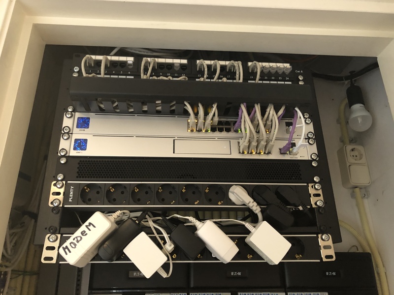

  • sypie
Mocht er achterin de kast ook nog een 19" rail zitten voor de kooimoeren dan heeft het mijn voorkeur om de stekkerdoos daar te monteren. Dat apparaten een stekker nodig hebben weet ik wel, dat hoef ik niet te zien. Bovendien houd je dan de 230V lekker aan de achterkant, en de data aan de voorkant, ziet er een stukje netter uit. (hoewel ik écht niet iedere dag naar mijn kastje koekeloer...)
Uitbreiden of veranderen doe je ook niet iedere dag dus die stekkerdoos hoeft ook niet echt in zicht te zitten wat mij betreft.

  • Laatst online: 27-10 20:26
Kan ik hier ook tips krijgen? Ik heb na de verbouwing nog niet de tijd genomen om mijn meterkast netjes te maken, omdat ik letterlijk niet weet hoe ik alles kwijt kan.
De meterkast is niet erg groot, en hangt tegenwoordig al erg vol...
[ Voor 17% gewijzigd door daandamhuis op 11-06-2021 14:52 ]

daandamhuis schreef op vrijdag 11 juni 2021 @ 14:51:
Als je foto’s had geplaatst dan had je wellicht al verschillende tips gekregen.
Maar ook een kleine meterkast kun je prima vol bouwen.
Afbeeldingslocatie: https://tweakers.net/i/I-kIevSBOJlZKG5RqI_GQEhPMlM=/x800/filters:strip_icc():strip_exif()/f/image/VysTe3mOE2vGLgcx38vE2Ewc.jpg?f=fotoalbum_large

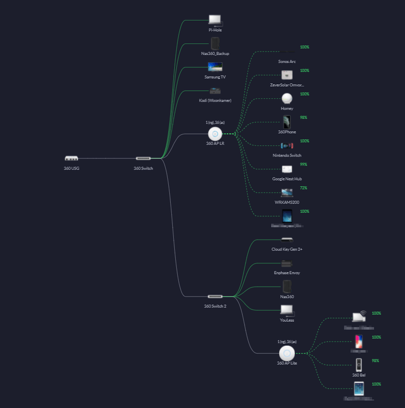

@Soribaj Mooi overzicht zo van je netwerk. Hoe krijg je dit zo grafisch weergegeven? Aparte tool of via je router?
  • RobertMe
  • Laatst online: 00:00
RobertMe
Menno van Rijn schreef op donderdag 17 juni 2021 @ 06:21:
Dit is de topografy map van de UniFi Controller. Oftewel: @Soribaj gebruikt Ubiquiti UniFi hardware, en in de centrale beheersoftware daarvan zit deze map ingebakken.

  • ranzige pad
  • Laatst online: 22-10 09:01
ranzige pad
kwaaak kwaak
Afbeeldingslocatie: https://tweakers.net/i/zTnyqdRC65VIsRWnvuOCuCc4tAQ=/x800/filters:strip_exif()/f/image/5ifbLLQ9udqgTmXKc5tlUz19.png?f=fotoalbum_large
Afbeeldingslocatie: https://tweakers.net/i/vpP05ImzljlSrSg15wb_50GHkNI=/800x/filters:strip_icc():strip_exif()/f/image/0p2EGF2G5BExdV514WJNN0jG.jpg?f=fotoalbum_large
Nou overal minimaal 3 utp aansluitingen in de slaapkamers (4x), zolder meerdere, berging ivb warmte pomp, schuur/overkapping voor een accespoint.
Op de patchpanelen zijn nog 3 vrije poorten, die worden binnen kort ook gevuld(kleine aanbouw)
Heb momenteel het bare minimum aangesloten vanuit kosten besparing (switchen stroom verbruik)
op de UDM, zitten alle IOT apparaten.

Iemand een creatieve oplossing om een Aruba 2930F 24G PoE+ met als afmetingen (44.25 x 30.42 x 4.39 cm) netjes in de meterkast weg te werken? Er komt nog wat klein grut in maar het meeste zal op de zolder een plek gaan krijgen. Heb tot op heden nog geen mooie oplossing kunnen bedenken/vinden in dit topic. Een 12 ports is een stuk kleiner en zou het net halen met de benodigde poorten en sowieso qua formaat; maar gezien het prijsverschil kies ik liever voor een 24ports.
Diepte van de meterkast inclusief kozijn is iets meer dan 32 cm. Ruimte vrij aan rechterkant tot aan groepenkast is ongeveer 25 cm.
Afbeeldingslocatie: https://tweakers.net/i/Ywf3V5sVbrd3QLJfUDj_yBY-Sb4=/x800/filters:strip_icc():strip_exif()/f/image/hl5A9drzZPIDemgGGhFNxV3W.jpg?f=fotoalbum_large
  • jadjong
Rechts bovenin, verticaal, met de poorten naar beneden.
https://www.amazon.com/St...unt&qid=1624134770&sr=8-5
Deze op zijn kop, heb je ook nog ruimte voor een patch en borstelpaneeltje.
[ Voor 67% gewijzigd door jadjong op 19-06-2021 22:39 ]

Zoals @jadjong voorstelt heb ik het ook gedaan, enkel dan aan de andere kant.
Afbeeldingslocatie: https://tweakers.net/i/yyFWuncEE0wX8S1DEK6y6GqeGug=/x800/filters:strip_icc():strip_exif()/f/image/olGL2tdLciT3JytR09WxdhJR.jpg?f=fotoalbum_large

ppeterr schreef op zondag 20 juni 2021 @ 08:16:
Ah met wat verhoging zie ik vanwege de pvc buizen. Zullen alleen eerst de stopcontacten meer naar links verplaatst moeten worden. Andere optie is er denk ik ook niet.
  • ppeterr
  • Laatst online: 19:50
daily.data.inj schreef op zondag 20 juni 2021 @ 10:14:
Yes, of je gebruikt de ruimte die tussen de laatste 2 buizen zit aan de rechterkant. Als je daar iets tussen
monteert waardoor je een profiel kan monteren die naar rechts loopt. Kan daar mooi je rack aan hangen.
  • jadjong
Monteer een verhoogd plankje half over die leidingen heen en klus daar die beugel tegenaan.

Een maandje of 4 geleden verhuist, nu eindelijk tijd om orde op zaken te stellen.
Huidige situatie:
Afbeeldingslocatie: https://tweakers.net/i/sKkbbm3MHDmeDTBA3SIxN0SpV4A=/x800/filters:strip_icc():strip_exif()/f/image/qWbhA2AlPNICUPNNqZrBC6TL.jpg?f=fotoalbum_large
De switches worden veel te heet in mijn home-made 'rack'. Alle netwerk devices gaan er uit en worden vervangen. De basis is inmiddels geleverd:
Afbeeldingslocatie: https://tweakers.net/i/Ds43-qrYx7UivJ4eKHibqNxcGgs=/800x/filters:strip_icc():strip_exif()/f/image/LVJ45bCSJyrb32m6BDL1Wojm.jpg?f=fotoalbum_large
Verder wacht ik nog op een 4U wand-rack, 19" stekkerdoos, 19" patch paneel en kabel geleiders. Het idee is om eigenlijk daar waar nu alles hangt, de boel verticaal te monteren, gezien er verder helaas geen ruimte is. Maar ik sta open voor suggesties!
To be continued...

renegrunn schreef op donderdag 24 juni 2021 @ 16:21:
Huidige situatie:
Tja, dat is 2 x pricewatch: Ubiquiti UniFi Switch (8-poorts, 150W PoE+) en met zo weinig ruimte om ze heen i.c.m. het feit dat ze simpelweg ALTIJD heel erg warm worden is dan ook niet echt zo heel handig! ;)
Heb je echt PoE+ of 150 Watt aan PoE nodig :?
  • ijske
  • Laatst online: 22:34
nero355 schreef op donderdag 24 juni 2021 @ 17:28:
was dat niet het hele idee rond "niet-rackmountable" , omdat ie zo slecht is met zn hitte-dissipatie ?
ik heb er bij een paar kennissen draaien maar gewoon muurgemonteerd en daar blijven ze wel lekker fris, zelfs 40 graden ..
  • renegrunn
  • Laatst online: 23:49
Ha, vertel mij wat. Maar het was te proberen ;)
Neu, maar die 2e kon ik goedkoop overnemen, vandaar.
ijske schreef op donderdag 24 juni 2021 @ 17:36:
Yup, staan bekend als heethoofd. Wel bijzonder / mazzel in jouw geval. Die van mij tikken makkelijk de 80 graden aan >:)

  • Greatsword
Thalaron schreef op woensdag 9 juni 2021 @ 14:35:
Van de week eindelijk besteld en ze zijn binnen.
Alsof ze er voor gemaakt zijn qua afmetingen, past precies onder de pootjes van een Synology 718+ en kostte inderdaad geen drol ;)
Zal straks dus netjes in het Rack worden weggewerkt.
