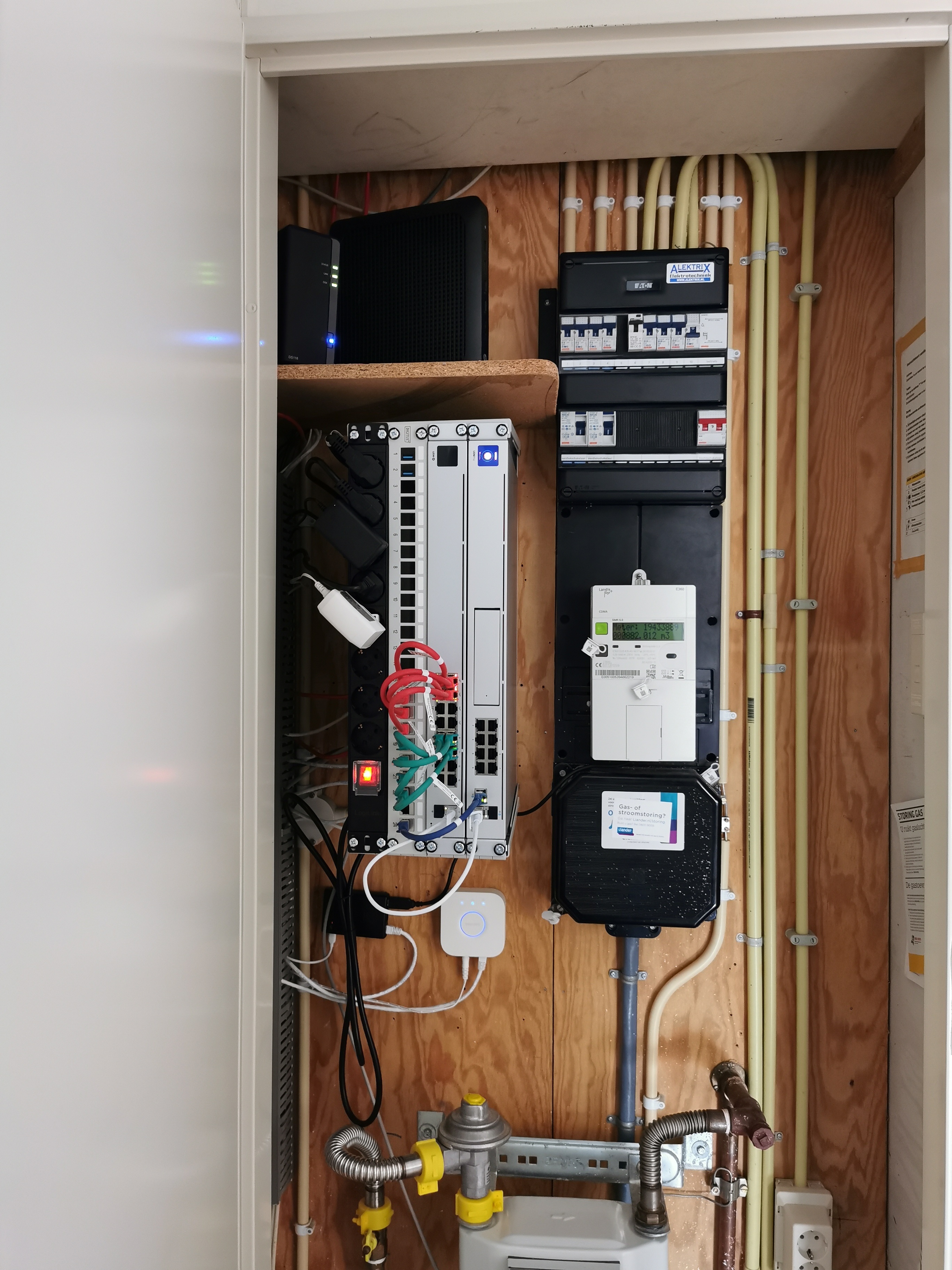

Zo mijn meterkast ook maar eens aangepakt.
Afbeeldingslocatie: https://tweakers.net/i/9qqCT37qzEwc16-gLdumIhj85o4=/full-fit-in/4920x3264/filters:max_bytes(3145728):no_upscale():strip_icc():fill(white):strip_exif()/f/image/OddFlxOTaR5yxrH4E9ExOmXw.jpg?f=user_large
Wat zie je,
Philips Hue
Raspberry Pi 3 met P1Mon
Unifi UDM-Pro
Unifi 16p PoE switch Gen2
Op de plank een Thin client met Pihole (en voorheen stond er de Unifi Controller op)
Synology DS118 8TB (opname voor de Hikvision Camera)
De deur kan maar net dicht, de patchkabels zitten tegen de deur aan, dus heb ze nu vast getywrapt en wat omgebogen. Zijn cat6 kabels en erg stug...
Mocht iemand nog een idee hebben voor platte of soepele cat6 kabels, laat het maar weten.
De zwarte hangende powerkabel is overigens al weggewerkt.

@rikadoo de patchkabels van Ubiquit zijn perfect voor dit doeleind:
https://eu.store.ui.com/c...nifi-ethernet-patch-cable
Zie ook mijn post stukje terug: Tortelli in "Het grote topic voor nette lan afwerking deel 4"
je kunt ze ook 90 graden buigen (wat ik nog niet gedaan / nodig heb)

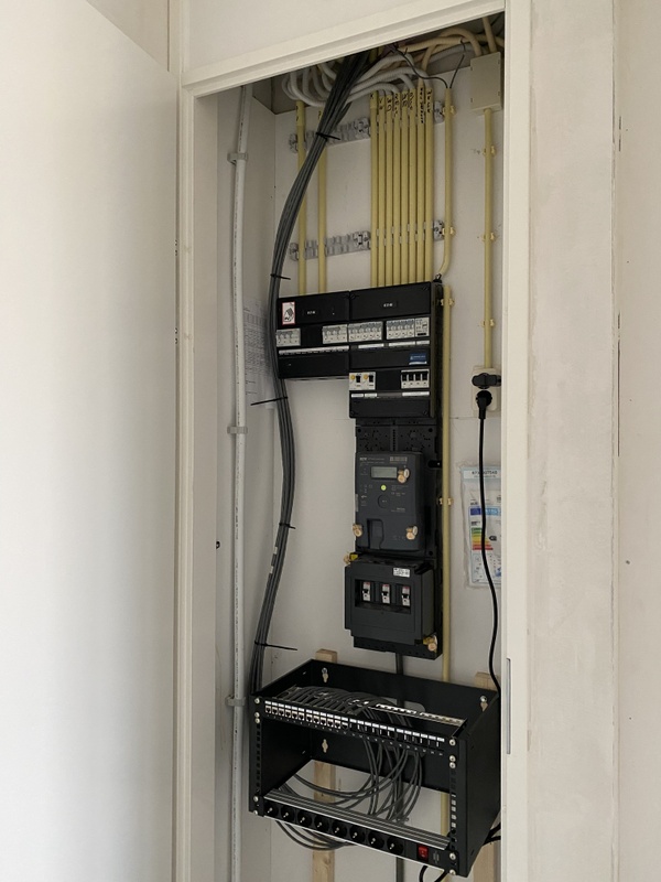

Nice, is dat toevallig dit PatchPanel? https://www.amazon.nl/DIG...one-modules/dp/B0042HLK92 en welke Rackmount gebruik je?

Greatsword schreef op woensdag 12 mei 2021 @ 00:45:
Klopt dat is het patchpanel wat ik gebruikt heb.
Rackmount beugel is die van Netwerkproducten:
https://www.netwerkproduc...x400mm-bxhxdgrijs-di.html
En de keystones die ik gebruikt heb zijn ook van Amazon:
https://www.amazon.nl/gp/...tle_o02_s00?ie=UTF8&psc=1

Het wordt bij mij ook tijd om de afwerking netjes te maken. Heb in de loop van tijd van alles verzameld en nu ook een kast via marktplaats gevonden waar mijn 58cm lange rackstation in kan. Iemand nog goede tips om de modem in de kast te verwerken?.
Wat je ziet:
- zyxel VMG8825-T50 (t-mobile vdsl)
- unifi usbusg
- unifi us-16-150w
- Synology Rackstation rs812+
- unifi cloudkey gen2+
Afbeeldingslocatie: https://tweakers.net/i/2y2nEG7c9p8KLJUrEfspbpHTo3g=/x800/filters:strip_icc():strip_exif()/f/image/c9ozwbkAoV5PfE4b9Rm8WRYA.jpg?f=fotoalbum_large

Legbord? Zo heb ik het opgelost.
Dat probleem heb ik ook met niet 19" inch spul denk aan OC200, prodesk, NVR.
Blog - Glasnet status (privé log) - Nette LAN - RIPE Atlas Probe - Globalping Probe

BassieB schreef op dinsdag 18 mei 2021 @ 18:01:
Ik heb ook T-Mobile vDSL.
Die T50 van T-Mobile heeft van die pootjes die je er niet af kan halen, echt irritant. En die modem moet je terug inleveren, dus die mag je er niet afzagen. Ik heb gewoon een simpele bridge modem gekocht (Zyxel VMG4005-B50A, or Dreytek Vigor 165 zijn aan te raden) en die op mijn Unifi Security Gateway aangesloten. Die passen er wel bij. Of eentje met router, als je geen USG hebt.
3D printen is een andere optie. Op Etsy zijn veel 3d geprinte rack mounts voor all deze dingen te vinden, zoals deze. Je kunt ook om custom jobs vragen aan die sellers, veel vinden dat leuk om te doen. Of zelf printen met een eigen design, of natuurlijk eentje downloaden van thingyverse. Een beetje tweaker moet dat wel leuk vinden ;)

Volgens mij heeft @BassieB een USG, gezien die foto. Die stond gewoon als 'usb' in zijn beschrijving (typo?). Dus de glasvezel zou dan direct van de mediaconverter die ze ergens in de meterkast gaan ophangen naar de WAN poort van de USG gaan. Die hele T50 modem kan dan dus er tussenuit.
Ik zou een 19inch rack mount zoeken voor zowel de USG als de cloud key, zoals deze. Ziet er dan super netjes uit!

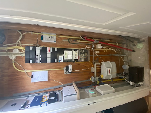

Maar even beginnen met een plaatje van de hele meterkast:
Afbeeldingslocatie: https://dump.martentacoma.nl/tweakers/IMG_5922.jpg

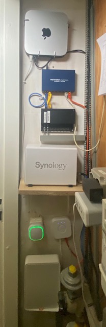

Hier de linker muur waar de kern van mijn huisnetwerk op zit.
Afbeeldingslocatie: https://dump.martentacoma.nl/tweakers/IMG_5926.jpg
Van boven naar onder:
- Mac mini met debian, draait onder andere dhcp en dns (pihole), webserver voor ontwikkel- en testwerk
- 8-poorts gigabit switch
- 8 poorts cat 6 patchpaneel
- Synology NAS
- Elro Connects K1 Connector (koppeling rookmelders)
- Hue bridge
- Ziggo router
- (niet op de tweede foto, wel op de eerste) UPS die de Mac mini, NAS en router van stroom voorziet
- verder op diverse plekken bedradingskoker om de draden zoveel mogelijk weg te werken
Zoals op de foto al wel blijkt is het nog niet helemaal af. Op dit moment heb ik enkel bij de tv netjes aangelegd bedraad netwerk (2 poorten). De vrij hangende netwerkkabel gaat naar zolder. Deze ga ik nog vervangen door een nette kabel tegen de tijd dat de nieuwe muren (MetalStud) op zolder staan (die ene alamat die uit staat is ook voor de zolder).
Voor wifi heb ik 2 keer de Deco M5, de ene bij de tv (tussen netwerkpoort en tv aangesloten) en een op zolder (via die nog niet nette kabel). Door de bedrade backhaul heb ik hiermee door het hele huis en in de tuin uitstekende wifi.
Helaas willen de Elro connector en de Toon niet goed functioneren hiermee, daarom heb ik op de ziggo router nog een extra netwerk aan moeten maken voor deze apparaten.

tMb
Eupeodes schreef op vrijdag 21 mei 2021 @ 13:13:
- Synology NAS
- Hue bridge
- Ziggo router
Leuk om af en toe ook een foto zien en toelichting te lezen van een niet-rack setup. Sluit beter aan op m'n eigen setup. Hoewel een rack setup natuurlijk prachtig is, is het niet voor iedereen haalbaar.
  • Eupeodes
  • Laatst online: 03-10 07:52
tMb schreef op dinsdag 25 mei 2021 @ 10:17:
Ik had een rack setup ook prachtig gevonden, maar de meterkast is gewoon niet groter dan ie is (~ 40x80 cm, 34 cm tussen deurkozijn en achterwand). En ik sluit ook niet uit dat de groepenkast uiteindelijk toch nog groter moet worden, dus ik wil links naast de huidige groepenkast ook niet teveel op die achterwand hangen.
Dus ben ik gaan kijken wat ik zonder rack kon en ik ben zeer tevreden over het resultaat. Alles hangt nu bereikbaar, patchpaneel hangt zo dat mijn vrouw comfortabel staand kabels kan monteren (ik kom er zelf door mijn kleurenblindheid nooit goed uit, en zij vind het nog leuk ook).

Een tijdje geleden heb ik in dit topic mijn ervaringen en resultaten gepost waarin ik de aanleg van het netwerk in onze huidige woning heb beschreven. Zie hier: Peutpeut in "Het grote topic voor nette lan afwerking deel 4"
Helaas moest alles in de meterkast weer op de schop omdat ik er even geen rekening mee had gehouden dat de groepenkast naar de zijkant moest worden uitgebreid voor een 3-fase aansluiting :)
Dit was het eerst:
Afbeeldingslocatie: https://tweakers.net/i/54mS7RUsHiMUXEHGSkYHRinvTNc=/x800/filters:strip_icc():strip_exif()/f/image/vUU1PE9knuHG6puxC0TDsbSn.jpg?f=fotoalbum_large
Dus, alles eruit, losgehaald. Godzijdank keystones gebruikt!
Afbeeldingslocatie: https://tweakers.net/i/dKxDtcIlDO5jZF8zJAOd1oF-59U=/x800/filters:strip_icc():strip_exif()/f/image/layU1yo1lxm8krje1neYWTSB.jpg?f=fotoalbum_large
Na een halve dag werk weer alles op zijn plek en uiteindelijk de groepenkast uitgebreid:
Afbeeldingslocatie: https://tweakers.net/i/6369f2U_AFdkIfsHgeWYmjbhXnY=/x800/filters:strip_icc():strip_exif()/f/image/yn78Nl3Hg1mq8hkpoXipNIKi.jpg?f=fotoalbum_large
En direct van de gelegenheid gebruikt gemaakt om de patchkast op een aparte groep te zetten, wel handig aangezien alle domotica daar ook op draait naast de netwerk spullen :)
14590 Wp PV | 14.4 kWh Thuisaccu
