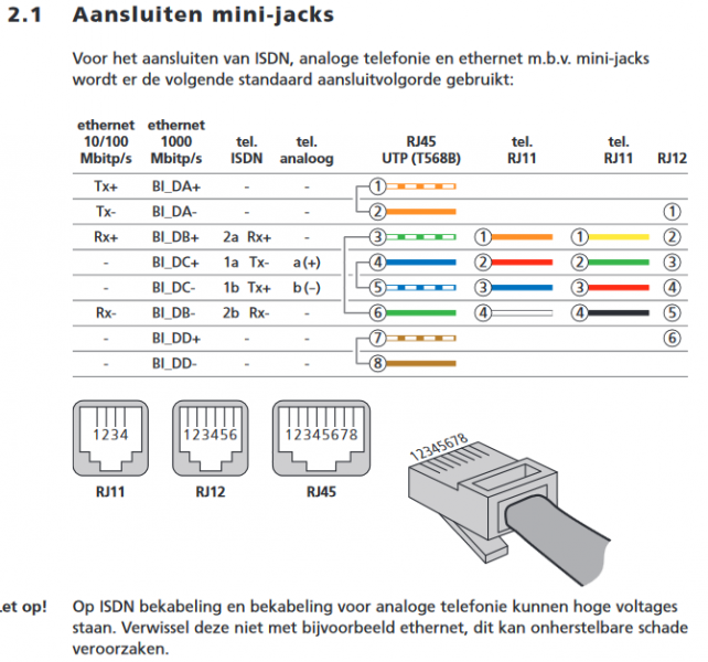

Hoe sluit ik deze 4 kabels (rood, wit, blauw, oranje) aan op een rj45 inbouw-contactdoos (nog niet op foto)?
Wat ik zelf heb gedaan om het antwoord te zoeken:
Verschillende zoektermen gebruikt, maar vaak komen de kleuren van de kabels niet overeen. Bijvoorbeeld dit schema : https://www.sat4all.com/f...3700-1479297970_thumb.png.
Echter komt hier bijvoorbeeld de kleurvolgorde van de RJ11 niet overeen zoals die in mijn thuissituatie is aangesloten om een voorbeeld te noemen.

Orannje draad op pen 3 , rood op pen 4 , blauw op pen 5 en wit op pen 6

In principe moet je niet persé naar de kleuren kijken, je moet gewoon zien dat je dezelfde volgorde/kleuren gebruikt aan beide kanten..

@Tha Render_2 dat is niet correct , je moet de aderparen bij elkaar houden.
@Tempen Hoe zit het in de meterkast? Heb je daar het officiële ISRA punt?
Overweeg ook de kabel te vervangen door een CAT6 of CAT5E netwerk kabel (als past liever nog 2 ) !
Afwerking in de meterkast met een netwerk opbouw doosje en in de kamer een netwerk inbouw systeem !
Pas op dat je kabel met 100% koper (solid kern) neemt (geen CCA of CCS rommel ) en vergeet de lsa tang niet mee te bestellen.
Als je de kabel niet wilt vervangen Rood en Blauw is een aderpaar en horen dan op pen 4 en 5 (middelste pinnen) oranje wit is het 2e aderpaar voor ISDN zat dat op pin 3 en 6 en voor telefonie was dat 7 en 8 , dat mag je dus zelf kiezen (1 en 2 is ook nog mogelijk ).
Je moet natuurlijk wel zorgen dat de goede aders bij je modem uitkomen dus zorgen voor een verloop van RJ45 naar RJ11 , als je geen pairbonding hebt is 4 en 5 (rj45) naar 3 en 4 (rj11 middelste heeft 6 pin mogelijkheden) .
Gebruik goede ronde kabels geen platte rommel!
P.S op de lsa strook is pen 4 en 5 blauw en blauw wit (3 en 6 groen en groen wit).

Rood en blauw op de middelste twee pinnetjes van je RJ-45 inbouwdoos zetten. Deze zijn gemarkeerd met blauw/blauwwit.
