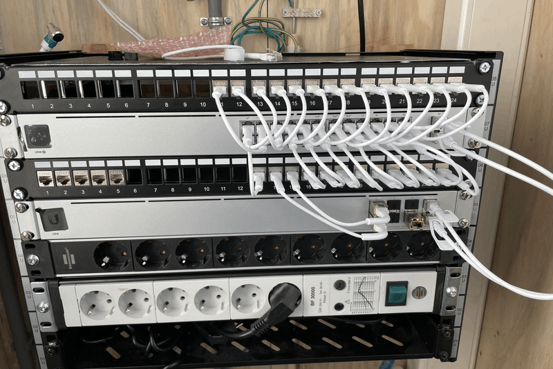

Aangezien de kabels ook nog getrokken moeten worden door de loze leidingen lijkt Cat6a de beste keuze toch? Gaat om een nieuwbouwwoning met Glasvezel dus max snelheid zou wel fijn zijn.
Net even teruggelezen en zie dat Cat6a wel iets dikker is.
Ik zit nu even te kijken naar een 19" patchpaneel maar zie dat er ook Keystone patch panelen zijn. Zie er zelf geen meerwaarde in om voor een Keystone patchpaneel te gaan, iemand nog een goed argument?
Gaat om de meterkast in een Rackmount.
[ Voor 29% gewijzigd door Greatsword op 28-04-2021 19:05 ]

Greatsword schreef op woensdag 28 april 2021 @ 18:38:
Voordelen keystones
  • Je hoeft niet het hele paneel los te halen als er een kabel bij moet
  • Er kan ook iets anders in als RJ-45
Nadeel : Het is meestal duurder.
Als je meteen alle 24 aansluitingen in gebruik neemt zijn dit natuurlijk geen plus punten :)
Ik heb zelf GEEN keystones en moet nog enkele UTP kabels aansluiten maar dan moeten alle patchkabels eruit en het paneel los anders kan ik er niet bij. :-(
Had ik wel voor een paneel met keystones gekozen: Keystone aan kabel maken - Klik en klaar!
  • Greatsword
Dronium schreef op woensdag 28 april 2021 @ 19:13:
Voordelen keystones
Uhmm, mocht ik verhuizen dan is een patchpaneel met keystones ook wel makkelijker los te koppelen toch.
anders zitten die aders vast in het patchpaneel.
Denk dat keystones dan inderdaad toch handiger is.
Dus Cat6a kabel > Keystone patchpaneel > en dan die korte patch kabels naar de Switch

@Greatsword Je kunt wellicht beter cat6 cu kabel gebruiken, daar kun je in de toekomst wellicht nog tot 10gbit/s mee bereiken (als je daarvoor de juiste apparatuur hebt). Let wel op dat het cu is (volledig koper en niet met een aluminium kern)
Een cat 6 kabel is een netwerkkabel die geschikt voor een netwerksnelheid van 10 gigabit per seconde (Gb/s). Deze categorie netwerkkabel wordt veel gebruikt in situaties waar een hoge verbindingssnelheid nodig is. Denk hierbij aan een backboneverbinding tussen twee switches waar computers op aangesloten zijn die met 1Gb/s kunnen communiceren. Op deze manier kunnen meerdere computers op hetzelfde netwerk met een snelheid van 1Gb/s met elkaar communiceren. Naast cat 6 is er ook cat 6a kabel verkrijgbaar. Een cat 6 kabel kan data met een snelheid van 10 Gb/s over 55 meter transporteren. Cat 6a kan dit over een afstand van 100 meter.
Ik neem aan dat je nergens een langere kabel dan 55 meter gaat gebruiken? ;)
Als je lengtes niet langer zijn dan 55 meter, zou ik lekker Cat6 gebruiken. Keystones, patchpaneel en kabels zijn iets goedkoper en de kabels zijn minder dik, waardoor het eenvoudiger is
Makkelijker met extra kabels toevoegen of kabels + keystones achter laten als je gaat verhuizen en de rest van de kast / paneel meenemen. Tevens is het met een keystone paneel eenvoudiger om verschillende dingen te combineren. Bijvoorbeeld USB.
Zelf heb ik vanwege de kosten een 'gewoon' patchpaneel.
Ik heb vorig jaar alles door 6a vervangen maar dat doe ik nooit weer haha. 6a is echt een drama zelfs met 19mm buizen. Zoiezo als je er 2 per buis wilt kun je 6a wel links laten liggen.
En met de lengtes die je nodig hebt is 6a ook niet perse nodig. Als ik het nu zou doen had ik 6 gepakt.
Als je in 1 keer 24 kabels trekt zou ik een patch panel pakken. Heb je minder aansluitingen of wil je ook glas/coax/USB enz erin hebben dan keystones.
Zelf heb ik alles keystones omdat het veel makkelijker aansluiten is. Nadeel het is 2x zo duur als een patch panel.

Weghalen met verhuizen zou ik zoiezo niet doen. In beide gevallen moet je de kabels doorknippen. Daarbij voor die 6/7 tientjes wil je het gezeik van de nieuwe eigenaar niet hebben 😁

Ik heb ook een keystone patch paneel. Aan de achterkant van de patchkast zit een redelijk groot gat waar ik het patchpaneel doorheen moet kunnen halen. Tegen de tijd dat ik ga verhuizen haal ik het patchpaneel uit de patchkast en laat die los liggen (of eventueel vastmaken met een beugeltje), neem ik de rest van de kast mee.
Ik kan natuurlijk ook alle kabels losknippen, maar dat vind ik zonde van mijn werk :+

Al enige tijd volg ik dit topic met veel belangstelling!
Het begon allemaal met een oude patchkast die ik op de kop heb weten te tikken via Marktplaats. Na de kast geheel stof- en vetvrij te hebben gemaakt heb ik hem mat zwart gespoten.
Afbeeldingslocatie: https://tweakers.net/i/JWqqt1fn8wIEsjEXiZMsmqFj5YY=/232x232/filters:gifsicle():strip_exif()/f/image/EJLvRFQ8GRIWLQSrBENgHuBG.gif?f=fotoalbum_tileAfbeeldingslocatie: https://tweakers.net/i/aLubWcNOjQ3RRNCFDMb4YeNn550=/232x232/filters:gifsicle():strip_exif()/f/image/dzLBHZo6v4nh5kolEPbJuZ2u.gif?f=fotoalbum_tile
Daarna was het een kwestie van een geschikte plek uitkiezen. Al snel kwam het idee om hem in de kelder te plaatsen. Onze kelder is goed geventileerd en niet extreem vochtig, dus prima voor een patchkast met wat apparatuur. Bijkomend voordeel is dat de keldermuur grenst aan de kruipruimte en alle kabel daar door gevoerd konden worden.
Afbeeldingslocatie: https://tweakers.net/i/GYaeZuv_SV8S4FPOzLcrDm0LLy0=/232x232/filters:gifsicle():strip_exif()/f/image/lP9h9PWT82vc0i6XghDIQWXo.gif?f=fotoalbum_tileAfbeeldingslocatie: https://tweakers.net/i/lue6QuCkq2BjB4HDqNmlRXT28mI=/232x232/filters:gifsicle():strip_exif()/f/image/OV6DI1oqzbOV2q8vmqLsyvv1.gif?f=fotoalbum_tile
Inmiddels is alle apparatuur geinstalleerd en ben ik tot dusver redelijk tevreden over het eindresultaat. In de kast vind je:
  • Unifi UDM Pro
  • Unifi US-16-150W PoE switch
  • 24 poort patchpaneel, waarvan 15 in gebruik
  • Simpele Synology NAS t.b.v. backups
  • Intel NUC i3 t.b.v. Home Assistant
Wat je niet ziet:
  • 4x Unifi UAP-AC-Pro (binnen)
  • 1x Unifi UAP-AC-M (buiten)
  • 1x Unifi US-8 switch bij het televisiemeubel. Helaas te weinig kabels getrokken naar het meubel, dit wil ik t.z.t. nog aanpakken
  • 3x Unifi Protect G3 camera's
Afbeeldingslocatie: https://tweakers.net/i/35oIusf4AgqfOy5jQvYAFgyKzaY=/232x232/filters:gifsicle():strip_exif()/f/image/mg2GvdbDU9RAjEoFcQCDwDRv.gif?f=fotoalbum_tileAfbeeldingslocatie: https://tweakers.net/i/fobAlm9zCoH1vyOaCPLCUaF2CqM=/232x232/filters:gifsicle():strip_exif()/f/image/1mnVIlEtJbnknk34maNy30tV.gif?f=fotoalbum_tile
Alle nieuw getrokken kabels zijn CAT7, helaas heb ik in het verleden al wat CAT5e kabels naar de meterkast getrokken en heb ik die moeten "verlengen" met een koppelstukje richting de patchkast. Het volgende project word het vervangen van al die oude kabels door CAT7 kabels. Genoeg te doen dus.

Ons huis moet nog worden opgeleverd.. maar kon het toch niet laten om alvast het rack in elkaar te zetten. Maar omdat de keystone, kabeldoorvoer en de legplank niet dezelfde kleur was.. deze ondertussen maar overgespoten. Resultaat is best oké.. helaas een paar borsteltjes geraakt. 8)7
Afbeeldingslocatie: https://tweakers.net/i/1q2S6XjplW8ddJwQ3UTUiqwOgbI=/800x/filters:strip_icc():strip_exif()/f/image/AqKeBmeG7AGIUSh4wmgup7Qx.jpg?f=fotoalbum_large
Greatsword schreef op donderdag 6 mei 2021 @ 12:41:
Als je dan toch bezig bent ben ik ook wel benieuwd naar de rest van je setup ;)
Welk patchpaneel, legplank etc.
Edit, toegevoegd alle producten:
  • DIGITUS Patch-Panel Modular - 24 poorten - 1HE - afgeschermd - voor Keystone-modules - 19 inch rack - grijs
  • StarTech 6U 30cm diep Serverrack Wandmontage Beugel
  • Digitus 19 inch 1U legplank 300 mm. diep
  • Digitus DN-97660 1u kabeldoorvoer
  • Equip Stekkerdoos 48, 3 cm (19 inch) 1HE (8-voudig, schuko, 1, 8 m)
  • UniFi Dream Machine Pro
  • UniFi Switch 16-150W
[ Voor 34% gewijzigd door James25 op 06-05-2021 17:50 ]

James25 schreef op woensdag 5 mei 2021 @ 17:02:
Gaaf! Mag ik vragen met welk product je dit hebt gespoten?
  • James25
  • Laatst online: 27-10 13:22
Ad4NL schreef op woensdag 5 mei 2021 @ 21:23:
Ik heb het gekocht via Amazon.de. Alleen even opgeschuurd met grit 400, schoon gemaakt en 2/3 laagjes. That’s it. Ziet er voldoende uit voor in een meterkast >:)

Tortelli schreef op donderdag 6 mei 2021 @ 12:29:
Heb de poorten op het 2e patchpanel bewust niet aangesloten. Dat zijn de grondkabels die nog aangesloten moeten worden etc. Ga straks overigens wel een paar poorten tekort komen. Maybe dat ik toch mijn oude pricewatch: Ubiquiti UniFi Switch (8-poorts, 60W PoE) in ga zetten voor het netwerk buiten.
Wat is er speciaal aan dat onderste witte stekkerblok? Die lijkt wel 1.5U hoog
  • Tortelli
  • Laatst online: 31-10 15:26
Tortelli
mixing gas and haulin ass
HalfVol schreef op donderdag 6 mei 2021 @ 12:42:
Heeft overspanning beveiliging geloof ik. Twijfel of ik sowieso dat extra stekkerblok nodig zal hebben... anders gaat die achter de TV kast.
