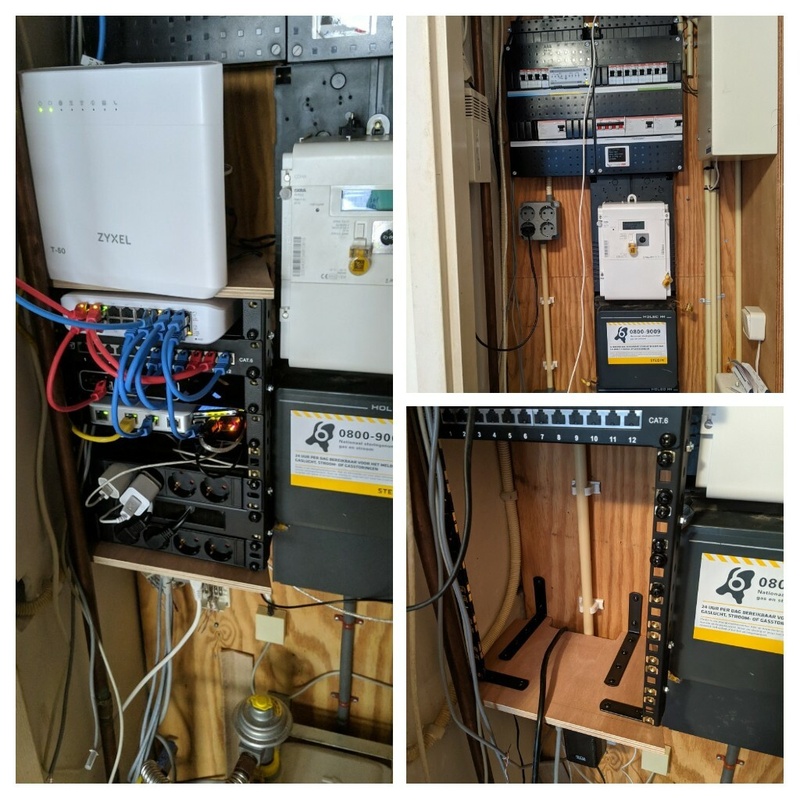

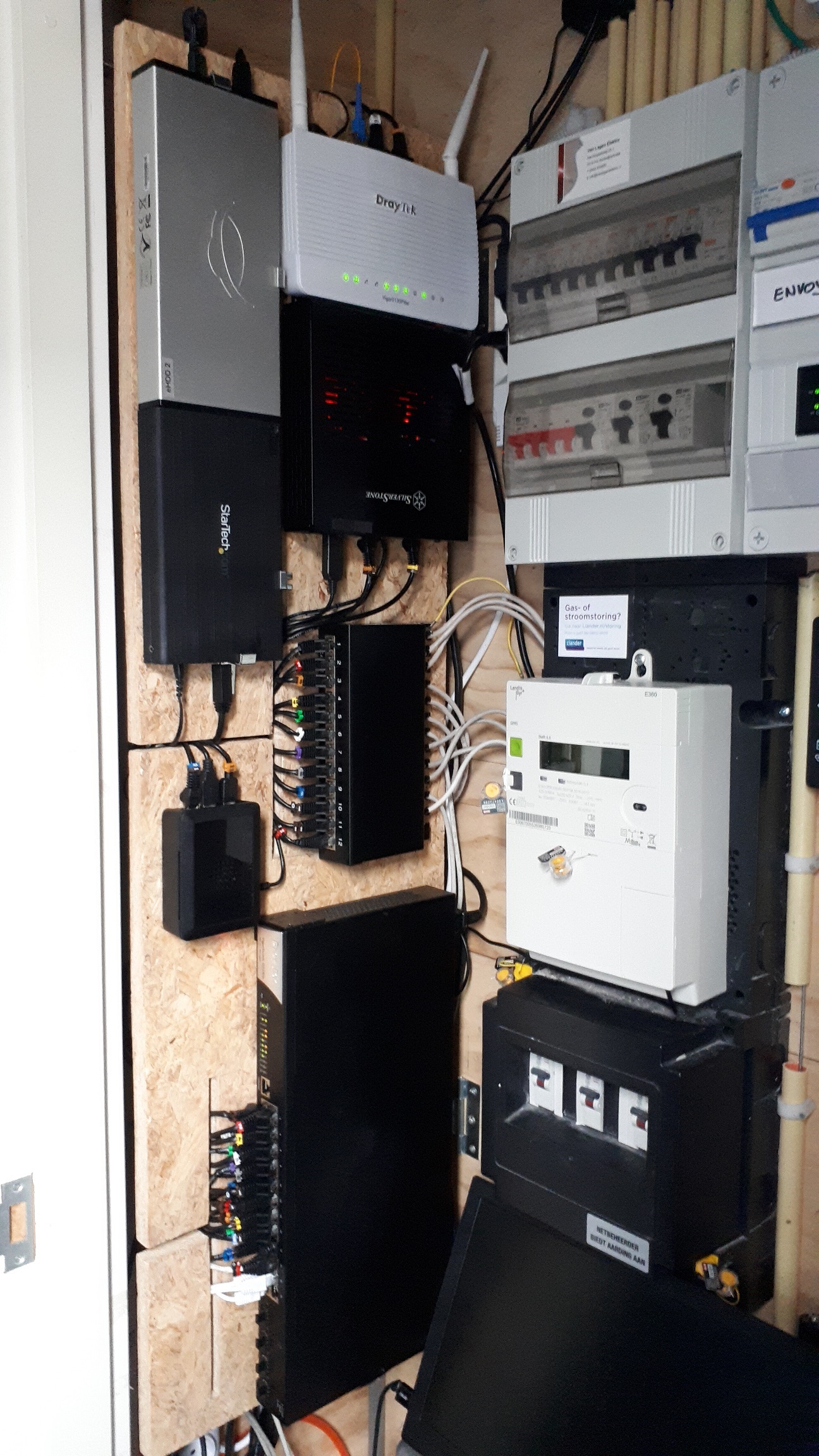

Ik heb vandaag ook weer aan het hobbyen geweest. Heb een nieuwe switch en router gekocht, die hadden wat andere afmetingen, dus ik moest een nieuwe plaat / indeling maken. De hele plaat zit vast aan 2 scharnieren zodat je er makkelijk achter kan komen (bij de kabels/ stekkers / contactdozen).
Afbeeldingslocatie: https://tweakers.net/fotoalbum/image/KNX5ULu0bTqZuQ4sBGsT0E29.jpg
Wat je ziet, van boven naar beneden
pricewatch: DrayTek Vigor 2135FVac
Silverstone behuizing met daarin 2x RPi (P1 monitor en Pi-Hole / VPN)
Links 2x eHDD voor offline backup
Patch panel (12 poorts)
Links nog een RPi met HomeAssistant
pricewatch: DrayTek VigorSwitch G2280x
Met de beperkte ruimte die ik heb in de meterkast ben ik best tevreden over deze opzet :)

Pazo schreef op zondag 11 april 2021 @ 15:48:
Ondanks dat het er heel strak uit ziet lijkt dit me een hele onpraktische oplossing. Je hebt zelf al aangegeven waarom ik dat vind.
Don't drive faster than your guardian angel can fly.
  • Pazo
  • Laatst online: 23:36
Pazo
Mroaw?
DutchKel schreef op zondag 11 april 2021 @ 17:13:
Klopt, maar ik heb geen andere keus. Ik zie hier vaak jaloersmakende serverkasten / rekken etc wat ik ook best graag zou willen, maar mijn meterkast is daar gewoon te klein voor, past er niet in. Dan is dit toch de beste oplossing om het enigszins netjes weg te werken. Er hoogstwaarschijnlijk gaat dit toch wel weer een aantal jaartjes mee, net als de vorige opstelling.

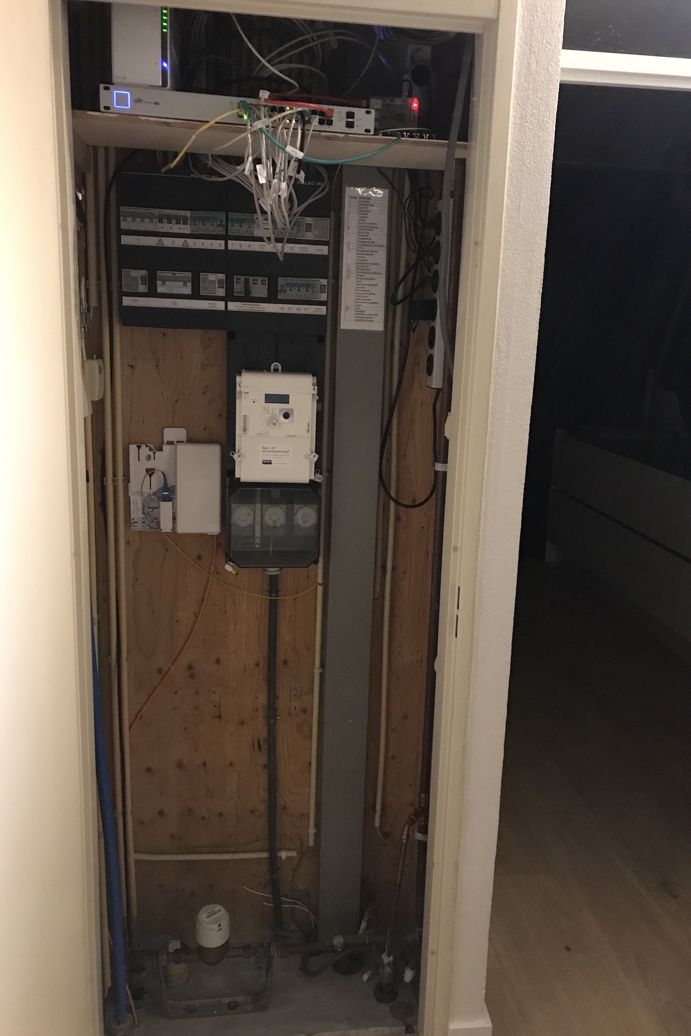

Zo, vandaag even aan de slag geweest om het netwerk in ons nieuwe huis aan te leggen. Grootste probleem is complete gebrek aan loze leidingen en alleen een netwerk kabel naar de TV hoek, dus wat in de meterkast kan, gaat in de meterkast.. Probleem daar is dat deze helaas niet zo groot/diep is.
Voor:

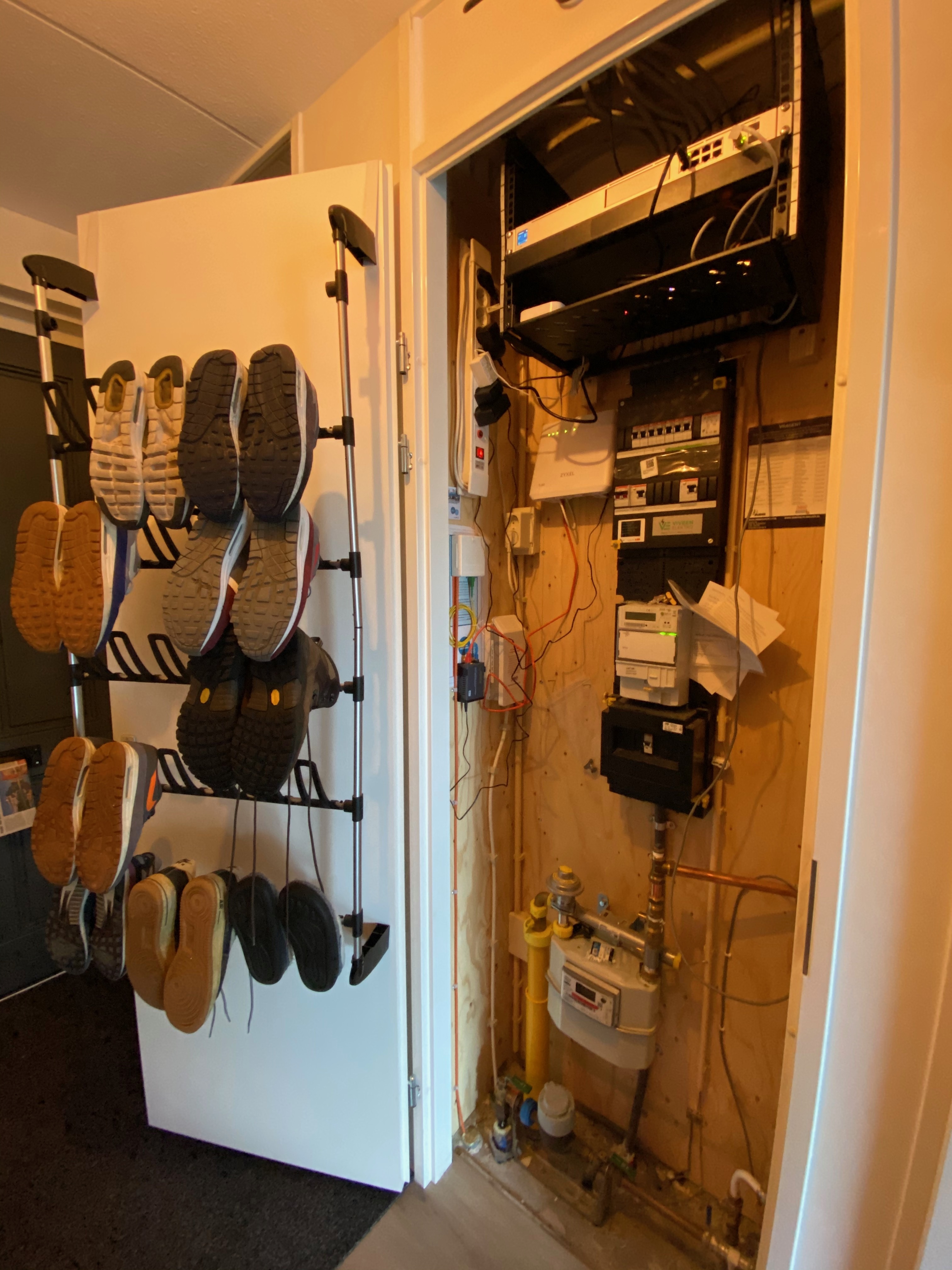

Afbeeldingslocatie: https://tweakers.net/i/-zL4Iq9yXCU6QOvvL6dRV4pTdZc=/full-fit-in/4920x3264/filters:max_bytes(3145728):no_upscale():strip_icc():fill(white):strip_exif()/f/image/DKgDhBJvtFd8rad68QuCpUnd.jpg?f=user_large
Na:
Afbeeldingslocatie: https://tweakers.net/i/RDoYI_hPy_sKKEUJsq-CyLhlZJU=/full-fit-in/4920x3264/filters:max_bytes(3145728):no_upscale():strip_icc():fill(white):strip_exif()/f/image/QZY9pP8CGRkMN6btVRFCjf7E.jpg?f=user_large
Afbeeldingslocatie: https://tweakers.net/i/8e8Y7_a2ZOh1944edoIMZTu6MV8=/full-fit-in/4920x3264/filters:max_bytes(3145728):no_upscale():strip_icc():fill(white):strip_exif()/f/image/KKkIFEhLglUxAwTqDCHJ7JcP.jpg?f=user_large
En ja, de deur gaat nog dicht met al die schoenen. Hoefde alleen de bovenste rij te verwijderen :)
Wat zit er allemaal in:
- Unifi Dream Machine Pro
- Unifi 8-port 60W PoE switch
- Philips Hue Bridge
- Raspberry Pi (voor PiHole)
Verder in huis:
- Unifi In-Wall HD bij de TV die doorlust naar een 8-poort switch voor Tv, AppleTV, TV-box, PS4, Receiver
- Unifi AC Pro in het trappen gat (zie onder)
- Unifi Flex Switch (5 port) op zolder voor werkplek, PC en NAS
- Unifi Flex HD (moet nog ergens een plekje krijgen, waarschijnlijk buiten de meterkast
- Unifi Deurbel (moet nog geplaatst worden)
Mogelijk wordt de switch ooit nog vervangen voor een 19" 16-poort PoE versie. Compleet overkill, maar heb nu geen PoE AT waardoor de switch bij de TV een aparte voeding nodig heeft.

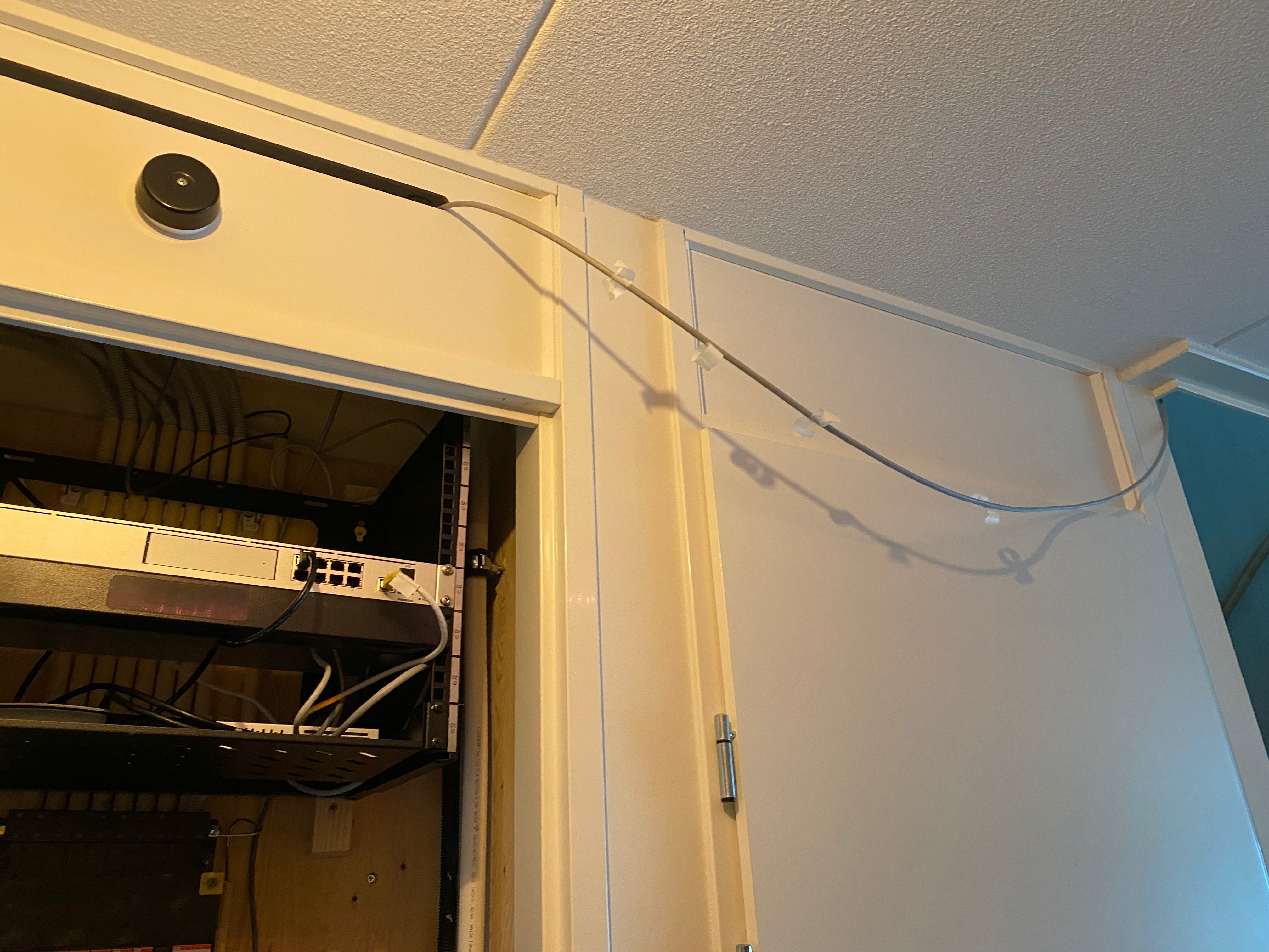

Het Kabelmanagement in de meterkast kan verder ook nog wel wat werk gebruiken. En verder loopt er dus geen loze leiding naar boven (zucht) dus ligt er nu provisorisch een lan kabel door het grappengat (want bereik op zolder is kut):
Afbeeldingslocatie: https://tweakers.net/i/RTS9bGUaqukNKeKw780wO29iKxM=/full-fit-in/4920x3264/filters:max_bytes(3145728):no_upscale():strip_icc():fill(white):strip_exif()/f/image/BeogTJ759wLNrl90bj5O0QWm.jpg?f=user_large
Leiding via servicekanaal is niet mogelijk want is allemaal dichtgemetseld/gepurt. Er komt nog wel een aparte lan kabel van boven in de meterkast, maar deze is nergens op aangesloten. Dus de bouwtekeningen er maar even op naslaan waar deze mogelijk uitkomt. De vorige bewoner wist van niks...
En als dat allemaal geen soelaas biedt wordt het een kabel via het trappengat met kabelgootjes.
Is het koop of huur? Kan me niet indenken dat je anders nooit meer zult gaan schilderen e.d. Dus je kan altijd later nog die koof openen en daarna weer mooi dichtsmeren.
Signature van nature
  • JustRob
  • Laatst online: 31-10 17:50
Sircuri schreef op woensdag 14 april 2021 @ 16:24:
Koop, dus koof open gooien is inderdaad nog een optie ja. Weet alleen niet of ik zo’n grote ingreep wil doen. Ben een beetje handig, maar dit is iets te ver buiten mijn comfort zone.

Ter referentie, hoe diep is die meterkast?
Groet
  • JustRob
thomasv schreef op woensdag 14 april 2021 @ 20:49:
Met de ruimte van het kozijn meegenomen (want opzet deur) iets van 40cm vanaf de houten achterwand.
Daar gaat 33 MM vanaf vanwege de vurenhouten balken die als spacers zijn gebruikt.
Het patch frame dat ik heb gebruikt is deze: https://www.netwerkproduc...nd-kast-patch-beugel.html
Die is ingested op 32 cm zodat de UDM Pro er met een haakse stekker precies in past. Een kast van 300mm was net te klein geweest. Dan houd ik nog ongeveer 5cm vrij aan de voorkant voor de uitstekende kabels, wat meer dan genoeg is.

Tijd om hier ook maar weer eens wat te plaatsen. In maart sleutels van nieuw huis gekregen dus meteen begonnen met het trekken van kabels:
Afbeeldingslocatie: https://tweakers.net/i/wiFrrFv3B2aXEijgREMqWgueeAI=/x800/filters:strip_icc():strip_exif()/f/image/zN8NAUyCyK8of3cXLrUyyf6r.jpg?f=fotoalbum_large
Daarna draadkokers aangebracht, nog extra wcd's bijgeplaatst voor de elektra en een patchbeugel opgehangen met 24 poorts patchpanel en een Unifi Switch Gen 2 - 24 poorts met PoE+:
Afbeeldingslocatie: https://tweakers.net/i/0aWOp0_IbaG3NV3UFEPWHvcS6bA=/x800/filters:strip_icc():strip_exif()/f/image/lW9kLIwmKp0GoRTUeVYwq7OT.jpg?f=fotoalbum_large
Daarna in de loop van de weken maar eens alles afgemonteerd. Had nog een probleem met een loze leiding op de 1e etage waar oorspronkelijk een plafondpunt was gemaakt. Alleen had de installateur prutswerk geleverd om die bedrading maar gewoon dwars door de groepenkast heen te trekken (was al verkeerd gemaakt als lichtpunt dus aannemer gaf al aan dat ze die maar zelf gingen bedraden....). Dat was niet fatsoenlijk te fixen zonder de halve badkamer eruit te breken dus toen was de consensus een loze leiding in het trapgat in de lepe hoek en zodoende toch voldoende dekking op de 1e etage (en nu dus ook 2e etage) te kunnen krijgen:
Afbeeldingslocatie: https://tweakers.net/i/aUTY7HjwQgVxawnoBUB7qDLuD30=/x800/filters:strip_icc():strip_exif()/f/image/JquGJJeYDB3GziuyVXqYwe5x.jpg?f=fotoalbum_large

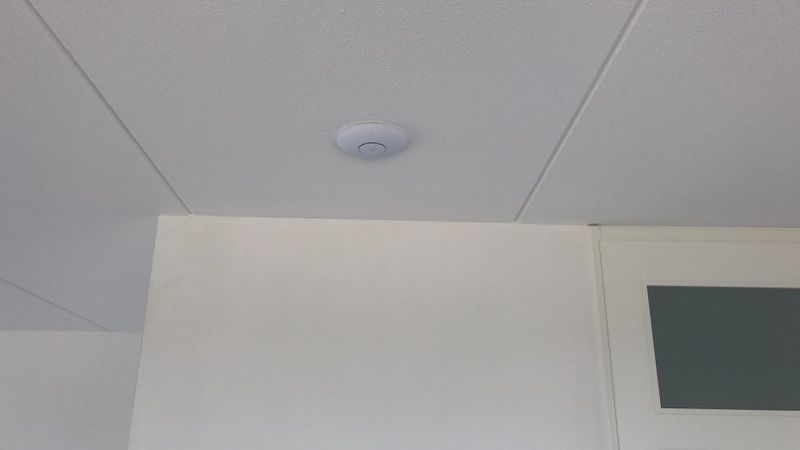

In woonkamer was het plafondpunt gelukkig wel goed en kon de AC-Pro zonder problemen worden opgehangen:
Afbeeldingslocatie: https://tweakers.net/i/c1hbL8l-NasPQTwc1EzmyMpih-Q=/800x/filters:strip_icc():strip_exif()/f/image/6aSPWSDhvmBSWjjsyNhForFj.jpg?f=fotoalbum_large

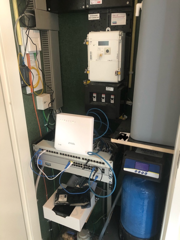

Inmiddels ook glasvezel van T-Mobile erin laten aansluiten en een Cloudkey Gen2+ opgehangen, omdat er ook nog camera's buiten komen te hangen. Momenteel ziet het zaakje er nog zo uit en moet er nog wat opgeruimd en gepatched worden:
Afbeeldingslocatie: https://tweakers.net/i/2bpbgsHbzqGaTdGViIj3U79zkV0=/x800/filters:strip_icc():strip_exif()/f/image/33e3KJE5zX8373DKBai0GBGa.jpg?f=fotoalbum_large
Moet nu vooral buiten in de tuin nog aan de slag. Daar moeten nog kabels ingegraven worden tbv camera's en aansluiting op een nog te bouwen veranda/schuur. Ook moet nog een extra outdoor AP worden opgehangen. Dat ligt nu nog allemaal in de doos te wachten op montage :)
Zyxel modem wil ik ook nog vervangen door USG die ik nog in huidige woning heb hangen en de Synology NAS die ik nu nog in de oude woning heb staan moet nog onder op het schapje worden geplaatst waar nu nog zooi ligt.

Waar heb je het 19” rack vandaan?
http://www.xbmcfreak.nl/
  • JustRob
Erhnam schreef op vrijdag 16 april 2021 @ 23:05:
Ook in 4U verkrijgbaar

Niet zo mooi als die van sommigen maar ik was niet blij met mijn switch op een plank liggend. Na het weghalen van de gasmeter wilde ik de switch anders ophangen. De meterkast is iets te ondiep voor de switch, vandaar dat ik met met een haakse stekker voor de switch moest werken. Echter, dat lukte niet op een andere positie omdat er dan altijd elktrapijpen in de weg zaten. Daarom de switch uiteindelijk opgehangen op zijn kop op een houten plank die dwars in de kast hangt. Makkelijk bij te komen en alle kabels uit het zicht.
Voor:
Afbeeldingslocatie: https://tweakers.net/i/gOI7mZ6GxgTp9jWxWZOncvPsguo=/full-fit-in/4920x3264/filters:max_bytes(3145728):no_upscale():strip_icc():fill(white):strip_exif()/f/image/V045XjlnRjOPIsYYFiFH3BFI.jpg?f=user_large
Na:
Afbeeldingslocatie: https://tweakers.net/i/qfhb-h0TmaOuz2cdcAbI1mgrI6o=/full-fit-in/4920x3264/filters:max_bytes(3145728):no_upscale():strip_icc():fill(white):strip_exif()/f/image/qITKJSf73PrwpEjC65OxI6n1.jpg?f=user_large
Afbeeldingslocatie: https://tweakers.net/i/f86U_XlYVV0hTjcoj5mjFZ-Ydyo=/full-fit-in/4920x3264/filters:max_bytes(3145728):no_upscale():strip_icc():fill(white):strip_exif()/f/image/yakpc6mfEmK7QKNoxjn4Bzrt.jpg?f=user_large

Oke, dit is een WIP, maar ik kan wel wat ideeen gebruiken.
Net een huis gekocht, en de bekabeling in het hele huis is een rommeltje. Flink saneren dus. Verder cat6a overal aanleggen. Meterkast is niet ruim en heeft vervelende (water)leidingen in de weg. Kant en klare patchkastjes passen niet. Maar, met veel passen en meten past er dus wel een zelfgemaakte 10-inch kast. Eigenlijk is de ruimte minder dan 10-inch, maar de 'bruikbare' ruimte van een 10-inch kast is stiekem ook minder 8). Mijn patchkast zit dus net een paar mm voor mijn groepenkast. Gewoon losse rails kopen, plankjes zagen, beugels erin. Ik ben zelf best tevreden met deze oplossing :) .
Ik moet ook de kabels in het patchpaneel nog her-rangschikken, zodat de PoE outputs bij de Unifi PoE poorten uitkomen. Verder gaat die zeiksnel modem nog weg (komt een Draytek Vigor, op een tray), en wordt er nog veel gekuist.
Mijn probleem is nu dat ik al die patchkabeltjes nog een beetje rommelig aan vind doen. Wat zijn de 'common practices'? Als je een kabel die meer dan 1U moet overbruggen, gaan die dan via de zijkant, door een gootje ofzo? Wat is de beste manier om dit er netjes uit te laten zien?
Fotootje voor, tijdens patchkast bouwen, en huidige status:
Afbeeldingslocatie: https://tweakers.net/i/EOd_2tBKD9AS8hn8ax3z8DsXtgs=/800x/filters:strip_icc():strip_exif()/f/image/LTtc1b17BsNLZG5zDiQSd8Zp.jpg?f=fotoalbum_large
Wat je ziet:
- Zyxel T-50
- Unifi 16 ports 60W Lite (8 PoE ports)
- Digitus 10inch cat6 patch paneel
- Unifi Cloud Key Plus 2
- Unifi Security Gateway
- Raspberry pi (voor de slimme meter en DSC security system readouts)

Afbeeldingslocatie: https://tweakers.net/i/PTgdsu7vFlFzdrse0JnXh6DLY1M=/800x/filters:strip_icc():strip_exif()/f/image/S5Li0ZhgCHh1yNe3pm3oCJFR.jpg?f=fotoalbum_large
Afbeeldingslocatie: https://tweakers.net/i/fEt61AgHCaDYmEK77wqeXxplUI0=/800x/filters:strip_icc():strip_exif()/f/image/pr8ZRp8os7Og0ffJxF6uP4Ib.jpg?f=fotoalbum_large
Afbeeldingslocatie: https://tweakers.net/i/0kfH8AuJySs6tmf3_Gp4PFaOLMA=/800x/filters:strip_icc():strip_exif()/f/image/lMxvgpqEGRZ4dpK1WXRc1Mio.jpg?f=fotoalbum_large
Bedankt voor alle reacties guys, appreciate it!
Ik ga denk ik voor 3x100m rol van cat6 kabel (met name omdat cat6a iets dikker is, dus word lastiger om 2 in leiding te krijgen en snelheidsverschil is niet heel groot)

Welke kast is dit?
  • PHPResource
  • Laatst online: 21:07
Klopt! @loyske
Maar goed, ben dus niet echt te spreken over serverkast.com

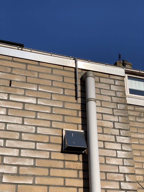

Update:
Afbeeldingslocatie: https://tweakers.net/i/-e4JNyn6Wp_2oCWIt_83lZ6IoIA=/800x/filters:strip_icc():strip_exif()/f/image/XqqfihE0Y0kER8oVTi8rQZ7o.jpg?f=fotoalbum_large
Afbeeldingslocatie: https://tweakers.net/i/i0cqZMPSO_GBAWR2ieL8H3sPg5g=/x800/filters:strip_icc():strip_exif()/f/image/DnVt5KbL3bvbH5qyuN994Van.jpg?f=fotoalbum_large
Afbeeldingslocatie: https://tweakers.net/i/1Ci9RgHf9iE1klV0M6T5JpczcFc=/x800/filters:strip_icc():strip_exif()/f/image/rfKoRvwoKbZkn7gQ7HVhIr8e.jpg?f=fotoalbum_large
Afbeeldingslocatie: https://tweakers.net/i/SWp3Jk_k1LN33GV0Wsq_cbJxpw0=/x800/filters:strip_icc():strip_exif()/f/image/uAHWdHnbnD8eh6RFgHBbl4dN.jpg?f=fotoalbum_large
Volgende stap is de buis naar de airco doorvoer en dan kabeltrekken!
AP met klem aan de regenpijp.

Met een UDM Pro is dat nog steeds een no-go vanwege de vereiste diepte.
Mij is het ook gelukt, zelfs met een 48 poorts 750W unifi switch (welke nog een stuk hoger is dan de UDM Pro).
Wel nog een tip voor @Greatsword, hang alles aan de bovenkant van de meter, niet onderin. Je kunt vast aan de zijkant 2 balken vastschroeven of een houten plaat voor de leidingen maken en die via hoekprofielen aan de zijkant vast maken zodat je alles wat naar voren hebt.
Dan haal je een 4U muurbevestiging en hang je het geheel eventueel op de kop op (dan heb je alles direct netjes afgedekt voor de loze leidingen).
Zo heb ik het gedaan en het ziet er heel strak uit.
Onderin kon bij ons niet omdat we daar nog een waterontharder hebben staan. Als je die nu of in de toekomst ook wilt dan kun je beter de onderkant zoveel mogelijk vrij houden.
En hier de plaatjes erbij, dan hoef je niet te zoeken:

Boven en zijkant zien er nu zo uit (kabels moeten nog getrokken worden) gaat dat dan lukken denk je?
Afbeeldingslocatie: https://tweakers.net/i/Hvd5Tzfzam8ysjRhXiHyqkMoMmc=/x800/filters:strip_icc():strip_exif()/f/image/FDGeAOTkYk13VO70vEIHnMsB.jpg?f=fotoalbum_large
Afbeeldingslocatie: https://tweakers.net/i/1B7WG7rdzSXNuxJnTv7AdJL_Ih0=/x800/filters:strip_icc():strip_exif()/f/image/faaRHt3GkFWVqQVlgazQv2GQ.jpg?f=fotoalbum_large

Dat is inderdaad ook wat ik bedoelde, je kan hem onder je meterkast hangen en dan kan je het ook op ze kant draaien (ivm stof wat anders in je poorten kan komen, of deze afdichten met stof kapjes).
Als je het topic doorbladert van nieuwste post naar ouder en dan filtert op plaatjes dan zie je meerdere voorbeelden voorbij komen.

Hier is de meterkast 34 cm diep, gemeten vanaf de deur post, past prima, let wel dat ik de ruimte van de deurpost nodig heb voor kabels, maar jij hebt nog 2cm extra.
WIP, dus nog niet helemaal "nette lan afwerking", maar die UDM-P (een-na-onderste) gaat prima passen.
Afbeeldingslocatie: https://i.imgur.com/tN62bS2l.jpg
De stroomkabel was wel passen-meten met houten spacers.
Afbeeldingslocatie: https://i.imgur.com/ud65SC2l.jpg

Welke kast/rek/mount heb jij? Toevallig een linkje?
Zo te zien heb je daar wel voldoende ruimte voor. Hij komt bij jou wel iets verder naar voren omdat je een lasdoos ertussen hebt zitten, tenzij je daar in de houten plaat een uitsparing voor zaagt. Maar je houd verder wel voldoende afstand over.
De oplossing die erna is gepost is wat netter (als dat mogelijk is).

De oudere hardware wordt goed warm, de UDM-Pro en Gen2 Switches blijven lekker koel. En daarnaast getrapt in je rek hangen (langste onderaan, korste boven)
Greatsword schreef op maandag 26 april 2021 @ 13:12:
Sure. Via Networkcabs. Checkout is wat omslachtig ivm verzendkosten en je zal ze moeten bellen, maar ze zijn erg vriendelijk en behulpzaam. Let op, je zal een spacer moeten maken/gebruiken, want deze is exact 30cm lang en de UDM-P met stroom aansluiting is net wat langer.
