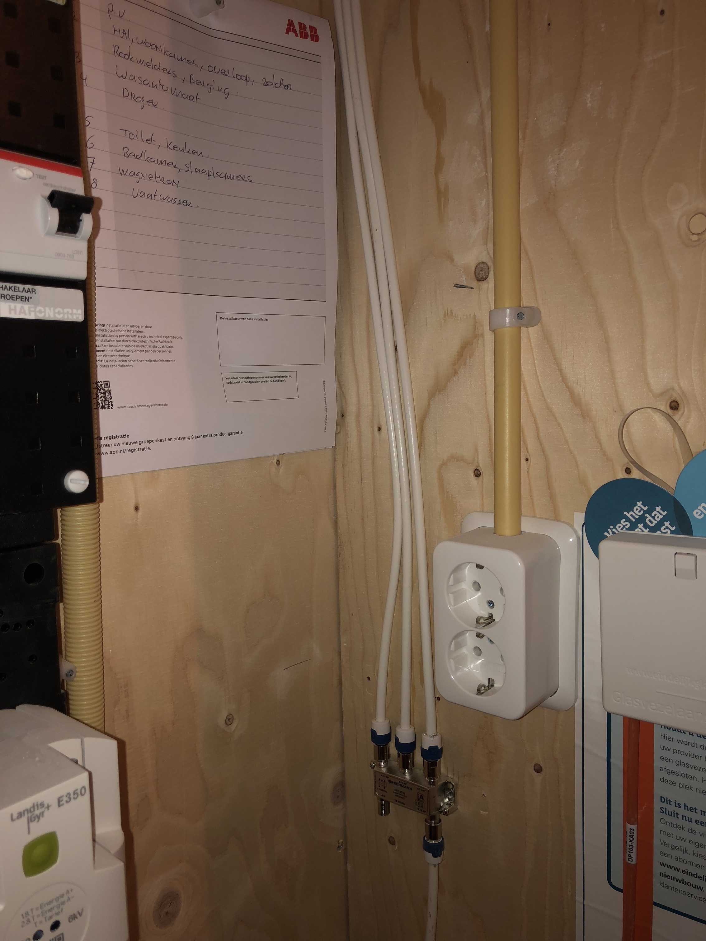

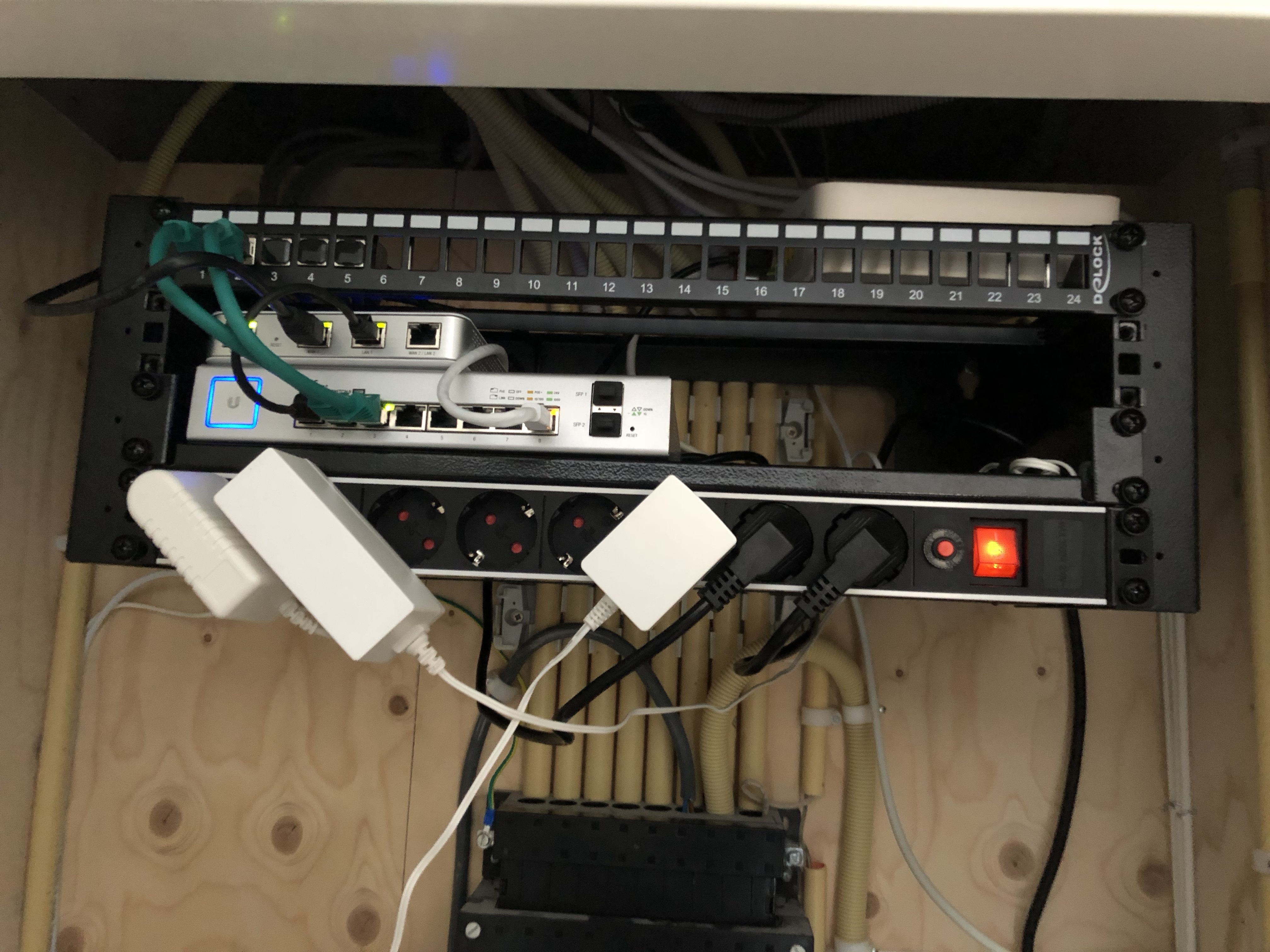

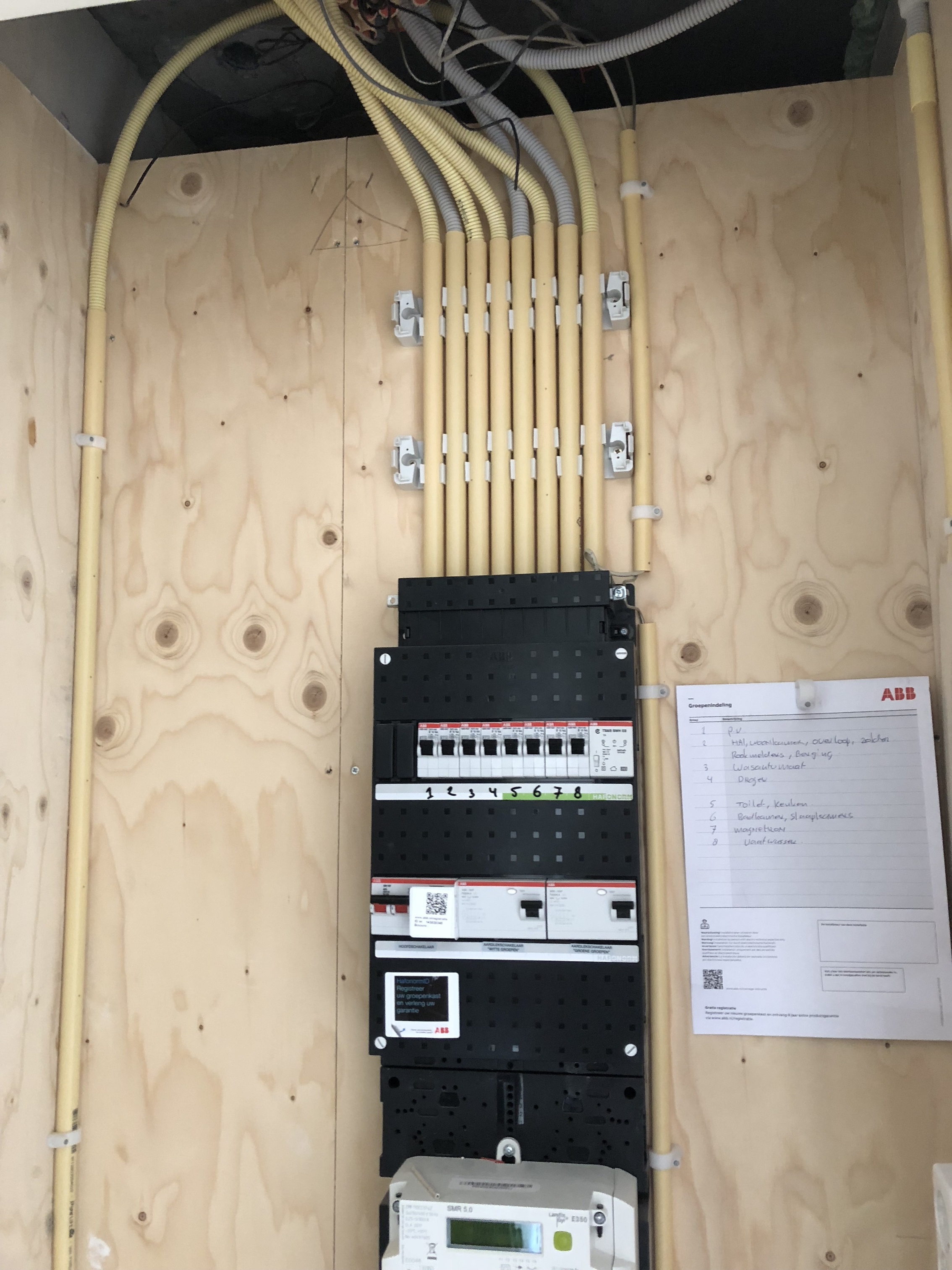

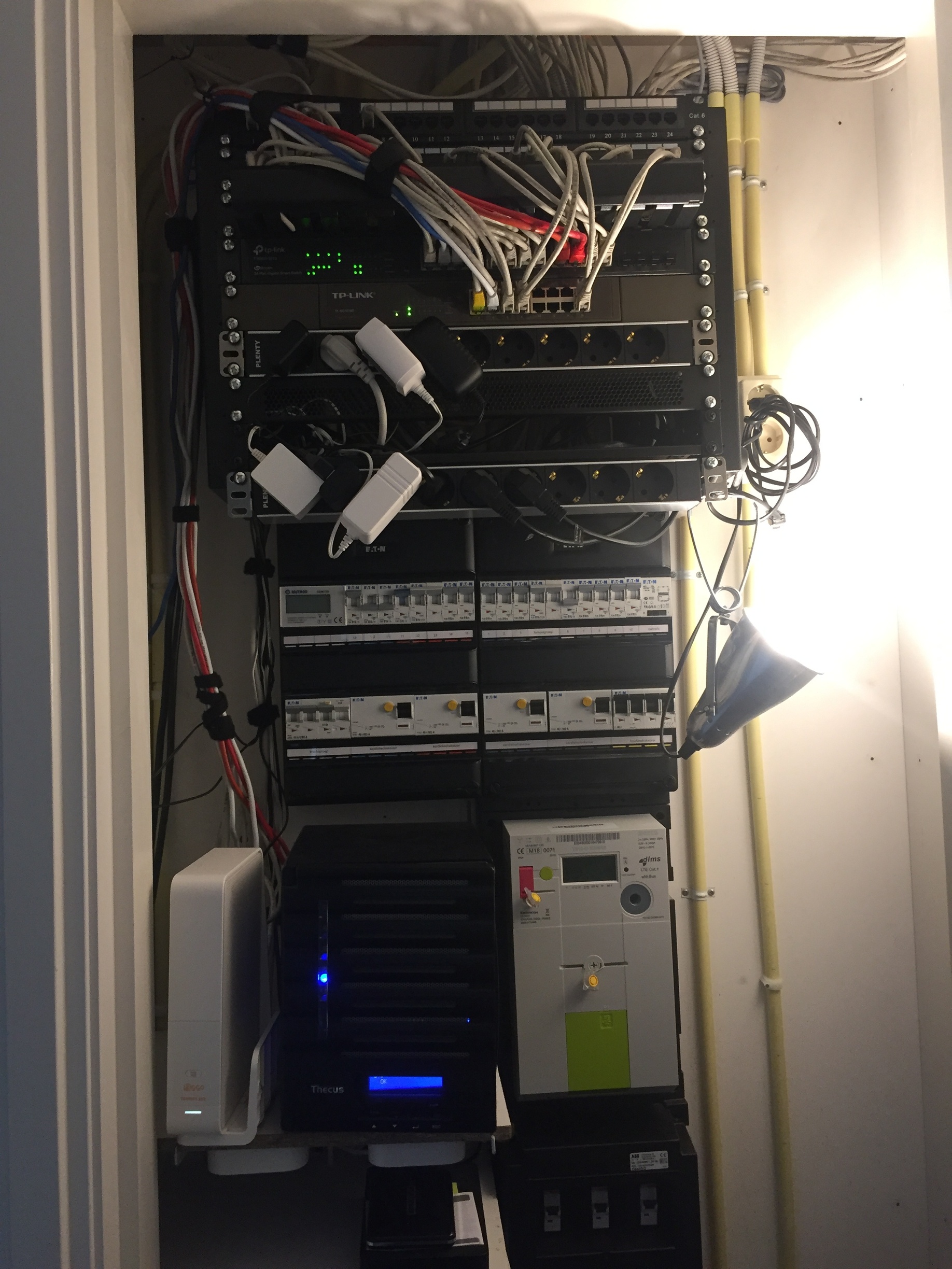

De "makeover" dateert ondertussen al van een tijdje geleden, maar had de foto's nog op mijn smartphone staan, dus waarom niet eens hier posten.
Voor:
Afbeeldingslocatie: https://i.imgur.com/tiQRsdUm.jpg
Tijdens >:):
Afbeeldingslocatie: https://i.imgur.com/csh6J8dm.jpg Afbeeldingslocatie: https://i.imgur.com/C5ioViNm.jpg
Na:
Afbeeldingslocatie: https://i.imgur.com/CuXXwBsm.jpg Afbeeldingslocatie: https://i.imgur.com/mBnFASgm.jpg
Niet mijn setup. De plaatsing van sommige onderdelen is misschien een beetje ongelukkig. Maar ziet er toch iets overzichtelijker uit.

Het is eindelijk tijd om mijn status update te plaatsen hier! Ik heb eindelijk tijd gehad om voor en tijdens de verhuizing alles aan te sluiten. Zoals wel vaker gaat niet alles zoals geplanned, dus het is nog niet 100% wat ik wil. Desondanks is het wel leuk om "dat ziet er netjes uit" te horen van bezoekers! :)
Eind augustus is onze nieuwbouw woning opgeleverd. Ik heb in alle kamers een loze leiding en 5 in de woonkamer. Mijn eerste probleem was de diepte van de kast (zie deze post). Dit is netjes opgelost en met de verstelbare muurbeugel past alles netjes!
In de woonkamer zijn 3 COAX aansluitingen en 1 UTP. Boven heeft iedere kamer een UTP aansluiting. Ik heb voor CAT-6A gekozen want ik wil niet over 10 jaar weer alles vervangen, ik ben niet van plan nog een keer te verhuizen! Op iedere verdieping hangt een Ubiquity NanoHD voor WiFi, zelfs in de woonkamer (WAF approved :)). Samen met Ziggo 400Mbit/s, super combi!!!
In de meterkast komen nu de 3 COAX aansluitingen bij elkaar, UTP komt netjes in het patchpaneel. De Ubiquity switch en USG staan voorlopig naast elkaar (want naast elkaar wordt het erg warm. Ik heb nog geen nette oplossing voor het Ziggo modem kunnen vinden, vandaar dat hij er op ligt.
Nu de foto's:
Voordat ik begon:
Afbeeldingslocatie: https://tweakers.net/ext/f/3l0z6LLzKyL62pRHBKz5obt1/thumb.jpg
De COAX aansluitingen:
Afbeeldingslocatie: https://tweakers.net/ext/f/NamTib0kyFEsnPDvRvKhPD2Z/thumb.jpg
De muurbeugel met patchpaneel:
Afbeeldingslocatie: https://tweakers.net/ext/f/XixueTOGGvZCpnLEXxIoAHIo/thumb.jpg
Het eindresultaat:
Afbeeldingslocatie: https://tweakers.net/ext/f/QpoB4L55Rumdv56RLGvkWuV5/thumb.jpg
De stroomkabels heb ik ondertussen met klittenband aan de onderkant vastgemaakt en ziet er iets netter uit.
Zoals je kunt zien, er is nog wel wat werk maar mezelf kennende gaat dat vast voor kerst (20xx) gebeuren O-)
Do not argue with a fool. He will drag you down to his level and beat you with experience.
  • T.Kreeftmeijer
  • Registratie: December 2015
  • Laatst online: 06-10 06:54
T.Kreeftmeijer
Thomas Kreeftmeijer
daxy schreef op dinsdag 16 oktober 2018 @ 17:41:
Nu de foto's:
Voordat ik begon:
Het eindresultaat:
Ziet er al goed uit. d:)b Is mis alleen nog wel wat aansluitingen. :?
End verder is er draad zichtbaar bij de grijze kabel waar die de groepenkast in gaat. Misschien dat nog even netjes maken.

Zo, ik heb dit weekend na 2 jaar wildgroei aan kabels de meterkast ook even aangepakt. Weinig professioneel, maar wel effectief!
Afbeeldingslocatie: https://tweakers.net/ext/f/xEnIokcM5zG2J0QeSMq3pD3S/thumb.png
Zoek de verschillen :+

Vergeet alleen niet die laatste f-connector af te sluiten met een afsluitweerstand.

renegrunn schreef op zondag 21 oktober 2018 @ 11:42:
Nice, wat heb je aan je slimme meter hangen?
"Try not to become a man of success but rather to become a man of value..."
  • renegrunn
  • Laatst online: 18:38
flexje schreef op zondag 21 oktober 2018 @ 12:59:
Thanks. De Nsure van Essent: https://shop.essent.nl/nsure-energielezer.html. Deze kon ik gratis bestellen eerder dit jaar. Maar ik ga binnenkort de P1 poort rechtsreeks op de Raspberry aansluiten om uit te lezen met Homeassistant.
