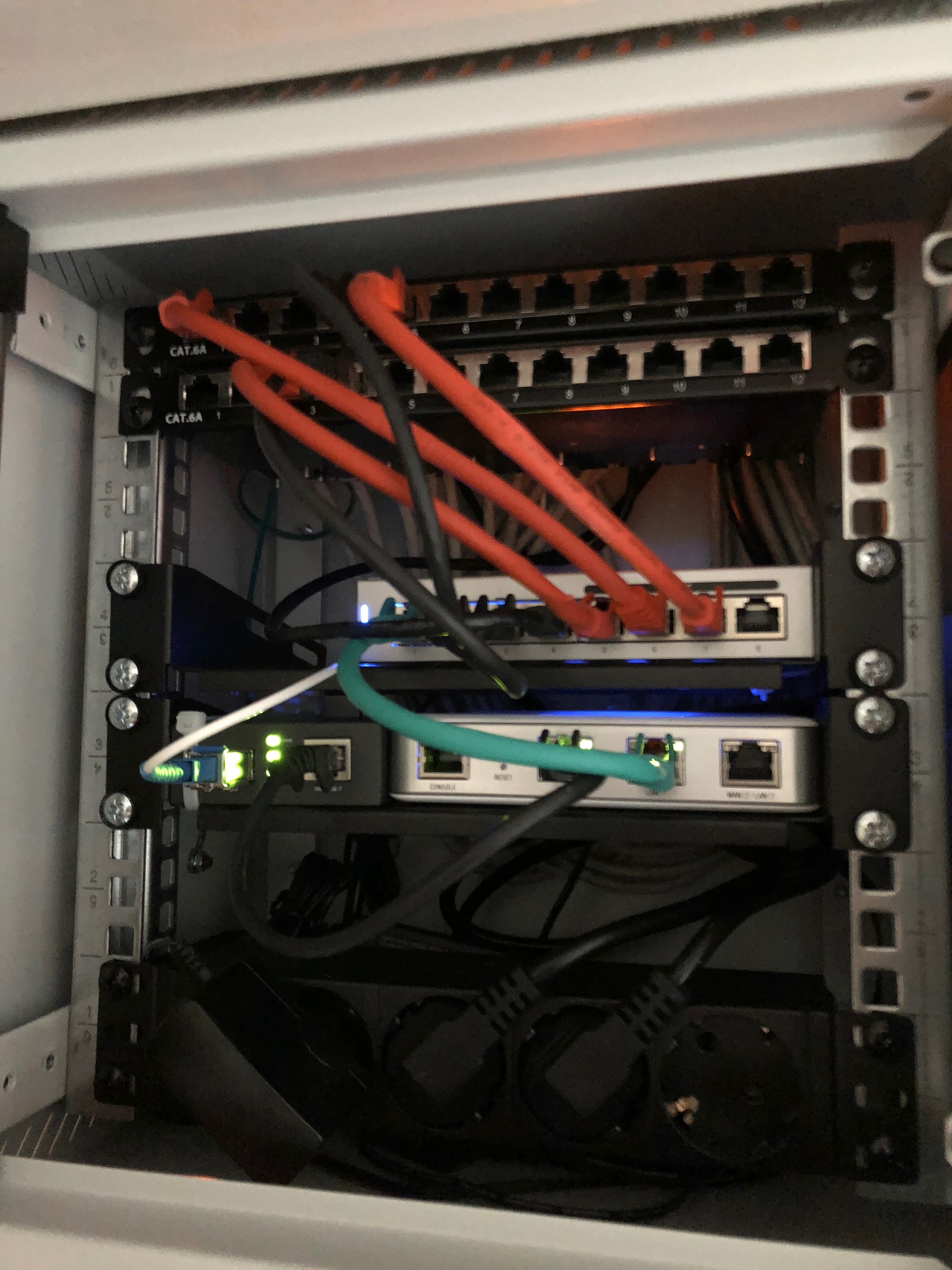

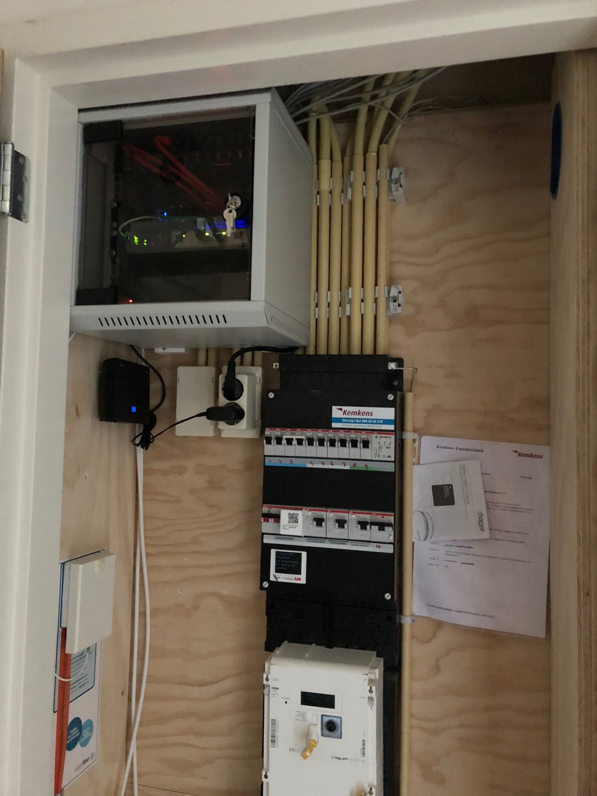

Na maanden (jaren? :X) dit topic te volgen, kan ik eindelijk ook mijn setup delen. Vorige maand de sleutels gekregen van een nieuwbouw woning, en dit weekend flink aan de slag geweest. Alle kamers waren voorzien van loze leidingen waar prima twee kabels door getrokken konden worden.
Meterkast voor de operatie
De meterkast was vooral ondiep. En dit werd een nog groter probleem door alle leidingen die her en der "twee lagen diep" op elkaar waren gemonteerd. De enige plek die overbleef was links boven in de hoek:
Meterkast na de operatie
Close up van het eind resultaat:
Close up
Wat zien we:
Triton DELTA-B 6U/300 Minirack Wandrek (de enige 6U variant die ik vond die ondiep genoeg was)
2 * 1/2U patchpaneel met 12 poorten
1* 10" stekkerdoos
2 * 10" legbord
Qua apparatuur:
TP-Link MC220L waar direct de SFP module van T-Mobile Thuis ingeprikt is
Ubiquiti USG-3P
Ubiquiti Unifi 8 poort switch met POE
Verder liggen nu in de woonkamer en op zolder een Ubiquiti NanoHD AP, die nog netjes weggewerkt moeten worden, en heb ik in de grote slaapkamer een Ubiquiti In Wall AP gemonteerd op de muur.
Overal zeer tevreden met het resultaat :P met nog kleine wensen voor de afwerking.
Netjes gedaan. Heb destijds in mijn nieuwbouwwoning ook enorm moeten passen en meten om het voor elkaar te krijgen. Dan zijn er meestal maar een paar opties en dat is of 10 inch of 19 inch over de buizen heen monteren, maar dan heb je altijd uitdagingen in de diepte.
Grootste nadeel aan 10 inch blijf ik toch wel het aantal beschikbare apparaten voor die afmeting vinden. Zeker als je een hoop aansluitingen gelijktijdig moet kunnen patchen en je niet daarvoor meerdere switches wilt inzetten. Het is en blijft een hele irritante zoektocht.
[ Voor 5% gewijzigd door captain007 op 28-08-2018 09:43 ]
Klopt zeker! Dit was de tweede kast die ik kocht. De eerste kreeg ik met geen mogelijkheid erin ondanks alles drie keer opgemeten te hebben. En ik heb ook lang gezocht naar mooie managed 16 poort switches met PoE opties, maar tevergeefs. Uiteindelijk de knoop doorgehakt om dan maar bij Ubiquiti te blijven (AP's had ik al) en de optie open te laten om later nog een tweede 8 poort switch erbij te zetten.

Even los in de kast gezet
8u rack
[ Voor 37% gewijzigd door jacovn op 04-09-2018 16:48 ]

Ik wil in de toekomst ook meerdere apparaten aanschaffen en in de meterkast plaatsen, denk aan: firewall/router, modem, 1 of 2 rasberries, 24 poe switch, patch paneel, philips hue bridge, vast nog andere bridges.. kortom veel apparaten en waarschijnlijk veel warmte. Het huis moet nog opgeleverd worden en volgens mij krijg je tegenwoordig twee ventilatie roosters bij de meterkast. Heeft iemand hier ervaring met het maken van een goede airflow? Ik zit bijv. Te denken aan stille fans plaatsen die bovenin warme lucht naar buiten blazen, maar kan hier niks voor vinden (googlen). Moet ik iets met de warmte doen of zijn de standaard roostertjes afdoende?

kennyx schreef op zaterdag 8 september 2018 @ 11:56:
Ik denk dat je dat niet echt nodig zal hebben, ik heb in mijn dubbele deurs meterkast helemaal geen ventilatieroosters (huis is 4 jaar oud). Er zit wel een grote opening onder aan de deur maar dat is net zoals bij andere deuren, dus niet groter of kleiner.
Bij ons staat er ook van alles in de meterkast, een desktop, Synology nas, switch, router en een modem en dan nog andere zooi die warmte oplevert. Ik heb nooit de indruk gehad dat het te warm werd in de meterkast dat schadelijk zou zijn voor mijn apparatuur. Jou opstelling verwacht ik een beetje overkill :9

Na redelijk onderzoek lijk ik er wel uit te zijn, maar ik wil toch nog even verifiëren of ik toch nog wat steken laat vallen. Wees gerust kritisch :)
Voor bekabeling vanuit de meterkast naar de patch-punten in huis wil ik de volgende kabel gaan bestellen:
https://www.allekabels.nl...-netwerkkabel-op-rol.html
Voor de wandcontactdozen zat ik aan de volgende te denken:
https://www.allekabels.nl...ndcontactdoos-inbouw.html
Voor het patch-paneel zat ik aan de volgende te denken:
https://www.netwerkkabels...t6a-stp-12-poorts-zwart-1
Deze zou aan de muur moeten kunnen, maar lijkt ook nog geschikt te zijn om in een 10" rack te zetten, mocht ik dat toch nog overwegen.
En om de bedrading af te werken, heb ik natuurlijk ook nog een LSA-punch-down-tool nodig:
https://www.netwerkkabels...-1/diverse/lsa-punch-tool
In eerste instantie wilde ik ook nog een krimptang bestellen, maar aangezien alles met de LSA-tool gaat, heb ik die helemaal niet nodig. Van de patch-punten naar de apparaten wil ik gewoon cat6a patch-kabels halen. Dan hoef ik die zelf niet te krimpen, want van dat werk kan ik echt enorm chagrijnig worden. Dat gepriegel met kolenschoppen voor handen is geen fijne bezigheid.
Nu lees ik her en der dat je cat6a zou moeten aarden, maar dat geldt toch alleen als je afgeschermde kabels koopt? De kabel in mijn link zou gewoon U/UTP moeten zijn.

  • ranzige pad
  • Laatst online: 22-10 09:01
ranzige pad
kwaaak kwaak
Een kabel tester is inderdaad gemakkelijk, door de kabel tester kwam ik er ook achter welke adres geen goed contact hadden. toevallig zijn het de draden die voor 100mb apparaten niet gebruikt worden, maar toch. alles even nagelopen, punch tool nog een keer door doorgehaald en alles is nu 100% ok.
Verder is een kabel tester is ook handig bij dubbele of viervoudige aansluiting te achterhalen welke kabel waar op zit op je patch panel voor identificatie. In mij geval had ik ze per paar gebundeld en in de meterkast kun je dan niet meer zien welke kabel waar op zit afgemonteerd.
100m bossen koop ik ook niet meer, inmiddels is de 4de en 5de rol aangebroken, achteraf was 2*303m voordeliger geweest.
Rol 1 en 2 is door UTP buizen verdwenen.
Rol 3 samen met rol CAI/COAX bijna op. Het restant stuk van 30meter zat ook zo in een buis, even door midden knippen.
Rol 4/5 gaan naar zolder, waar ik zeker 15m per draad nodig heb.
12 met kabel verdwijnt trouwens vrij snel in een buis, daar had ik helaas wel iets te rooskleurig mee gerekend.
op advies gewoon Belden cat6 overal ingedrukt, werkt tot nu toe prima.
Afbeeldingslocatie: https://tweakers.net/ext/f/Vfv7sMKfLoZN5wECHsB27xba/thumb.jpg
Bovenin de kast moet het nog even netter afgewerkt worden, zodat kabels minder zichtbaar zijn.
[ Voor 7% gewijzigd door ranzige pad op 13-09-2018 10:37 ]
