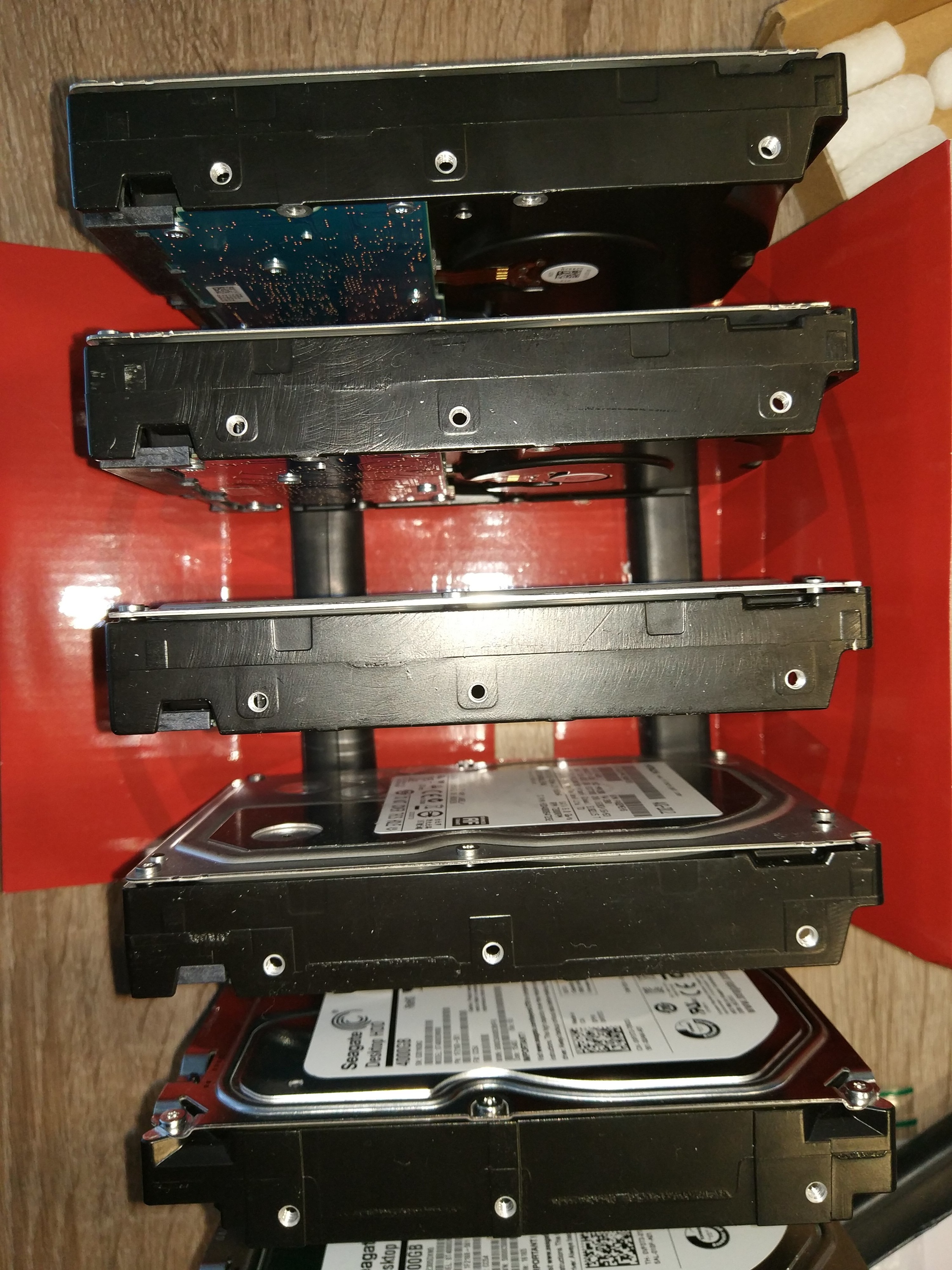

Wat heb je nodig:
  • 1 of meerdere stukken F-dragers te koop bij elke bouwmarkt
  • 1 binnenband van fiets verknipt in stukken
Let verder op:
  • langere kabels voor je SATA en Power
  • langzaam draaiende fans
Waarom:
Ik had een koelere omgeving dan mijn aangeschafte case nodig en de kruipruimte bleek te vochtig. Voor de rest had ik nergens plek voor een nieuwe UTP kabel of was er te veel lawaai gekomen.
barebone NAS
eindshot met mobohdd's en voeding hangentussenview
bouwen van houder voor harddisks
pvoutput. Waarom makkelijk doen, als het ook moeilijk kan! Every solution has a new problem

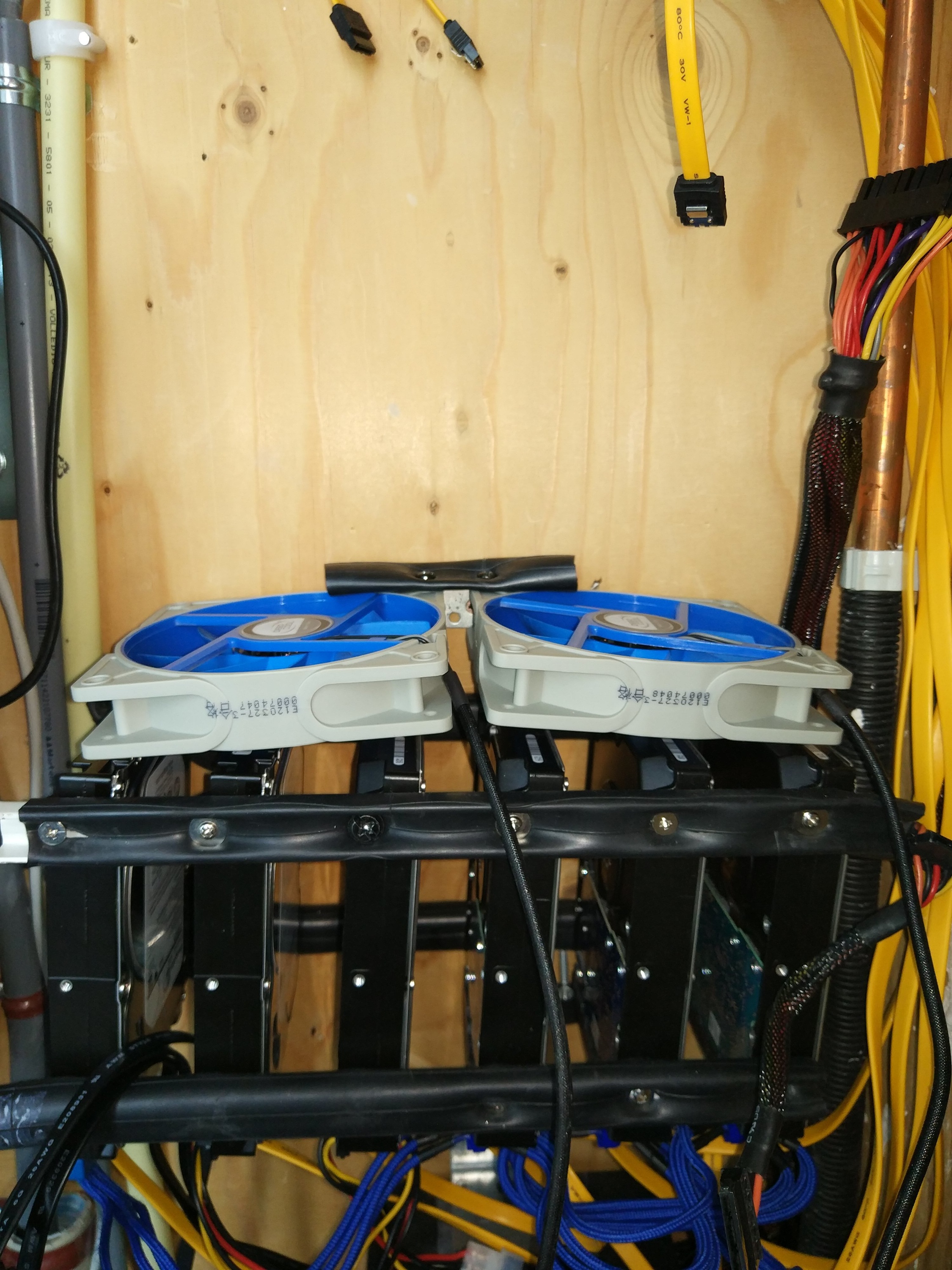

Hoe warm wordt het nu in je meterkast dan?
2900Wp ZZW + 915Wp Z verwarmd met alfea extensa r32 8KW en 2x FTXC35, SWW Atlantic Explorer 3 200l
  • imdos
  • Laatst online: 16-10 19:04
imdos
I use FreeNAS and Ubuntu
Moet ik nog meten, maar het kan aardig warm worden in de zomer. Aangezien mijn voorkant op ZZW staat.

imdos schreef op donderdag 3 mei 2018 @ 16:07:
Wat heb je nodig:
Let verder op:
Waarom:
barebone NAS
[afbeelding][afbeelding][afbeelding]
Je weet dat dat roze foam achter het moederbord geleid? Ik zou het er heel snel achter weghalen om schade te voorkomen.:
https://electronics.stack...ctive-vs-dissipative-foam

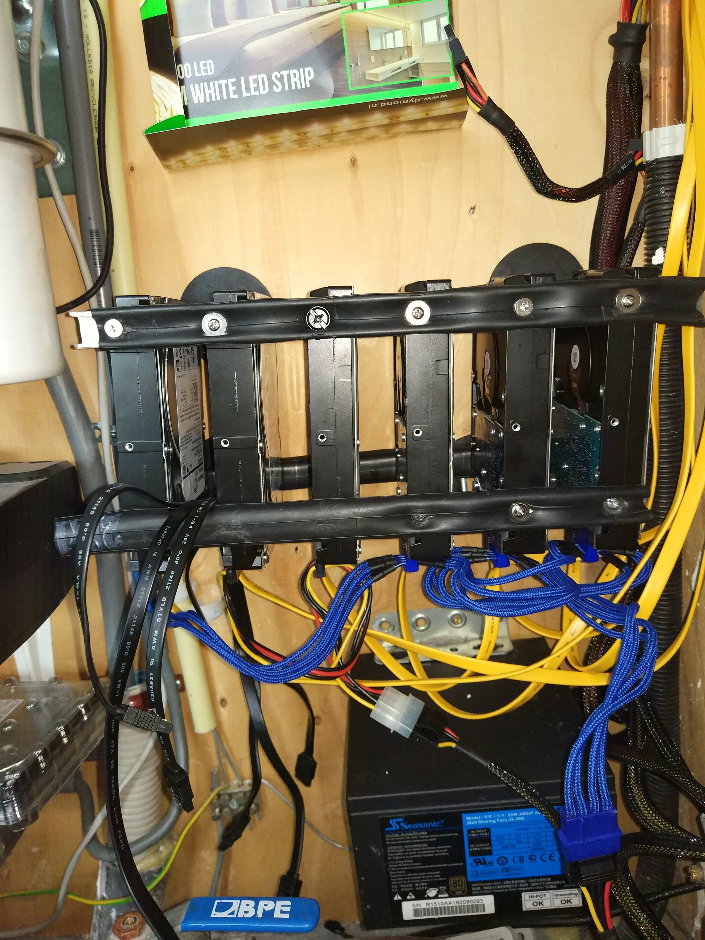

  • FreshMaker
Idee - leuk, uitvoering, not so much
Kabels om de koperleiding ?
Een hoofdafsluiter half geblokkeerd door bekabeling ?
Onderdelen niet (correct) afgeschermd ?
Losse ( open) fans op de HDD's ?
Ik vermoed dat je alleen woont, of dit niet hebt overlegd met de wederhelft ;)
Zoals ik al zei, idee is goed, maar ik zou toh kijken naar een 'betere' oplossing om alle componenten IN te verstoppen.
Ware het niet dat je nu bijna de hele meterkast onbruikbaar hebt gemaakt voor andere zaken, met de los verspreide onderdelen.

@Bloodhoundje De roze foam is verwijderd. Thanks voor de hint.
@Racer89 Moederbord is een ASRock Rack C2750D4I. Die werd o.a. gebruikt door FreeNAS voor hun Mini's. Het bevat o.a. een passief gekoelde Atom met meedere cores en veel SATA. Maar is nu niet meer goed te koop geloof ik.
@FreshMaker Ja; de kabels zitten om de koperleiding, hier loopt gas door heen. Die kunnen echt wel wat hebben, evenals de kabels zelf. Die hoofdafsluiter is al lang niet meer geblokkeerd. Dat was tijdelijk, ik snap ook wel dat dit niet kan.
Ik heb nog fan grills liggen, maar aangezien ik de enige ben die in de meterkast komt, zie ik de noodzaak nog niet. Mijn vrouw of de kids komen er niet bij in de buurt.
Verder is dit alleen het onderste gedeelte van mijn meterkast, circa 50 cm wat nu in zicht is. Erboven is alles zonder grote aanpassingen. Daarnaast wat zou je nog meer moeten doen in een meterkast.
Als laatste; Ja, ze zitten niet in een kast, maar juist daarom een goede airflow. Alle onderdelen worden voor de rest gewoon netjes beschermd door de aardedraad. Die zit wel gewoon aangesloten. Ik zie niet in wat je nog meer voor shielding doen.
Mogelijk maak ik nog wel een houten frame er omheen in de toekomst, maar voorlopig ga ik gewoon beginnen met installeren.

  • FreshMaker
imdos schreef op woensdag 16 mei 2018 @ 08:08:
Is dat wel zo ?
Want zover ik kan bepalen is er juist GEEN airflow nu.
Airflow is de geleiding ( flow ) van lucht om de componenten.
Nu hangen ze maar zo'n beetje in de lucht.
Je zou dan ook de processor zonder koeler kunnen gebruiken, want er is genoeg airflow ;)
Daarbij, warme lucht stijgt, je hebt de fans OP de HDD's liggen, dus je blaast de warme lucht omlaag, die weer terugkomt.
Zou je niet beter de fans aan de onderzijde plaatsen dan ?
  • imdos
imdos
De fans liggen zo dat ze lucht omhoog trekken. Ze trekken dus lucht aan van de onderkant, hopelijk is de spleet onder de deur voldoende voor wat koele lucht.
Door de opstijgende lucht krijgt de processor ook airflow; daarnaast is die passief gekoeld :).

  • CurlyMo
  • Laatst online: 10:52
Wat een verschrikkelijk slecht idee zeg. Al die losse componenten in een meterkast. Een voeding strak naast en/of kabels om een gasleiding. Een beetje blikseminslag doet zijn ding wel :X
Houdt rekening met gedoe met je opstal- / inboedelverzekering als er ooit brand uitbreekt in je huis.
Ik ben in ieder geval blij dat ik je buurman niet ben.

CurlyMo schreef op maandag 28 mei 2018 @ 13:45:
Als laatste vraag dan. Vind je het een goed idee om zo een NAS in je meterkast te verwerken? Dat je het niet gevaarlijk acht tot daar aan toe.
Tja, ligt eraan hoe je je meterkast gebruikt. Ik had zelf jarenlang een NAS (gewoon een Synology) in de meterkast, maar die stond op een plank die ik helemaal bovenin de meterkast had gemonteerd. Daarnaast stonden een switch, een externe HDD, een router, en een modem. Stond best vol met snoeren en dergelijke. Kon geen kwaad. Zag er wel wat netter uit, en het zat niet in de weg.
Er spelen wat mij betreft een paar vragen:
1. Warmte-ontwikkeling. Alhoewel dat niet uitmaakt in welke vorm je NAS is, netjes in een behuizing of zo in losse onderdelen.
2. Mechanische aanraakveiligheid. Scherpe randjes en dergelijke. Elektrisch is alles afgeschermd dan wel een veilige spanning, dus dat is veilig. Maar moet je vaak in je meterkast zijn, om iets te pakken (stofzuiger of zo), dan wil je niet dat je telkens je handen openhaalt als je even niet uitkijkt.
Is de warmte geen probleem, en hoef je verder nooit in je meterkast te zijn, dan zie ik geen probleem om het op te lossen zoals TS heeft gedaan. Er wordt hier in dit topic ook gesproken over de esthetiek, maar ik houd geen modeshows in mijn meterkast, dus dat zou mij persoonlijk totaal niet boeien.
Cunning linguist.
