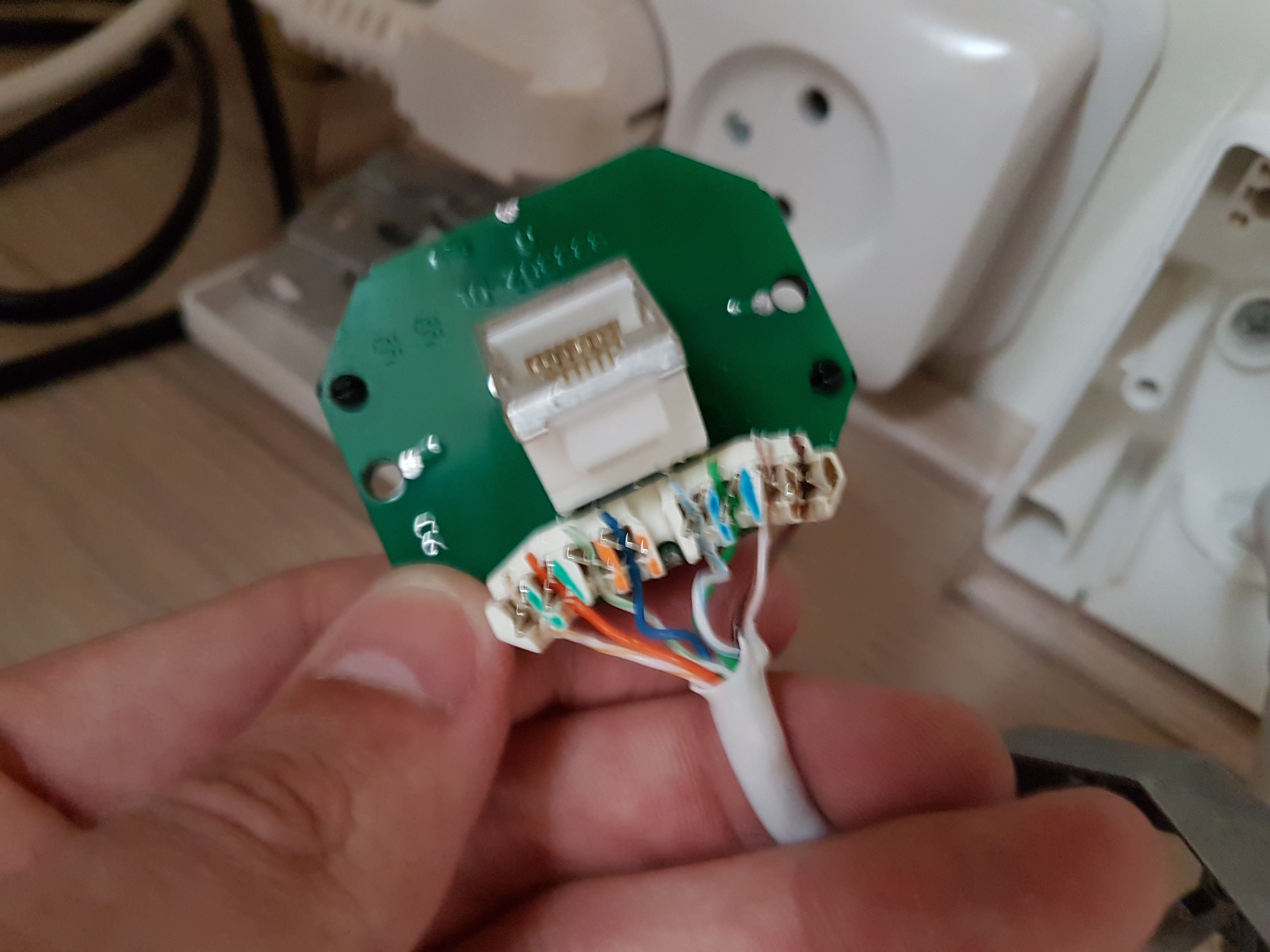

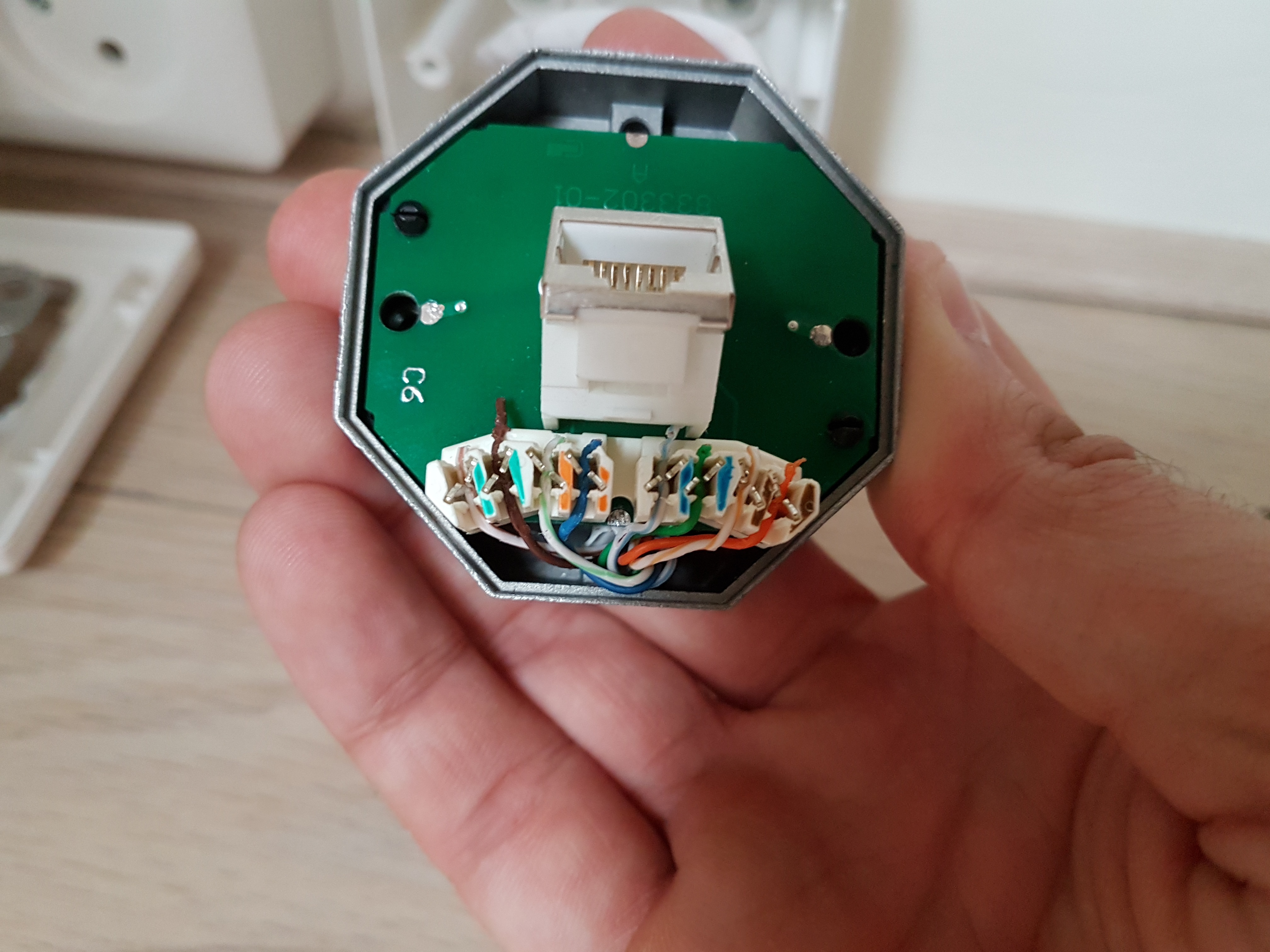

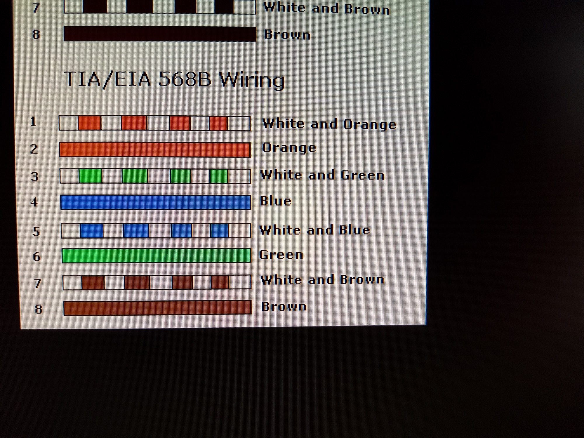

Ik heb dezelfde tester thuis. Op de remote en ontvanger moeten de lampjes in de volgorde 1 - 8 aangaan.
Als ik het nareken met de kleuren en de volgorde die jij aangeeft, dan moet je hem in de living gewoon aansluiten zoals de kleurcodering daarop aangegeven is. Daarna zal de ontvanger ook van 1 - 8 gaan knipperen.
Deze volgorde dus:
Op het 8port patchpanel dat ik in de living en bureau wil gebruiken staat als T568B:
bovenaan
wit-oranje
oranje
wit-groen
groen
wit-bruin
bruin
wit-blauw
blauw
onderaan (waar kabel begint)
[ Voor 26% gewijzigd door 3ssen op 28-06-2017 11:53 . Reden: volgorde aangegeven met quote ]

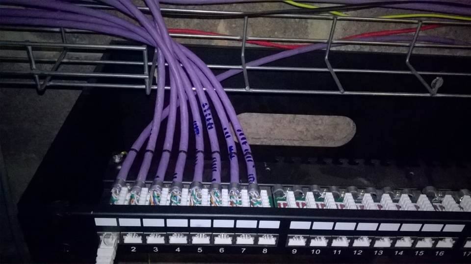

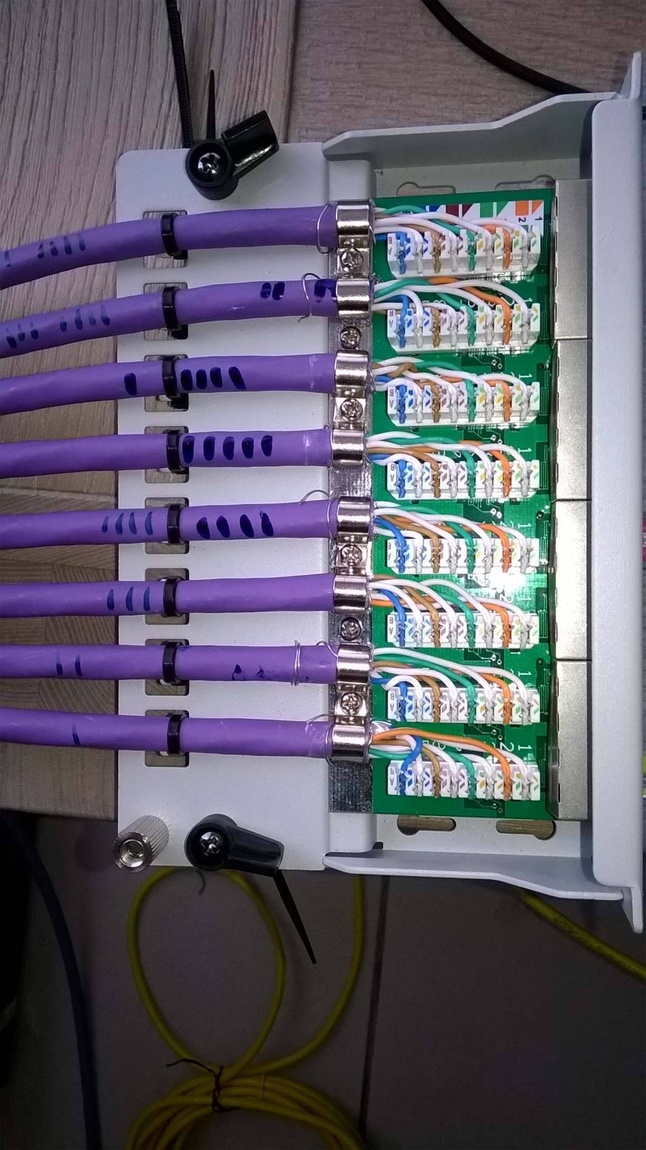

Afgelopen weekend over gehuisd naar onze nieuwe woning. Nu 's avonds steeds paar patchpaneeltjes en outlets aansluiten.
Gisteravond begonnen met de meterkast:
Afbeeldingslocatie: https://lh3.googleusercontent.com/MNOi9-HTElJWH3ameIwIDvH7CGhZ21FQcbf8tKIVkfgEJpng_BgjzuEAcTjjJKYii2k0_pGM3kY4B7h-Ztn_3HIoO39U3bf43wuID6wi9wCVFRx665tXnoq8i1Bqif3TZ6w9HhU
De kabels komen van beneden uit de meterkast, heb bij het beton storten voor de nieuwe vloer meteen paar loze buizen laten leggen.
6x UTP door 2 brede kabelgoten omhoog geleid, en daar op een LogiLink 12 poorts CAT 6 patchpaneel aangesloten:
Afbeeldingslocatie: https://lh3.googleusercontent.com/Hu6kFvjY52tzKG5lkTqS13YccAVIp7jGSW9ZTk7VCZ0b5Z4On4Tdr6bRua296TSuC3yjlF8SaYMLoTOVJtV4XXIimy_rDQ6ydz313gklq2MbluI82et4u09C7byJ0vjei5tr3bA
Afbeeldingslocatie: https://lh3.googleusercontent.com/gSIVigHEDtpjKiQWY_R8jiFfijqf9c2zlqL65bvOJT9pBBiKxyzs4aAh67OYtnFIh7LM46K4o4rEwPb2jMGgDWF8WQzIr31Nd-o36KgGbDceGGfjOPbZPf1MuIDYJneAEBWeOso
Ik heb een rol van 100 meter Belden CAT6 kabel gekocht bij sandervunderink.nl.
Ligt nu door het hele huis heen.
Komende avond nog 2 andere patchpanelen elders in huis aansluiten, en nog meer kabels leggen.

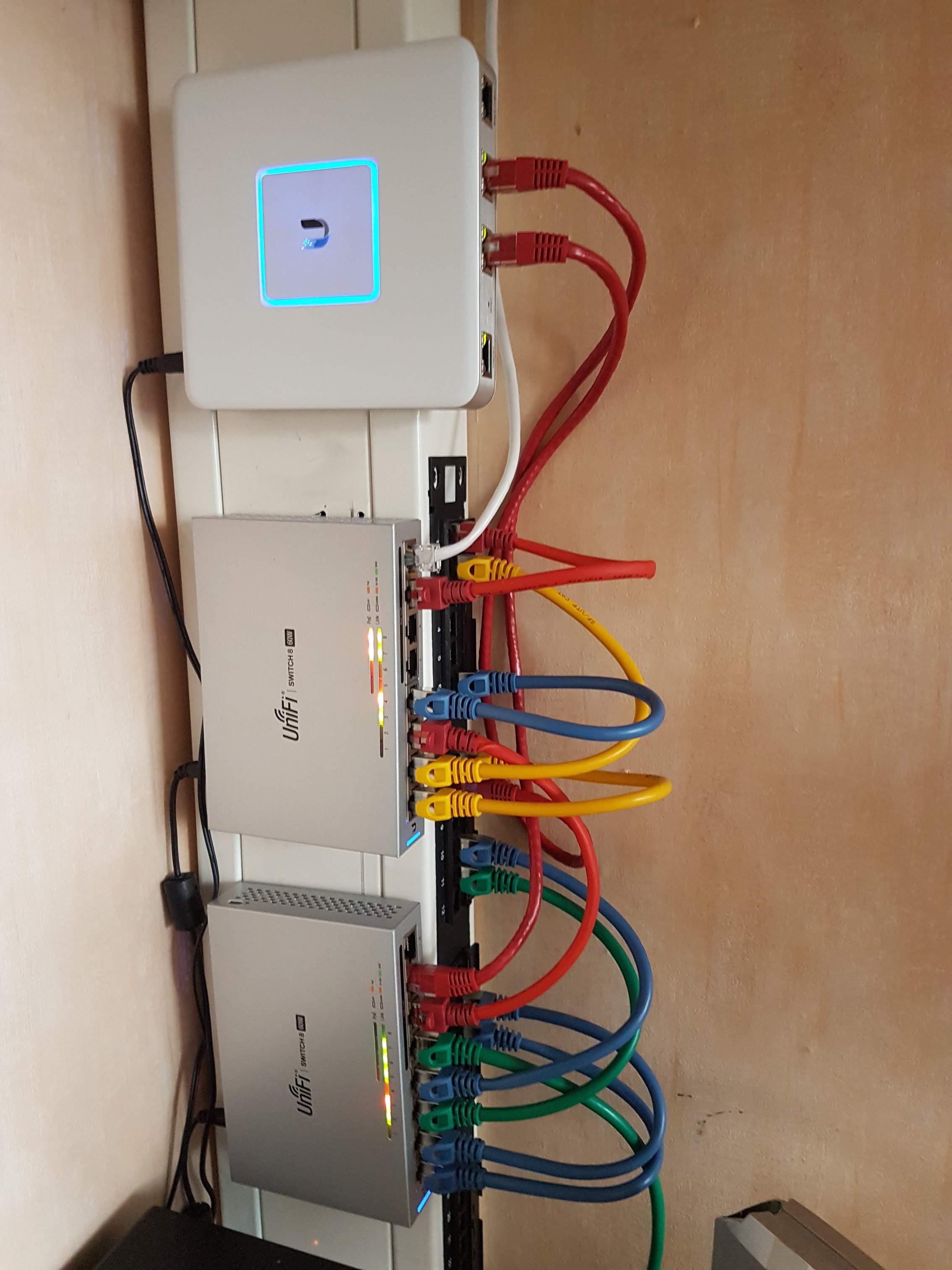

Ook heb ik de hele draadgoot opgehangen gekregen (foto volgt nog, ben ik vergeten maken) en de eerste 8 kabels van het patchpanel in de living naar het patchpanel in de kelder afgewerkt:
Afbeeldingslocatie: https://tweakers.net/ext/f/4LWmTMYVt1OHACwVR9QKX1t0/medium.jpg
Afbeeldingslocatie: https://tweakers.net/ext/f/GGiGLWXBIBfY67Pk1BzwAdHQ/medium.jpg
Ik heb nu nog redelijk wat kabel over, vandaar dat ze wat strakker gespannen in de draadgoot zitten.
Maar dan kan ik, als ik een kast heb ipv wall mounted rack, de kabels beter schikken.
Kortere kabels zijn helaas niet langer te maken, andersom gelukkig wel 8)

eind resultaat
alles overgezet naar ubiquiti
2 x ap pro
2 x switch 60 w 8 poorts
1 x usg router
https://tweakers.net/ext/f/K6VRia06lPmb96mEhSnIz5jL/full.jpg
kabels afgewerkt op patch paneel welke verwerkt zit in de wandgoot waar de apparatuur op zit
[ Voor 3% gewijzigd door vonkkie op 23-07-2017 19:45 ]
  • masauri
  • Laatst online: 22:59
masauri
aka qwybyte
vonkkie schreef op zondag 23 juli 2017 @ 19:42:
eind resultaat
2 x ap pro
1 x usg router
Mooi gedaan! Op een brede kabelgoot geïnstalleerd?
Welke kleurcodes hebt ge gebruikt?
De Grote GoT FG Kettingbrief - Deel 12 (Spinoff Resultaat)
  • vonkkie
  • Laatst online: 10-11 18:44
Rood netwerk verbindingen
Geel mijn mede8ers media spelers
Groen printer en nas
Blauw pc.s
En de witte is een ap die er boven hangt
En ja een 12 cm brede kabelgoot
[ Voor 14% gewijzigd door vonkkie op 23-07-2017 22:56 ]

Toen ben ik op internet gaan zoeken naar de juiste kleurcoderingen voor de aansluiting van de aders. Daarbij kwam ik dit plaatje tegen:
Afbeeldingslocatie: https://tweakers.net/ext/f/MpaXzPXnaXZT5To3UFIn9R6t/medium.jpg
Er werd geadviseerd om kleurcode '568B' te gebruiken.
Zo gezegd, zo gedaan:
Afbeeldingslocatie: https://tweakers.net/ext/f/kWYZ0EmUMXXi6ICUUHqoyqvg/medium.jpg
Sorry voor de crappy foto. Inmiddels zitten de aders netter in de klemmen en zitten ze ook per paar gewikkeld..
Dat mocht niet helpen. De bovenstaande configuratie geeft helemaal geen signaal door.
Ik heb andere kleurcodes geprobeerd, zoals '568A', maar zonder gewenst resultaat en de kleurcode op de aansluiting kan ik niet met succes ontcijferen.
Iemand misschien nog een tip? :)

Je moet de kleuren volgorde gebruiken zoals op de achterkant staat:
van links naar rechts:
Groen -> Wit/Groen -> Oranje -> Wit/Oranje -> Blauw -> Wit/Blauw -> Bruin -> Wit/Bruin.
Nu is alleen de vraag of dit de A of B standaard is. Staat dit misschien nog ergens op de aansluiting?

Wat zit er aan de andere kant? Geknepen stekker of ook een wandcontactdoos? Zorg dat je aan beide zijden dezelfde standaard toepast (meestal wordt B gebruikt, dus die zou ik adviseren).
De getalletjes moet je niet op letten. Vaak zitten de LSA-aansluitingen niet op volgorde, dus je moet alleen naar de kleuren op de LSA-strook kijken.
Die volgnummers zijn alleen van belang als je er een RJ45 stekker aan knijpt.

Aan de andere kant zit een 'geknepen stekker' die verbonden is met het Ziggo-modem. En die lijkt de 568B-standaard te gebruiken, maar waarom werkt het dan niet als ik die ook toepas op de wandcontactdoor? :S
@J-Rey Dat zal ik straks eens proberen! :)

Als je geknepen stekker hebt met 568B en op de WCD ook de kleuren van 568B volgt, dan zou het inderdaad moeten werken.
Als het toch niet werkt, zit er ergens een slecht contact of een andere fout.
Heb je wel een RJ45 stekkers die bedoeld zijn voor stugge kabel? Ander is de kans groot dat je nu (of in de toekomst) last hebt van slecht contact (en dus een onbetrouwbare verbinding).

@Yonix zo aan je laatste foto te zien heb je de blauwe draad aan een groen aderpaar zitten, en een groene aan een blauw aderpaar.
De volgorde zoals jij dat op je plaatje gevonden hebt, is voor in een stekker. Zo'n WCD kan een andere volgorde aanhouden, dus ik zou de kleuren op de WCD aanhouden.
568A en B door elkaar gebruiken is volgens mij alleen maar een crosscable maken, en meeste apparatuur detecteert dat tegenwoordig prima, dus moet het werken.

@Yonix Het lijkt me meer dat in de eerste foto de kleurcode wordt gevolgd als je de plug naar je toe houdt, op de foto wordt dit dan schemar Rechts _> Links . Bij de nieuwe configuratie is het hele zootje omgedraaid Links -> Rechts.
zo werkt het inderdaad niet. Het is dus belangrijk om hetzelfde perspectief aan te houden.
De enige fout wat ik zie bij de originele is dat er met bruinwit is begonnen/geeindigd ipv met oranjewit.
Het beste is vergelijken of de draden aan de andere kant dezelfde volgorde hebben. Misschien heeft de monteur 2x de standaard niet gevolgd.
De reden waarom je gelimiteerd bent is misschien niet de volgorde van de draden, maar ofwel de NIC van je pc waarmee je test, ofwel de modem die tot 300 Mbps ondersteund, maar 100 Mbit poorten heeft. ofwel in het slechtste geval, de kwaliteit van de kabel die door de muur is gesleurd.
