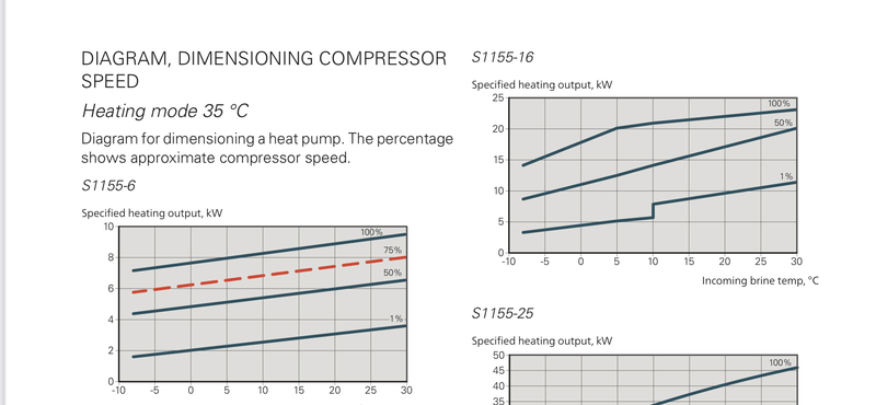

Een buffervat van 500-1000l? Woon je in een hotel ofzo? Hier is een buffervat van 180l en dat werkt prima voor een huis van 200m2.

DutchKel schreef op dinsdag 30 augustus 2022 @ 01:04:
Het enige dat er MISSCHIEN te krijgen is, is een aan/uit unit die niet kan terugregelen.
Om weinig start-stops te hebben kun je maar beter een groot vat hebben.
Nibe F2120-16, UKV300, SMOS40, RMU-S40, 10kWp, 15KVA / 30kWh Victron ESS

bioscrasher schreef op donderdag 1 september 2022 @ 08:09:
Of beter: een WP die voldoende terug kan moduleren. Hoe verder deze kan terug regelen des te beter hij met dat lage vermogen de buitentemperatuur kan volgen. Met als gevolg minder starts.
12kW Nibe F1255-12R wp, 3x80m bronboring, 60x305wp PV waarvan 20xPVT (Use All Energy). Energieleverend sinds 9-6-2019.
  • Gwaihir
Kan me dat moeilijk voorstellen. Het is niet specifiek dat er een tekort is aan modulerende compressoren of zo. Het enige dat je zo van 't schap kunt trekken is wellicht inferieure rommel, dat zou kunnen. Maar dan toch iets verder zoeken en een paar maanden wachten ok vinden.
Je hebt het tenslotte over tienduizenden euro's en een installatie die 25+ jaar mee mag. En die wachttijd heb je toch ook wel bij installateur en boorder.
  • bioscrasher
  • Laatst online: 15-01 21:53
bioscrasher
Wie leert, die groeit
Gwaihir schreef op donderdag 1 september 2022 @ 10:35:
Ik ben het met je eens dat zomaar iets kopen waar je achteraf spijt van krijgt een beetje dom is. Is ook niet mijn insteek.
Bronboorbedrijven in mijn regio kunnen binnen 3 maanden aan de bak dus dat zou mooi uit kunnen.
Installateurs is een ander verhaal 8)7
Net een heel interessant gesprek gehad met een fabrikant van modulerende water/water warmtepompen die wellicht op redeliike termijn me kan helpen aan een warmtepomp van 8-10kW.
Vanwege de hogere kosten voor een bron is er minder vraag naar water/water systemen maar ik denk dat er straks meer zijn die overstag gaan voor een alternatief met de huidige wachttijden van lucht/water exemplaren tot aan een jaar toe.

  • vetter
  • Laatst online: 18-10 12:09
Dit is toch de vermogenscurve. Die is vanaf 10 graden redelijk lineair.
Afbeeldingslocatie: https://tweakers.net/i/04VNnnAYzdebzTjmTeqv8slRyQI=/800x/filters:strip_exif()/f/image/U8SeIoqlXd0sCrhAFAi656lD.png?f=fotoalbum_large
  • Gwaihir
vetter schreef op zaterdag 3 september 2022 @ 13:09:
Da's geen COP..
(En je knipt het beoogde -12 model er trouwens ook per ongeluk af, geloof ik..)
Déjà vu.. lees 'm ff vanaf hier: Gwaihir in "Water/water warmtepomp voor het verwarmen/koelen van je huis"
  • vetter
Gwaihir schreef op zaterdag 3 september 2022 @ 13:30:
Da's geen COP..
Top.
Ik heb een 16kW model aangeboden gekregen.
Uit de curve van ecoforest lijkt deze het best te functioneren op 30%. Waarom is iedereen dan zo tegen overdimensioneren?
  • Gwaihir
@vetter Omdat bij die 30% compressor al 50% van de opgegeven 9kW wordt gehaald - het is immers het optimum :D. Voor zoverre curve en wijze van specificeren identiek zijn: optimaal bij 8kW dus, voor jouw WP.
En leuk dan dat hij 4kW kan, maar dat doe je dan alleen om pendelen tegen te gaan, want eigenlijk zou hij dus niet onder de 8 moeten moduleren..
[Disclaimer: logica van ene fabrikant op andere geplakt. Curves van de Nibe immers niet bekend.]

Hoewel ik geen ervaring heb met warmtepompen ga ik er hierdoor dus vanuit dat ze beide dezelfde comfort zouden moeten leveren. Aangezien koelen een luxe is (maar ook goed uit het eigen gebruik van PV installatie kan en zodoende zelfs met L/W erg goedkoop is), heb ik besloten dit uit de berekening te halen.
Gebruikmakend van de SCOP en ons huidige gasverbruik kom ik op onderstaand verbruik per jaar.
Verbruik grond-water per jaar 3.618
Verbruik lucht-water per jaar 5.039
Dan volgt natuurlijk nu een belangrijke vraag. In alle gevallen met huidige energie contracten van Belgie is het verstandiger om te investeren in de L/W en de PV installatie uit te breidden. Zelfs wanneer ik er vanuit ga dat tarieven volledig variabel worden en ik geen stroom opwek in het stookseizoen moet de energie prijs hoger zijn dan 0,4 per KWH om kiet te spelen op de investering. (Maar dat betekend dus dat je 10K investereert zonder er iets van terug te zien). Wanneer de energierijs nog een keer verdubbeld naar 0,8 dan komt het neer op een besparing van 8 duizend over aan lagere stroom kosten in 15 jaar, oftewel een rendement van ongeveer 4,5% per jaar op de geinvesteerde 10K. (vanaf dit bedrag zou het interessant zijn om de 10K te investeren).
Kan ik het zo zien dat jullie investeringen in W/W voortkomen uit een verwachting dat stroom inderdaad zoveel duurder wordt (tijdens het stookseizoen, met enkel de keuze voor variable prijzen). Of zie ik iets belangrijks over het hoofd, want hoe enthousiast ik ook wordt van de techniek en hoezeer mijn gevoel zegt dat een lager verbruik altijd gunstig is, vind ik het toch erg moeilijk om rond te rekenen.
Als ik voor 16k een w/w installatie kon krijgen tekende ik direct. Is dat inclusief bron?

Bedankt voor alle nuttige info in dit topic. Met de gestegen gasprijzen zijn ook wij ons aan het verdiepen in het afsluiten van de gasleiding en overstappen op een warmte-pomp. Een groot voordeel hier lijkt te zijn dat we in Belgie wonen, aangezien de levertijden hier minder heftig lijken dan wat ik voor NL voorbij zie komen in dit topic. We hebben op dit moment twee offertes welke we beide nog in 2022 kunnen laten plaatsen. Hierin hebben we de keuze uit een Daikin Altherma 3 RF L/W warmte pomp met een seizoenscop van 4.51 en een Nibe S1255-6 W/W met een seizoenscop van 5.32. Gebruikmakend van de in Belgie geldende premie zou een Lucht/Water systeem op een investering van 7.500,- komen en de W/W op 16.000,-.
We hebben een vrijstaande woning uit 2000 met een vloerverwarming beneden en beide systemen kunnen ingezet worden voor koelen (er was wat verwarring met het verkrijgen van subsidie met een L/W die ook kan koelen maar dit is sinds Juli 2022 weer terug mogelijk).
Je aanschafprijzen lijken erg laag, beiden ca een factor 2 lager dan in NL.
Verbruik lijkt me voor een 6 kW WP dan weer erg hoog. Hoe heb je dat berekend? Wat is je huidige gasverbruik?

Die 105% en die 11.2 zijn veel te hoog. @PentaClover heeft in het L/W wp topic daar al eens getallen over gepubliceerd, bij radiatoren moet je rekenen met 8 kWh/m³, tot 9 kWh/m³ bij zeer lage temp VVW.
Je vermeldt niks over je afgiftesysteem (wat aantoont dat je de FAQ niet hebt gelezen: Het ik-wil-een-warmtepomp FAQ topic), maar uitgaande van radiatoren heb je dus een warmtebehoefte van ca 13.000 kWh. Als je dat deelt door een sCOP van 4, kom je op; een elektriciteitsverbruik van 3320 kWh.
Vandaar ook de vuistregel die vaak wordt gehanteerd: Als je je huis (deels) gaat verwarmen met L/L of L/W ipv gas, dan doe je de bespaarde kuubs maal 2 om het elektriciteitsverbruik te berekenen. Je eerste waarde van 5500 kWh was dus veel te hoog.
Over het verbruik voor koelen is weinig te zeggen, dat hangt enorm af van de woning (zonwering, schaduw, isolatie, setpoint etc). Ik heb hier in juni, juli en augustus in totaal ca 200 kWh gebruikt om 1250 m³ woning te koelen. 700 kWh lijkt me extreem veel.
Wat verder belangrijk is om te beseffen is dat PV-overschot in de toekomst op de tijden dat je moet koelen erg goedkoop is, waardoor koelen ook goedkoop is. Met een terugleververgoeding van 10 cent kosten die 200 kWh per jaar maar 20 euro.
Qua besparing met W/W: Verbruik van SWW is tov L/W ongeveer gelijk (want L/W is in de zomer zuiniger). Alleen bij verwarmen is W/W ongeveer één COP-punt zuiniger. En dus bij koelen, maar dat heb ik hierboven al behandeld.
Praktisch gezien is de kleine besparing op verwarmen nooit genoeg om de meerprijs van een W/W installatie terug te verdienen, ik heb hier al eens berekend dat die tijd >100 jaar is, veel meer dan de levensduur van de installatie.
Verder worden er vaak allerlei loze claims gemaakt dat een W/W de Rolls-Royce van de verwarmingssystemen is en langer meegaat, maar het eerste is sowieso bijzonder, en over de levensduur heeft niemand nog harde cijfers, dus in beide gevallen lijkt het verstandig om zo'n installatie gewoon in 10 of 15 jaar af te schrijven, net zoals je het andere technische installaties doet. Alles was het langer meegaat is wat mij betreft mazzel.
Het enige echt harde voordeel van W/W is dat je geen buitenunit met ventilator hebt.
[ Voor 6% gewijzigd door Andrehj op 07-09-2022 10:04 ]
