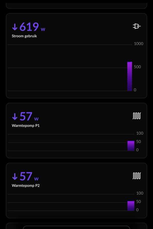

Ik woon sinds mei in een nieuwbouwwoning (165m2) met Itho WPU 5G W/W warmtepomp (4kW). Koeling via vloerverwarming in alle ruimten.
De pomp koelt eigenlijk sinds oplevering in maart elke dag, maar in het voorjaar stond de koeling natuurlijk vooral niets te doen. Tijdens de hete dagen draait die wel hard door.
Vannacht was het vermogen ongeveer 50W. Maar dat is een schatting t.o.v. de andere verbruikers. De warmtepomp zit gewoon in een normale WCD, dus het opgenomen vermogen is eenvoudig te meten, maar ik heb geen kWh meter. |:(
De warmtepomp heeft wel een ingebouwde kWh meter. Volgens die meter is er in koelmodus tot nu tot 95 kWh gebruikt. Dat is ongeveer 1 kWh per dag. 50 W continu klopt wel met 1 kWh per dag. (Hoewel ik niet zeker weet of de CV pomp ook in de 95 kWh zit).
Het thermisch koelvermogen kan ik alleen maar schatten. Als de koeling op de laagste stand staat, dan stroomt er 200 l/h uit de bron. Delta-T bron = (18,0 - 13,5 = 4,5 graad). Dat is 4,5 K * 4180 J/kg/K * 200 kg/h / 3600 s/h = 1045 W.
EDIT: Ik kan het ook vanuit de CV/vloerverwarming proberen te schatten. CV Pomp altijd 80% tijdens koelen. Volgens handleiding is CV debiet 1000 l/h. (Geen sensor). Dus 800 l/h. Delta-T CV = (19,2 - 18,0 = 1,2 graad). Dat is 1,2 K * 4180 J/kg/K * 800 / 3600 s/h = 1114 W. Komt overeen met bron.
Ik schat dus op een normale dag: 24 kWh thermisch koelvermogen voor (ruim) 1 kWh elektrisch. COP ongeveer 20.
Ik ga het de komende dagen in de gaten houden en terugkoppelen. Ben zelf ook benieuwd. Als er meer gekoeld moet worden dan hoeft de CV pomp niet harder te werken, want die staat altijd op 80% tijdens koelen. Alleen de bronpomp gaat wat omhoog. Ik schat/denk/hoop dat de COP tijdens warmedagen dus veel beter zal zijn.

_Richie_ schreef op donderdag 11 augustus 2022 @ 15:07:
Ik heb 2x een WPU 5G ITHO (4.5kW) Warmtepomp hier in huis en kan beamen dat hij in de 'koelstand' ongeveer 50w verbruikt.
Via Arjen Hiemstra een apparaatje gekocht om de WP uit te lezen, zie een T uit bron van 12,06 graden en T naar bron van 17,26 graden. https://www.nrgwatch.nl/
Ja, ik heb dezelfde gadget :)
Ik zit nu op Tuit bron 13,5 graad.
T naar bron wordt volgens mij door de pompsnelheid geregeld zodat Taanvoer van CV 18 graden is. T naar bron is bij mij tijdens koelen vrijwel altijd 17,9 graden. (Misschien is mijn bron nu al zo warm dat de pomp harder moet draaien om Taanvoer CV op 18 te kunnen houden, T naar bron 17,9 is dan de bovengrens).
Ik heb nog nauwelijks verwarmd (maart de sleutel gekregen) de bron is —denk ik— nu wat warmer dan in een gemiddeld jaar.
Ik zie de laatste dagen wel wat hoger verbruik. Komt omdat de bronpomp nu harder moet draaien, denk ik. Maar nog geen energiemeter, dus ik ga uit van de ingebouwde kWh meter van de WPU 5g. Die geeft alleen hele kWh weer

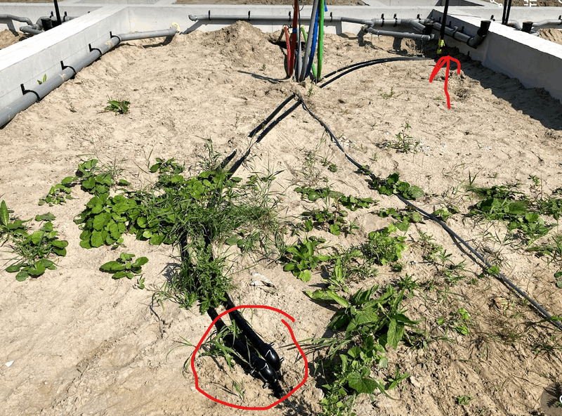

Foto van de fundering. De cirkel is de vertikale bron. De pijl is de plek van de warmtepomp:
Afbeeldingslocatie: https://tweakers.net/i/IUUFuEqQPIY7JpJUd41zWRmNRvM=/800x/filters:strip_exif()/f/image/2waDb4bFiCTNgI1Ft9xcdjZK.png?f=fotoalbum_large
De bron (150m diep, dus 300m lus) heeft 2x 10m extra ongeisoleerde buis door de kruipruimte lopen. Geen idee wat het effect daarvan is en/of isolatie nog zin zou hebben.
[ Voor 6% gewijzigd door vliegnerd op 15-08-2022 12:37 ]

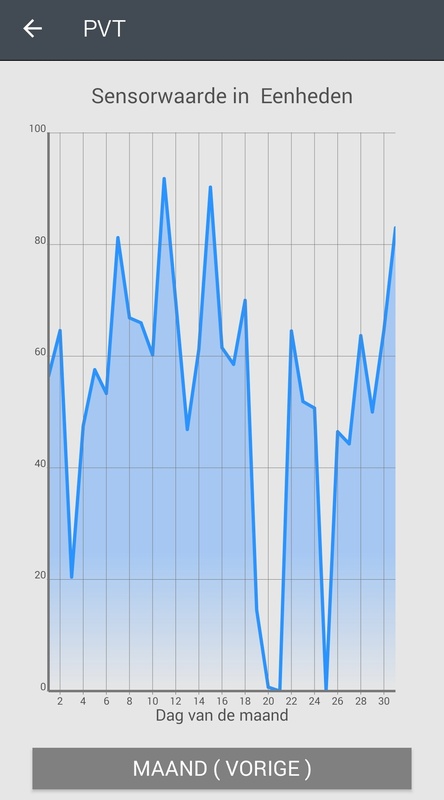

Ben ik niet met je eens. De PVT panelen zijn juist een welkome aanvulling op de bodembron. Ze helpen juist mee om de bodembron op te krikken in temperatuur. En in de winter als de zon schijnt nemen de PVT panelen het mooi over van de bodembron en helpen ze ook mee deze mee te verwarmen.
Sinds februari dit jaar meet ik hoe vaak de temperatuur van de PVT-panelen hoger is dan de temperatuur van de bodembron (in %). Beide bronnen worden parallel geschakeld indien T(pvt)>T(bodem).
Indien dit niet zo is dan draait de WP alleen op de bodembron. Bij het koelen worden de PVT-panelen ook uitgeschakeld. In de plaatjes is te zien (verticale as in %) dat over een jaar gemiddeld, ongeveer 40% van de tijd, de PVT-panelen warmer zijn en het overnemen van de bodembron..... Ook deze investering verdient zich terug op termijn....
Afbeeldingslocatie: https://tweakers.net/i/z7TU132tqvQKoRG4ZSW-TnUwH0w=/x800/filters:strip_icc():strip_exif()/f/image/A2oDo3drSx0DmvPnNs04lwZ9.jpg?f=fotoalbum_large
Afbeeldingslocatie: https://tweakers.net/i/CbRFa0ddkzLfFN9S-MVnwu-bo9Q=/x800/filters:strip_icc():strip_exif()/f/image/UnDCkd82FjwdjqspxQpNfOLv.jpg?f=fotoalbum_large
Afbeeldingslocatie: https://tweakers.net/i/KZkjG9lWRAWcWYNciEj4N3hxLW0=/x800/filters:strip_icc():strip_exif()/f/image/LlXKrD94sPTxHtnV7Z8Jlzlj.jpg?f=fotoalbum_large

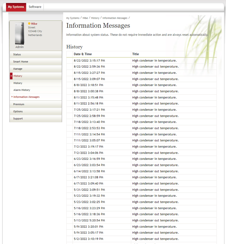

Ik krijg op onze Nibe F1145 de laatste tijd voortdurend 'high condensor out' meldingen (code 162) bij tapwaterverwarming. Dit gebeurt al bij een warmwatertemperatuur van 48℃. Tapwaterverwarming vindt daardoor zo'n beetje puur elektrisch plaats.
Afbeeldingslocatie: https://tweakers.net/i/eJYzsgsKfsJOQLXxNe403AM_tWk=/x800/filters:strip_icc():strip_exif()/f/image/GePyBTFXFPqZFCGUyQPMInTU.jpg?f=fotoalbum_large
Afbeeldingslocatie: https://tweakers.net/i/cALyo_VNMsejbp9AWt4y4cIOrRs=/x800/filters:strip_icc():strip_exif()/f/image/D9oHcMUUkR1IjVwop4l95nMC.jpg?f=fotoalbum_large
Afbeeldingslocatie: https://tweakers.net/i/3XbMgCmn66SUh4feACe4s80wT8E=/x800/filters:strip_icc():strip_exif()/f/image/upoAmS5wSaIz6QzztP5yA0xo.jpg?f=fotoalbum_large
De mogelijke oorzaak is te weinig aanvoer in het verwarmingssysteem. Nu wil ik het filter schoonmaken. De enige die ik kan vinden is die rechts op de onderstaande foto op de ingaande leiding van het verwarmingscircuit naar de warmtepomp.
Het filter heeft echter geen afsluiters. Als 'm los draai kan ik een waterpartij verwachten neem ik aan? De afsluiters die ik kan vinden zitten op de uitgaande leidingen uit de warmtepomp (voor CV en tapwater) en meters verderop bij het buffervat en de boiler, dus al het water dat hoger staat dan het filter zal er eerst uit willen vloeien? Lekker handig.
Afbeeldingslocatie: https://tweakers.net/i/KxBt5n6NbOTG1t-R07KnWsAAhTk=/800x/filters:strip_icc():strip_exif()/f/image/Wc02RAaKlMJHEVT7KalTS4RC.jpg?f=fotoalbum_large
Eens. Lijkt mij ook 't meest voor de hand liggend.
Zou het? Je hebt, vergeleken met de meesten hier, al weer een wat oudere installatie, dus wellicht zit nog niet elk trucje wat we nu logisch vinden erin, maar toch: zou men echt niet in het legen / reinigen van dat filter voorzien hebben?
Ik denk: ja, je draait dat (aan de zijkant) los en dan komt er water uit. Maar met dat eerste water komt ook het vuil. En dan draai je 'm weer dicht. Dus: nee, geen vele liters nattigheid. Los draaien doe je op een moment zonder stroming. En als er een magneet in zit, trek je die er eerst uit (geeft nog geen nattigheid).
Hier twee van die filters (CV en tapwater in) en die gebruiken elk een magneet om de vervuiling vast te houden. Door eerst die magneet eruit te halen, kun je 't vieze beetje water met succes aftappen. Ik weet niet of die van jou ook een magneet heeft, of een soort roostertje of zo? Maar 't lijkt me nog steeds dat reiniging niet meer is dan dat het vuil geacht wordt met 't water mee naar buiten te spoelen wanneer je 'm open draait.

Gwaihir schreef op zondag 28 augustus 2022 @ 12:04:
Het is al gelukt. Er zat een kraan bij de aanvoer vanuit de boiler waarmee ik de leidingen kon laten leeglopen.
Het filter was prima en is eerder deze zomer ook al gereinigd (voor de eerste keer in jaren). Toen zat er wel troep in. Het leidingwater was ook wel prima denk ik, een klein beetje grijs van kleur vergeleken met normaal kraanwater.
Ik denk dat ik de oorzaak eerder moet zoeken in de temperatuurinstellingen. Omdat ik te maken heb met betalende gasten die in onze vakantiewoning af en toe de boiler van 500 liter naar <37℃ onderuit trekken had ik de starttemperatuur in normaal (48℃) en luxe modus vrij hoog staan. De warmtepomp kapt bij een warmwatertemperatuur van 49 tot 50 graden al met verwarmen vanwege de high condensor out melding. Dit leverde korte runs van de compressor op. Wel jammer dat het ding niet hoger dan 50 graden met hulp van de compressor wil verwarmen. Ik ga het nu maar eens proberen met wat energiezuinigere settings waarbij het werk voornamelijk door de compressor verricht kan worden in het bereik onder 49℃.

Femme schreef op zondag 28 augustus 2022 @ 12:45:
Ik heb een nrgteq w/w wp en krijg de melding wel eens als de boiler te warm is door warmte vanuit de zonnecollectoren. Een extra lus en afsluiter loste dat op. Wellicht even nameten of die temperaturen kloppen die je digitaal ziet, bij mij zat daar wat afwijking, is digitaal nageregeld.

Femme schreef op zondag 28 augustus 2022 @ 10:43:
Geen idee of het gerelateerd is, hier heb ik het volgende gehad paar jaar terug.
Door de hogere bron temperatuur in de zomer, leverde de (aan/uit) warmtepomp meer kW warmte bij dezelfde warmwater aanvoer temperatuur dan in de winter. De waterpomp aan de condensor kant regelt op DT en voerde dit hogere vermogen dus af door iets verder op te toeren. Aan de koudemiddel kant bood de warmtepomp het extra vermogen aan door (in ieder geval deels) hogere DT. Dit was in de zomer tijdens legionella cyclus met alleen de compressor precies genoeg om te laten trippen op high condensor uit. In ons geval heeft de leverancier volgens mij een 0,5 graad extra marge ingebouwd op die alarm melding. Sindsdien nooit meer condensor temperatuur trips gehad.

Afbeeldingslocatie: https://tweakers.net/i/Y9_69WyGh4rilCJrv8S33mJzdL4=/x800/filters:strip_exif()/f/image/0Enh0cGGB0dKwDufnlaS9Trh.png?f=fotoalbum_large
Ik krijg die melding ook elke week 1x tijdens mijn Legionella run.
