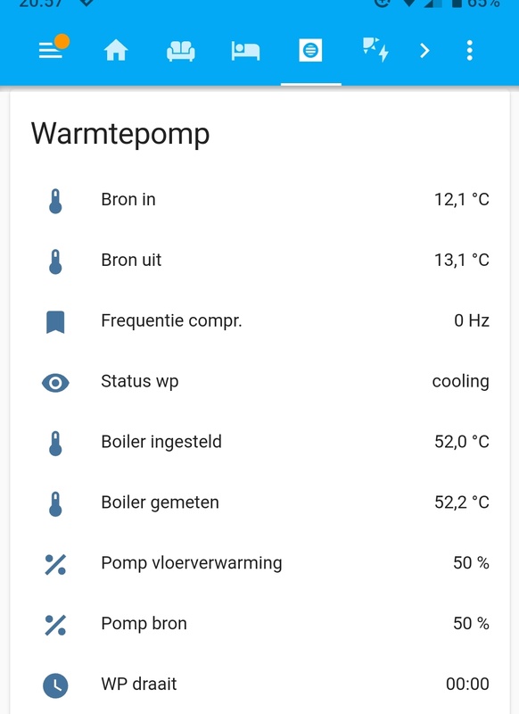

  • KC27
Cpt.Chaos schreef op donderdag 14 juli 2022 @ 19:23:
Het vermogen van de twee pompen, de hup en bosup. Hup heb ik van 100 naar 85, en bosup van 100 naar 50. Aanvoertemperatuur blijft 19 dus dat is goed. Bron uit/in zit nu op 2,5 graad verschil, maar of het nou 13/14 of 13/15,5 is, koelen doet het toch wel.
Weet alleen niet of het vermogen of frequentie is, bij vermogen scheelt het 70W op de bosup, en als het 50% frequentie is dan scheelt het 105W, maar beiden is goed.
Dankzij jouw tip heb ik ze allebei naar 50% gezet. Het energieverbruik is gezakt van 150 naar 50 W (waarvan 10 W "idle"). 😊
WP: Alpha Innotec MSW2-6S | PV: 20 x 300 Wp AEG | ACCU: 2x16x280Ah LiFePO4 3 x Multiplus II 48/3000 | DYN: Tibber | Gasloos | Day Ahead Optimizer

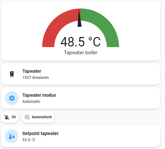

Heeft iemand het al voor elkaar gekregen om een automation in home assistant te maken die de minimum aanvoer van koeling stuurt op basis van het dauwpunt?
Ik heb inmiddels een nieuwe naregeling gekregen en meer waterdruk waardoor het nu mogelijk begint te worden om de warmste kamer de juiste hoeveelheid flow te geven, maar dat is nog steeds niet genoeg met de minimum temperatuur van 18c, mijn retour setpoint is berekend op 15c, warmste kamer is momenteel 27 en koudste 23

Zouden jullie eens willen meedenken over een probleem met mijn installatie dat al een week speelt?
Het probleem is dat bij koelen de ventielen naar het cv-circuit maar 5 minuten per uur open staan. Daarnaast is de temperatuur van het water door het cv-ciruit zo'n 25 graden wat voorheen zo'n 20/21 graden was bij koelen. De installatie koelt dus voor geen meter. Ik observeer dat de installatie voornamelijk de hele dag bezig is met warmwaterbereiding.
De statussen per uur zijn:
- Koelen: menger actief +/- 15 minuten waarbij de ventielen naar het cv-circuit maar 5 minuten open staan.
- Warmwater: compressor actief +/- 45 minuten
Deze cyclus herhaalt zich de hele dag van 06:00-24:00 (dat zijn de ingestelde bedrijfsuren)
Daarnaast lees ik deze waarden af onder "monitoren" tijdens het koelen:
- Aanvoer temperatuur gew. = 20 graden
- Huidige aanvoertemperatuur = 24,7 graden
- Energie integraal = 224 graden min
- Omgevingscircuit inlaat temperatuur = 20,7 graden
- Omgevingscircuit uitlaat temperatuur = 20,8 graden
- Koelcapaciteit = 0,0 kW
Is de bron (omgevingscircuit) temperatuur niet heel erg hoog?
En is het niet vreemd dat er de hele dag warmwater bereid wordt? Voor zover relevant: het betreft een Vaillant FlexoTherm Exclusive 88/4 met grondbron (brine).

Omdat de wp de status "warm water maken" heeft lijkt het erop dat je bij je boiler de oplossing moet zoeken:
  • Welke temperatuur geeft de boiler weer?
  • Wat is de gewenste boiler temperatuur?
  • Zitten er geen luchtbellen in het boiler circuit?

Het kan ook zijn dat de compressor niet goed functioneert. Kun je de temperaturen en de drukken van het koelmedium aflezen?

  • Venxir
  • Laatst online: 08:53
Voor wie interesse heeft, ik ben via Luxtronik en Home Assistant een UI aan het maken met Mushroom cards.
Ik heb als test nu het tapwater gedeelte redelijk opgebouwd :).
Afbeeldingslocatie: https://tweakers.net/i/wx3_BTPNZuJoDul6U_kMifPLPHM=/full-fit-in/4000x4000/filters:no_upscale():fill(white):strip_exif()/f/image/hvO9nng7BmDSXSyAe0om6zzB.png?f=user_large
Ik hoop de komende dagen ook de andere onderdelen een mooie plek te geven.

  • KC27
Turrican schreef op maandag 8 augustus 2022 @ 20:49:
Wat heb jij voor brontemperaturen? Haal je dan nog wel voldoende koelcapaciteit? Mijn bron zit momenteel op 16,2 graden in / 18,6 graden uit, daarmee gaat er water van 18,8 graden de vloer in en komt het er op 19,4 graden uit. Het is een nieuwe boring die tot nu toe 492 uur koelbedrijf, 122 uur verwarming (vanwege opstookprotocol vloer) en 21 uur tapwaterbedrijf heeft gehad.
Het draait hier als een koelkastje:
Afbeeldingslocatie: https://tweakers.net/i/Irk-Yesb2REGEr9VRDKVrLgmHtA=/x800/filters:strip_icc():strip_exif()/f/image/xFnCPXlX033WGalrQ1o6hjMy.jpg?f=fotoalbum_large
Afbeeldingslocatie: https://tweakers.net/i/nlmb8AhhT-EkgT7ot3nVGDyqytE=/x800/filters:strip_icc():strip_exif()/f/image/9cFBGvfoeHmdNBVdcgcqH6TJ.jpg?f=fotoalbum_large
  • Turrican
  • Laatst online: 07:22
16,6 graden aanvoer is best laag. Af fabriek gaat ie niet lager dan 18 graden, in een van de handleidingen die ik gevonden heb stond geloof ik dat het niet lager mocht, iets met hydraulisch circuit. Niet bang voor condens?
  • KC27

  • Gwaihir
@Turrican Van bron WP in: 13,8 graden momenteel.
En da's behoorlijk stabiel, hoewel ik (als experiment) dit seizoen m'n best doe om extra veel te koelen.
En de productie pomp draait hier 60% (en uit indien niet nodig) en de bronpomp past zich automatisch aan de behoefte aan.
