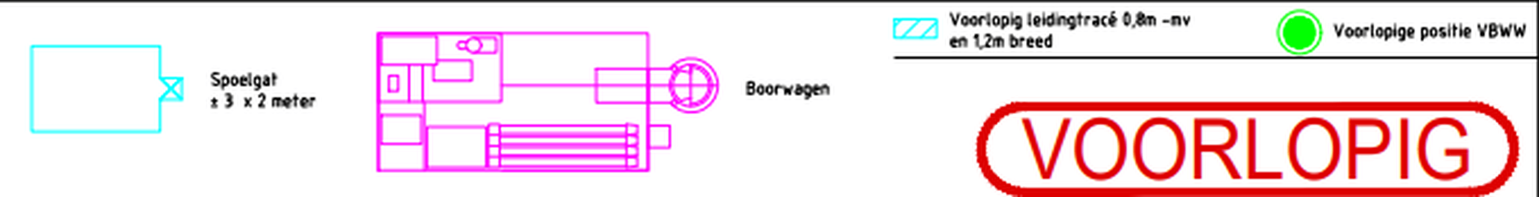

Ik heb inmiddels rechtsbijstand ingeschakeld om tot een reactie van Nathan Projects te komen. Ze hebben mijn klachten (bevriezing bodembron) gebagetilatiseerd want -0.8 graden bodem uit was geen punt. Tweede jaar op rij onder de 0 graden.
Vandaag nog een installateur gesproken die aangeeft dat interne documentatie van Nathan Projects voor mijn type warmtepomp WZS 82K3m staat dat er 2 bronnen geboord moeten worden. Er is 1 gerealiseerd van 125m voor een vloer oppervlakte van 180m2.
Ik had gevraagd of er een budgetbron is gerealiseerd (1 bron ipv 2) dit werd ontkennend beantwoord. Aangezien ik de eindgebruiker ben en de opdrachtgever (aannemer) failliet is heb ik jurdisch geen poot om op te staan. Afgelopen jaar was de COP 3,5 heel erg laag zou rond de 5,0 moeten zijn.

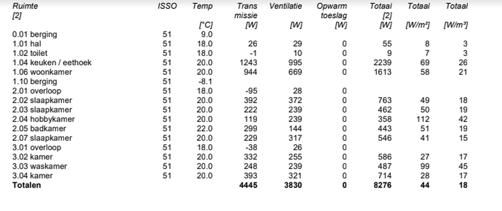

@BadConnection
Dat klopt deels uit de transmissieverliesberekening is 8kW gekomen. Nathan heeft wel een budgetbron aangeboden. Met 1 bron ipv 2 zoals in hun interne documentatie staat voor VBWW-Systemen voor dit type WP. Waarschijnlijk omdat de installateur om korting heeft gevraagd. Dit is ook in strijd met de BRL.
Kortom bron ontwerp (en uitvoering) zijn niet juist geweest.
Ik heb lopen rekenen en kom uit op 4kW bron capaciteit. WP heeft 8kW vermogen.

Vaevictis_ schreef op vrijdag 24 juli 2020 @ 16:25:
Capaciteit telt, niet het aantal bronnen. Capaciteit is afhankelijk van de ondergrond waarin geboord wordt en uiteraard de lengte van de lus. Raar als een documentatie een aantal bronnen zou vereisen.

@BadConnection
De kosten van een bron zitten vooral in het opstarten en aantal dagen. Ze kunnen max. 150m per dag boren. Dus voor 300m ben je toch 2 dagen kwijt.
Glycol is een paardemiddel en giftig, dus milieu delict als je morst. Beter is om alleen met water te vullen als je overcapaciteit hebt. Als je niet diep genoeg boort dan moet je wel glycol gebruiken.

Ik ben ook bezig met het plaatsen van een warmtepomp. Afgelopen donderdag het ontwerp binnengekregen. Er zou max 130 m geboord worden. Verder twee tekeningen gehad. Kan iemand mij zeggen wat dit inhoud? Opdrachtgever is Energiewacht Nederland.Project zuringstraat 16. 1x vbww. Valt onder Duratherm Nederland bv
Afbeeldingslocatie: https://tweakers.net/i/0NSODRAMdepth7BXFBx8U15c_hA=/full-fit-in/4000x4000/filters:no_upscale():fill(white):strip_exif()/f/image/hLJBijfDzcNqESyUBhaMwly2.png?f=user_large
Afbeeldingslocatie: https://tweakers.net/i/SDmer1oM5d2OlxlEsrrRm6ZRf2g=/full-fit-in/4000x4000/filters:no_upscale():fill(white):strip_exif()/f/image/JXL4tLT91Cm4Awb7FEokGnHq.png?f=user_large
Afbeeldingslocatie: https://tweakers.net/i/rk5Zn-X1CUGXtJIIf_6p1sI0PdA=/full-fit-in/4000x4000/filters:no_upscale():fill(white):strip_exif()/f/image/yLSzvjUznR607ZWuQfKuERc2.png?f=user_large
Afbeeldingslocatie: https://tweakers.net/i/KAjwWnV_vwJIUqinwWlWYYVF4MQ=/full-fit-in/4000x4000/filters:no_upscale():fill(white):strip_exif()/f/image/aWqZNUDNZ2t0eYmEe31Wo6Bs.png?f=user_large

1x bron 130m? Dat is echt heel weinig ong. 5kW (afhankelijk van temp. die je instelt in de WP).
Hiervoor heb je echt een heel zuinig huis nodig, richting passief huis niveau. Wat is de diameter van afvoer en aanvoer slang?
Wat is er uit de tranmissieverliesberekening gekomen en welke WP wordt er gebruikt?

Caspervp schreef op maandag 27 juli 2020 @ 00:31:
Dat als je buren 'm onder die andere P krijgen, die twee bronnen erg dicht bij elkaar komen te zitten..
Voor de melding kan één bron uit meerdere boringen bestaan.

Nog een korte vraag waar ik mee zit. Uit mijn eigen berekeningen die ik heb uitgevoerd, kom ik uit op volgens mij de volgende waarden:
Een transmissie van 4445 Watt,
De ventilatie 3831 Watt.
Totaal geeft van 8276 W.
Het aansluitvermogen is volgens mij 8241 Watt.
kan ik dan stellen dat mijn Warmtepomp minimaal 8 kw moet zijn of moet ik uitgaan van 10 KW of zelfs 12 aangezien 8KW dan toch te weinig is? Kortom hoe kies ik de pomp met de juiste vermogen? Kies ik voor 8 of 10 of 12 KW?

Weet je dat ventilatie verlies zeker?
Lijkt me hoog voor co2 gestuurd
  • Caspervp
  • Registratie: Juli 2020
  • Laatst online: 20:43
Het is niet extra geisoleerd. Verder heb ik geen wtw genomen. Ik heb wat waardes ingevulde en kwam op dit uit. Is dit dan uitzonderlijk?
Dit heb ik als waardes genomen:
Afbeeldingslocatie: https://tweakers.net/i/uWt6TjUcmuX0DcvFTp7vB9RB7z0=/full-fit-in/4000x4000/filters:no_upscale():fill(white):strip_exif()/f/image/3MIDkBCLuG0Td84KsfBCW8iR.png?f=user_large
  • Cpt.Chaos
  • Laatst online: 21:45
@Caspervp 3800W ventilatieverlies is 450m3/h met 30 graden verschil.
Gangbaar zonder wtw is 1500W.

Ben trouwens ook wel benieuwd, weet iemand met wat voor debieten de ventilatieverliezen worden berekend?
[ Voor 8% gewijzigd door bbbrumbrum op 30-07-2020 00:42 ]
  • BadConnection
  • Laatst online: 18:51
Ventilatieverlies is toch iets van 0,9 liter per seconde per m2 voor een leefgebied.
Dus bij -10c kom je wel op die getallen.
Dit is eigenlijk de eis. In de praktijk zal niemand ventileren volgens de eis. Ventilator op stand 1 raam roosters dicht vanwege de tocht etc. Ben daarom bij nieuwbouw altijd wel voorstander van wtw, niet vanwege de besparing maar vanwege het comfort.

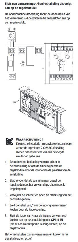

Even een beetje off-topic vraag:
Ik heb de Komfort verdeler van Nathan en daar heeft de installateur (van de aannemer) alle groepen op de 2e verdieping dicht gezet omdat het in de winter 30 graden werd in die ruimte (nog met cv ketel). Nu krijg ik deze zones voor geen mogelijkheid open (ik denk dat ze nog dicht staan) en in de bouwvak natuurlijk niemand berijkbaar.
Afbeeldingslocatie: https://tweakers.net/i/DFlkLv_nt32MDNFs4s2XwvWQvO8=/234x176/filters:strip_icc():strip_exif()/f/image/AyEsJQQmby6jSWXhjQZ0grDH.jpg?f=fotoalbum_medium
Iemand een idee hoe dit werkt? Als ik de Uponor Smatrix T-165 op maximaal of minimaal zet dan gebeurd er niets. De groepen zijn nog niet open geweest.
Of hoe kan ik alles open zetten? Dan koppel ik de Smatrix wel los.
Op de BG en 1e werkt het wel en daar is het 22 graden. Ik heb het idee dat er iets dicht staat op de 2e, daar is het nu 30+.
Zoek helaas nog steeds iemand die Uponor Smatrix en Ecoforest met elkaar kan laten werken. De Uponor snapt nog steeds niet dat we aan het koelen zijn.

Als je wit ziet bij de uponor motoren staan ze toch open ?
Wij hebben T-169 style controllers, daar moet je koelen in aan zetten. Volgens mij moet je bij de series eronder een koel schakelaar hebben. Dat is een externe schakelaar die een contact sluit of verbreekt.
Logischer lijkt het op de controller te doen, dan zou het voor alle groepen op die controller zo zijn.

Als de stelmotoren wit zijn staan ze open. Wat de installateur gedaan heeft is de retour van de groepen dichtzetten. Die plastic buisjes met flowmeter erin staan dicht. Deze moet je dus even open draaien. Dit kan na verloop van tijd zwaar gaan. Desnoods een vaatdoek eromheen en een tang gebruiken. Probeer het wel eerst met de hand hoor!
  • EiT
  • Laatst online: 08-11 12:16
EiT
Cpt.Chaos schreef op donderdag 13 augustus 2020 @ 09:31:
Pfff... |:( inderdaad. Nu zijn ze open. Had dit in eerste instantie geprobeerd, maar ik zag het schroefdraad en dacht dat ik het buisje er uit draaide en de flowmeter kwam ook niet omhoog.
Toen stonden de regelaars waarschijnlijk niet op max.
Bedankt @Cpt.Chaos , veel aan gerommeld, maar nooit te ver aan gedraaid omdat ik alles altijd sloop met mijn 2 linker handen ;)
@jacovn ik heb 2x T-165 en een T-166, de T-166 heb ik op 32 graden gezet, de rest op volledig open, dus ik denk dat ie dan altijd wel iets doorlaat. Op de BG heb ik alles afgekoppeld en staat alles open.
Ik heb wel een koel contact vanuit de WP, geen idee hoe ik dat op de Uponor aansluit. Zal vandaag de handleiding is gaan lezen.

Hier ook een nieuwe gebruiker van een w-w warmtepomp! Op zich is het meeste functioneel nu, maar de aannemer (nieuwbouwproject) heeft bij alle huizen in de straat de buitentemperatuur sensor voor de warmtepomp aan de zuid gevel bevestigd, zonder schaduw. Dat verpest de instelling op de koel/stook lijn nogal. Als de bouwvak voorbij is, nogmaals aankaarten (had het bij de oplevering ook al gemeld).
Hallo,
Met info van threads als:
https://www.energiesparha...trierenoptimieren-3/48995 en
https://www.haustechnikdialog.de/Forum/30/Waermepumpen
en andere heb ik ons huis voorzien van een NIBE F1155 water/water warmtepomp met losse PCM42 passieve koel module. Daarbij ook een HowTo geschreven voor het optimaal afregelen van deze installatie. Wellicht dat het je van pas komt:
https://1drv.ms/b/s!Ai9Po_Lv31bagZYPXMNldEY4XpTpEg?e=ZXvZe6
Mochten er fouten in zitten hoor ik het graag.

Ik had zelf inderdaad ook in gedachten dat de h.o.h. afstand van de vloerverwarming en het vermogen van de warmtepomp lager konden, maar dat schijnt nodig te zijn om voldoende koelvermogen te kunnen krijgen werd ons verteld...

Verwijderd schreef op dinsdag 18 augustus 2020 @ 17:54:
Uh het vermogen zegt toch niets over de capaciteit van de (bron)pomp?
