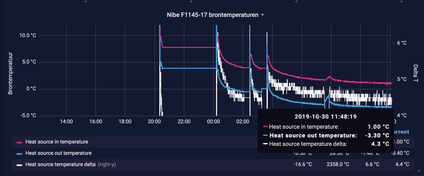

Ik ben nu met een kennis die warmtepompen en vloerverwarming levert een plan aan het uitwerken om onze bron te upgraden. De collectorput gaat opnieuw opgebouwd worden zodat de lussen in Tichelmann aangesloten worden en weer van werkende flowregelaars voorzien worden en ik wil een ringgrabenkollektor van 600 tot 800 meter toevoegen. Die ga ik zelf aanleggen met hulp van een graafmachine/machinist van een loonwerker.
De discussie is nog even of dat allemaal op dezelfde verdeler komt of dat de horizontale collector als voorverwarming naar de verticale collector dient. Dat laatste lijkt me beter, het liefst in combinatie met een bypassklep om in de zomer en het najaar alleen op de horizontale collector te kunnen verwarmen (bodemtemperatuur op twee meter diept is dan hoger). Het doel is om voor een budget van rond de 4500 euro een kick-ass bodemcollector te maken die hoge temperaturen kan sustainen op continubedrijf van de WP.
Dit is wat mijn bron nu doet in oktober op een lange run (WP is nu bezig om ons gastenverblijf te verwarmen van 18℃ naar 21,5℃ ivm een aankomende boeking):
Brontemperaturen lange run
Je ziet dat de brontemperaturen pijlsnel inkakt en twaalf uur is gedaald van van 9,40 naar 1,00℃. De delta-T ging in die tijd van 6,0℃ naar 4,3℃. Dat er in het eerste kwartier al een daling is van 9,40℃ naar 6,70℃ doet mij vermoeden dat de bron vanwege de ongeregelde verdeler niet in gelijke mate op de drie lussen van 2x 60 meter draait, anders zou je toch wel een minder snelle daling mogen verwachten vanwege de circulatietijd?
Kan trouwens iemand met COP-meting op zijn WP zeggen hoe strikt de relatie is tussen delta-T en COP?
  • Maarren
  • Laatst online: 17:03
Femme schreef op woensdag 30 oktober 2019 @ 12:29:
Ik heb zelf geen COP metingen, maar in deze studie genoemd in eerdere post, staat een grafiek van praktijk data die relatie tussen temperatuur lift (bron en afgifte) uitzet tegen COP voor diverse water/water en lucht/water warmtepompen. Dit geeft volgens mij een goed beeld van de praktijk. Bron temperaturen van richting de 10 graden zijn natuurlijk mooi, maar het is ook niet zo dat bij 0 graden het rendement van water/water warmtepomp meteen verschrikkelijk is.
Dat delta-T verschil wat je op je bron aanvoer-retour ziet is toch een gevolg van een stijgende temperatuur lift en dus dalende COP (en redelijk constante bron flow)? De bron delta-T op zich zelf kun je volgens mij niet direct aan COP linken, tenzij je bron een constante flow heeft en je compressor altijd ongeveer hetzelfde elektra vermogen doet. Of deze waarden moeten gemeten zijn, maar als je toch aan het meten gaat, dan kun je net zo goed direct de condensor zijde meten.
In het kader van de discussie hier afgelopen weken, zou een open bron (veel vermogen uit beperkte boring) bij jullie niet een optie kunnen zijn? Of kan dat niet qua bodem/vergunningen/kosten?
[ Voor 20% gewijzigd door Maarren op 30-10-2019 16:13 ]

Maarren schreef op woensdag 30 oktober 2019 @ 13:37:
Ik haal wel de COP en het vermogen dat de fabrikant opgeeft (in mijn geval 17 kW bij 0/W35), echter is het een feit dat de COP een stuk hoger is bij hogere brontemperaturen. Als je bron op groot deel van het seizoen op een lagere temperatuur draait dan de buitentemperatuur maakt een w/w-warmtepomp de belofte van lagere energiekosten ten opzichte van lucht/water niet echt waar lijkt me.
De komende tijd wil ik verbeteren door enerzijds hogere brontemperaturen, anderzijds slimmer verwarmen met extra lucht/lucht-wp's en uiteindelijk ook betere dakisolatie (maar dat is ook een enorm dure operatie vanwege rieten dakbedekking).
De flow heb ik een inzicht in, de compressor draait in mijn geval altijd op hetzelfde vermogen (is een aan/uit WP). Ik wil er wel een Kamstrup Multical 302 tussen gaan zetten om COP te meten.
Een open bron vereist een heel ander type warmtepomp. In mijn geval heb ik ruimte zat (paar duizend vierkante meter aan weiland datik op de kop kan zetten) voor een horizontale collector en aangezien je er veel zelf aan kunt doen en niet afhankelijk bent de beschikbaarheid van een bronboorder is dat relatief makkelijker en goedkoop om te realiseren.
  • Maarren
Femme schreef op woensdag 30 oktober 2019 @ 19:49:
Hoe diep ga je die ringgrabenkollektor dan leggen? Als ik die plaatjes van bodemtemperatuur gedurende het seizoen opzoek dan daalt het in de winter op 1,5 meter diep alsnog naar <7 graden. Is de verbetering in Cop dan de kosten waard? Ben wel benieuwd als je er een rekensommetje van maakt.
Open bron is volgens de handleiding van de meeste water/water warmtepompen toch kwestie van extra warmtewisselaar er tussen plaatsen en dan kun je het gebruiken met hetzelfde type warmtepomp, in ieder geval wel bij techneco en Nibe als ik snel check. Ik weet overigens verder niets van de haalbaarheid van die optie voor particulieren, het is meer dat dat laatst als mogelijkheid gemeld werd in dit topic en lijkt aan te sluiten bij wat jij zoekt, namelijk langdurig veel vermogen onttrekken aan de bron met maximaal hoge bron temperatuur. Maar goed, het zal waarschijnlijk inderdaad niet kunnen concurreren met het prijs en simpelheid voordeel van een zelf aangelegde horizontale gesloten bron.
Hoe dan ook ik ben benieuwd waar je op uit gaat komen en hoe het gaat werken.

Maarren schreef op woensdag 30 oktober 2019 @ 20:38:
De temperatuur zakt inderdaad tot 7℃ aan het einde van de winter. Daarom wil ik 'm aanleggen als voorverwarmer naar de verticale bron. Bij een optimale ingaande temperatuur van 10℃ naar de WP en een delta T van 5 tot 6℃ is de retour naar de horizontale bron in principe niet warmer dan de bodemtemperatuur. Op dit moment gaat er in de winter brine op -5℃ de bodem in. Die temperatuur moet een stuk hoger kunnen met een horizontale collector als voorverwarmer. Ik heb er nog niet aan zitten rekenen maar volgens mij moet dit gewoon kunnen werken.

Ik bedoel zie dit plaatje .
Hoe ver de uitgaande bron temperatuur over de wisselaar de verdampingstemperatuur in de wisselaar kan benaderen qua temperatuur, bij de benodigde warmte uitwisseling.
Als je de dan de uitgaande brontemperatuur weet en je weet die pinch waarde, dan weet je ook bij benadering wat de koudemiddel verdampingstemperatuur doet bij vergelijkbare brontemperatuur en vaste condensor temperatuur en dan kun je mogelijk de verschillen in Cop verklaren bij verschillende bronmediums maar gelijke brontemperatuur.
Van een W/W heb ik slechts 1 studie met getallen kunnen vinden, namelijk een pinch temperatuur van 2K voor de verdamper en 1K voor de condensor. En bij een W/W bronsysteem is de bron DT meestal geregeld op ca 4K. Dus dan zou de verdampingstemperatuur van het koude middel bij een brontemperatuur van 0 uitkomen op ca -6 graden Celcius.
Ik kan hier echter verder bijna geen aanvullende informatie/onderzoekswaarden/leverancierswaarde etc. van vinden en al helemaal niet van een L/W systeem. Dus ik heb wel een vermoeden dat hier de verschillen ontstaan, want het is de enige plek in de koudemiddelcompressie cyclus waar significante verschillen volgens mij kunnen ontstaan, maar weet het niet zeker.
