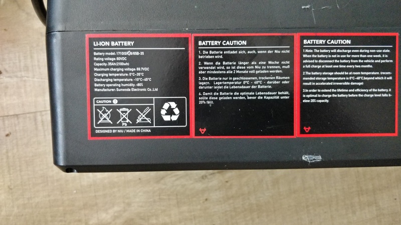

Een e-scooter accu/batterij diagnosticeren kan ik dat zelf doen?
Of heb je in de analogie van een auto een obd-achtig analyse apparaat of iets dergelijks nodig.
Rede: Een goede vriend van mij is door een nare neurologische ziekte msa-c niet en nooit meer in staat om een e-scooter te kunnen berijden. Laat staan gewoon lopen. En heeft het rijwiel blauw kenteken lange tijd niet gebruikt. En de accu dientengevolge niet nooit meer opgeladen. Denk een half jaar. 'Stom' zegt tie maar hij had letterlijk wel wat anders aan z'n hoofd.
Z'n dochter is net 16 geworden en mag na 't behalen rijbewijs erop gaan rijden maar hij/zij kreeg/kregen de accu niet meer opgeladen.
Dus hij belde mij, van dat de accu niet wilde opladen. Langs gegaan en Ik heb er naar gekeken en wat gemeten. De lader is nog goed. Want zo zei hij "Jij bent dé techneut in de familie en kring" ;-P
Vraag: Is de accu/batterij nog op te kalefateren of is dit einde oefening/ber
Alvast bedankt voor het meedenken en de adviezen.
Model accu/batterij: Model:
Niu lithium accu 60v 35Ah
Afbeeldingslocatie: https://tweakers.net/i/HWcFkydx7HbYXVW6WIO_N0Bo8b0=/800x/filters:strip_icc():strip_exif()/f/image/AftBsbjDmEmiC3qH9SKl3rBS.jpg?f=fotoalbum_large
Afbeeldingslocatie: https://tweakers.net/i/bg8uGySI-AbbBBniABnCj_B10Eo=/800x/filters:strip_icc():strip_exif()/f/image/Dt9QNJH79Fllg671ieMrF2Bt.jpg?f=fotoalbum_large
[ Voor 0% gewijzigd door pentode op 20-08-2024 10:06 . Reden: typo ]

Probeer dit eens:
[ Voor 40% gewijzigd door Aidix op 20-08-2024 10:44 ]

Als ik na de vroege dienst thuis ben ga ik de yt instructie uitproberen.
Bedankt voor de tip.
Alleen ff uit 't hoofd de accu geeft geen flash van ledjes knipper als je de test knop indrukt.
Dat had ik al geprobeerd.

Als dit niet werkt dan is hij onder de veiligheidsgrens gezakt en dus kapot.
  • pentode
  • Laatst online: 13-11 10:51
pentode
illuster en luisterrijk
Aidix schreef op dinsdag 20 augustus 2024 @ 11:05:
Helaas dit werkt niet ;-(

Mogelijk dat dit nog werkt als allerlaatste poging: flippy in "Elektrische scooters" & flippy in "Elektrische scooters"
Waarschijnlijk wel voltage aanpassen naar die van jouw accu.
Moet je wel de behuizing open maken maar als je dat met beleid doet kan die hopelijk weer in elkaar.
[ Voor 6% gewijzigd door Vliegvlug op 21-08-2024 13:41 ]

Ja, bedankt. Had al de nodige YT revisie video's bekeken.
En dat cellen en groepen van cellen de juiste spanning moeten hebben. Binnen een bepaalde tolerantie.
Behuizing open maken is doenlijk.
En een aantal revisie bedrijven op internet gevonden. En dan kom je uit op de helft qua prijs van een nieuwe accu. Rond de € 800,--
Eerst zes dagen buitengaats daarna weer bereikbaar.
[ Voor 0% gewijzigd door pentode op 21-08-2024 20:23 . Reden: typo ]

Is het mogelijk om zelf iets te fabriceren om een E-scooter accu/batterij uit de 'slaapstand' te halen?
Zonder deze open te maken. Is daar een aparte lader voor nodig of iets anders.
De spanning gemeten op de aansluit contacten is 8.2 Volt.
Specs:
Niu lithium battery 60v 35Ah
Model: 1710ISR8/65B-35
60V 35Ah(2100Wh)
[ Voor 14% gewijzigd door pentode op 02-09-2024 10:56 . Reden: typo ]

pentode schreef op maandag 2 september 2024 @ 10:55:
Specs:
60V 35Ah(2100Wh)
Als je op 8,2V van de 60V zit dan kan je boeltje naar de Wecycle vrees ik.

koevlaas2 schreef op zondag 8 september 2024 @ 11:51:
Ja, daar was ik al bang voor, De E-scooter is via de winkel waar deze gekocht is naar de dealer, importeur toegestuurd. Met accu en lader. Het hele systeem.
Diagnose kostte € 150,-- Die hoef ik gelukkig niet zelf te betalen. Maar dan weten ze waar ze aan toe zijn.
Stom, stom wordt iedere keer gezegd. Ik had hem tussendoor op moeten laden. Dat achteraf, iets met een koe. Nieuwe accu ~ € 1700,-- refurbished misschien de helft. Economisch total loss. Zeg maar ber.
Een benzine motor had makkelijk geweest. De schrale benzine uit de tank, carburateur en leidingen.
Ff kijken of de cilinders niet vast zitten. Beetje nieuwe olie. Nieuwe benzine en je kon weer rijden.
Nog even het diagnose rapport afwachten.

@koevlaas2 @pentode Note2self
Vandaag werd ik gebeld door het Bromfietscentrum Leiderdorp. Met toch nog goed nieuws.
De accu/batterij is 'gerevitaliseerd' via de dealer/importeur. De e-scooter heeft zoals eerder bericht dik een half jaar stil gestaan. Zonder berijden en opladen.
Diagnose kosten, vervoer naar importeur/dealer enz. € 150,-- plus € 50,-- weer rijklaar maken. Totaal € 200,-- De familie is weer blij ;-))
Wel het advies er moet op gereden worden. Dus sowieso een aantal laad en ontlaad cycli blijven doorlopen. Om de boel up an running te (be)houden.
[ Voor 1% gewijzigd door pentode op 12-09-2024 22:30 . Reden: aanvulling ]

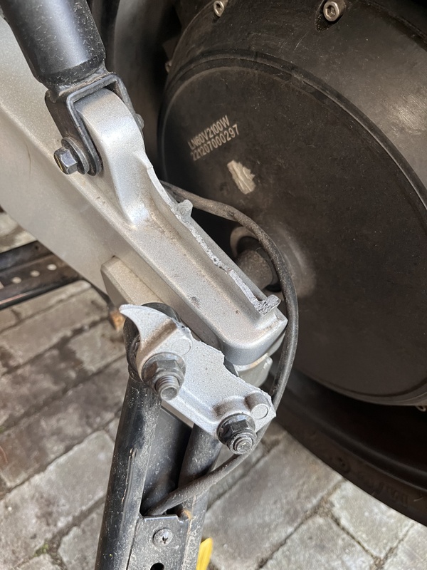

Ik en 2 collegas hebben een IVA NCF scooter. Tegelijk gekocht bij dezelfde dealer. Bij alle 3 de scooters is ondertussen het achterspatbord afgebroken, op de aansluiting op de achterbrug.
Afbeeldingslocatie: https://tweakers.net/i/KOdQmGslQI6e6sRVl5XMV_qmzjY=/800x/filters:strip_icc():strip_exif()/f/image/zjsQg2QGmERn42pdbDZLD7Di.jpg?f=fotoalbum_large
De dealer werkt gelukkig mee in de reparatie maar dit lijkt me ondertussen echt een design-flaw op deze manier. Heb de fabriek in China al een bericht gestuurd maar vrees dat ik niet op een reactie hoef te hopen.

@RonaldMcDonald Ik kan het niet goed zien op de product foto’s van de Iva NCF, maar het hele achterspatbord waarop ook de kentekenplaat zit hangt dus aan dat dunne stukje broos metaal?
Dan lijkt me dan echt een ontwerpfout inderdaad.
Het spatbord is ook het meest naar achter uitstekende deel van de scooter dus ook grote kans dat je daar zelf iets mee raakt met achteruit rijden of dat iemand anders er tegenaan komt in bijv een drukke stalling. Daar lijkt het al helemaal niet op berekend
Yep, hier een wat meer duidelijke foto:
Afbeeldingslocatie: https://tweakers.net/i/mkkjUYG7HhNm8mhtPecispn1I84=/x800/filters:strip_icc():strip_exif()/f/image/BZTLgfXzsMZGsJvzMxLhnJIH.jpg?f=fotoalbum_large
Het is echt 5mm aluminium ofzo, met 2 dwars-staanders of hoe je het ook wil noemen. Het is vooral opmerkelijk omdat 3cm verderop het schokbrekermontagepunt (3x woordwaarde :+ ) zit dat een stuk steviger lijkt.
Ik weet 1000% zeker dat ik zelf niets met het spatbord heb geraakt maar inderdaad, dat is ook een factor.
Het meest verassende vind ik nog dat deze scooter in andere landen, waaronder China zelf, ook als 80/90kmh model verkocht wordt. Met verder dezelfde constructie. Die uitvoeringen krijgen met nog veel meer en hardere schokken te maken lijkt me.
