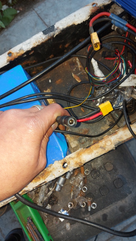

Heb zelf wel ervaring met custom controllers, namelijk op mijn Novox C50 scooter, heb ik op een gegeven moment een Kelly KLS 7245N controller voor gekocht en laten aansluiten: Vliegvlug in "Elektrische scooters"
Super mooi ding waar van alles aan in te stellen is en je helemaal naar je hand kan zetten.
Destijds gekocht omdat de originele hub motor kapot ging en ik van een 6 naar 3 fasen motor ben overgestapt omdat die couranter zijn. Normaal gaan die hub motoren nauwelijks stuk maar ook de vervangende motor ging niet veel later stuk. :'(
Toen op zoek gegaan naar motor nummer drie maar duurde best lang voor ik die gevonden had. Toen ik die wilde inbouwen bleek de accu compleet leeg te zijn omdat de BMS defect bleek. Er was bij het eerdere klussen aan de scooter om te zien wat er met die defecte motor aan de hand was de usb kabel van de bms tegen een draad aangekomen waar spanning op stond wat een vonk gaf. Daarna kon ik de interface van de BMS niet meer bereiken, ik dacht dat het puur om de usb interface ging die stuk was dus verder geen aandacht meer aan besteed en tijdens de zoektocht naar een andere motor af en toe de scooter aan de lader gehangen met het idee de accu op peil te houden.
Pas toen ik na een ruim jaar ofzo die nieuwe motor had en ik dacht die even in te bouwen bleek de dus hele BMS gaar en daardoor de accu leeg. Heb deze wel weer kunnen opladen door de BMS helemaal te bypassen maar om de scooter weer te kunnen gebruiken is een nieuwe BMS nodig. Ik weet weinig van elektronica af en ben niet goed in solderen dus heb nu nog steeds die defecte novox staan zonder werkend bms en een losse motor die er nog in moet. :|
In de tussentijd met mijn Govecs Go 2.4 gereden maar daar ben ik inmiddels ook al een tijd helemaal klaar mee. Lees mijn posts daarover hier in het topic maar eens terug voor de gein. Riem aandrijving is echt drama, de lagers van balhoofd en achteras zijn inmiddels totaal gaar en mijn achterspatbord is er al twee keer compleet afgerukt door een ontwerpfout die het mogelijk maakt dat het spatbord klem komt te zitten tussen wiel en scooter wat nog eens gevaarlijk is ook.
Die Govecs staat hier nu ook een tijd kapot te staan want niet meer te gebruiken. Had zelfs al een tweede exemplaar gekocht met defecte accu om daarvan de goede onderdelen over te zetten om weer een werkende scooter te hebben maar de motivatie is er niet echt. :/
Met andere woorden, ik ben wel klaar met dat gepruts aan zelfbouw scooters of oude tweedehands.

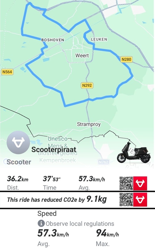

Om hier nog even op terug te komen, heb wat lopen prutsen met de 500 om te kijken of ik er consequent activatie uit kon persen en dat is dus gelukt:
- Snelheid ongeveer vasthouden, een bereik van 5km/u is voldoende, maar bij mij werkt ie pas vanaf 35km/u, dus als je m op die snelheid wil gebruiken kan het wat lastiger zijn.
- Op het cc knopje duwen, 1x kort duwen is voldoende, na ~1sec gaat dan de indicator branden in het scherm.
- Belangrijkste is dat je dan niet direct je gashendel dichtdraait, want dan schakelt ie weer uit, na het oplichten van het lampje moet je nog ~1sec wachten en dan kun je je hand er vanaf halen.
Dit werkt bij mij tot nu toe om de cruise control consequent in te laten schakelen, uitschakelen kun je een kort tikje via de gashendel geven of de rem gebruiken.
Verbruik tot nu toe ~5.75kwh/100km, aardige mix tussen boodschappenritjes en wat ritjes in de buurt met 60-80 wegen.

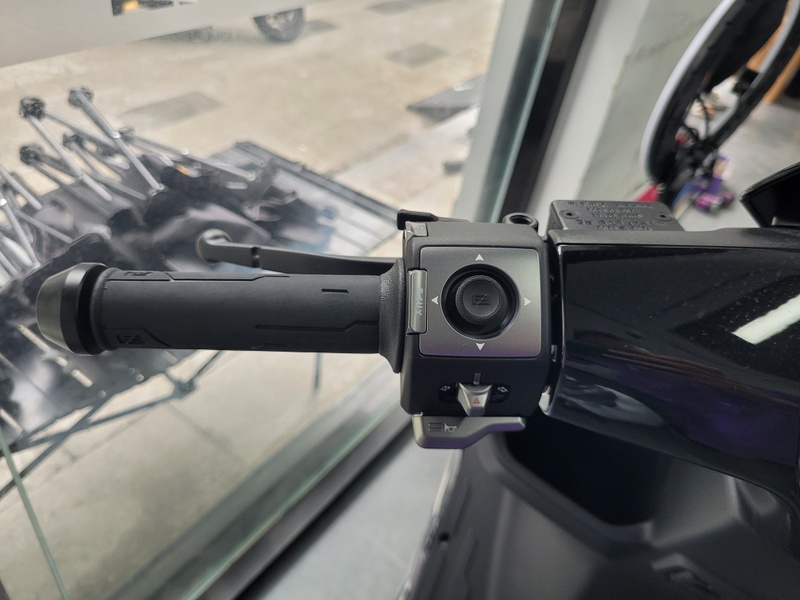

m0nk schreef op zaterdag 9 mei 2026 @ 10:07:
@Vliegvlug Ik las dat jij de cruise control niet goed vond werken. Deze werkt door heel kort de knop in te drukken. Ik heb er geen problemen mee iig.
Ik had het ook al gelezen in het bericht van @4x2: 4x2 in "Elektrische scooters"
Heb het daarna ook geprobeerd op de NQi GTS en daar werkt kort indrukken inderdaad ook! :)
Blijkbaar deed ik het activeren van de cruise control al die tijd fout met mijn lang indrukken. :X
Snap nu ook waardoor dat komt, er zit echt een flinke vertraging tussen het indrukken van het knopje en het activeren van het ikoon op het display waardoor bij mij de indruk was ontstaan dat je dat knopje ingedrukt moest houden tot het ikoon verscheen. Maar waarschijnlijk maakte dat het juist veel moeilijker en was dat op de GTS nog wel te doen maar op de NQiX 150 niet, misschien omdat die gashendel wat gevoeliger is ofzo.
Bij de Segway wordt gelijk na indrukken van het cruise control knopje het ikoon op het display getoond. Dat is een stuk intuïtiever qua bediening wat mij betreft maar goed te weten dat het bij de Niu ook zo werkt maar dan met vertraagde weergave op het display.

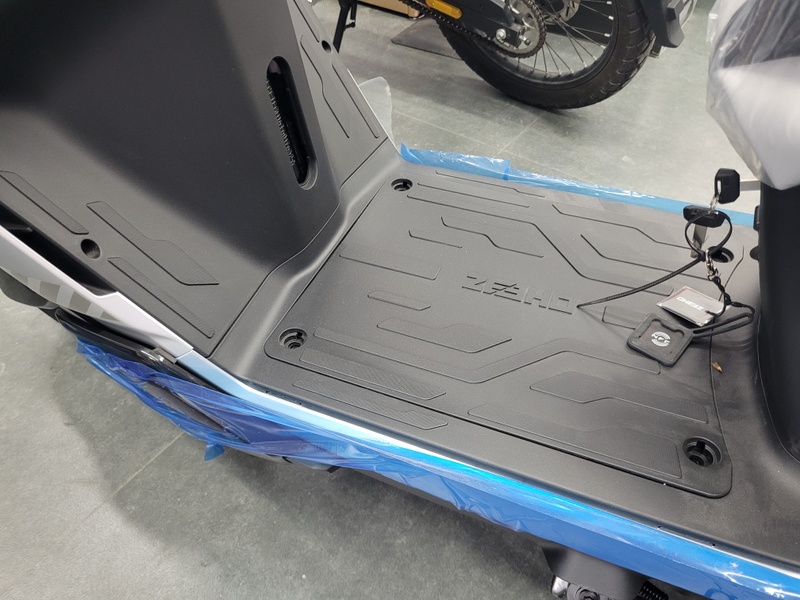

Ik ben momenteel in Shanghai en daar vielen mij de scooters van ZEEHO op. Dit is het elektrische motor/scootermerk van Cfmoto wat veruit het meest volwassen Chinees motorfiets merk is. Zeeho is ook in NL te koop via de Cfmoto importeur maar het is staat nog niet echt op de radar van NL scooter dealers.
Ik heb de AE4, AE3 en EZ serie bekeken en het ziet er heel degelijk en mooi afgewerkt uit, vergelijkbaar met Niu en beter dan Horwin of Segway. Het zijn gemiddeld formaat scooters met een goede zitpositie, zeer grote treeplank en diepe helmbak.
De prijs in NL is ook scherp met €2500 voor de AE4 met 1 accu 72v 27Ah. Extra treeplank accu voor 899.
https://scooterxpress.nl/...ektrische-scooter-review/

Voor alle IVA NCE Pro eigenaren:
Hoe zijn jullie gashendels?
Bij mij 1x kapot gegaan, mechanisch. Kon 'm doordraaien. Dat is gefixt met een nieuwe
Nu geeft de controller een error over throttle input.
Op beide controllers. Ugh. Die toko die 'm gefixt heeft heeft het druk met zomervakantie. Misschien zelf maar weer gaan klooien.
  • Aidix
  • Laatst online: 06:37
Aidix
Geluidspietlut
Sloop je oude gashendel eens open. Kans dat er een zwakke plek in zit die scheurt bij regelmatig volgas tegen de aanslag. De magneet van de Hall sensor komt dan los en je krijgt allerlei rare effecten.
  • ArnoTo
  • Registratie: Januari 2025
  • Laatst online: 23-09 11:33
Afbeeldingslocatie: https://tweakers.net/i/C_pePn5p1UjJ_Ey7R0JxvJbsGEc=/x800/filters:strip_exif()/f/image/Ik1jx2TW8YbGtQulypDUbdf6.png?f=fotoalbum_large Too bad that we never had access to this beautiful windshield...
  • ArnoTo
Aidix schreef op maandag 27 juli 2026 @ 14:33:
What is weird is that he has same errors on both handles...(sorry if i use english here, im french ;))
  • Walrave
  • Laatst online: 11-11 17:37
Stidge schreef op maandag 27 juli 2026 @ 14:20:
Misschien bij een andere werkplek die Iva ondersteund brengen? Ik heb zelf gelukkig nog nooit dergelijke issues gehad, dus kan je niet helpen met suggesties. Gemini kwam met veel ideeen, maar ik weet niet of ze kloppen.
  • Stidge
  • Laatst online: 18-10 14:20
Walrave schreef op dinsdag 28 juli 2026 @ 15:05:
Vanochtend deed 'ie het weer. Denk dat ze 'm shit gefixed hebben en er wat water in de bekabeling is gekomen. Ik ga 'm zelf flink dichttapen en dan even hopen dat het allemaal goedkomt.
  • ArnoTo
Stidge schreef op dinsdag 28 juli 2026 @ 17:22:
Happy to hear that !! Let us know how it goes after a hundred kilometers ;)

Hallo, ik heb een simpel vraagje,
Ik heb een nieuwe 48v 13s8p en een andere laadstekker DC connecter, en mits ik al door verschillende redenen niet alleen mn pack heb vervangen en ook de adapter(s) en ook DIY de conneters van naar en naar van. Maar ik heb maar 1 adapter die 48v en 5A steekt de andere steken enkel 2A dus dar scheelt meer dan helft de tijd , dus ik heb een passende connecter stuk van een verdwaalde adapter onthoofd en getransplant aan de adapter kabel , maar nu komt het connectorstuk van een nameless doner en de bat. is een china inport dus die hun regels hoe kleuren en volgordes gaan hebben ze hun eigen idee over. Dus ik wil zeker zijn dat de polen gelijk zijn en uitmeten maar heb nog nooit een multi meter gebruikt en er zijn ook zoveel verschillende niet dat dit uitmaakt wellicht. Kan iemand begeleiding geven welke stand ik die moet zetten en war ik wel en NIET mag doen ...want ik weet ook als ik perongeluk verbinding maak met het pennetje in het de center en de buiten wand hangt alles plots samen en komt niet meer los haha....dus ik ben wel een plantrekker en heb geen linker handen en heb een gezonde creative mind en ook de uitvoering daarvan. Maar in dit geval kom ik toch even polsen want hier eens testen kan snel vuilbak zijn Afbeeldingslocatie: https://tweakers.net/i/hn_d-OwZLY-crLxDVP796p7_Gsw=/x800/filters:strip_icc():strip_exif()/f/image/fCr2fDixRAVmZXaYehzomHjC.jpg?f=fotoalbum_large
Afbeeldingslocatie: https://tweakers.net/i/r7-vS1DnzRq2WW-4kBFHJ2sDkqI=/800x/filters:strip_icc():strip_exif()/f/image/t9BtXsyN2fW5U2iIFUKRwzdK.jpg?f=fotoalbum_large
