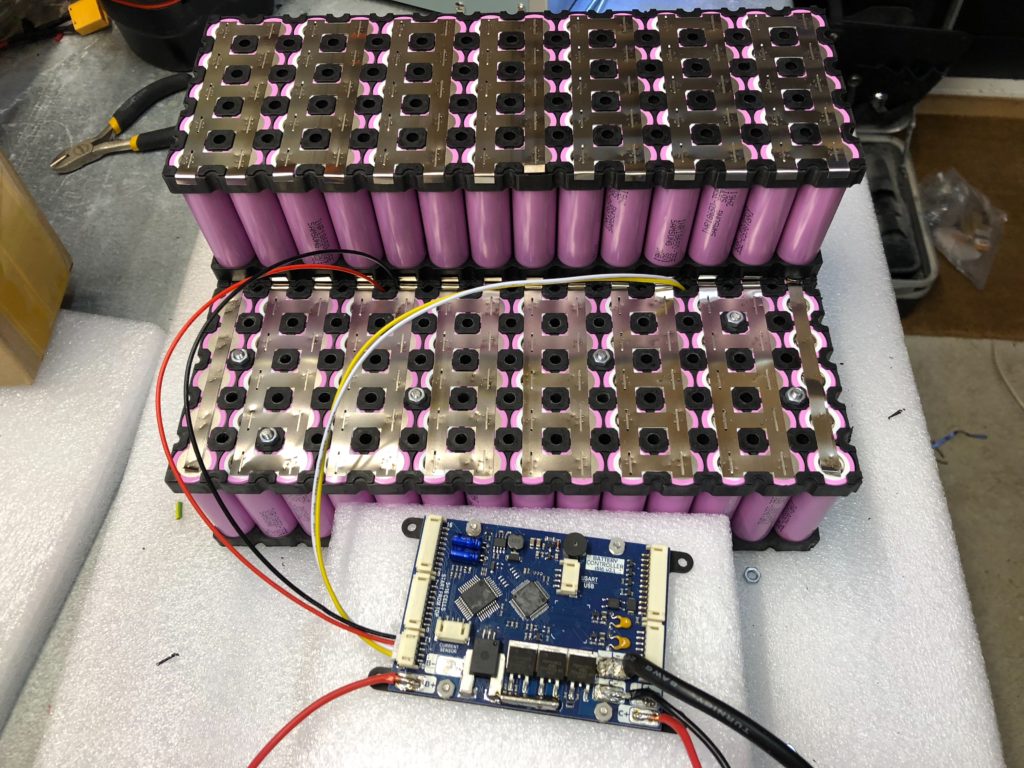

Dat BMS solderen is nog verdomde lastig! Heb jij foto’s hoe je dat gedaan hebt?
Ik ben bang dat ik de print te warm maak, maar ik moet bijna wel met die dikke draden, anders smelt de tin niet.
BMS is namelijk erg klein en het past allemaal maar lastig vind ik. Ik heb de 150A versie en dan moet je de min/- van je load en charger door het BMS laten gaan.
Charger gaat wel, maar load is 10AWG draad....

Je moet een flinke bout hebben en die zo heet mogeijk zetten.

Mja, ik ben gewoon bang het BMS te warm te maken. Mijn 15W bout gaat tot 450C.
Ik ga het dan maar eens proberen. Vind het zonde om het BMS te smelten namelijk.

eerst de printplaats volleggen met een bol soldeer. dan de draad volzuigen met soldeer en dan aan elaar solderen.

Dat word bakken en braden met een soldeerbout van 15W, deze is veel te klein voor de toepassing. de massa van de bms en de dikke draden onttrekken teveel warmte van je kleine boutje. Gebruik het juiste gereedschap voor deze toepassing. Ga even langs de praxis en koop daar een 80W bout voor rond de 16 euro.

Goede tip! Ik was echter in de war 8)7 mijn oude is 15W, soldeerstation wat ik nu heb is 100W: https://www.conrad.nl/nl/...150-tot-450-c-791789.html

zet dat ding zo heet als hij maar kan. jammer voor je punt maar dat is de enisgte manier. zorg ook dat je echt loodhoudende soldeer gebruikt en niet die loodvrije eco rommel, dat scheelt al een hoop.
o ja, voor de tinybms mensen: begin met de balance draden bij de NEGATIEVE pool te solderen en gan dan "omhoog" naar de plus. let op de stekkers die op de bms moet. beginnen met de minpool bij nummer 16 op de printplaat dus en dan richting de plus werken.
ook zeer belangrijk: EERST DE POLEN AANSLUITEN en dan pas de balanceerdraden. druk die erin terwijl je hem uileest op de computer met de kabel. dan zie je ook of je het goed gedaan hebt. stel dan de bms in op de juiste aantal cellen in serie en stel je absolute maxima en minima in op het "saaie" tabblad zonder grafiekjes. de tabbladen met grafiekjes zijn voor de reguliere waardes. stel de balance voltage in op 3v. zet ook je absolute minimum voltage in op 2.5v anders klapt de scooter steeds uit als je accu bijna leeg is als die op 3v of zo staat.
na het instellen moet je de bms resetten op de laatste pagina anders blijft ie hangen op de fouten aangezien volgens de bms de accu ontploft is tijdens het aansluiten.
mocht de tekening niet duidelijk zijn: de pluspool op de bms kan je een stuk dunner maken omdat daar alleen de lader doorheen gaar. 2.5mm2 is meestal genoeg tot een ampere of 20. de mindraad moet natuurlijk minstens 10mm2 zijn.
Tnx voor de tip! Staat overigens heel duidelijk in datasheet, maar extra benoemen kan nooit kwaad: https://www.energusps.com...del=ir.attachment&id=6896
Ja? Volgens deze tekening gaat Charger+ niet door BMS heen? Enkel charger- en load-
Afbeeldingslocatie: https://www.energusps.com/website/image/ir.attachment/5701_07f70cb/datas
Zo staat het óók in de datasheet, dus naar mijn idee hoeft alleen load- en chg- door het BMS heen.
Charger- heb ik al gesoldeerd met 2,5mm2, ik moet de rest nog doen.

ja de charger + en - gaan beide door de bms. maar aangezien het aantal amperes vrij laag is kan je uit met 2,5mm2. minder zou ik niet doen. de kabels tussen de bms en accu moeten altijd zo overmaats mogelijk zijn.
ik zie dat ze de datasheet hebben aangepast. de charger + is eigenlijk maar geschikt tot 15A of zo. maar mensen zaten er 50A+ doorheen te jassen waardoor de bms alsnog te heet word. zolang je geen honderden watten door de bms + pool doet kan dat makkelijk en is weer wat makkelijker solderen. je kan de printbanen goed zien bij de 30A versie van de BMS: https://www.energusps.com/shop/product/tiny-bms-s516-30a-16
Zeker, 2,5mm2 voor de charger en accu 10AWG. (~6mm2)
flippy.nl schreef op donderdag 14 december 2017 @ 09:36:
Ik zie het in deze sheet bij de 30A versie:
Afbeeldingslocatie: https://www.energusps.com/website/image/ir.attachment/1256_99cb7aa/datas
Ik neem aan dat je load+ NIET door het BMS haalt toch?
Charger: + en - door BMS
Bat: + en - door BMS
Load: + langs BMS, - door BMS
Zo toch?
  • flippy
flippy
Alle rechten voorbehouden.
de printplaat kan niet nog eens de + van de accu verwerken de oudere versies van deze tekening gaven dat namelijk wel aan. later is de + van de accu eraf gehaald ivm hitte. maar de + van de lader is geen probleem zolang je onder de 15A blijft. daarboven zou ik wel de + van de lader direct aan de accu hangen.
nu hebben ze dus voor de 150A versie de tekening weer aangepast zodat die + helemaal niks meer doet behalve meten.
in onze toepassing kan je gewoon de plus en min van de lader direct aan de bms hangen. bij automotieve toepassingen en laadvermogens boven de 15A moet je wel om de bms heen. wij gebruiken de "load +" dus niet en als je een lader hebt die meer dan 15A kan leveren gebruik je de "chg +" ook niet.
[ Voor 9% gewijzigd door flippy op 14-12-2017 12:31 ]

Ja, ik ga met iets van 5 tot 10A laden, dat gaat makkelijk.
Ik sluit Bat+/- aan, Charger +/- en dan Load-

Ik ben vandaag druk bezig geweest. Accu zit bijna in elkaar, maar ik ben door mijn nikkel heen en puntjes van lasapparaat zijn versleten en nieuwe zijn nog niet binnen :(
Afbeeldingslocatie: https://blog.widodh.nl/wp-content/uploads/2017/12/IMG_0406-1024x768.jpg
Afbeeldingslocatie: https://blog.widodh.nl/wp-content/uploads/2017/12/IMG_0405-1024x768.jpg
Afbeeldingslocatie: https://blog.widodh.nl/wp-content/uploads/2017/12/IMG_0401-1024x768.jpg
Afbeeldingslocatie: https://blog.widodh.nl/wp-content/uploads/2017/12/IMG_0396-1024x768.jpg
Solderen op BMS ging goed. Bout op 450C en heb één puntje stomp gemaakt met ijzerzaag en vijl.
Temperatuur sensoren zitten nu ook in het pack en hoop van de week te kunnen doen:
- Draden van BMS naar elke string
- BMS volledig aansluiten
- Connectoren op pack zetten
Het is allemaal veel, heel veel werk. Ook doe ik het allemaal voor het eerst, dus pas ik goed op.
Even M4 draadeindjes in stukjes zagen om de packs in elkaar te zetten kost je zo ook weer een uur.

  • flippy
flippy
goed bezig tot zover.
zet alleen NOOIT de pakketten op of tegen elkaar. dat is iets wat je echt moet afleren. veiligheid 101.
je heb een geweldig recept voor een flinke hoeveelheid spektakel opgestapeld zo.
gebruik platen lexaan van 3~4mm dik aan beide kanten van de paketten en doe daar de draadeindes doorheen met een brede ring eronder. pak dan je (hete) lijmpistool en doe een rand met lijm rondom de rand zodat je de lexaan met de accu vastlijmt. vervolgens de zijkanten met dik tape beplakken. eerst in het midden een reep. dan de randen (dus half over de rand, half over de cellen) en dan nog een reep over het midden weer. indien nodig herhalen. bij de dikke aansluitingen waar je het vermogen aftapt leg je als eerste een stuk kapton tape neer ter isolatie zodat als er iets heel ergs gebeurt de polen niet tegen de cellen aan kunnen smelten.
als je nikkel nodig hebt moet je maar een gil geven. ik heb nog een halve kilo of zo.
die "dubbele rij" strips die je hebt zijn trouwens hoogstwaarschijnlijk geen nikkel maar staal met een laagje nikker erover. knip een stukje af en ga er een goed over met een stukje schuurpapier en doe dat stukje in een bakje water met flink wat zout erin en laat het een dagje of 2 staan. als het niet compleet verrot is na 2 dagen is het echt nikkel en anders is het gewoon staal met een laagje nikkel. je moet je verwachte hoeveelheid vermogen die je erdoor kan doen dan wel minstens door 3 delen ivm de veel hogere weerstand dat staal/ijzer heeft.
Het stapelen ben ik ook nog niet uit, maar waarom niet tegen elkaar? Het is nu een 14S10P pack, wat is het verschil met 5 cellen achter elkaar of 10?
Ik heb in de lengte de houders aan elkaar verlijmd.
De reden dat ik voor deze vorm moet gaan is dat het zo het beste past in de C20. Ik kan niet breder dan 14S, dat past in de accubak van de scooter niet.
Aan de zijkant wordt het tape, ruimte heb ik daar niet meer.
Ik ga nog kijken of ik een kunstof kan vinden van 1 a 2mm dik die ik makkelijk kam bewerken en om het pack kan doen.
Daar kwam ik zelf ook achter nadat ik er een paar gelast had. Keek toen nog een keer goed, was chinese rommel. Daarom ook gestopt, want mijn rol nikkel was op.

je kan de cellen wel tegen elkaar doen maar de pakketten zo opstapelen zodat de strips elkaar kunnen raken is neit handig. daar moet een plaat lexaan tussen ter isolatie.
als je nog een paar meter nodig hebt aan strip kan ik je die wel opsturen.

flippy.nl schreef op zondag 17 december 2017 @ 15:51:
Ah, ja. Dan begrijpen we elkaar. Ik was sowieso nog met spacers tussen de cellen bezig. Overigens is het + en + bij elkaar daar en - bij -, het is gespiegeld. Die cellen zouden elkaar dus probleemloos kunnen raken want ze staan parallel aan elkaar.
Van de week weer verder!

Afbeeldingslocatie: https://blog.widodh.nl/wp-content/uploads/2018/01/IMG_0533-1024x768.jpg
De controller zit vast op de scooter.
Afbeeldingslocatie: https://blog.widodh.nl/wp-content/uploads/2018/01/IMG_0537-768x1024.jpg
Hier zie je het pack van de achterkant. Er ontbreken nog 7 strips nikkel die ik later nog heb aan gebracht, dit om extra stromen aan te kunnen. Ik mik op 50A maximaal en zal daar de controller ook op configureren.
Dat vind ik wel een lastig punt. Hoe veel nikkel breng je aan om de stromen aan te kunnen in het pack? Ik heb nu twee strips dubbel op alle plekken.
Puntlassen blijft wel een lastig ding, ligt wellicht aan mijn Chinese puntlasser... Ik heb die van Malectrics ook maar besteld: https://malectrics.eu/pro...t-welder-prebuilt-kit-v3/
Mijn angst is nog wel wat er op bepaalde plekken tijdens rijden/schokken strips los komen. Ik kreeg met een kleine schroevendraaier niets los, alles zat goed vast lijkt het. Maarja, toch spannend zoiets maken.
Tussen de cellen in zit 2mm lexaan om sluiting te voorkomen.
Afbeeldingslocatie: https://blog.widodh.nl/wp-content/uploads/2018/01/IMG_0539-1024x768.jpg
Zo zit de accu nu in elkaar. Vanaf de accu lopen er vanaf de + en de - 7 draden van 1,5mm2 die samen komen en over gaan in een 8AWG draad richting een SB50 connector.
Door de draden over de accu te verdelen spreid ik de load op de nikkel strips. 7x 1,5mm2 moet voldoende zijn voor 50A.
Toch vond ik het lastig deze draden goed te bevestigen. Solderen op nikkel doe ik niet graag ivm de hoge temperaturen voor de cellen.
Hoe doe jij dat @flippy.nl ? Hoe ga je van nikkel naar draad toe?

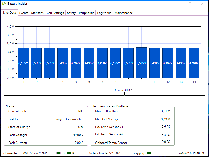

Battery Insider van mijn Energus BMS werkt en kon al wat testen. Nog verder niet configureerd:
Afbeeldingslocatie: https://blog.widodh.nl/wp-content/uploads/2018/01/Screenshot-from-2018-01-07-11-49-02.png
Moet nog even kijken wat ik ga doen. Ga denk ik tot 4,15V laden om de cellen zo wat te sparen.

Later deze week mee verder werken en dan ook hopelijk grotendeels af :-)
Batterij pakket is echt aanzienlijk lichter en kleiner dan de 4 lompe loodaccus.
  • flippy
flippy
Snow_King schreef op zondag 7 januari 2018 @ 18:03:
eerst een druppel op de strip leggen en zorgen dat die goed plakt, dan de draad tinnen en dan op elkaar solderen. met een goede geregelde bout moet dat erg snel kunnen.
niet bang zijn voor de strip, wees bang voor de plastic houder eronder. zorg dat je strips waar de draden aankomen uitsteken zodat je die kan platbuigen tegen de zijkant. en je met het solderen niet het plastic van de cel smelt zodat je kortsluiting maakt. dit is een probleem op de pluspool. de rand aan de bovenkant is de minpool. als je door het erg dunne folie gaat smelten en je hebt keiharde kortsluiting te pakken wat je niet snel kan oplossen. voordat je een tang hebt gepakt is er al flink wat spektakel op je bureau.
zorg dat de bovenkant van de accu volledig vlak is, immers moet je daar nog een plastic plaat op doen en die rondom vastlijmen. dan kan je de zijkanten dichttapen zodat er geen water or rotzooi meer in kan komen. mogelijk kan of wilt @Stef87 een paar fotos maken van de accu zoals ik die hebt gemaakt voor hem. dat is een goede leidraad.
