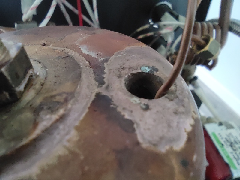

Zo, ik kwam gisteren thuis en zette mijn domobar (25 jaar oud) aan... poef aardlek eruit. Wtf :? . Nog keer geprobeerd, zelfde verhaal.
Zojuist de machine gedemonteerd als ik het verwarmingselement loshaal niets aan de hand. Tijd voor een nieuw element dus. Ik krijg alleen de thermostaat niet uit de thermostaatbuis, als ik dit zo zie heb ik ook een andere boiler dan het exemplaar dat drtrading (met bijbehorende thermostaat) aanbiedt:
Afbeeldingslocatie: https://cdn.myonlinestore.eu/94020ac8-6be1-11e9-a722-44a8421b9960/image/cache/full/d0144cdc365748f54bfb5f3faaa9ea9c0d5413a4.jpg

Weet iemand hoe ik deze thermostaat nog los kan krijgen? om het element los te halen moet de boiler in een bankschroef oid, en dat is wat lastig als de boel met een thermostaat aan een machine vast zit. Het kan overigens eventueel wel maar het ie wel een drama om te doen...

Jouw thermostaat buis is de gelaste versie.
Vandaar dat het er anders uitziet.
Voor het verwijderen van het verwarmingselement zou je de (ander type) thermostaat buis eruit moeten schroeven om ruimte te maken.
Bij jou kan er een van twee dingen zijn gebeurd. De thermostaat buis is een beetje lek en de thermostaat zit vast gekalkt. Of door het losdraaien van het verwarmingselement zit er een deuk in de thermostaat buis en zit de thermostaat vast. In beide gevallen kan je de boiler uitbouwen met de thermostaat er nog aan vast (even positie van stekkers en stand van thermostaat noteren.
Verwarmingselement vervangen en boiler weer inbouwen. Dan boiler vullen met het element nog niet aangesloten. Dan element aansluiten en machine testen op lekkages en hopen dat de gelaste thermostaat buis de hele operatie heeft overleefd. Succes

Dank voor de uitleg. Ik ga de thermostaat laten zitten, wilde die initieel ook maar vervangen omdat dat een van de weinige originele onderdelen is van de machine.
Heb de thermostaat niet losgehaald maar de boiler verder wel los. Verwarmingselement vervangen moet wel lukken, als de boiler even in een bankschroef (doekje eromheen ivm krassen) geklemd kan worden.
Vanmiddag maar eens nieuw element bestellen :)

Teus.espresso schreef op woensdag 22 september 2021 @ 15:07:
@Teus.espresso , de boiler is los en het verwarmingselement is eruit gekomen. Daar zat een breukje in en en heel veel kalk. 20 minuutjes in een 1:10 oplossing van sulfaminezuur deed veel goeds. Dank voor het coachen...
Echter is het gelaste buisje met de thermostaat er in nu compleet los gekomen en dit buisje zit dus niet meer vast aan de boiler. Hoe dat te fixen? Zelf hardsolderen lijkt me pittig omdat je dan eigenlijk het soldeer in de boiler zelf toe wil voegen, maar het zou kunnen. een dikke prop soldeer in het buisje kan, maar ik weet niet of dat goed gaat. Wat zou jij doen?

Teus.espresso
Helaas is deze boiler dan overleden.
We hebben in het verleden wel eens een boiler laten lassen / hard solderen maar in helft van de gevallen ging het toch snel weer lekken. En dat bij nog goed bereikbare plekken. Die buis terug zetten is niet onmogelijk maar ik heb het nog niemand voor elkaar zien krijgen.
Die boiler uit jou orginele vraag is wat je zoekt. Niet vergeten er een thermostaat buis bij te bestellen.

Teus.espresso schreef op donderdag 23 september 2021 @ 22:01:
Duidelijk, thanks.

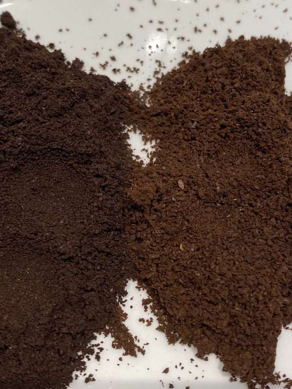

Sinds vrijdag een V60 no1 in huis en de eerste kopjes gezet volgens de Hoffmann methode. 15gr op 250ml water. En uiteraard, ik moest behoorlijk wennen aan de smaak. Maar inmiddels begin ik er aan te wennen en proef ik dat het een stuk zachter is. Daarnaast dronk ik mijn Nespresso lungo altijd zo heet mogelijk, en merk nu ook wel dat het de smaak flink ten goede komt als ik m’n koffie wat laat afkoelen.
Wat betreft smaak vroeg ik me ook af waarom ik zo moet wennen en het vanaf de eerste bak niet meteen lekkerder vond (millenial instant gratification). En dacht, laat ik eens een lungo cupje openmaken (DE decafe). En dan is het eigenlijk heel logisch als je het vergelijkt met de Simon Levelt medium gebrande koffie (rechts te zien). Is dit overigens de goede maling?
Afbeeldingslocatie: https://tweakers.net/i/VdZJ5kZhwGZRpfQ8UJpus6fYUNc=/x800/filters:strip_icc():strip_exif()/f/image/vmkXWFxnhiuKILU5y6Awtetb.jpg?f=fotoalbum_large
Waar ik dacht dat ik over een tijdje als eerste een nieuwe waterkoker of grinder zou kopen, merk ik nu dat ik meer behoefte heb aan een goede weegschaal :). Met een normale waterkoker is het namelijk te doen, het verschil met versgemalen ken ik niet, dus weet ik (nog) niet wat ik mis. Maar dat geklooi met een losse timer en een IKEA weegschaal die constant uitgaat is vervelend.
Je ziet ook heel duidelijk wat een filter met de ‘troep’ in je koffie doet. Waar na een Nespresso bakje een kopje er echt ranzig uitziet, is een kopje na filterkoffie een stuk ‘schoner’. Zal vast z’n voor en nadelen hebben :).

Zo mijn machine werkt weer, inderdaad boiler+element+thermostaat vervangen. Toen ik hem daarna aanzette merkte ik dat ik 1 verbinding was vergeten goed af te dichten met loxseal. Losgedraaid, loxseal erop en weer aangedraaid.
Alles werkt nu weer prima zo te zien (straks moet de kap er nog op). Meteen ook maar even nette pootjes eronder.
Valt me sowieso op hoeveel sneller die 600mL boiler nu warm is met een nieuw element, en een isolatieschuimpje eromheen. Wow wat een verschil.
