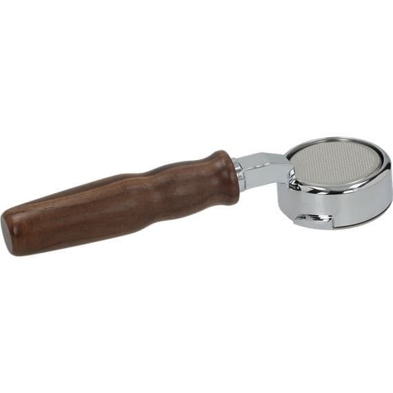

Sinds kort heb ik een bottemless portafilter (E61). Gekregen van vrouwlief voor kerst, omdat ik zo vaak naar YouTube filmpjes keek over espresso's zetten etc.. Nu kan ik er in real-life van genieten zei ze :P
Op zich krijg ik een mooie stroom door het portafilter wanneer ik een filter voor een 2-kop gebruik. Als ik een filter met kleinere opening gebruik (voor enkel kops), dan spettert alles en heb ik allerlei pies-straaltjes die vooral mijn apparaat en mijn keukenblok besproeien, in plaats van in het kopje landen.
De maling heb ik verder niet aangepast. Het filter zelf ziet eruit alsof er niets mis mee is.
Iemand een idee?

PdeBie schreef op dinsdag 5 januari 2021 @ 10:41:
Iemand een idee?
Ja. Niet gebruiken ;)

Maar dan gebruik je dus gewoon de hoeveelheid koffie voor 1 kops in een 2 kops filter? Want als ik elke keer doppio's ga drinken, zit ik te stuiteren in m'n bureaustoel :+

PdeBie schreef op dinsdag 5 januari 2021 @ 10:45:
Je geeft aan dat je de maling niet hebt aangepast, maar je gebruikt natuurlijk minder koffie = minder weerstand. Ik vermoed dat je maling te grof is voor het enkele filter. Je kan kijken of fijner malen helpt. In principe zou je gewoon een redelijke extractie moeten krijgen met de juiste maling.
Er wordt wel vaak gezegd dat het enkelkops een minder resultaat geeft. Ik zet eigenlijk ook alles dubbel. Enkele dosis in een dubbel bakje is wel een idee. Let wel, ook dan fijner malen dus :).

@Hercul3s dat klinkt als een goede aanname. Maar afgaande op het andere advies (ditch the single cup) leg ik dat bakje maar in de la. :)
Iemand een idee?
IMS Competition filters kopen. Mijn neiging is sowieso om twee koffie te zetten van in totaal 18 gram i.p.v. 14. Wat ik doe als ik alleen koffie drink is een soort van 1 1/3 espresso zetten (speciale kopjes voor) van 12 gram met filter B702TCH20E. Ik gebruik normaal gesproken B702TCH24E. Beide werken prima met een naked porta (alhoewel je natuurlijk niet over twee kopjes kunt verdelen met een naked porta filter).

  • SMLDK
  • Laatst online: 18-11 13:05
_/-\o_ Bedankt voor de tips! Ik denk dat ik de hele zaterdag in de keuken ga doorbrengen :-)
Ik heb mij (redelijk) ingelezen op dit GoT-topic en Reddit maar als beginner is teveel informatie ook niet altijd even handig dus vergeef mij deze vraag: Is het voor een beginner een voordeel om met een botomless portafilter te werken óf juist een nadeel en moet ik eea maar eerst met de standaard portafilter gaan leren?
Afbeeldingslocatie: https://tweakers.net/i/LlxcC4FXzX_4t4CgLlfdCgWUv9c=/full-fit-in/4920x3264/filters:max_bytes(3145728):no_upscale():strip_icc():fill(white):strip_exif()/f/image/SQbRlPMGjEyZmg2bmsg9onQk.jpg?f=user_large
  • cedrix5
  • Laatst online: 11-11 21:31
Met een bottomless ga je sneller door hebben wanneer het niet goed gaat.
Als je het verkeerd doet maakt het een bende, gaat koffie alle kanten op.
Je leert wel sneller wanneer je channelling hebt als je het kan zien vind ik.
Edit: ik heb die van mij er direct bij gekocht. Als je maar paar koffies zet is het ook makkelijker schoonmaken, als ik mijn spouted filter gebruik (om dubbele shots te splitten in 2 tassen, handig als je voor 6 man cappuccino's maakt op een 1-groeps machine) dan doe ik die achteraf altijd even weken in cafiza. De bottomless is snel schoon onder de kraan zonder basket eruit te halen.
