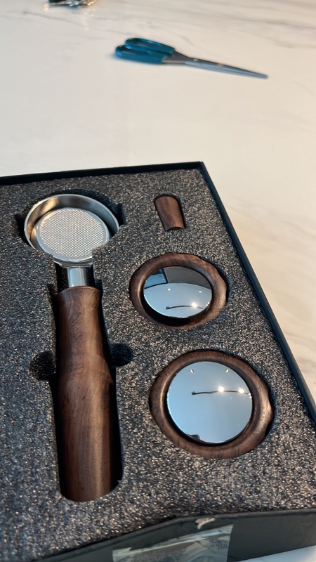

Valt mee. Ik heb een heel mooi setje van ome AliExpress voor 60 euro. En dat was incl bottomless portafilter! Een E61 setje voor in mijn geval een Expobar.
Afbeeldingslocatie: https://tweakers.net/i/Ld8XI9URqsFVUBq1h1PKJNhSoq4=/x800/filters:strip_icc():strip_exif()/f/image/kc7KiUj1rRtf3vYwlxlIRuK2.jpg?f=fotoalbum_large
Bottomless is sowieso handiger voor veel dingen. Je ziet beter wat er gebeurt, herkent channeling, grotere mokken passen eronder voor koffie in de auto en het ziet er supergeil uit. _/-\o_

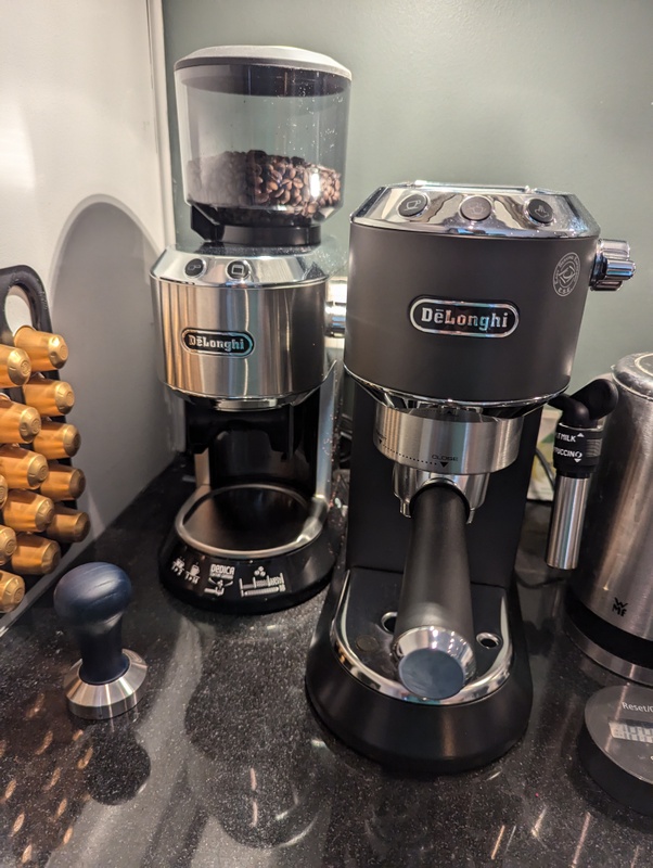

Gisteravond deze 2 binnen gekregen.
Ik was helemaal in mijn nopjes, en meteen alles uitgepakt en uitgestald.
Koffie erin en gaan.
Afbeeldingslocatie: https://tweakers.net/i/uS8zenyFJvF5mF36LT1IbD1ZO2s=/x800/filters:strip_icc():strip_exif()/f/image/6Bq4zShQ51eNEZnGW4qFtoYi.jpg?f=fotoalbum_large
Vandaag is mijn enthousiasme wat bekoeld.
Het is toch wel veel werk als er een verjaardag is.
Mijn moeder die veel oppast, gaat dit nooit snappen.
En mijn vrouw vind het (naast lelijk) een enorm domme aankoop.
Eigenlijk had ik een volautomaat moeten kopen.
En misschien dat ik dat ook wel ga doen.
Terugsturen gaat niet meer.
Het is bij elkaar ruim 340 euro wat ik erin heb zitten.
Wat zou ik ervoor kunnen vragen op marktplaats?

FRANQ schreef op vrijdag 27 september 2024 @ 17:57:
Gewoon houden, en daarnaast een filterkoffie machine.
Edit : en zo te zien heb je ook een Nespressomachine staan. Die kun je ook gewoon blijven gebruiken voor de dames en feestjes.

  • Millie-ano
Vind je het lekker(der)re koffie dan wat je had? En belangrijker, vind je vrouw het zelfde ? .. dan houden. Voor moekes een Nespresso neerzetten en als die niet dagelijks komt, gewoon in de kast zetten. En/of de Nespresso houden voor (veel) bezoek.
