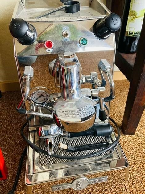

Ik heb vorige week een BFC junior plus uit 2013 gekregen,
Afbeeldingslocatie: https://tweakers.net/i/Y3tHY3aAEJTrsK-xosnsaOaRt2w=/full-fit-in/4920x3264/filters:max_bytes(3145728):no_upscale():strip_icc():fill(white):strip_exif()/f/image/TrQ9FShPUA1LS39XqGsAGbHr.jpg?f=user_large
De machine heeft bij mijn werk op kantoor gestaan, is zelden gebruikt maar heeft heel lang stil gestaan.
Ik wil deze mooie machine graag weer aan de praat krijgen, maar heb helaas nog te weinig kennis,
Ik ben begonnen met een revisie aanschaffen voor de zetgroep,
deze heb ik uit elkaar gehaald, schoon gemaakt, en terug geplaats.
tijdens het schoonmaken kwam er nog water uit de machine (boiler was dus niet leeg)
Daarna de machine maar eens aangezet, en de pomp ging gelijk aan, de boiler werd aangevuld en in no time was de machine op druk en warm. (ik kan de zetgroep niet aanraken).
Stoom en heet water kraan getest, beide doen het.
Maar helaas er komt geen water in/door de zetgroep. Het water wordt weer terug gevoerd naar het water reservoir.
Het groene lampje gaat ook niet branden. (ook niet na een uur)
Is hier repareer kennis aanwezig? :)
Wat zou de volgende stap zijn om controleren
leidingen van boiler naar zetgroep?
sensoren/elektra?
of ik de zetgroep wel goed in elkaar heb gezet :+ ?

Als het water terug stroom het reservoir in dan loopt het via je overdruk ventiel. Ik zou vermoeden dat je ‘injector’ verstopt is.
https://www.drtradingshop...-zetgroep/injector-0-6mm/
Kun je de bovenste kleine bout van de groep losmaken en dan kijken of je daar een klein gaas filtertje ziet met bovenstaand onderdeel er onder? Als je hem ziet even loshalen en kijken of hij verstopt zit. Dit is de kleinste opening in het hele circuit en bij vervoer oid kan daar een stukje kalk in komen, dan komt er geen water meer uit je groep.

Inderdaad die was verstopt! al lijkt het er op dat het in 1 onderdeel is met de trompet. (komt dat voor? )
Nu komt er water uit de groep!
alleen pas nadat ik de hendel terug zet....
niet onder druk dus.
dat wordt alles nog maar eens nalopen zodra hij weer is afgekoeld

De injector is voor zover ik weet altijd los. Dopje er op en je hebt hem zo los.
Kun je toelichten in welke stand er op welke plek water uit komt? Dus water uit de groep (waar je portafilter in gaat) of water onder uit de groep direct de lekbak in?
