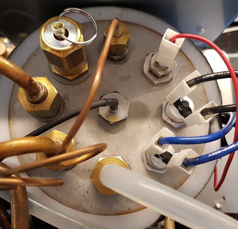

Hercul3s schreef op dinsdag 21 februari 2023 @ 16:34:
Naar mijn weten gebruiken filters altijd een gedeeltelijke bypass, er zal dus altijd iets van kalk/mineralen meekomen.
De ‘boiler fill probe’ is een heel dun pinnetje, de kans dat iets van aanslag de geleiding beïnvloed is dus groot. Je kan hem er ook zo uit trekken, vrij makkelijk om even te checken. De werking zoals hij nu is lijkt me niet ok iig.
Het klopt inderdaad dat er op de filterbehuizing een bypass regeling is om een gedeelte van het water niet te ontkalken. De BWT Bestprotect is de uitzondering op de regel waar er in het filter geen bypass ingebouwd zit. Dit omwille dat deze filter voornamelijk gebruikt word in stoomovens, waar je absoluut geen kalk wenst.
Enfin, deze morgen de machine toch eens opengeschroefd en de probe gedemonteerd:
Afbeeldingslocatie: https://tweakers.net/i/ejce542Og6da3NOoGSwyJUV01SE=/x800/filters:strip_icc():strip_exif()/f/image/cAVCnMolwMXujqzLi6EFjDlf.jpg?f=fotoalbum_large
Zoals verwacht ziet het inox staafje er perfect uit en het opervlak was spiegel glad. Met een nat sponsje toch eens afgekuisd en terug gemonteerd. Een paar weken ervoor had ik ook al eens de grouphead volledig gedemonteerd omdat de brew handle wat stroef ging en deze dan gesmeerd met siliconen vet. Alle onderdelen zagen er (na 1 jaar gebruik) nog steeds uit zoals ze de fabriek verlaten hadden. Ook nergens geen koffiegruis te bespeuren dankzij het consequent gebruik van een papieren filter boven de puck.
Religion is Opium for the Masses

Hoholi schreef op woensdag 22 februari 2023 @ 09:56:
Dat ziet er goed schoon uit inderdaad. Blijft na (her)montage het probleem?

Hercul3s schreef op woensdag 22 februari 2023 @ 11:28:
3 koffie’s later : jup :'(

  • Teus.espresso
  • Laatst online: 17:25
Teus.espresso
Kan het zijn dat het onderdrukventiel vast zit?
Dit is het ventiel dat als de machine warm wordt een paar seconden stoom afblaast.
Bij machines die daar last van hebben, komt de machine niet goed op temperatuur. Als de machine op temperatuur lijkt en je draait de stoom kraam open dan valt de druk helemaal weg en moet de machine opnieuw opwarmen. Daarna werkt het stomen wel naar behoren totdat de machine weer helemaal afkoelt.
  • Hercul3s
  • Laatst online: 15:45
Misschien even bericht #4 van dit topic checken. Andere machine maar zelfde issue:
https://www.coffeeforums....illing-during-shot.24949/
Basically:
1. Lekkend onderdruk/vacuum ventiel (verliest langzaam stoom en dus water gedurende het aan staan)
2. Slechte connectie van de autofill probe waardoor hij tijdens het koffie zetten (en dus trillen) even geen contact maakt en de fill triggered
Hoe te checken:
1. Als de stoom boiler op temp is, hoor je dan het vacuum ventiel sissen/lekken?
2. Als je stoomt *na* koffiezetten, heb je dan hetzelfde issue?

Hercul3s schreef op donderdag 23 februari 2023 @ 14:15:
Basically:
Hoe te checken:
Heb even een filmpje gemaakt wat er gebeurt na het opwarmen :
Gaat het om onderdeel P2536 Safety valve 3/8 M 2,5 bar die lekt ?

  • Teus.espresso
Teus.espresso
Ja, die uitloop zit aangesloten op de safety valve.
Tijd om de machine even bij een specialist te brengen. Dan kan hij / zij kijken waarom jouw machine zo raar doet.
Je kan natuurlijk dit onderdeel vervangen om te kijken of dat het oplost maar ik heb het idee dat dit een symptoom is en niet de oorzaak. Dus dan mag de machine een keer naar de specialist om er naar te kijken.

Teus.espresso schreef op vrijdag 24 februari 2023 @ 09:20:
Denk dat dit misschien de oplossing zou kunnen zijn :

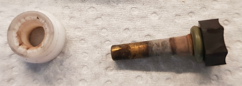

  • Hoholi
  • Laatst online: 30-10 15:47
Hoholi
The only one
Teus.espresso schreef op vrijdag 24 februari 2023 @ 17:27:
Welk ventiel een slangetje heeft verschilt per model, bouwjaar en of er bij onderhoud aan gewerkt is. Een link naar iemand die aan een vergelijkbare machine werkt, zegt niks. Ik keek vanmiddag naar achter elkaar een machine waar de overdruk beveiliging een slang had en een machine waar beide via een y-stuk samenkwamen.
Om zeker te zijn moet de ECM open.
Gisteren bij D.R Trading het aanbevolen vacuum ventiel besteld en reeds deze middag geïnstalleerd:
Binnenkant van de machine met zicht op de stoomboiler:
Afbeeldingslocatie: https://tweakers.net/i/NKcTaZchDQ3cORWANasVU0skfbw=/800x/filters:strip_icc():strip_exif()/f/image/qbsy7kk5A3SJqmH9vqlPBzPf.jpg?f=fotoalbum_large
Het ventiel uit elkaar : :
Afbeeldingslocatie: https://tweakers.net/i/AZYQMX6Bvuzuj3iskprMy5INMNA=/800x/filters:strip_icc():strip_exif()/f/image/jI6jPM7F5RHbzxjW8XQplez5.jpg?f=fotoalbum_large
Effe het vergrootglas erop :
Afbeeldingslocatie: https://tweakers.net/i/KeeUsXqELT7uBvPpQ6dEODGrQBs=/800x/filters:strip_icc():strip_exif()/f/image/r2kgmTiL6L3doZvaqIh5pZh0.jpg?f=fotoalbum_large
Na opwarmen grote stilte nu :) Bedankt allen voor het meedenken.
