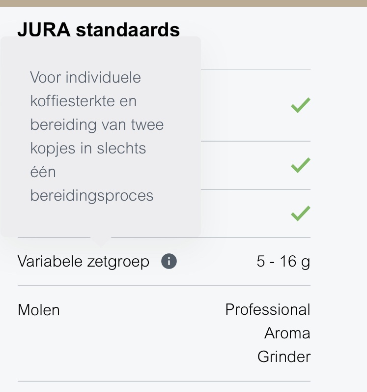

  • HoppyF
  • Laatst online: 14:56
vinpower schreef op dinsdag 25 januari 2022 @ 13:29:
Geen hoog verbruik, kijk maar de afgelopen twee pagina's van dit topic. Daar geven andere info weer over hun verbruik.
Een volautomaat gebruikt in de regel veel minder koffie. Denk aan 9 gram. Dan ga je nu inderdaad bijna twee keer zo snel door je bonen heen.
9 gram is wat weinig.
Mijn volautomaat (Jura) komt uit op zo’n 12,5-13,5 gram.
Het resultaat verschilt iets omdat we niet altijd dezelfde specialiteit zetten.
Het is dus een mix.
De ingestelde sterkte van de specialiteit bepaalt het aantal grammen.

  • HoppyF
RoosW schreef op dinsdag 25 januari 2022 @ 14:15:
Wij hebben een deLonghi, en als ik het omreken (aantal kopjes gedeeld door ingeworpen koffie) kom ik rond de 9 gram, moderne Jura's zullen (vanwege de betere smaak en het 3D water injectie gebeuren) vast meer gebruiken, maar de doorsnee apparaten zijn zuinig wat betreft de koffie.
Nu vind ik persoonlijk de koffie uit de deLonghi niet te zuipen, slappe prut, slechte thee met iets meer kleur (staat op bijna fijnste maling en grootst mogelijke hoeveelheid koffie) waar onze vorige Siemens in ieder geval nog een fatsoenlijke bak produceerde.
Ik begrijp dan ook werkelijk niet hoe dit (cheepass) apparaat op het internet zulke goede recensies heeft gekregen.
Ik hoop dat ie in de loop van volgend jaar de pijp aan Maarten geeft, dan zal er wel een E8 EB voor in de plaats komen, heb ik ook een redelijke bak als ik geen zin in mijn uitgebreidere ritueel heb.
Om een lang verhaal korter te maken, de Jura zit aan de bovenkant van koffie gebruik, de Phillips/Krups/deLonghi (zeker de goedkopere versies) allen aan de lagere kant, nl de genoemde 9 a 10 gram maximaal.
Klopt wel dat niet alle volautomaten hetzelfde verbruiken.
Dat verschilt nogal.
Een Jura is behoorlijk flexibel, staat ook in de specificaties.
Maar weinig koffie erin geeft ook weinig koffie eruit, dus een slap bakkie.
Maar mijn ervaring met de Jura is met zo’n 12,5 gram gemiddeld, best een sterke bak.
De instelling met sterkte 8 (maximaal 10) is behoorlijk sterk.
