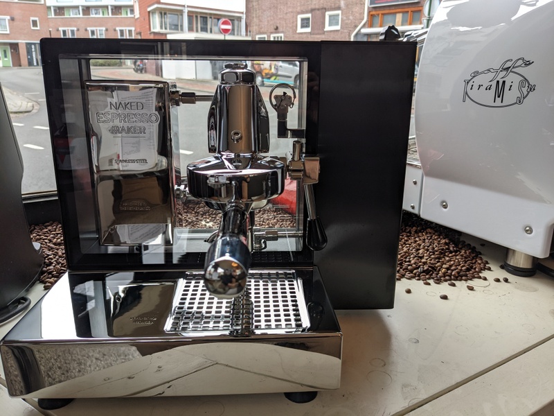

  • Teus.espresso
  • Laatst online: 27-11 17:25
Teus.espresso
Eindelijk in de winkel mijn volgende machine.
Afgelopen jaar is er nog flink gesleuteld aan de machine en zelfs deze is een prototype. Om de machine vast te laten zien terwijl de productie op gang komt, hebben we deze te leen. Maar zo gaat de Naked Espresso Maker eruit zien.Afbeeldingslocatie: https://tweakers.net/i/N001lR0SP2O4HW9DaMAb7aGmfDo=/800x/filters:strip_icc():strip_exif()/f/image/4xjBuIQrIJ81sumVmc8Yhpy9.jpg?f=fotoalbum_large
Single boiler machine, geen stoom functie, PID temperatuur regeling, rotatie pomp.
Nederlands fabrikaat, boiler is uit één stuk metaal gefreesd, leiding werk en druk meter komen uit de petrochemische industrie. De zwarte coating is opgedampt. Glas platen zijn gehard glas.
[ Voor 5% gewijzigd door Teus.espresso op 09-12-2021 12:02 ]

  • bebopper
  • Laatst online: 18:58
bebopper
I'm an absolute beginner...
Teus.espresso schreef op donderdag 9 december 2021 @ 11:58:
Afgelopen jaar is er nog flink gesleuteld aan de machine en zelfs deze is een prototype. Om de machine vast te laten zien terwijl de productie op gang komt, hebben we deze te leen. Maar zo gaat de Naked Espresso Maker eruit zien.[Afbeelding]
Wouw... dat is echt gaaf, het duurde bij mij zelfs even voordat ik me realiseerde dat ik er gewoon echt doorheen aan het kijken was.
Hier nog meer plaatjes: https://www.nakedespressomaker.com/
Als ze nou ook nog een versie gaan maken met dual boiler, stomen, etc. etc. (zeg maar een Lelit Bianca oid qua functionaliteiten maar dan in dit jasje) :9~
  • HoppyF
  • Laatst online: 14:56
bebopper schreef op donderdag 9 december 2021 @ 12:09:
Interessant!
De ontwerper/bouwer blijkt Mike van de Goor te zijn, oud olympisch volleyballer.
Bedrijf zit in Harderwijk, bij mij in de buurt.
Ik vermoed dat de prijs wel behoorlijk hoog zal zijn hè? @Teus.espresso
  • Dipsausje
Tot je het zei had ik het niet eens door. Ben zo gewend geraakt aan al het glimmende RVS dat ik dacht naar reflecties te kijken...
  • RoosW
  • Laatst online: 23-11 10:18
RoosW
Dat had ik ook, pas de foto's op de site die duidelijk maakte dat ik naar een gedeeltelijk glazen behuizing zat te kijken.
Ben erg benieuwd wat de kosten van deze machine gaan worden.
  • Teus.espresso
Teus.espresso
Voor de doelgroep van Naked is de verkoop prijs niet echt relevant.
Kwaliteit mag wat kosten en je krijgt er een hele bijzondere machine voor terug.
Het zit in dezelfde hoek als Contravento en Speedster. Allemaal anders en uniek.
Dat liefhebbers zoals ik er ook met een schuin oog naar kijken en dan moeten slikken over het bedrag...
Definitieve prijs is nog niet bekent maar zal rond de 6K zijn.
In vergelijking met andere spullen zijn high end espresso machines best betaalbaar.
Natuurlijk €5000 - €10.000 is veel geld maar een eigen Kees van de Westen Speedster bijvoorbeeld is een haalbare droom mits daar je prioriteit ligt. En dan lijkt deze machine ineens betaalbaar.

Teus.espresso
Naked is niet van mij. Het is van Mike van der Goor. De winkel waar ik werk is één van de verkooppunten.
Ik ben wel betrokken bij de ontwikkeling maar dan alleen technische vragen.
Het idee en de uitvoering is 100% Mike.
Biepi, is niet van van Pommeren.
Wij hebben die machines ook in het assortiment.
Ze komen "gewoon"van een Italiaanse fabrikant.
De machines hebben in de bijzondere uitvoeringen overigens een gewrapte buitenkant.
Dus hout en corten staal is niet echt maar een wrap. Wel netjes gedaan maar ook een beetje een tegenvaller.
Sidenote, ik heb gisteren voor de Tweakers Koffie meetup gestemd.
Als die er gaat komen,kom ik natuurlijk met deze machine.
[ Voor 10% gewijzigd door Teus.espresso op 09-12-2021 13:09 ]
