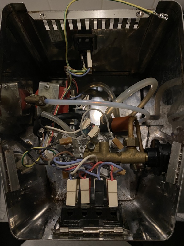

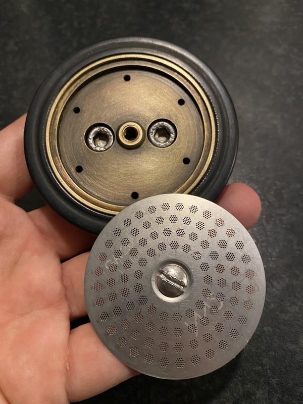

Vanmiddag is het revisiesetje binnen gekomen. Sommige onderdelen waren net iets anders, Langer staafje, korter busje, andere veertjes. Maar al met al is het in elkaar gegaan zonder issues. Mechanisme is hetzelfde.
Enkel het rubbertje van de champignon was echt niet te passen. Het geleverde rubbertje is de helft qua dikte. Deze heb ik dus enkel ingevet, en laten zitten. Dit zag er verder ook nog wel OK uit.
Het was wel spannend, en of ik er slim aan heb gedaan om het met net niet onderdelen in elkaar te draaien. Geen idee. In het ergste geval wordt het een compleet nieuwe kop plaatsen.
Afbeeldingslocatie: https://tweakers.net/i/nl3oIRmg5C7UEG7dVxxEMDVGIOM=/232x232/filters:strip_icc():strip_exif()/f/image/Tx85FxlWwuQAnATfw4Oe0qLi.jpg?f=fotoalbum_tileAfbeeldingslocatie: https://tweakers.net/i/7H43iM9QpqWd9VW4AMo1HFEjrzo=/232x232/filters:strip_icc():strip_exif()/f/image/Yquxp6TXDOe4zaeZMvJIq8OE.jpg?f=fotoalbum_tile
Hier alle onderdelen zoals deze er uit zijn gekomen. Aardig wat markeringen in het nokasje, en je goed ondergesmeerd door de rubbers die op waren in de bus van deze as.
Afbeeldingslocatie: https://tweakers.net/i/GI4AsQ-j5wcVJHbeVMh9EZPKlg8=/x800/filters:strip_icc():strip_exif()/f/image/EDo5FhFSYuFQ6WgebIa19QG1.jpg?f=fotoalbum_large

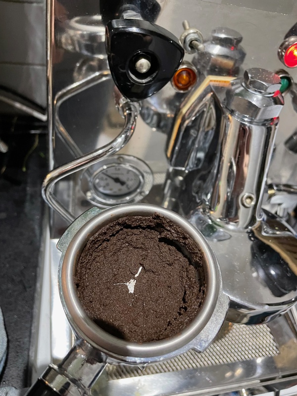

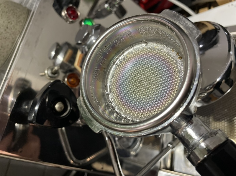

Het uiteindelijke resultaat na een avondje sleutelen. Hij loopt weer goed? vraagteken omdat er genoeg water uit komt. Nieuw waterfilter aangesloten en de buitenkant gepoetst. Het is een Grimac, model en leeftijd onbekend.
Eenmaal warm ook wat koffie proberen te zetten. Eerst met het 7 grams portafilter, en later nog met het 14 grams. Ik krijg er geen goede doorlooptijd nog uit. 60-100 gram output in 25-28 seconden vanaf overhalen van de hendel.
Grindsize van de Manuale stond al richting de 1,5 en nu richting 0.6 maar echt verbetering is er nog niet. de 58,5 mm tamper kwam bij de 7 grams portafilter ook niet diep genoeg. dus de 58mm er maar weer opgeschroeft. Morgen enzo maar weer een nieuwe dag. Dit kan ook aan de bonen liggen. (Barista's choice van de Kaldi)
Wanneer ik er een gram meer in deed, was de puk wel mooi droog van boven, maar toch het uitkloppen is nog niet te doen.
Afbeeldingslocatie: https://tweakers.net/i/nuQclO10dooG1yfJnzAHE97MI64=/x800/filters:strip_icc():strip_exif()/f/image/QeiMQ9oatv5yWtxl6HfJYBcv.jpg?f=fotoalbum_large
Iemand tips?

@Patrock je moet de tijd naar beneden brengen. Dat kan door aan twee knoppen te draaien: hoger doseren en/of fijner te malen. Als je dubbele basket voor meer dan 14g geschikt is zou ik daar mee beginnen, dus pak eens 16g. Als dat nog niet voldoende is dosering op 16g houden maar nog net iets fijner malen. Bonen maken wel wat verschil, maar niet zoveel, ook met beroerde bonen zou je enigszins in de buurt moeten komen.

Patrock schreef op dinsdag 26 oktober 2021 @ 22:40:
Iemand tips?
Ik zou met een schuifmaat even je dubbele filterbakje opmeten. Als die om en nabij de 25mm dik is, heb je een 18 grams bakje en zit daar je 'probleem'. Rond de 23mm is dacht ik 16 gram. De single dose zou ik lekker weggooien opruimen want dat is IMHO gepruts :P .
Meer koffie er in doen (grote kans dat je machine vastloopt omdat je grind size te klein is) zou je moeten helpen. Eerst 16 gram, dan nog niet goed - 18 gram. Je zal zien dat het dan beter gaat.
Als ik naar je portafilter kijk vraag ik mij serieus af of er wel een douchezeef geplaatst is. Je zou dat ook nog even kunnen checken.
[ Voor 6% gewijzigd door Ravhin op 27-10-2021 09:08 . Reden: reactie op aanzicht portafilter ]

  • Patrock
  • Laatst online: 24-11 05:26
Patrock
Eat - ride - sleep - repeat
Grind size richting 0,45, ims nanotech 18g basket met exact 18gram. En ik kom op 35g uit op 25 sec. De zoetheid van de koffie begint goed naar boven te komen.
Nog iets verder fine tunen maar dat moet lukken. Begint nu te veel koffie voor op een avond te worden.
Wat mij nog wel opvalt is dat de basket nat is. Eerste keer opwarmen kookte hij droog. Maar tussen de shots door is hij elke keer nat van stoom. Terwijl ik het douchescherm afneem met een doek na de flush.
Ook opmerkelijk bij de flush na de pull is dat het borrelt ipv stroomt.
Had ik de valve rubbers ook in moeten vetten? (Nu enkel champignon rubber en de hendel rubbers ingevet. ). Of is dit normaal voor E61?
Ben het zelf niet zo gewend. (Ecm synchronika als enige ervaring. Maar is ook al 2 jaar terug).
Moet ik nog wat aanpassen. Of klopt het gewoon zo?
Afbeeldingslocatie: https://tweakers.net/i/_C-3wLQ3u4DU4dWzc9l7Sh_M3cQ=/800x/filters:strip_icc():strip_exif()/f/image/h3jPANW5rTbQ1tPnfEyTcq4W.jpg?f=fotoalbum_large

@Patrock of je wel/niet had moeten invetten weet ik niet, geen kennis van. Wat ik wel weet is dat mijn E61 (Lelit Bianca) portafilter er ongeveer hetzelfde uit qua vochtigheid/damp. Voordat de koffie erin gaat altijd eerst even de theedoek er doorheen.

Het enige dat ingevet hoeft te worden bij de E61 kop zijn de hendelas voordat je die in de rubbers schuift. Tuimelaar gedeelte hoeft niet ingevet.
Filter drager rubber kan je licht invetten zodat hij gemakkelijker op zijn plaats komt.
Ideaal gebruik je vet dat tegen hoge temperaturen kan. Anders is een BEETJE teflon spray op de goede plaats ook prima.

Teus.espresso schreef op woensdag 27 oktober 2021 @ 21:26:
Check! Ik heb de assemblage video van d.r. Trading gevolgd. Daar gaven ze ook aan om de champignon licht in te vetten. Heb daarvoor de food grade siliconegrease (sigill grasso al silicone) voor gebruikt. Waterproof en geschikt voor hoge temp.
@MJV dank voor de bevestiging!

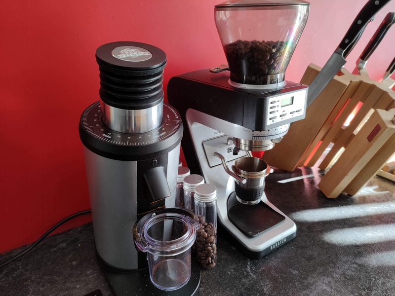

Eerste indrukken G-Iota [Silver met Titanium coated maalschijven] <-> Sette Wi
Afbeeldingslocatie: https://tweakers.net/i/AV9inZVqPlbAFU_fVSqUBwWt9Gc=/800x/filters:strip_icc():strip_exif()/f/image/IYVHlo3QCKlGOo6MkKIJhBgf.jpg?f=fotoalbum_large
De hoofdzaak: Voor mij althans (of om correct te zijn, mijn vrouw) Geluid
Wat een verschil, hij is niet super stil, maar vergeleken met de Sette is ie fluister stil.
Nu had ik diverse zaken gelezen, één ervan betrof de afstelling, en sommige gebruikers melden dicht bij de 0 te moeten malen.
Eerst eens gekeken hoe ver hij qua afstelling stond, en de 0 (het moment dat de maalschijven elkaar aanraken) lag een 1/2cm voorbij de daadwerkelijke 0 op de schijf, prima dus, gewoon voor die 0 blijven.
De schijf op vijf gezet, bonen er in gemikt (18gr) en op de aanknop, ehh, niet rechts, links? Nope, die zit verstopt onder/achter het bakje dat onder de maal uitlaat hangt :F
Wel verlicht, maar dan nog niet een plek waarvan je denkt 'Goh, jongens wat slim!', ik dacht dat het een logo was (goed mijn bril is niet je van het).
Hmm klein min puntje, niet handig maar ook niet onoverkomelijk.
Dus.. ingedrukt en wachten.
en wachten..
en wachten...
WTF? Ongeveer een vingerhoed koffie na een minuut of zo :X
Hmm maar eens naar 10 draaien?
Ah, meer koffie, duurt best nog lang.
Na menig keer op de blaasbalg geramd te hebben komt er dan ook echt niet meer uit, en geeft de weegschaal 18gr aan (wat ik er ingestopt had) netjes, alleen het ligt wel diep in het bekertje zeg.
Eenmaal in het mandje van de filterhouder, OK, dit vraagt maximale diepte instelling van mijn leveler. 30sec. later koffie opbrengst 11gr.
Ik heb het maar niet geprobeerd, en de instelschijf richting de 22 gedraaid.
Poging 3
Een seconde of 10 later een mooie fluffy berg in mijn dosing cup, de Sette doet dit in 5, maar wel met het geluid van een startende straaljager.
30 Seconden verstrijken wederom en nu zit ik op 62gr, een aangename Lungo, mooie smaak, minder 'hard' als uit de Sette, echt vreemd dat smaak verschil, je legt er niet direct je vinger op maar naast elkaar merk je het echt, de verschillende smaken die het smaakprofiel vormen gaan 'mooier' in elkaar over, alsof er bij de Sette een paar tussen laagjes ontbreken.
Dat zal [neem ik maar aan] het verschil tussen conische en platte schijven zijn.
Ondertussen de instelschijf naar 20 gezet en een volgend bakje gezet hebbende 38gr in 30 seconden, voor 'daily driver' zet ik hem een mini tikje richting 21 (na proberen 42gr), kijk zo zie ik het graag, 1:2,3.
Ondertussen zijn de 100ml tubes ook binnen en heb ik nu 10 buisjes met 18gr bonen staan, dat stroomlijnt het proces behoorlijk!
Wel moet ik: Of die plastic tubes schilderen/beplakken om licht degradatie tegen te gaan, of ondoorzichtige exemplaren zien te vinden (en dan het liefst 50ml, deze zijn nu halfvol, handig voor filter, 35gr, iets minder voor espresso).
Goed daar moet ik maar eens naar op jacht gaan, of uitvinden wat voor soort verf op die plastic tubes houd.
Voorlopige conclusie, tof ding, met wat onvolkomenheden, ik zal zonder enige twijfel die (lelijke) metalen dosing cup aanschaffen, heb net de Mythos de-clumper binnen, maar moet die nog installeren, en ik moet op snor naar een (lokaal) 3D print bedrijfje oid om één of twee zaken uit te printen voor de G-Iota (afstel markeer ring en een anti-popcorning thingamajig*)
Ik zal het GbW missen, al vermoed ik dat ik daar over twee of drie jaar meer keuze in zal vinden op de markt. Maar SD met voor afgewogen doses werkt net zo vlot als GbW, en had ik al gezegd? Stukken Stiller! :+
Mijn vrouw kijkt in ieder geval niet meer vernietigend naar me als ik koffie maal, vooruitgang! :Y
*Technische term

Ravhin schreef op donderdag 28 oktober 2021 @ 13:53:
Ziet er goed uit @RoosW !
De plastic buisjes houden UV licht goed tegen dus daarvoor hoef je niet het licht tegen te houden.
Ja, helemaal geen licht is nog beter ;)
Als je op zoek gaat voor een 3D-printerboertje kan je meteen vragen of hen een sleeve kunnen maken voor je buisjes. Zou niet heel veel moeten kosten en als ze die in zwart uitvoeren ziet het er nog kek uit ook :)
Ik wou voor de buisjes een stukje walnoot hout vinden en daar ondiepe gaten in boren waar de buisjes precies inpassen. Mooi glad opschuren en aflakken of beitsen, en hoppa, buizen standaard die bij mijn Tamper en Leveler past :P
Of beter, een timmer bedrijfje dit laten doen, mede omdat ik daar ook een dosing cup wil laten maken van een blokje walnoothout.
Nu nog ergens walnoot knoppen vinden voor mijn Rocket Giota v3 en een walnoten knop voor de start hendel (ik heb er 1 van de ECM Giota, maar die is 8mm en ik moet zo op het oog 10mm hebben).
Al blijkt walnoot hout niet makkelijk te vinden..

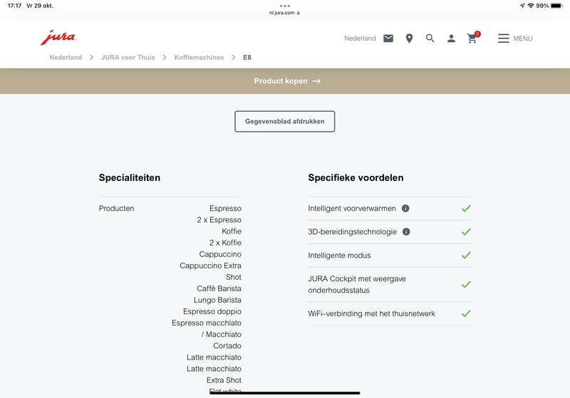

  • HoppyF
  • Laatst online: 28-11 14:56
Qosmic schreef op vrijdag 29 oktober 2021 @ 16:48:
Ik heb zelf ook een eb met hoger typenr maar in de tekst van de E8 en zie ik nergens dat de 3d zetgroep erin zit.
Staat toch echt duidelijk op de website van Jura zelf bij de E8.
Met E8 wordt bedoeld de E8 EB (2020).
Ze noemen het 3D bereidingstechnologie.

Toch leuk om even te delen: een klassieker als het goed is uit 2011. Heeft een behoorlijke tijd in de schuur gestaan, zonde natuurlijk. Eerst even goed schoonmaken en wat liefde geven.
Zover ik weet is er al het eea eerder aangepast, waaronder 9 bar OPV spring (denk ik), messing adapterschijf en een IMS showerscreen. Na de schoonmaak maar even goed ontkalken. Ik weet nog niet of ik dit doe via het waterreservoir of door het demonteren van de boiler. Leuk projectje! :)
Afbeeldingslocatie: https://tweakers.net/i/HgqDqu8_cQnAvCiOTbWqup6M3S8=/x800/filters:strip_icc():strip_exif()/f/image/hM1mfX3oLINBopwDWDfqScWx.jpg?f=fotoalbum_large
Afbeeldingslocatie: https://tweakers.net/i/IiPkK7DZkkAziIssQXS7UdtHFrc=/x800/filters:strip_icc():strip_exif()/f/image/HEA9VjdI9jIp2YyquGtkNtH5.jpg?f=fotoalbum_large
Afbeeldingslocatie: https://tweakers.net/i/X-KeuuTB4aZs3llHlNnkiH6TZ08=/x800/filters:strip_icc():strip_exif()/f/image/mUvOgGysJuYpGkBae9sChzpy.jpg?f=fotoalbum_large
Afbeeldingslocatie: https://tweakers.net/i/n5fj3tJxgJXgeQokw2uDqNcGU-o=/x800/filters:strip_icc():strip_exif()/f/image/G2ey5h8CnZO8EC4w9UYEK8Xy.jpg?f=fotoalbum_large
  • ttdom

Ik heb nu bijna 2 maanden een Jura E8 (EB) en vraag me af hoe andere Jura (of volautomaten van andere merken) eigenaren de automatische uitschakeltijd hebben ingesteld? Ik denk dat ik gemiddeld 4-5 keer per dag het apparaat gebruik waardoor er best veel tijd zit tussen elke keer dat ik het apparaat gebruik. Verder drink ik meestal koffie met melk (latte macchiato, cappucino, flat white). Ik heb de automatische uitschakeltijd nu op 15 minuten staan, want dat lijkt mij qua energiebesparing de beste instelling. Maar, het gevolg ik wel dat er erg veel gespoeld wordt per gezet kopje. Bij koffiespoeling bij inschakelen, melksysteem spoeling na de bereiding en nog eens een koffiespoeling bij uitschakeling. Verder heb je dan nog één keer per dag een melksysteemreiniging.
Ik zou de automatische uitschakeltijd ook naar b.v. 4 uur kunnen zetten. Dat zou een aantal spoelingen per dag schelen. Maar gebruikt het apparaat dan veel stroom (wordt deze dan constant op temperatuur gehouden)?
