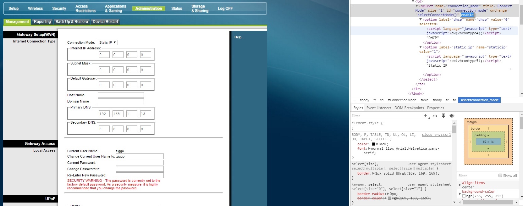

in mijn zoektocht om mijn ziggo EPC3928AD router zelf in bridge mode te zetten kwam ik het volgende tegen
als ik naar administration/mamagment zie ik hier staan gateway type en dan stat het slectievakje standaard op DHCP en kan ik niet aanpassen.
als ik nu op de rechtermuisknop klik en het element inspecteer kan ik in de code het vakje op enable zetten.
dit heb ik gedaan en dan kan ik kiezen voor static ip.
router
kan ik dit nu invullen en heb ik dan een vast ip adres bij ziggo? :O
kan iemand uit het oude upc gebied eens kijken wat daar de code is bij Working mode misschien dat ik het dan zelf in bridge mode kan zetten zonder de klantenservice :P
[ Voor 11% gewijzigd door H143 op 28-03-2016 22:24 ]

  • valkenier
  • Laatst online: 13:11
alexswart schreef op maandag 28 maart 2016 @ 22:21:
Dan zul je wel een ip moeten invullen wat past in jouw segment denk ik. Een lukraak IP zal vast niet goedkomen..... en kijk uit dat je geen ip-conflicten creëert.
  • H143
  • Laatst online: 14:55
daar heb je inderdaad gelijk je kunt natuurlijk altijd het ip adres overnemen wat ziggo gegeven heeft.
het ging mij vooral om de router in bridge modus te zetten heeft iemand dit al zelf kunnen doen in het ziggo gebied

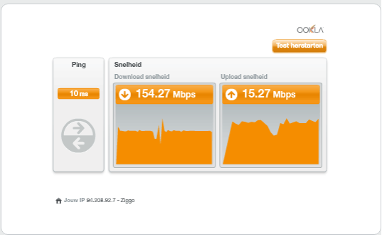

Untouchablezz20 schreef op dinsdag 29 maart 2016 @ 21:54:
Upload in de praktijk? Wat haal je?
Volgens speedtest.net 154.27 / 15.27. De snelheid is redelijk constant, al heeft de upload wat moeite af en toe, maar dat kan ook het interne netwerk zijn.
Afbeeldingslocatie: http://tweakers.net/ext/f/DFwQLGx9yvRvi95HdpOdbRd4/full.png

Gister het installatie pakket ontvangen en meteen aan de slag gegaan. Ik haal een snelheid van gemiddeld 1mb :( Volgens de klantenservice moet er handmatig een pr code??? Verwijderd worden. Geen idee wat dit is en ze konden ook niet vertellen hoelang dit nog gaat duren.
Een wat? 8)7
Wat is je setup, welk modem, welk AOP heb je, welke router gebruik je, bekabeld of draadloos?
  • Tony
  • Laatst online: 22:01
ArcticWolf schreef op woensdag 30 maart 2016 @ 19:44:
Een wat? 8)7
Signaal komt binnen via coax. Modem is de TC7200. Bekabeld of draadloos maakt geen verschil kwa snelheid. Tv werkt overigens prima, en die komt tog echt via dezelfde coax binnen.
