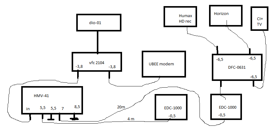

Even vooropgesteld dat ik op dit moment geen problemen ervaar, toch even het volgende:
Ik had problemen met de Horizon box, interactief werkte vaak slecht. Ook kanaal 750 gaf geen logo. Verder werkte zowel internet als digitale tv naar behoren. Ziggo heeft de hoofdaansluiting vervangen (TRAS-1000 naar DIO-01). Zelf heb ik alle kabels in huis vervangen door koka 9ts met overal kokwi /koswi 4 en qfc 5 connectors, en op de hoofdaansluiting een HMV41 versterker geplaatst. Horizon werkt nu naar behoren, kanaal 750 geeft een logo en internet is net als voorheen stabiel 200/20.
De HMV41 heeft echter geen onversterkte uitgang en de ubee kabelmodem zit met een kort kabeltje op de minst versterkte uitgang. Nu lijken mij de signalen op de modem aan de hoge kant, mijn vraag: kan dit kwaad? Zo ja, dan moet ik wellicht eerst voor de versterker splitsen tussen modem en versterker, maar dan komt het signaal in de versterker weer 3,8db zwakker binnen, terwijl het signaal op de Horizon box nu tussen goed en uitmuntend hangt...

Pino schreef op donderdag 18 februari 2016 @ 10:03:
Ja leuk verbindings info :O
Bij een Horizon is het totaal overbodig om de signaal sterkte tussen goed en uitmuntend te hebben. Dan komt het signaal te hard binnen op de Horizon, waardoor deze op langere termijn kuren gaat vertonen.
Als het signaal op goed staat komt er als 70dBmV binnen. Dit terwijl de Horizon het beste werkt met een signaal rond de 60dBmV. Waarom wil je het signaal dan zo sterk op je Horizon zetten?
De HMV41 heeft inderdaad geen onversterkte uitgang. Daarom plaats je een kabelmodem, met een splitter, voor de versterker als het signaal te sterk wordt. Dan gaat je modem direct van +14 naar +5,7. Wat voor je modem een stuk fijner is. Zoals je het hier schets zal het mij niets verbazen dat de Horizon ook +12 of hoger binnen krijgt. Dit breng je met de splitter al terug naar <+10.
Problemen hoef je nu niet te ervaren, maar op langere termijn is te sterk signaal niet goed voor de apparatuur. Daarbij hebben problemen met Horizon vrijwel nooit iets te maken met de signaal sterkte. Maar de signaal kwaliteit die ergens beïnvloed wordt. Daarom is het altijd na het herstellen van de installatie even een factory reset te geven. Dan haalt de Horizon opnieuw alle info op en gaat het vaak wel goed.

MediaZoo schreef op donderdag 18 februari 2016 @ 10:20:
Bedankt voor de uitgebreide uitleg!
Ik heb het nu zo aangesloten, horizon is nog steeds goed, signaal op de modem is nu:

  • stormfly
stormfly
Zijn toch prima modem waardes? Wat ervaar je aan "naar" effect op je modem?
  • Pino
  • Laatst online: 09-11 13:26
Zoals ik al zei, geen enkel naar effect, ik had alleen gelezen dat de waarden erg aan de hoge kant waren, mijn vraag: kan dat kwaad.
"If you don't know where you are going, any road will take you there"
  • ArcticWolf
ArcticWolf
Pino schreef op donderdag 18 februari 2016 @ 11:54:
Je modem waardes zijn nu gewoon goed, daarvoor waren ze juist te hoog.
