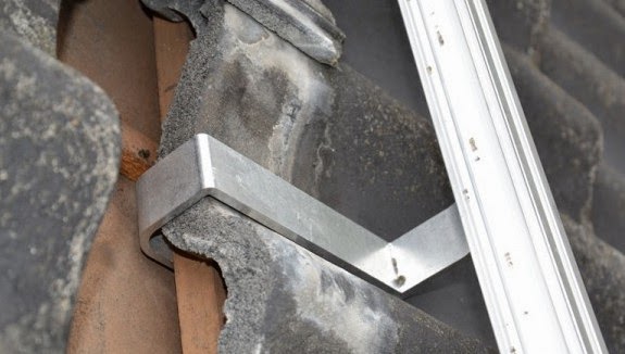

Aangezien het montage tabje nog niet is ingevult: Is dit nou de standaard manier om het frame voor de panelen vast te zetten:
Afbeeldingslocatie: http://4.bp.blogspot.com/-YL8E71xjevo/U1KNaSMadbI/AAAAAAAAAB0/cHqDhS6wBts/s1600/Clickfit+panlat+haak.jpg
Ik lees daar goede en minder goede verhalen over. Mijn huis is uit `79 dus wellicht is het wel verstandig om de panlatten te vervangen, want hier en daar zijn die dingen volgens mij niet meer zoals ze ooit waren...
Verder is er nog de geschroefde versie, echter heb ik 1 a 2 cm pur isolatie op de dakpanelen liggen dus montage op panlatten zou voor mij wel de simpelste oplossing zijn...

  • WoudseHoeve
  • Laatst online: 14-05 19:32
Rempage0611 schreef op donderdag 19 november 2015 @ 15:35:
Ja zo moet het. Aangezien er bij het gebruik van deze haken er meer gebruikt worden zijn ze zeer sterk.
Als je panlatten aan vervanging toe zijn hebben schroef haken ook geen zin dan vallen straks je pannen onder de panelen vandaan ..... of het gaat lekken.
Dus ja panlatten vervangen...... als je daar toch aan begint ( alle pannen er af, panlatten verwijderen en nieuw monteren ..) kan je beter ook een cm of 10 isolatie platen toevoegen :)
Of alleen slechte plekken vervangen .....
dit gaat prima hoor.
Ik werk bijna dagelijks met die systeem, en alleen als de latten zacht zijn en je er de vezels zo vanaf plukt en de hoeken makkelijk loslaten dan zou ik het niet doen, en of de latten vervangen.
Heb ik bij ons huis destijds wel gedaan, was erg bros allemaal, maar ik kom het zelden tegen dat het te slecht is.
