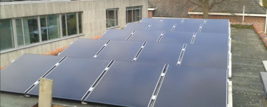

2mm zonnepanelen 53% glasbreuk
Vandaag liggen, na 13 montagedagen, de 624 stuks Auria M-serie dunnefilm zonnepanelen op het dak:
Afbeeldingslocatie: http://s9.postimg.org/irev6ci6n/624_zonnepanelen_als_dak.jpg
Nu nog de 156 strings aansluiten op de 13 diodeboxen.
Noot: er zijn slechts 3 van de panelen beschadigd tijdens de montage, waarvan één keer doordat er een voet op de hoek van een paneel werd gezet (gelopen). Op zich kan het glas makkelijk het gewicht van één persoon dragen, echter een puntbelasting van een voet/schoen in de hoekpunt van een dunnefilm zonnepaneel zorgde voor glasbreuk.

Zo, dat is een bult werk geweest! Chapeau!
Ik ben benieuwd wat dat gaat doen, ik ga je volgen.
  • Nicap
  • Laatst online: 12-08 15:21
Nicap
Tsssk....
Dat ziet er wel heel straks uit zo dat dak. Zoals het er hier uit ziet is het gewoon mooi om te zien.(ok mijn mening dan)

cj1 schreef op woensdag 11 november 2015 @ 22:37:
Ik wacht met smart op de PVOutput pagina van deze set. ;-)
http://www.pvoutput.org/intraday.jsp?sid=31923
Erg mooi inderdaad. Nog een specifieke reden waarom er is gekozen voor dit redelijk onbekende merk en type panelen? Totaal vermogen iets meer dan 75 kWp als ik het goed heb. Dan praat je ook over meerdere 3-fase omvormers? Ben wel benieuwd hoe dit is uitgevoerd en verdeeld over de omvormers.

Awesome set! Het ziet er echt waanzinnig uit :9~ Ben ook wel nieuwsgierig naar hoe je zoiets aansluit.
Ik zie daar op de achtergrond nog een schuurtje dat wel een zonnedak kan gebruiken

Nicap schreef op woensdag 11 november 2015 @ 22:56:
En het mooiste zie je nog niets eens: de zonnepanelen zijn hier gebruikt als waterkerende dakbedekking zonder het gebruik van een onderlaag (geen dampdichte folie), zonder kit, zonder PUR-schuim en zelfs zonder aluminium/metaal (m.u.v. schroeven en spijkers). Kortom de zonnepanelen zijn een 1-op-1 vervanging van de (asbest)golfplaten die voorheen op dit dak lagen.
Daglicht lichtinval met zonnepanelen
De witte PVB laag loopt bij Auria niet tot aan de paneelrand, er is circa 12 millimeter rondom met uitsluitend glas. Daarom valt er behoorlijk wat licht naast en/of door de panelen. De ruimte eronder ziet er qua verlichting uit als een kas. Dat licht wat door/naast de zonnepanelen en het dak valt, is daarmee een extra bonus. De zolder/vliering wordt een soort kas.
Ik zal die verlichte ruimte onder het dak morgen bij daglicht eens fotograferen en posten.
[ Voor 28% gewijzigd door cj1 op 11-11-2015 23:59 . Reden: daglicht lichtinval toegevoegd ]

Jerrythafast schreef op woensdag 11 november 2015 @ 23:23:
Dat schuurtje kan ook nog wel een dak en een paar nieuwe muren gebruiken, evenals een boom- en struikenrooier.

Dit is ook een mooie opstelling:
Afbeeldingslocatie: http://www.sun-solar.nl/wp-content/uploads/2015/11/20x-SF145W-Udenhout-930x375.jpg
  • migjes
  • Laatst online: 11-08 19:47
loyske schreef op vrijdag 13 november 2015 @ 10:50:
Hoe bedoel je? Niet toegestaan volgens wie/wat?
regels voor het vergunnigs vrij plaatsen van duurzame middelen.
https://www.rijksoverheid...llectoren-en-zonnepanelen
(alleen zijn de regels dit jaar veranderd en zitten nog niet in dit document.
dus er kan iets meer, alleen hoeveel is een lastig verhaal.)
moaa, is wel netjes maar niks speciaals, daar mee red je het niet op tweakers.
dit is een flauwe recht toe recht aan opstelling.
daar worden we niet warm of koud van hier. >:)
