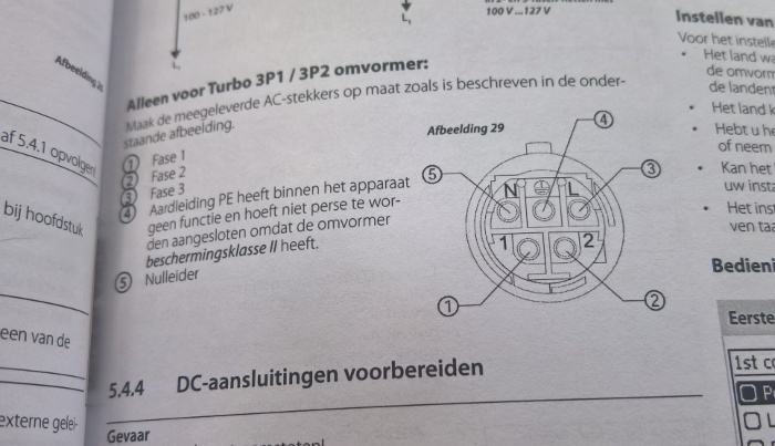

  • T-MOB
  • Laatst online: 08:39
habbekrats schreef op donderdag 28 april 2016 @ 08:40:
Als je een omvormer met fase nul en aarde aan moet sluiten is deze per definitie niet dubbel geisoleerd.
Bij een 30 mA aardlek zou bij een 1666 ohm aardpen je installatie nog aanraak veilig zijn, aangezien deze weerstand met een breipen in de grond vaak te bereiken is maar verre van stabiel is is de minimale aardverspreidingsweerstand op 166 ohm gesteld. Voorwaarde is dan wel dat alle eindgroepen dan beveiligd worden door ALS.
In de handleiding (p27) stond duidelijk aangegeven dat:As the inverter is protection class II, the PE protective conductor has no function and need not be connected. Het is verder een aanname dat dit voor de meeste omvormers geldt, ik heb alleen mijn eigen aangesloten. Overigens hangt die ook achter een (300mA) alamat, verplicht of niet, voor die paar tientjes vond ik het [i[verstandig[/] om er een beveiliging in te hangen.
Maar even terzijde test jij je ALS 1 x per maand?
Natuurlijk niet. Ik denk dat ik met 1 x per jaar al een (positive) uitzondering ben.
Regeren is vooruitschuiven
  • habbekrats
  • Laatst online: 06:18
T-MOB schreef op donderdag 28 april 2016 @ 09:08:
Dat is raar, in NL mag een klasse 2 toestel ( die 2 vierkantjes) niet geaard worden en daar ook geen voorziening voor hebben.
Even voor de duidelijkheid dit gaat om een dubbel geïsoleerde omvormer (herkenbaar aan het symbool met de 2 vierkantjes in elkaar), dat is een toestel waarbij er geen metaal aanraakbare delen aan de buitenkant van het toestel bevinden die doorlopen naar de binnenkant. O.a. Steca en mastervolt hebben dit soort omvormers in het assortiment. Maar de meeste SMA, Pico, fronius etc. hebben een metalen kast.
edit: habbekrats was me net voor.
@habbekrats: ik denk dat dat komt omdat deze stekker vaker word gebruikt in de elektrotechniek waar er aan 2 kanten een aanraak veilige situatie moet komen,en deze ook nog waterdicht moet zijn. En er daar gewoon denk ik niet zoveel van voor handen zijn. SMA gebruikte dit soort stekkers ook wel (helaas.. er zitten nl. hele kleine schroefjes in met een heel klein kruiskopje die je makkelijk wat stuk draait bij het stevig aandraaien.)
[ Voor 20% gewijzigd door Andre1973 op 28-04-2016 09:31 ]

habbekrats schreef op donderdag 28 april 2016 @ 09:17:
Tja, defnieer een "voorziening". Ze hebben in de stekker een plekje opgenomen waar je de aarderdraad kunt laten mocht die aanwezig zijn. Er staat duidelijk bij dat je niets aard door hem aan te sluiten.

  • habbekrats
een klasse 2 (daar heb je de NEN weer) mag geen voerziening hebben tot aarding
http://www.euronorm.net/content/template2.php?itemID=622
Dus eigenlijk moet je deze meteen 2 aderige kabel aansluiten
Lees dat dan nog maar een keer goed door, wat je aangeeft geld voor een twee fase net van 100 V/127 V
en voor ons net geld de bepaling in 19.2.( blz 85 ), en dan wordt die aarde draad wel gewoon aangesloten.
BTW, in een aantal landen werkt een ALS ook helemaal niet door die twee fasige netten maar daar hebben
ze er weer een fase verschil meting er tussen om te voorkomen dat er ongewenst stroom kan weg lekken
google daar maar eens op.
Weet je ook uit te leggen wat volgende notitie betekend ; Connect one of the two connected phases to PE at the inverter side. Make this connection inside the AC plug or use an external
junction box; see Figure 42. :P ( heeft te maken met die fase verschil beveiliging ( Amerikaans ) )
Heb je ook de aarding ( blz 20/21 ) van de SF panelen al eens door gelezen? >:)

PClop schreef op donderdag 28 april 2016 @ 11:42:
Ik heb nu gewoon gelinkt naar wat ik online kon vinden aan handleiding. Dat de aarde intern niet verbonden is stond gewoon in de geprinte handleiding in het Nederlands (gaat trouwens om 3 fasen). Zal het vanavond wel even opscharrelen.
Ja, ik heb ook overwogen om een aardpen te slaan en alle panelen te aarden. Belangrijkste vond ik daarbij om te weten of de panelen last kunnen hebben van elektrische corrosie (antwoord: nee). Bij blikseminslag heb ik heel andere zorgen. Bij werkzaamheden op het dak moet er maar gemeten worden of er wat op staat. Dat zou ik als ik monteur was sowieso doen in Nederland, aangezien 99% van de installaties hier niet geaard wordt. Als ik het me goed herinner hebben de panelen overigens een isolerende coating op het frame, maar met 600V gelijkstroom kun je beter geen risico nemen.
Die coating zou ik niet te serieus nemen, als je er naar kijkt krast het er al vanaf....
Maar het paneel hangt toch in rubber of kit in het frame?

T-MOB schreef op donderdag 28 april 2016 @ 12:05:
In de handleiding voor europa vind ik niets terug over het niet aansluiten van de PE leider.
https://www.greenybros.co...installation-guide-nl.pdf
daar wordt het gewoon aangesloten ( intern ) fase/nul 230V, als L, N, PE en driefase 400V,
als L1, L2, L3, N, PE.
Ik moet er al overheen lezen ( ben ook maar een mens ) dat het zonder een aarde aansluiting mag, kan of moet. :?

PClop schreef op donderdag 28 april 2016 @ 13:45:
Afbeeldingslocatie: http://tweakers.net/ext/f/4VtLqjRHe95nvCvHLDboM6oQ/full.jpg
edit: Maar jij linkt naar SolarEdge. Ik heb Solar Frontier / Steca...
[ Voor 5% gewijzigd door T-MOB op 28-04-2016 14:38 ]

T-MOB schreef op donderdag 28 april 2016 @ 14:33:
Sorry, ja, je hebt gelijk. ;)
Maar als ik wel de juiste pak, staat daar in het duits ook dat gewoon alle aders moeten worden aangesloten.
Ook bij drie fase gebruik.
[ Voor 17% gewijzigd door PClop op 28-04-2016 15:34 ]
Uit ervaring...
Als je de PE niet aansluit bij een SMA omvormer doettie het niet... :'(

paulv1973 schreef op donderdag 28 april 2016 @ 18:51:
Uit ervaring...
En als je de PE aan N legt?
:X
Probeer eens? >:)
Edit: laat maar. (gekke 5 minuten)

AUijtdehaag schreef op donderdag 28 april 2016 @ 19:05:
:X
Probeer eens? >:)
Zo staat het niet in de handleiding... O-)
