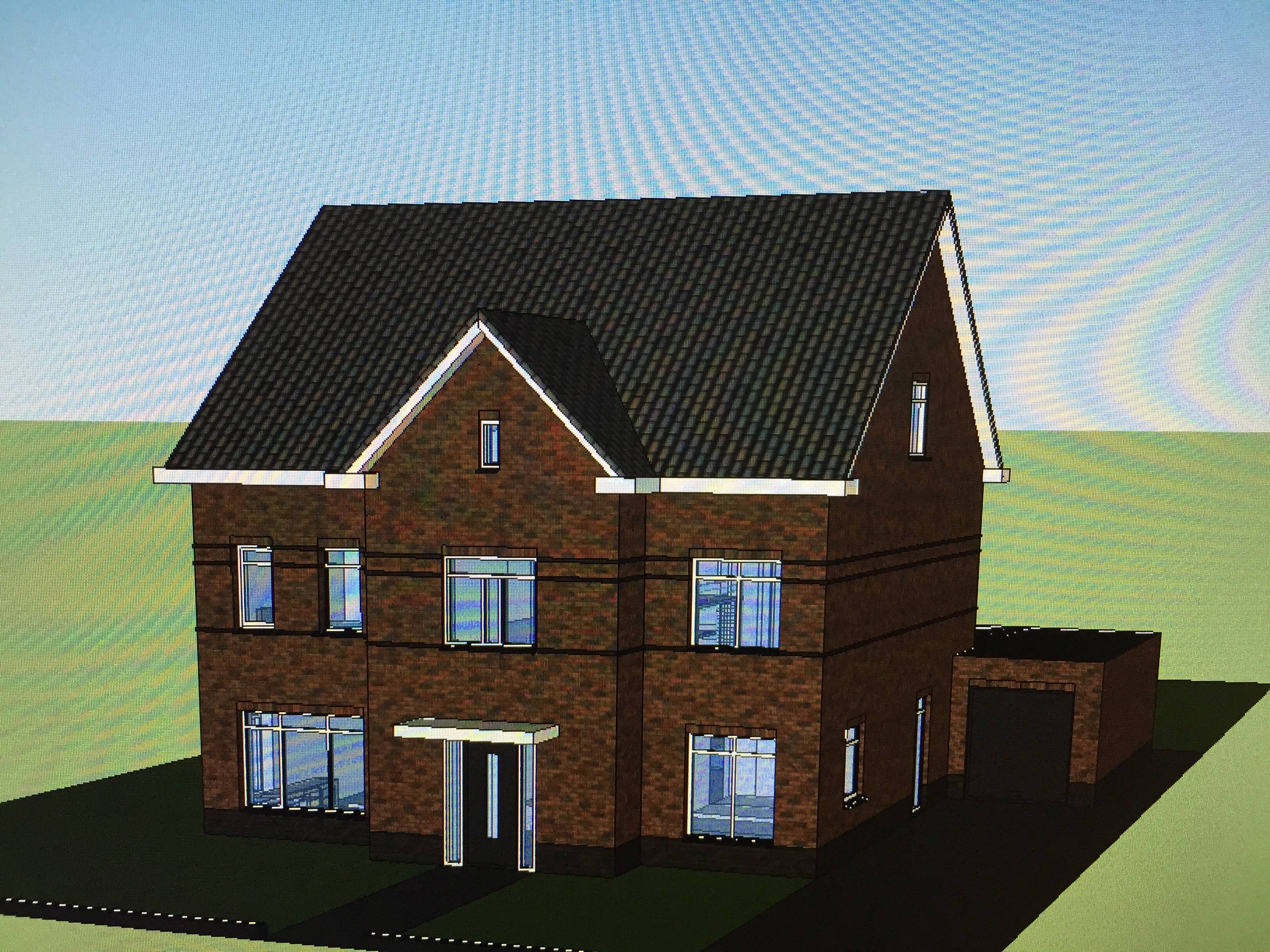

Hallo Allen,
Ik jaag waarschijnlijk gelijk wat mensen tegen me in het harnas met wat ik ga zeggen, maar probeer het toch maar.
Ik heb een huis met 2 dakkappelen van +-2.50 x 2.10 die op het zuidwesten liggen.
Hier worden aankomende zomer zoieso de dakpannen vanaf gehaald om te "herschikken" en ik zou dan gelijk zonnepanelen erop willen leggen.
1 vanwege de elektriciteits productie maar ook 2 omdat dit een extra isolatielaag genereert waardoor alles onder het dak wat koeler blijft.
Nu heb ik momenteel niet de intentie om mijzelf er heel erg te verdiepen in de gehele materie van zonnepanelen, maar dit lijkt wel te moeten.
Ik heb meerdere aanbieders bij mij uit de regio gecontacteerd, maar dit lijken mij tot nu toe allemaal uit de kluiten gewassen hobbyisten(niet negatief bedoeld want die weten vaak heel veel over de materie).
Van de 4 die ik gebeld heb is er geeneen die mij daadwerkelijk een aanbod heeft gedaan.
Ze konden mij allemaal erg veel vertellen over opbrengst, rendement, terugverdientijd, techniek etc. Maar er was er geen een die mij een advies kon geven met ik zou dit doen en dat kost dan dat.
Ik moest maar terug bellen als ik wist wat ik wilde.
Geen echt goede verkopers dus.
Dus nu mijn eigenlijke concrete echte vraag. kennen jullie installateurs met kennis van zaken in de regio rotterdam?
Of moet ik mijzelf eigenlijk gewoon echt gaan inlezen in fabrikanten van panelen converters etc?
Want in geval van het laatste heb ik dan eigenlijk het idee dat ik het net zo goed zelf kan doen.
sorry voor mijn pessimistische mailtje, maar ik heb 2 perfect liggende stukjes(niet al te groot) dak voor zonnepanelen en ik word er een beetje kriegel van dat er geen verkopers te vinden zijn die kunnen zeggen ik zou dit op je dak leggen WANT, en dat gaat dit kosten.

Per dakkapel past precies vier solarfrontier panelen, en die acht panelen passen precies op een 1.5 kW omvormer
Paneel 130 per stuk
30 euro materiaal per paneel
Omvormer 300
Installatie niks als je zelf doet, anders 750
Levert je minstens 1200 kWh per jaar op tegen saldeert prijs van momenteel slechts 16 cent
Want? Een sf paneel geeft 90 volt maal vier is 360 volt, perfect voor omvormer. Een mono paneel geeft te weinig voltage en moet je naar micro omvormer. En dat is duurder en minder rendement
Met mono kom je vanwege afmeting aan hetzelfde aantal wp maar een sf wekt gemiddeld acht procent meer op dus altijd beter. Ook is dit paneel beter voor eventueel schaduw, en is hij heel mooi, egaal zwart zonder strepen of zo
En inderdaad als je jezelf goed voorbereid en materiaal inkoopt is het weinig moeite voor die mannen even erbij te leggen als ze toch al met je dakpannen bezig zijn, steiger staat er dan al en dat soort dingen
Zo goed?

Ja best wel eigenlijk ;)
Ik heb op dit dak geen enkele last van schaduw val, dus de panelen zullen volgas kunnen produceren.
Maar ik vind van solar frontier alleen een paneel van 170Wp heeft dit met formaat te maken dat het paneel dit oplevert of is dat prijs qualiteit verhoudingsgewijs de beste keus?
Ik bedoel andere panelen hebben een bijna een dubbel zo hoge Wp met een 30 cm bredere oppervlakte.(ik snap dat dat bij mij niet past, maar ben nieuwschierig naar de keus)
En is Solar Frontier toevallig wat vroeger Masdar was?(off-topic)

Verwijderd schreef op vrijdag 29 april 2016 @ 11:17:
SF gebruikt een ander principe dan de andere panelen: Thinfilm versus mono- of polykristalijne silicon wafers. Dat eerste is minder efficiënt, dus haal je minder Wp per m2. Dat, gekoppeld aan een kleiner paneel zorgt voor minder Wp per paneel. Maar wel een hoger voltage dus.

Bovenstaande zegt het ook al, hele andere techniek. Een gewone mono heeft meer capaciteit maar in jouw geval passen er maar twee op dakkapel (2×1m) (2×315wp) versus 4×170 sf want die zijn 97×125
Dus maakt het niet zoveel uit. Die mono is 36 volt er vier is 144 volt en dat werkt niet op omvormer. Wel micro omvormers maar die zijn aan de prijs
Een sf kan hoge pieken geven vooral als zon door wolken komt, 110 procent van vermogen is heel normaal. Dus zeker 1.5 kW of anders 2. Mogelijk nog meer plek op je huis? Gelijke groepen (string) van vier kun je gewoon parallel bij zetten zelfs andere wind richting maakt niet uit

De offertes zijn binnen.
Uitgangspunten
- verbruik: 4800kWh
- beukmaat 5,4
- 7m daklengte (3 pannen per 1m)
- incl. montage
- 1 fase aansluiting.
De meeste offertes zijn op basis van mono's met een 1-fase omvormer. 1 offerte met een GoodWe GW5000DT(3-fase).
Daarnaast nog 2 offerte o.b.v. solar frontiers.
Nu ontlopen de oplossingen elkaar qua €/wp niet zoveel. Dan wordt het lastig kiezen voor voor mij.
Ik heb van de week in autocad de toekomstige dakkapel van mijn buren eens in autocad gemodelleerd. Het bijgevoegde plaatje is met 20 standaard panelen.
Afbeeldingslocatie: http://i66.tinypic.com/2js7t0.png
Hieronder de voor- en nadelen van de systemen.
mono's 18 x landscape of 20 portrait
voordelen:
- verbruik kan worden afgedekt
- dakopp max benut
nadelen:
- omslagpunt 3-fase (extra kosten voor aanpassen meterkast en aansluiting wijzigen van 1x35 naar 3x25A)
- Onderdimensioneren?
- schaduw toekomstige dakkapel van buren
Solar frontier
24 landscape of 25 portrait
voordelen:
- relatief goedkoop
- geen 3-fase omvormer nodig
- minder last van toekomstige schaduw
- wAF
nadelen:
- verbruik niet afgedekt
- stringverdeling?
Mijn eerste keuze ligt momenteel op 18 mono's op een 1 fase omvormer.
Zijn er nog zaken die ik over het hoofd zie of mee kan nemen in mijn afweging?

Fua schreef op vrijdag 29 april 2016 @ 15:01:
Uitgangspunten
- verbruik: 4800kWh
- beukmaat 5,4
- incl. montage
voordelen:
- dakopp max benut
nadelen:
Solar frontier
voordelen:
- relatief goedkoop
- wAF
nadelen:
- stringverdeling?
Gewoon 20 x mono ( portret ) die liggen dan ook het meest gunstig als de buren hun dakkapel plaatsen
de schaduw loopt dan over de lange kant van de panelen en dat is gunstig voor het aanspreken van de
diodes in de panelen.
( SF wil weer liever de schaduw over de korte kant hebben, dus landschapstand )
Voor het totaal vermogen vergeet je om aan te geven om welke panelen ( mono ) het gaat, dus 250Wp
270Wp of 290Wp of zo, je hebt zat omvormers die op 1 fase 5400W kwijt kunnen, zeker met die
35A hoofd zekering die jij hebt.
( En voor de W.A.F. er zijn ook wel mooie diep zwarte mono panelen te krijgen. ;) )
[ Voor 4% gewijzigd door PClop op 29-04-2016 15:27 ]
Uitgangspunten
- verbruik: 4800kWh
- beukmaat 5,4
- incl. montage
voordelen:
- dakopp max benut
nadelen:
Solar frontier
voordelen:
- relatief goedkoop
- wAF
nadelen:
- stringverdeling?
Welke richting staat huis? Ik denk dat je schaduw onderschat, zult toch op zijn minst met goeie omvormer moeten komen om die schaduw beetje op te vangen, en die zijn stuk duurder. Dus voor maximale opbrengst heb je grotere investering nodig. Dus of dan sf nog steeds mindere keuze is???
Komen vast nog meer heldere blikken uit de lucht vallen....
Uitgangspunten
- verbruik: 4800kWh
- beukmaat 5,4
- incl. montage
Om schaduw op te vangen er zijn panelen welke voor 22,00 incl. BTW meerprijs een optimizer aan boord hebben.
voordelen:
- dakopp max benut
nadelen:
Solar frontier
voordelen:
- relatief goedkoop
- wAF
nadelen:
- stringverdeling?
Mijn ongevraagde advies, 20 panelen portrait, ondergedimensioneerde omvormer die op 1 fase kan en max Wp, als de Wp/Euro klopt, anders 1 maatje Wp kleiner om de Wp/Euro te optimaliseren.
Ook al produceer je meer dan eigen behoefte, zal mits juist gekozen energie-leverancier dit 11cent per kWh opleveren terwijl je kostprijs per kWh rond de 5cent ligt. Geen lege/onbenutte m2 laten liggen en geen zonnestralen laten liggen welke je zou kunnen converteren, naar mijn idee.
Als voordeel van SF noem je relatief goedkoop, een paar pagina's terug heb ik voorgerekend dat ze 18% duurder zijn. Prijs per Wp is lager, maar je hebt meer montagemateriaal en montagetijd nodig, per saldo is het kostbaarder, je hebt goeie andere redenen nodig om voor SF te kiezen in mijn optiek.

  • PolderPloer!
  • Laatst online: 21-10 17:20
mmm ik had niet gedacht zo snel zoveel reacties te krijgen, die ook nog eens inhoudelijk ingaan op mijn dak. Echter ik heb mijn dak niet helemaal volledig beschreven, zie plaatje:
foto huis
Boven het puntje zitten 8 dakpannen hoog, ik heb er 3 in de gang gemeten en dan kom ik uit op 40 cm per pan. Dus zeker 3 meter over de gehele breedte, en natuurlijk naast het puntje, hoewel ik niet te kort aan het puntje wil ivm schaduw. Ik wil ook per se zwarte panelen.
Huisaansluiting is 3x25A
Krachtstroomaansluiting via aparte groep heb ik al naar zolder gebracht, dus die kosten heb ik niet meer.
Met dit formaat panelen kun je in principe 20% aan installatiemateriaalkosten en installatietijd besparen, alleen moet je wel redelijk krachtige/handige installateurs hebben, 24kg per stuk.

Leg gewoon met het puntje mee, met de 325 wp ECsolar. 2x 1 mtr.
Op een 3-fase omvormer en dan verdelen over 2x mppt ivm met schaduw.
(Het liefst iets met schaduwmanagement)
Sma optitrac. Staan er nog op marktplaats (maar niet echt heel veel goedkoper dan nieuw)
Weet niet hoe goed Kostal Piko omgaat met schaduw. Wel mooie prijs voor die omvormers.
Fronius Symo, ook leuk... (weet ook niks van dat schaduwmanagement af)

Voorbeeld
Sun-solar kan die ook wel leveren... (weet ik uit het verleden)
Wil je gaan uitbreiden op je platdak of Noord heb je een grotere omvormer nodig met 2x mppt.
Of weer een losse omvormer bij kopen.
Jammer van die 1m20 rechts van het dakraam.
Daarmee valt SF af met 1257 in landscape.
Maar met 325 wp panelen levert het meer op denk ik nu.
Iemand anders nog ideeen?
Edit: Ventilatiepijpje nog vervangen voor een ventilatiepan?
Dank je, ventilatiepijpje vervangen is misschien wel een optie als ik die ruimte echt nodig heb.
Je post betreft de SF panelen zette me ook aan het denken.
Zoals gezegd zijn de maten globaal en voorzichtig bepaald.
Als ik voor de SF 170 panelen zou gaan kan ik er misschien 22 plaatsen (moet dan even goed gaan meten).
maar dan kom ik maar tot 3740Wp?
Afbeeldingslocatie: https://www.mupload.nl/img/fvvh34q3w73d0.png

FFF schreef op zaterdag 30 april 2016 @ 14:16:
Dit zijn globaal de maten van de dakpannen, de nok komt er nog bij.
Mijn buurman heeft toevallig ook de panelen van EC-Solar. Nog de 300 Wp versie maar die zijn (volgens mij) net zo groot en dat gaat prima.
[/iMG]https://www.mupload.nl/img/fvvh34q3w73d0.png[/IMG]
Als er 22 passen is dat geen lekker getal...voor de string indeling. (en dan ga ik weer uit van een Steca met hoog rendement)
En minder wp erop... Dus 13x ECsolar 325 wp is dan beter... Met een steca 4200... mooie combi.
(ze pieken wel wat meer die sf's ;) )
Mijn neefje heeft over 15 dagen, een heel jaar 12x 310 wp ECsolar liggen met een steca 3600.
Hij zit met 3720 wp, nu op 3707 kWh, met nog een 15 dagen te gaan dus. (er zijn ook nog wat dagen geweest dat er iets mis ging met de youless logging in de meterkast, dus dat zit er nog niet bij gerekend ;) )
Dak op het zuiden, 33 graden, bijna geen schaduw (alleen 's winters smorgens vroeg)
Prima keuze dus met in jouw geval 13x 325 wp panelen en steca 4200
Wat haalt je buurman en welke combi?
20sf zou kunnen. 5x4 panelen. alsnog 3750w ongeveer. eerste jaren nog iets meer. 20x170+10%
mocht er iets van schaduw zijn dan is het interessant anders zijn die 300w nog goedkoper denk ik?

  • FFF
  • Laatst online: 20:29
FFF
AUijtdehaag schreef op zaterdag 30 april 2016 @ 14:22:
Geen idee wat de buurman haalt, kan het eens vragen. Hij heeft een SMA omvormer gekozen destijds omwille van kwaliteit. Toen was het resultaat boven verwachting maar we hebben het er al een tijd niet over gehad. Hij heeft trouwens minder panelen ivm andere dakvorm.
Ik ga verder rekenen met die EC-Solar 325 panelen.
Die omvormer lijkt me een goed apparaat en duitse garantie lijkt me ook prettig.
Maar ik zie dat hij zo'n 500~600 euro duurder is dan de chinese jongens en ook nog minder opties heeft.
Ik vraag me af of de halve tot hele procent rendement extra die meerprijs waard is.
Ook wat garantie betreft kan ik er bijna 2 voor kopen ipv 1?
Ik zie bijvoorbeeld de Hosola 4200 MTL, ( http://www.sun-solar.nl/w...-Brightserie-Sunsolar.pdf ) zou dat niets zijn? Die kost €750,- ipv €1100/1200 voor de Steca?
Als het renement in de sheet eerlijk is zit daar relatief weinig verschil.
Ook heeft de Hosola geen fan (dus stiller neem ik aan) en wifi.
Het maakt me niet uit wat meer te betalen, maar ik denk dat de duurdere omvormer alleen maar zorgt voor een langere terugverdientijd in dit geval?
[ Voor 3% gewijzigd door FFF op 30-04-2016 15:11 ]
