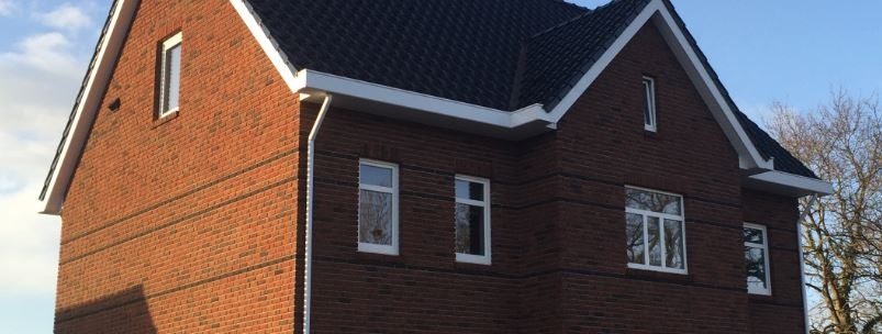

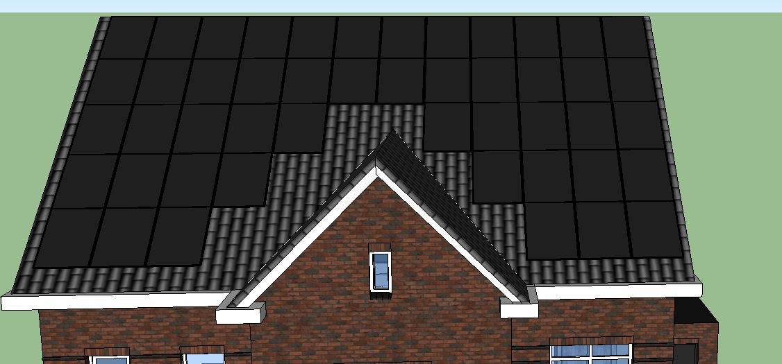

Ok, ik ben een stapje verder sinds gisteren. Ik heb de SF-170 op het oog, en deze wil ik staand (51 stuks) of liggend (44 stuks) plaatsen. Zelf heb ik een lichte voorkeur voor liggend, want op die manier lijkt het huis breder. Staand lijkt het huis hoger en het huis is al zo hoog (11,3 meter). Uiteraard zal alles tzt precies ingemeten moeten worden voor exacte bepaling. Ik zal straks nog even alle dakpannen tellen, daar valt ook al een hoop maatvoering uit te halen.
Afbeeldingslocatie: http://tweakers.net/ext/f/3MIkWJ2PRqsL30m8Fgb4eqt4/thumb.jpg
Afbeeldingslocatie: http://tweakers.net/ext/f/UwtoQkRZBUExPRNPIqdtX2xn/thumb.jpg
Wat zouden jullie adviseren? En welke omvormer bij zulke aantallen? Dak is op zuidoost, dus vroeg in de ochtend heeft de linkerkant een beetje schaduw van de uitbouw. Tegen de middag zal de rechterkant in de winter misschien heel iets schaduw hebben, maar normaliter staat de zon dan wel hoog genoeg om erover heen te schijnen denk ik.

Ik zou horizontale strepen op je huis schilderen... Dat kleedt af heb ik me door mijn vriendin laten vertellen.... O-)
Ff serieues... Ga voor Portrait. Das goedkoper in bevestigingsmateriaal...
Daarbij meer panelen op het dak dus een voller dak.
Omvormer waag ik me niet meer aan... 8)7

Hooog voltage omvormer iedergeval ivm de vele strings die je krijgt, zorg ook dat je aantal deelbaar blijft door 6 of 7 en dat het uit komt op je dak.
6 in een string kom je dus op 48 of 54, er tussen kan niet.

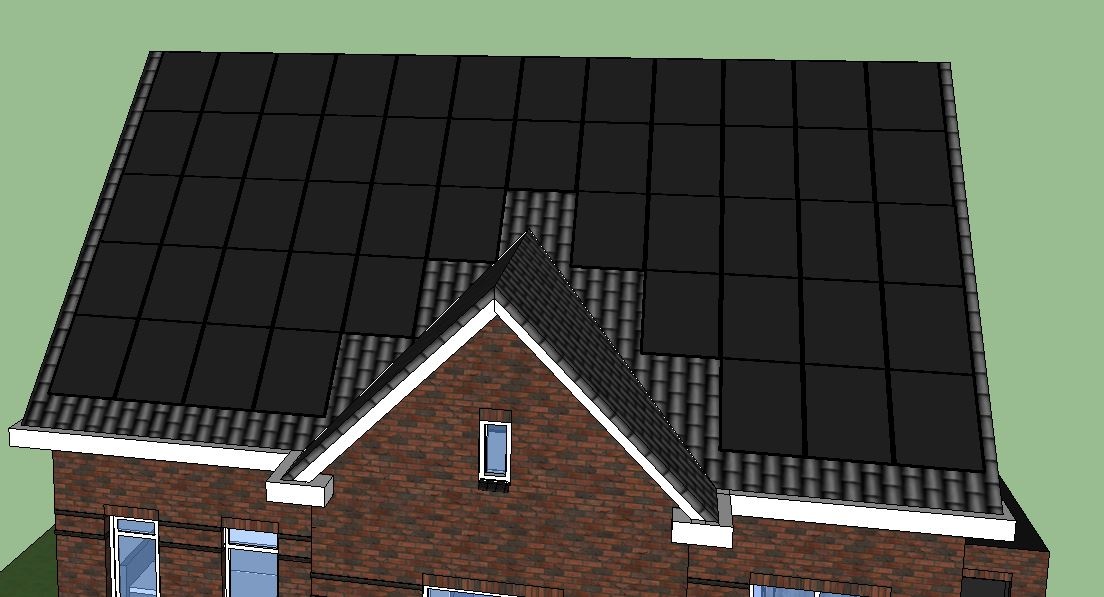

Die heb ik al :)
Afbeeldingslocatie: http://tweakers.net/ext/f/dYDqaPewdmEwoAF33Qt6ylw3/thumb.jpg
Rol-Co schreef op zaterdag 30 april 2016 @ 17:09:

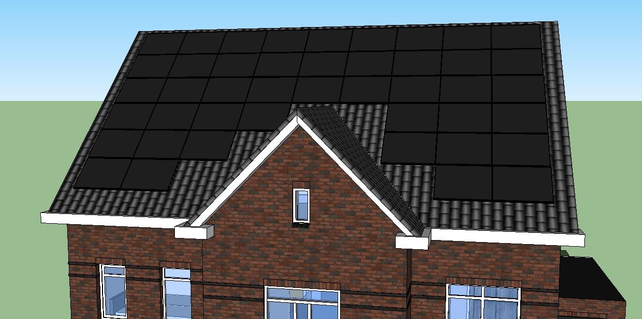

48 staand ziet er zo uit: let op mijn uitbouw zit niet precies in het midden, vandaar dat het voor het dak een beetje vertekend. Ik heb 3 panelen aan de linkerkant weggedaan, daar zit vermoedelijk het meeste schaduw ivm de ochtendzon die laag is.

PolderPloer! schreef op zaterdag 30 april 2016 @ 17:09:
Die heb ik al :)
_/-\o_ _/-\o_ _/-\o_ _/-\o_ _/-\o_
6.250Wp - ZW op SMA SB5000TL-21 + 6.510WP ZO, 31grad. + 3.720Wp - NW, 31grad, op SE5000er-01 + Pana Monoblock 6kW
  • paulv1973
  • Laatst online: 29-12-2025
paulv1973
16.730Wattpiek
Die heb ik al :)
En als ik dan een omvormer heb met 2 Mpp's
Sluit ik op de eerste 4x6aan en op de 2e 4x7.
Heb ik toch mooi 52 panelen...
Edit
5x6 en 3x7...
51 totaal...
Of mag dat niet??
Ben niet zo thuis in SF
[ Voor 5% gewijzigd door paulv1973 op 30-04-2016 17:17 ]

Of 3*7 en 5*6, dan heb je er 51. In de tekening vond ik dat ook het mooiste ogen omdat het aardig uitlijnt met de aanbouw.

hmmm.
Ik vind 5x6 en 3x7 mooier... 8)7

Ben ik gek maar ik zie maar 48 panelen getekend en aangegeven en niet 51 :P
Met de bovenste rijen heb je al 4 blokken van 6 en dan eronder ook nog eens een 2x 2 blokken van 6.
Dan heb je acht strings van 6 met een VOC van ~750V en een VDC van zeg ~550.
Lijken mij mooie waarden voor een 3 fase omvormer gezien de 3 fasen aansluiting zoals een Sunny Tripower

Ik vermoed dat 4 string parallel wel het maximale is, hoewel ik bij familie ook 30 op 1 mpp zie. Waarschijnlijk ook 5x6.
Dan is 51 wel mooier op het dak inderdaad.

Waarom is 4 het maximale?
Wordt toch bepaald door de Iac? en wat de omvormer mag/wil hebben?
Wat levert een SF? gloof 2,5A?
Dan is 5 toch niet zo een probleem?

Ok, 51 wordt dus mooier geacht, dan wordt dat hem. Voor de volledigheid nog even het plaatje erbij, iedereen kan zien dat het wel degelijk 51 is.
Afbeeldingslocatie: http://static.tweakers.net/ext/f/UwtoQkRZBUExPRNPIqdtX2xn/medium.jpg
Dan wordt het tijd voor de omvormer. Ik begrijp dat ik dus een 2 MPPT nodig heb. Wat zijn daarin de opties, anders gezegd: hoe kom ik tot een goede keuze?

PolderPloer! schreef op zaterdag 30 april 2016 @ 18:53:
2mppt is nog niet zo belangrijk...
Gaat nu meer om het aantal strings die je parallel mag aansluiten met SF.
Daaruit volgt het aantal ingangen die je nodig hebt op een omvormer...

PolderPloer! schreef op zaterdag 30 april 2016 @ 16:58:
Je gaat met zo'n vermogen sowieso voor een 3fase omvormer (een 5kW éénfase omvormer is alleen een theoretische mogelijkheid die je niet wil).
Een moderne driefasen omvormer zoals de Fronius Symo of SMA lust tot 1 kV dus mag je strings maken van 8 SF170 lang.
44 en 51 hebben allebei een omvormer met 2 MPPTs nodig, maar dat zijn de meesten.
44 wordt 3*8 + 4*5
51 wordt 2*8 + 5*7
Omvormerkeuze doe je op basis van waar je installateur ervaring mee heeft; voor garantie is hij het aanspreekpunt dus als je nu Hosola kiest en die doen bij een eventuele RMA moeilijk, kan/moet je installateur gewoon wat anders regelen.
Maar: logging (natuurlijk opbrengst, maar ook de stroom/spanning van de strings) is superbelangrijk en daar onderscheiden merken zich wel mee. Ook daar kan je installateur je goed mee voorlichten: bekijk de voorbeeldsites/apps etc.
Ook als je DHZ het dak op gaat kan je vast wel rondvragen hoe dat bij de verschillende merken geregeld is, vaak is er een demoversie van de software te krijgen.
Verder is er in het kader van futureproofing nog een verschil in toegevoegde features: zo heeft Fronius een aantal programmeerbare uitgangen waarmee je grootverbruikers kan schakelen bij een bepaald opgewekt vermogen en ook communicatie met een hoofdmeter om juist de uitgang te beperken als de stroom je hoofdzekeringen zou overstijgen (bij jou niet van toepassing neem ik aan).
