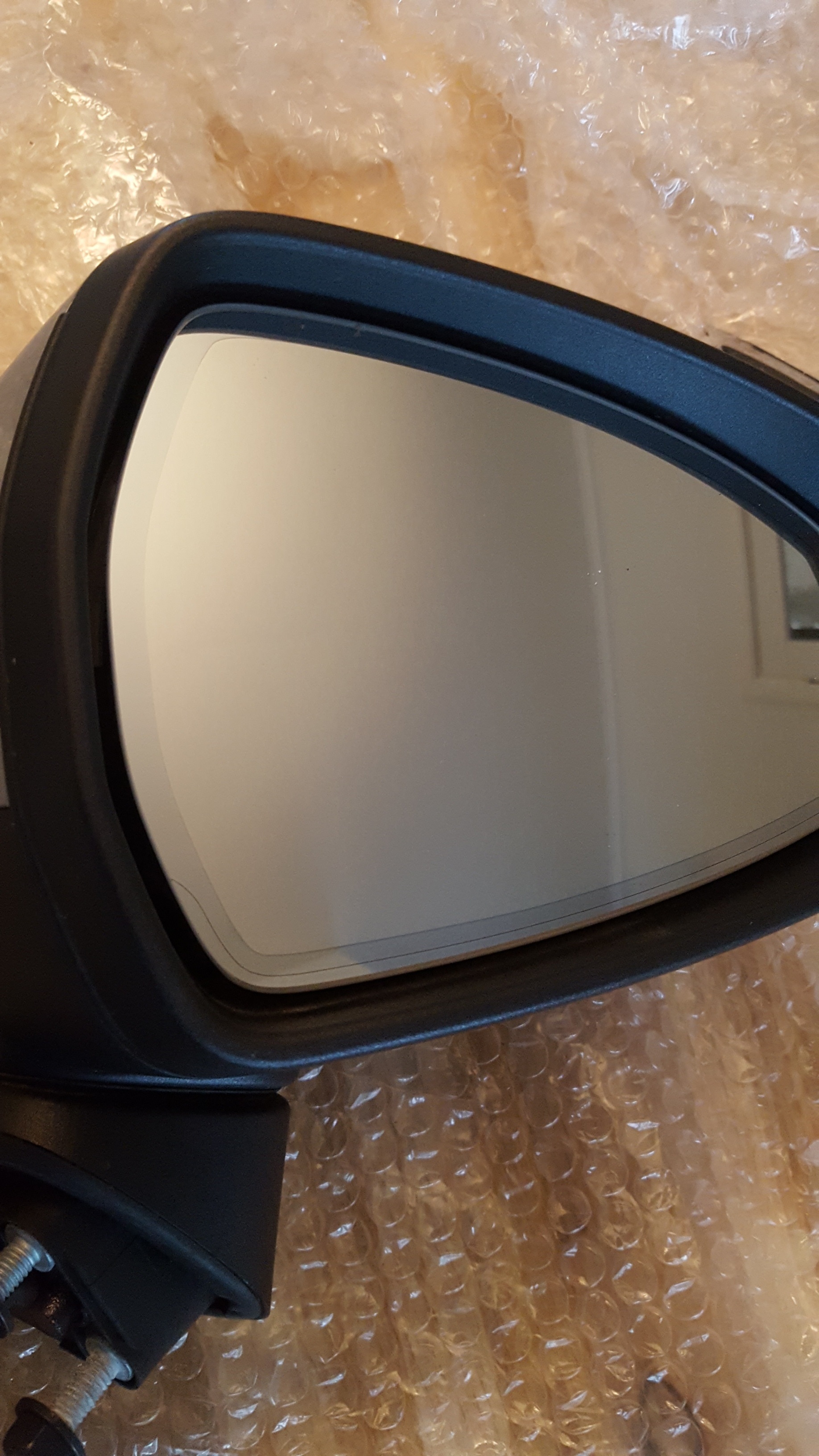

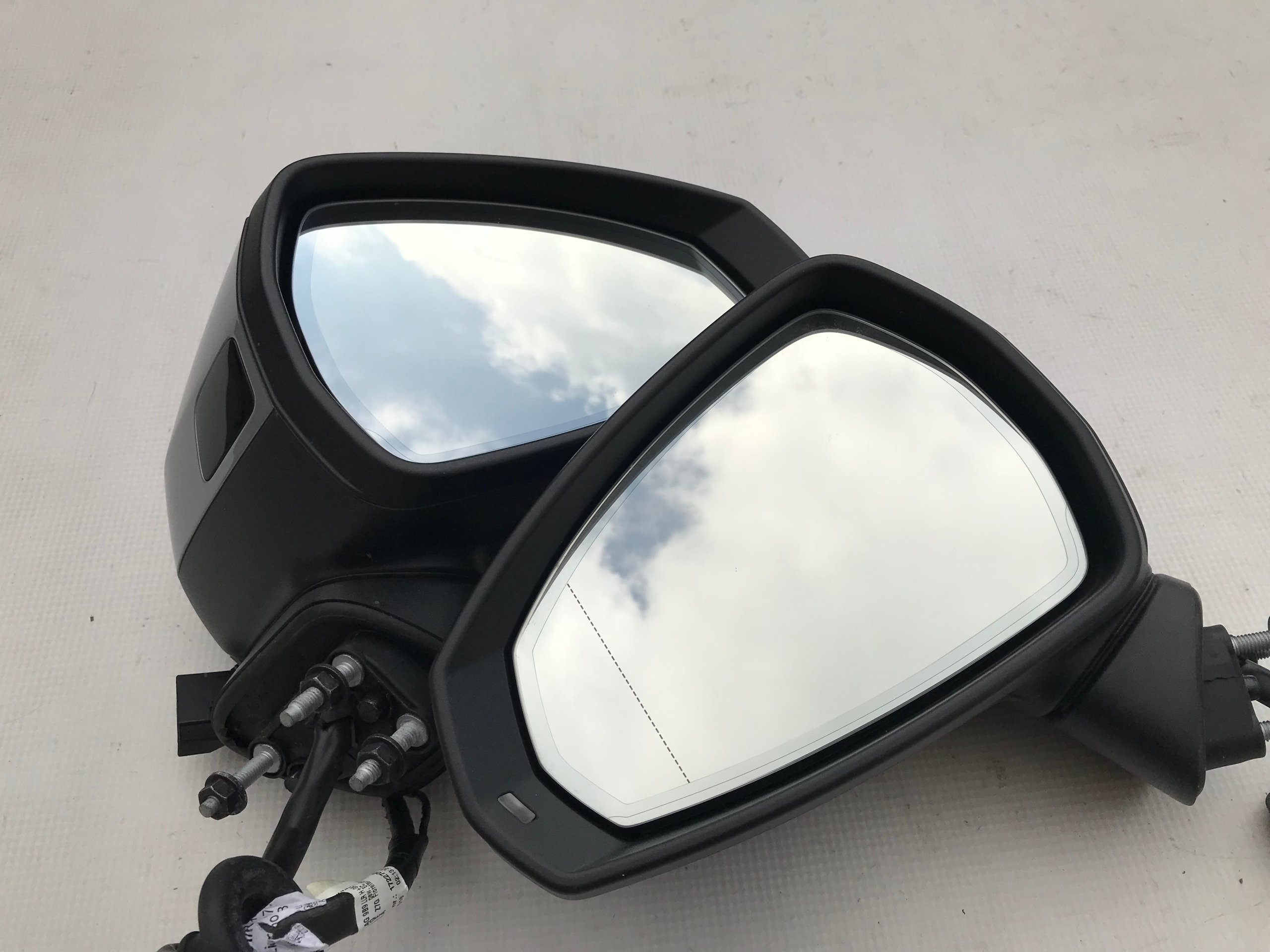

Audi topic is saai :p maar een kleine update
Ipv los een rechter dimmende buitenspiegel glaasje te kopen...heb ik gelijk een complete set spiegels gekocht van een facelift! Kon ze voor een scherp prijsje krijgen...iets met Polen..Allegro :P Zowel links als rechts dimmend, side assist, elektrisch verstelbaar, inklapbaar en verwarmbaar etc etc. Dus geen gedoe met draadjes/nieuwe stekkers etc. Lekker complete spiegel vervangen voor de nieuwe.
Afbeeldingslocatie: https://tweakers.net/ext/f/V9zT1AaYw1yKjYAoyqF0goT1/full.jpg
Afbeeldingslocatie: https://tweakers.net/ext/f/Feg0Vm2PxOvxuoZ1BzsWq0JD/full.jpg
Binnenkort maar even vervangen. Heb ik gelijk links en rechts dimmend ! :o

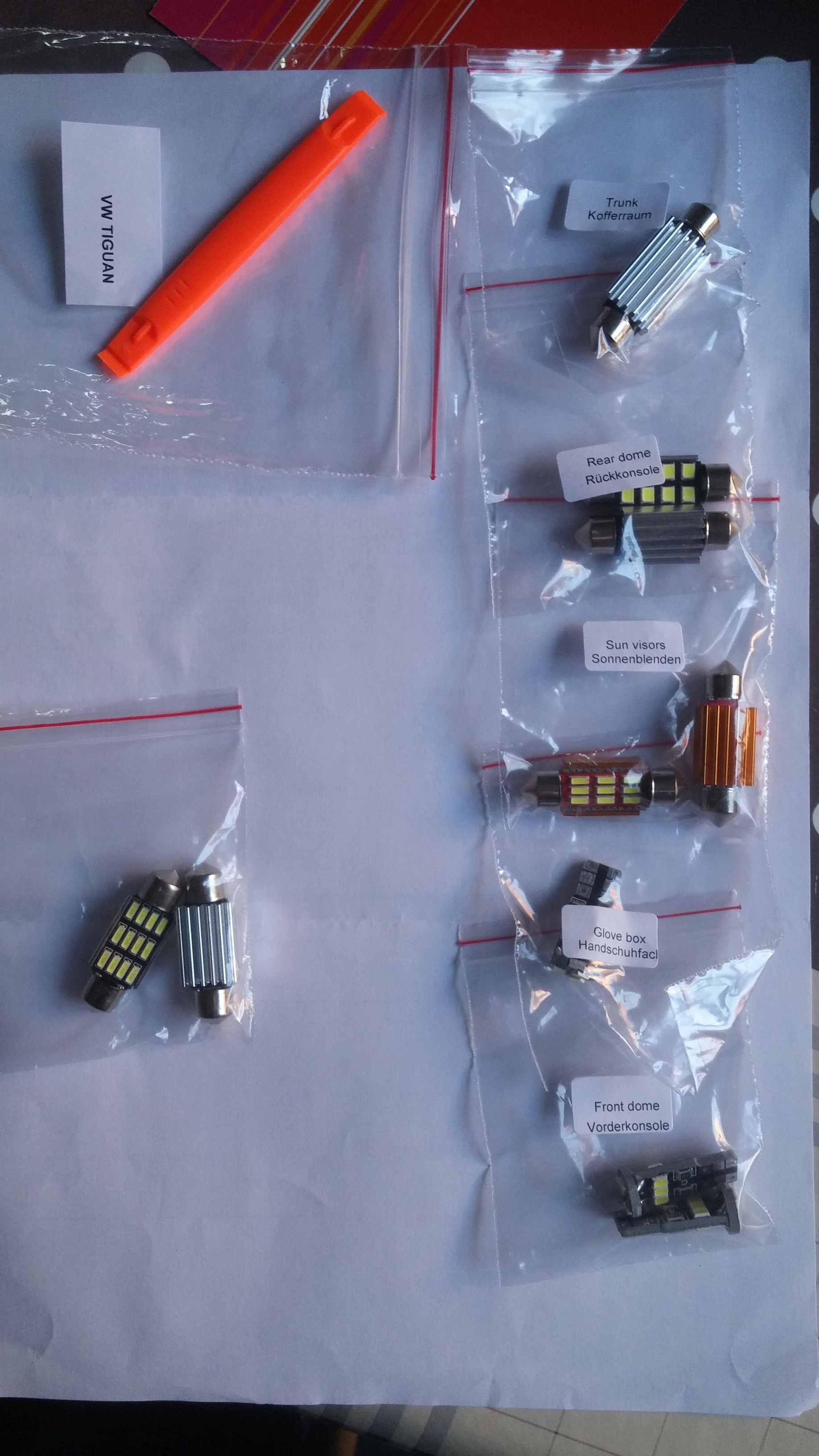

Iets andere investering dan @Rainesh met zijn dimmende spiegels, en mezelf maar een Kerstcadeau gedaan omdat mijn VW servicepunt nog steeds in gesprek is met Pon over de te bestellen uitlaat. 'Als de diffusor nog gespoten moet worden kunnen we het voor dat geld niet uitvoeren'. Maar omdat ze het niet vermeld hebben op de Volkswagen website zijn het met mij eens dat ik dat niet zou moeten hoeven betalen.
Afbeeldingslocatie: https://tweakers.net/ext/f/83k7uCwY9w2OpuXEh6EwZcQD/full.jpg
Zelf de ventieldoppen maar besteld want als zij iets bestellen (nieuwe start/stop knop en uitlaat) komt het niet aan. ;w
Sonos Arc Ultra | Sonos Sub gen 3 | Sonos Ray l Sonos One SL (4x) | Sonos Move | Sonos Boost
