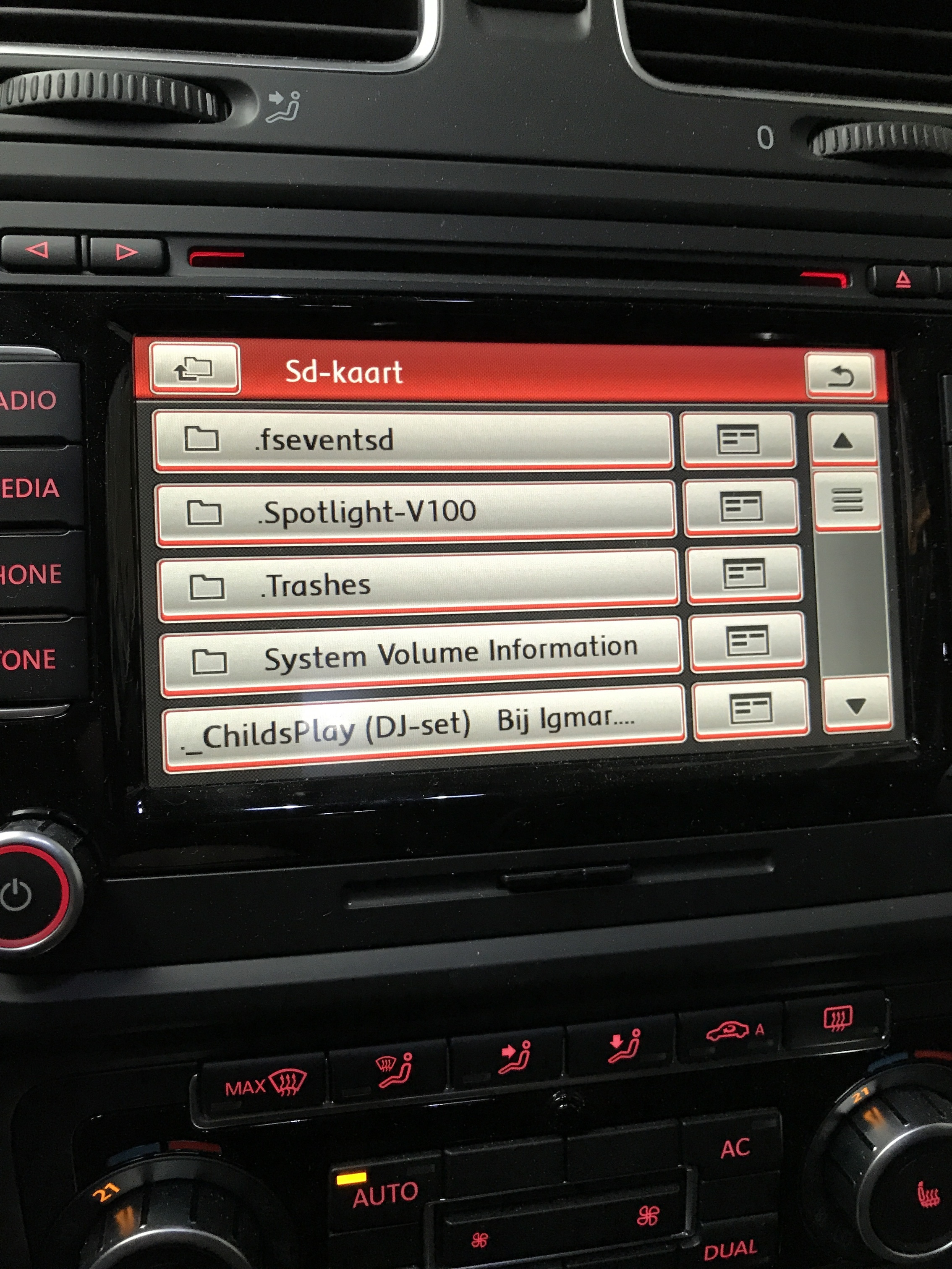

Om even terug te komen op Mac en SD kaartjes..
Zojuist de kaart leeggemaakt van de vorige eigenaar en er één nummer op gezet. Dit kreeg ik er allemaal bij :+
Afbeeldingslocatie: https://tweakers.net/ext/f/dAc2Zcjxv8VmFDi73zrTVJ8S/full.jpg
  • GeeMoney
  • Laatst online: 16:48
Famous schreef op donderdag 29 juni 2017 @ 19:35:
Klopt, zijn Mac default files en folders.
Open eeen prompt ga naar je sd kaart (cd /Volumes/Stick bijv.) en doe :
find ./ -name "*._*" -exec ls -la {} \;
Dan komt er een lijst met die "gekke" files.
Vervolgens vervang je dan "ls -la" voor "rm -rf"
find ./ -name "*._*" -exec rm -rf {} \;
[ Voor 15% gewijzigd door GeeMoney op 29-06-2017 21:48 ]

Gek, ik stapte gisteren na mijn ritje weer in de auto en opeens had ik alle nummers welke ik juist verwijderd had terug.
Het nummer welke ik erop had gezet was weg 8)7
SD is niet uit de RNS geweest dat maakt het zo gek. Zal hem vanavond weer eens aan de PC hangen.
