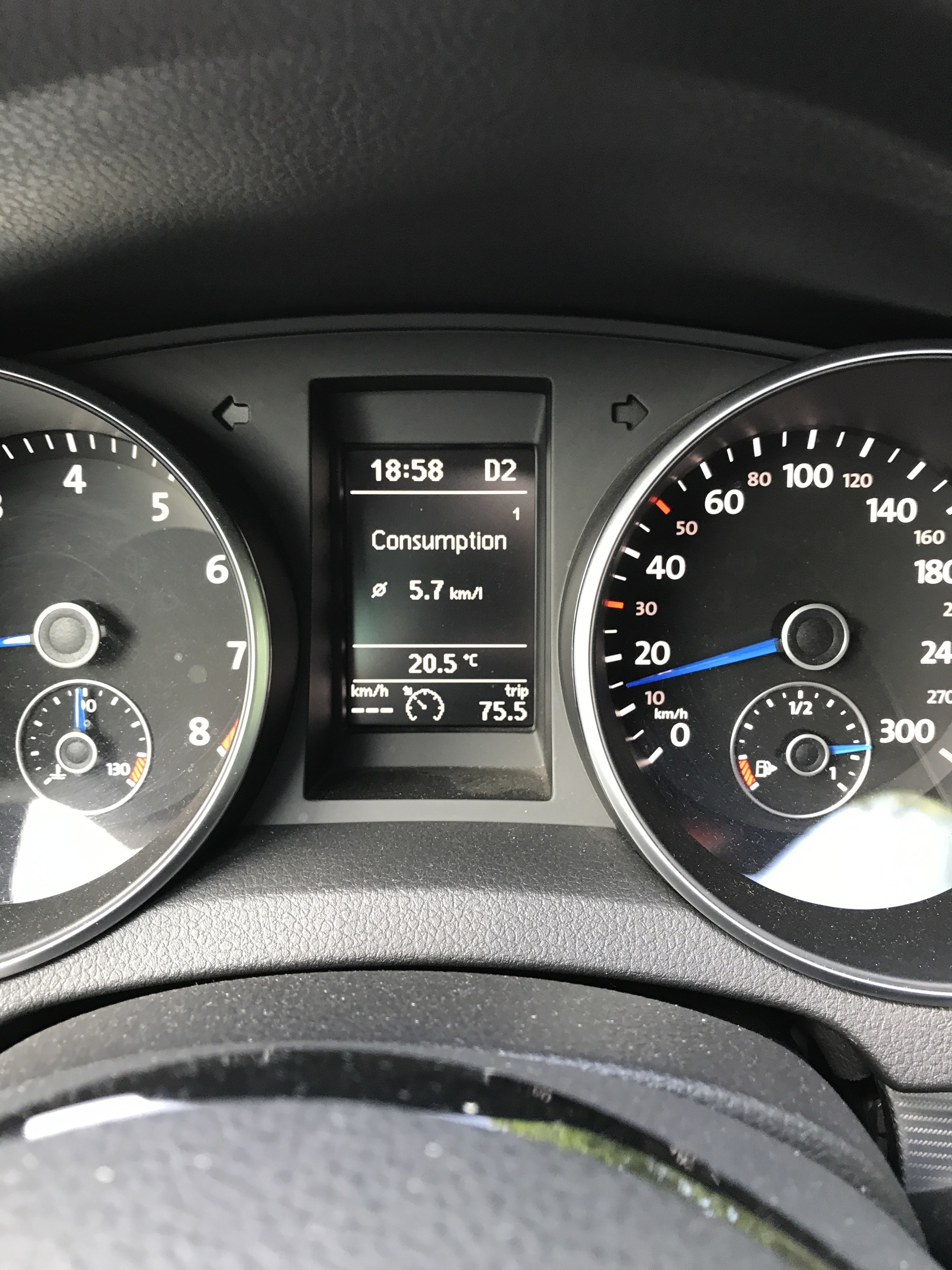

Auto bij de tuner neergezet!
Was nog bezig met zijn race auto dus foto's volgen. Heb gevraagd of hij ook een filmpje wilt maken @Rainesh :)
Ben erg benieuwd naar het resultaat en kan echt niet wachten. Gemiddelde verbruik heen was 1:5.7 :D Zal op de terug weg wel tandje erger zijn :o
Dat verbruik >:)

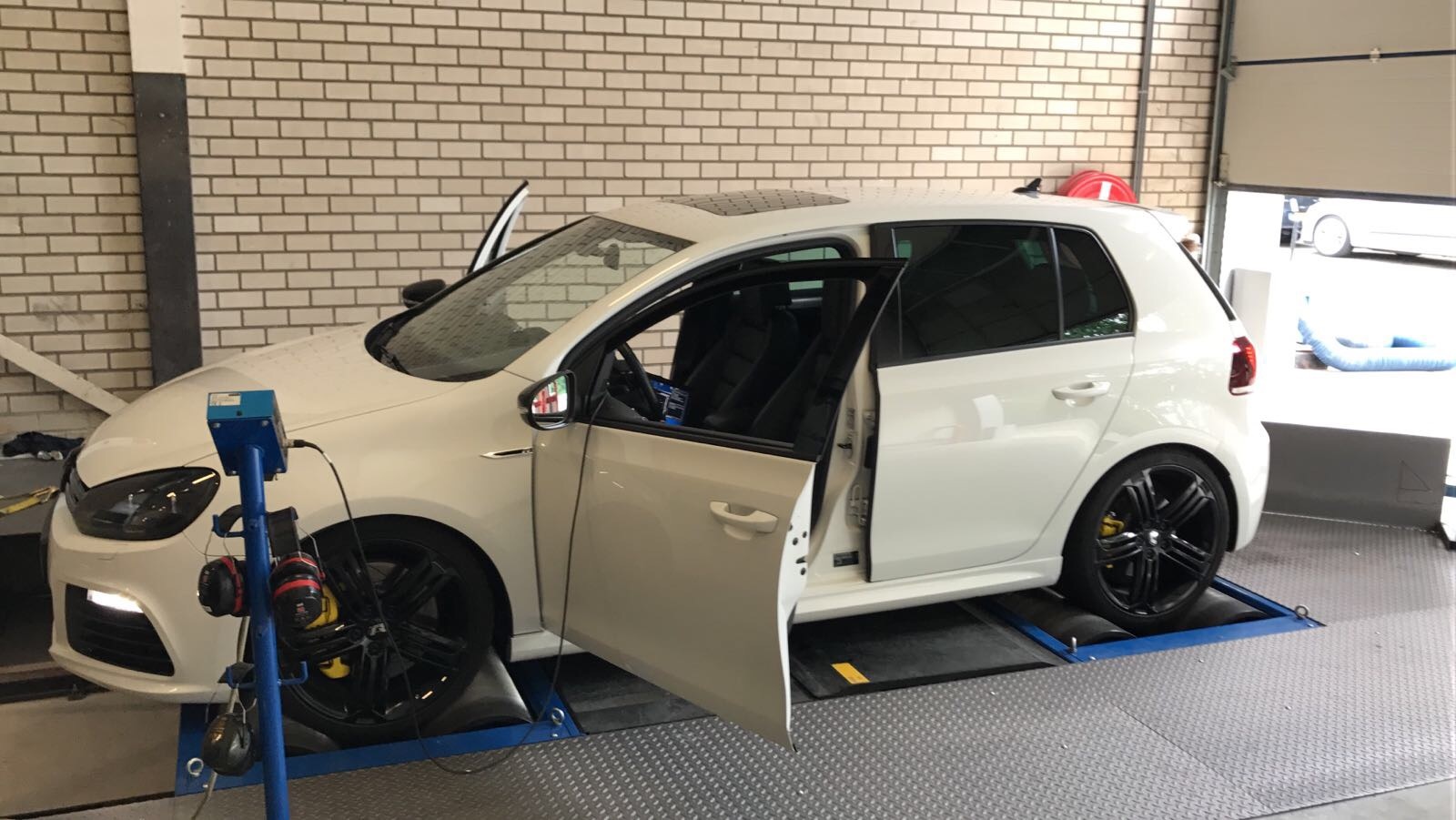

Nou, eerste resultaat is binnen. Hij heeft hem getest met de standaard ECU maar wel met de onderdelen erop natuurlijk.
Resultaat met standaard "tune" 305pk.
Afbeeldingslocatie: https://tweakers.net/ext/f/MSNjCiOlsE4bok5x1pruXQ9c/full.jpg

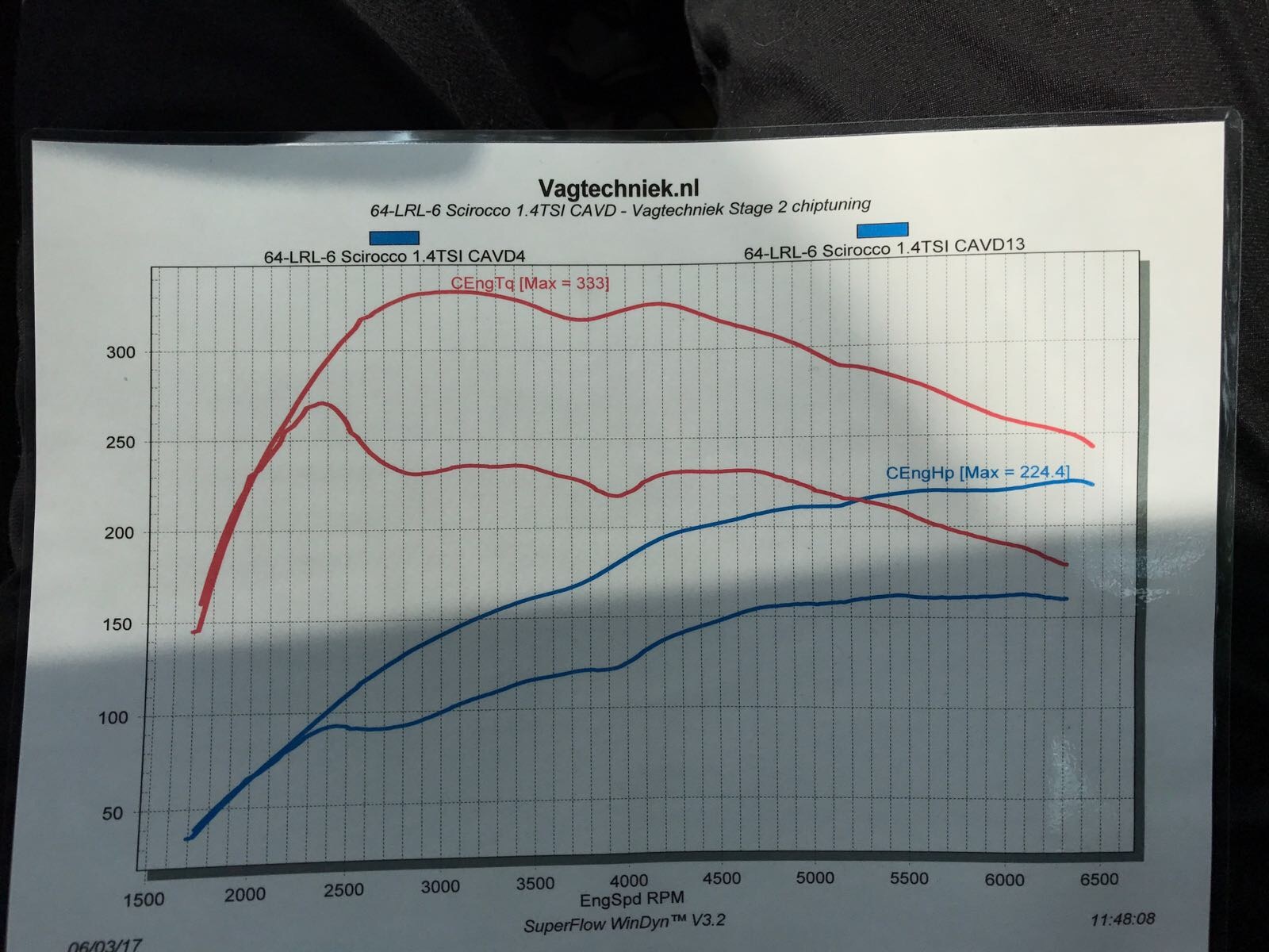

Vorige week reed ik terug van mijn werk met mijn Scirocco en ik gaf even een dot gas om op de snelweg een auto snel in te halen, en ineens een geratel onder de motorkap..........
Snel de snelweg af en ik moest nog 1 km naar huis, maar toch snel een parkeerplaats opgezocht. Totaal geen vermogen meer in de auto. VW mobiliteitsgarantie gebeld en 3 kwartier later was de ANWB er.
Conclusie: Turbo kapot. Schoepje zat met heel veel speling in de behuizing. De beste heer gaf aan dat ik dat laatste stukje nog wel naar huis kon rijden. Dat geprobeerd maar blijkbaar was er veel olie in gelekt want een James Bond rookscherm was er niets bij :+
Toch alsnog maar laten afslepen. O-)
Maar mijn VW dealer kwam gisteren met het heugelijke telefoontje dat er een nieuwe turbo gemonteerd was en ik weer de auto kon omruilen.

Senaxx schreef op woensdag 31 mei 2017 @ 12:15:
Direct gekozen voor een van TTE? :D
Hoeveel heeft de auto gelopen?
  • Senaxx
  • Laatst online: 16-11 14:46
Famous schreef op woensdag 31 mei 2017 @ 12:16:
Auto heeft nu precies 102.000 gelopen. En nee helaas geen andere of grotere turbo. Garantiewerk dus was helaas niet veel keuze in. En aangezien ik al een hoog olieverbruik met mijn 1.4 TSI (wel met DSG 7) blokje heb lijkt me dat momenteel ook nog geen optie ;)
Maar zo'n stage 2 naar 230Pk / Koppel: 345Nm lijkt me nog wel eens interessant :)
Enige aanpassingen die ik nu nog wil doen is een RNS 510 inbouwen, en nieuwe sleepring + stuur met DSG flippers.

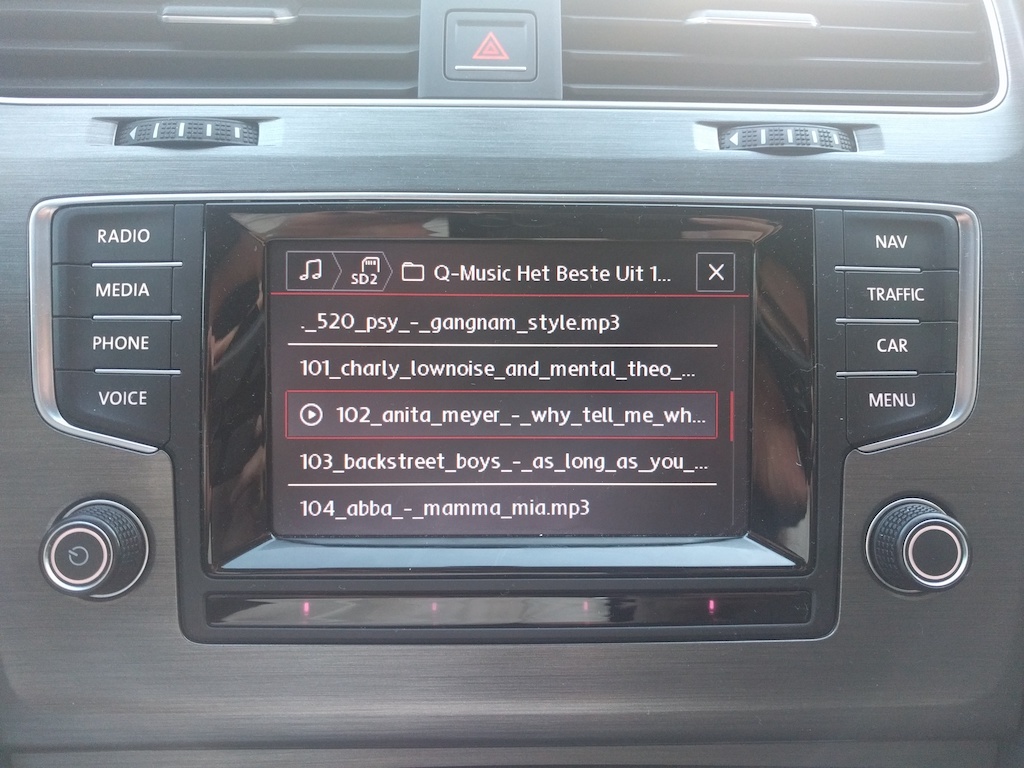

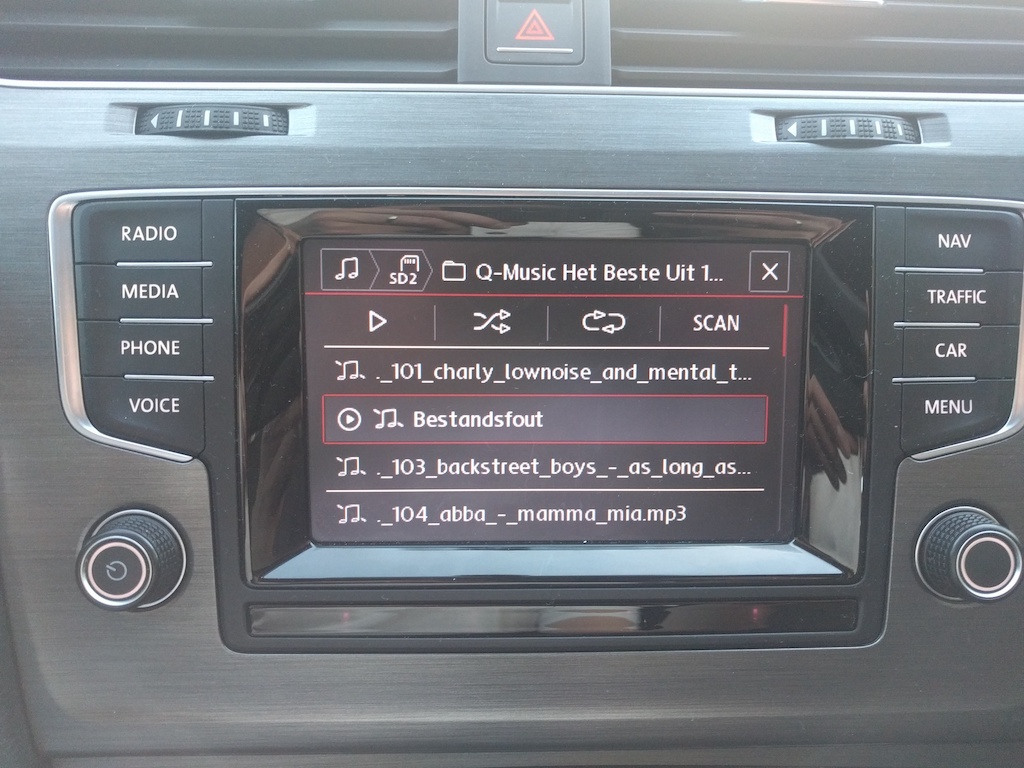

Klant heeft vandaag het SD-kaartje teruggebracht. 2017 installed...gelijk even gecheckt of de nieuwe A4 tussen Den Haag en Rotterdam erop staat, helaas niet :(

Famous
R 400+
Helaas nog geen eind resultaat :+
- Eerste run 305PK met 412NM (stock)
- Tweede run 348PK met 485NM
- Derde run 360PK met 526NM
De turbo staat nu via de software op zijn max maar de wastegate moet wat aangepast worden. Ik hoop dit morgen te kunnen doen zodat vrijdag de auto klaar gemaakt kan worden. Tuner gaf aan dat de aanpassing tussen de 10 en 15PK extra geeft. Koppel word tevens rond gemaakt op 500Nm in verband met de max van de DSG.
Bovenstaande is met de bank ingesteld op achterwiel aangedreven auto, met de bank ingesteld op 4x4 gaf hij 385,2PK maar volgens de tuner is dit niet realistisch omdat het geen 'echte' 4x4 is en het eigenlijk te hoog uitvalt.
To be continued 8)7

  • Famous
  • Laatst online: 20-11 08:08
Famous
R 400+
Vanavond de wastegate aangepast. Toch wel een werkje maar het is gelukt! Helaas geen referentiekader dus hopen dat die ver genoeg is maar niet te ver. Softwarematig is het nu verder aan te passen dus hopen dat de laatste pk's "veilig" eruit gehaald kunnen worden.
Nu wat later op de avond dus hij gaat morgen na het werk richting de tuner.
Erg benieuwd of het lukt!

  • Timo002
Mijn Golf 7 heeft een Discover Media systeem en gisteren heb ik wat muziek op een SD kaart gezet. Als ik deze muziek wil afspelen krijg ik erg vaak de melding dat het bestand niet af te spelen is.
Dit komt denk ik omdat een mp3 er als bestand zelf in staat, maar ook als een soort van hidden file. De bestandsnaam die het systeem toont is ook ._xxxxxx.
Als ik de SD kaart in mijn Mac plaats zie ik deze bestanden niet staan, ook niet als hidden files. Hoe komt dit / kan ik dit fixen.
En waar komen eigenlijk de afbeeldingen vandaag die getoond worden bij een nummer dat afgespeeld wordt.

Timo002 schreef op vrijdag 2 juni 2017 @ 10:27:
Dat is hetzelfde als je bestand op een USB stick zet vanaf macOS en de USB daarna in een Windows machine stop, krijg je deze files ook.
Denk als je het vanuit een Windows omgeving doet dat je geen problemen ermee hebt.
Had het ook eens, ging die eerst ALLE muziek af, gaf die een foutmelding en daarna speelde die alsnog de muziek af :+
  • Timo002
@Famous, oke, ga ik het vanavond nog een keer proberen vanaf een windows machine!

  • Famous
Famous
R 400+
Timo002 schreef op vrijdag 2 juni 2017 @ 10:39:
Is het gelukt?
Bij mij was het stellen van de wastegate gelukt maar met het testen op de bank durfde de tuner geen gas te geven :+ Hij was teveel versteld waardoor de turbodruk veels te hoog was.
Gelukkig wisten we nu hoe het precies zat en hadden we hem redelijk snel bijgesteld. Tuner gaat alleen zelf racen met pinksteren dus nog even geduld hebben :'(

  • Darkvisje
  • Laatst online: 20-11 20:48
225pk 333nm
Afbeeldingslocatie: https://tweakers.net/ext/f/UwnFve8PKta1nNDWoECTTSHP/thumb.jpg

DSG 7 bak heb je toch? Zeiden ze daar nog iets over?
Mooie waardes verder :Y
Terugweg was zeker leuker dan heen? :+
  • SadisticPanda
SadisticPanda
Heet patatje :o
Die originele koppelcurve :D
Heel net resultaat nu
Marstek 5.12kw v156, Mini v301, CT003v2 v113, Sagecom Xs212 1P, Astrameter-Forked_Testing
  • Darkvisje
@Famous ja klopt! Dat dit wel de max waarde zijn voor deze bak.
@azz_kikr het eerste piek/daalpunt is de overgang van compressor naar turbo. Deze moest blijkbaar beter worden afgesteld. Na dit gedaan te hebben was het allemaal perfect.
En ja die rit naar huis was wel leuk. Net als mijn eerste sprintje tegen een bmw vandaag 😃

  • Timo002
@Famous Het heeft even geduurd, maar was een weekendje naar Disneyland. Kon dus mooi even de Golf voor het eerst op een lange afstand uitproberen. Maar wat rijdt dat heerlijk zeg, als je vanuit een 16 jaar oude Peugeot 307 komt.
Maar helaas had die 307 wel cruisecontrol en automatische wissers, twee opties die ik toch echt wel mis! Vooral de cruisecontrol, daar ga ik nog wel even achteraan. CarTronic zegt het voor € 349,- in te kunnen bouwen, daar maar eens serieus naar gaan kijken. Pech alleen dat ik niet echt in de buurt van Den Haag woon, misschien even plannen met een dag Den Haag erbij.
Wat betreft de muziek. Zojuist de bestanden van SD kaart naar een Windows computer gekopieerd, SD kaart geformatteerd en de muziek weer terug gekopieerd. Er zijn nu wel meer mappen zonder dubbele (niet afspeelbare) bestanden, maar er zijn er nog steeds enkele.
Hieronder nog twee screenshots ervan.
Bestandsfout
Wel afspeelbaar verderop in de lijst

  • Famous
Famous
R 400+
bokkow schreef op woensdag 7 juni 2017 @ 23:15:
Ok lachen, voor een keer, maar dit wil je niet uiteindelijk toch? Haha
Is er al een uiteindelijke uitkomst van de stage 3 tuning? Ben wel benieuwd :) zag gister een oudere Porsche 911 rijden zocht m op en bedacht me toen dat jouw R daar in vermogen gewoon overheen gaat, lomp!
Het is inderdaad voor een keertje, mijn katalysator gaat het niet leuk vinden als ik dit continu doe denk ik :+
Momenteel staat hij op 390PK en 550Nm, maar hij moet nog fine getuned worden.Hopelijk kan er iets meer PK uit maar het Nm moet in elk geval op de 500 staan.
Twee keer de wastegate moeten verstellen in verband met een veel te hoge druk wat enkele dagen gekost heeft (met de feestdagen nog).
Hoop dat hij morgen helemaal klaar en compleet is, ben wel erg benieuwd hoe het rijd!
Stage 2 was al snel maar dit is gewoon 15% meer PK en Nm. Zeker omdat de vorige tuner de Nm had afgeflakt (op een verkeerde manier) ben ik hier benieuwd naar!
En natuurlijk naar de pop & bangs :o
Afbeeldingslocatie: https://uploads.tapatalk-cdn.com/20170607/92a4d862e59fa508a81d99d0efddaf4b.jpg
