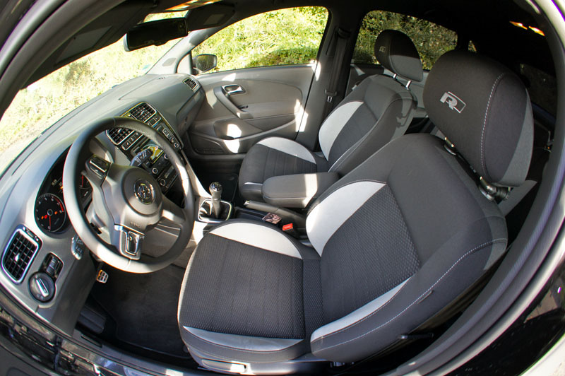

Weer eens wat kleine updates gemonteerd :)
Helaas pakketje van Ebay nog niet ontvangen waar ik juist op zit te wachten maar het begin is er :lol:
Afbeeldingslocatie: https://uploads.tapatalk-cdn.com/20170508/cf2ef213ca9185b408df5f7d130ac3f4.jpg
Afbeeldingslocatie: https://uploads.tapatalk-cdn.com/20170508/3aad8c8becde1f7c46f3a181b777da94.jpg
Afbeeldingslocatie: https://uploads.tapatalk-cdn.com/20170508/ff5b8a42955dfb1af559787e0b22cc7a.jpg
Afbeeldingslocatie: https://uploads.tapatalk-cdn.com/20170508/0becb35acab19921991bda65939a1f02.jpg

Deurslot kapjes bevallen mij prima, ziet er 10x zo strak uit.
Toftof! Toch de matten gehouden :*)

Gehouden inderdaad, moet zeggen dat het meer luiheid was zodat ik de OEM matten dan niet hoefde te stofzuigen :+

Ik heb de 6R (2012) met sportstoelen (R-Line). Deze stoelen hebben geen aparte lende steun mogelijkheid. Als je specifiek een lende steun wilt hebben zou ik zoeken naar een set die dat heeft. Mijn vriendin heeft een Polo uit 2016 die aparte lende steun heeft, dat verschil is zeer merkbaar.
Foto: http://img87.xooimage.com/files/9/b/c/dsc00639-39168c2.jpg (via Google, not mine, mijne zijn wel hetzelfde)
Verder op je vraag; Ja, je zou ze om kunnen bouwen naar mijn weten.

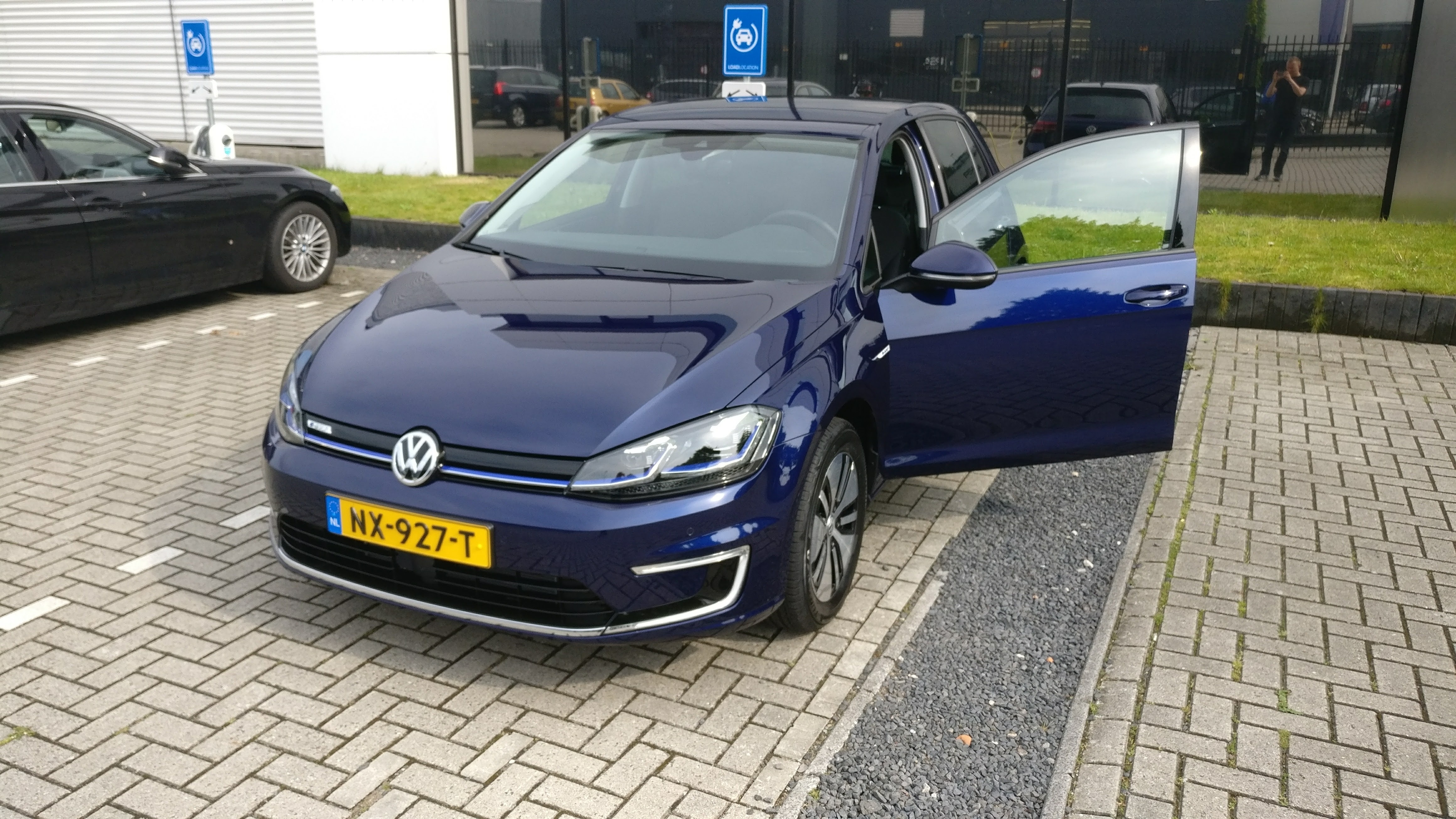

Zo ik mag me ook weer een VW rijder noemen. Ik heb sinds vandaag een gloednieuwe e-Golf. Dat rijdt leuk!
e-Golf

Ik vroeg me al af of die DRL nou doorliepen maar zo te zien is het dus chroom/glans :D
:D :D :D :D :D

@Famous De DRL loopt niet door idd.

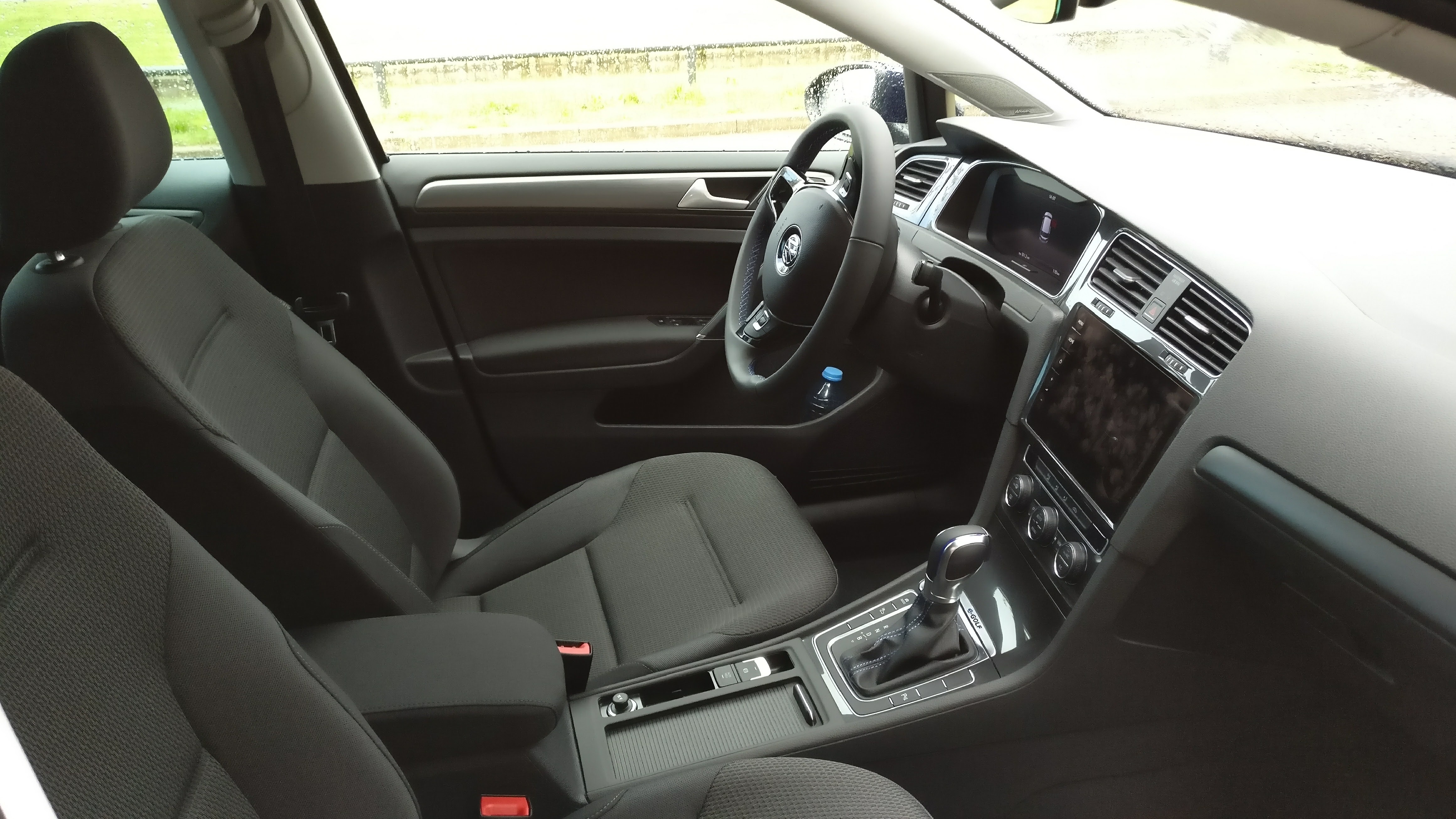

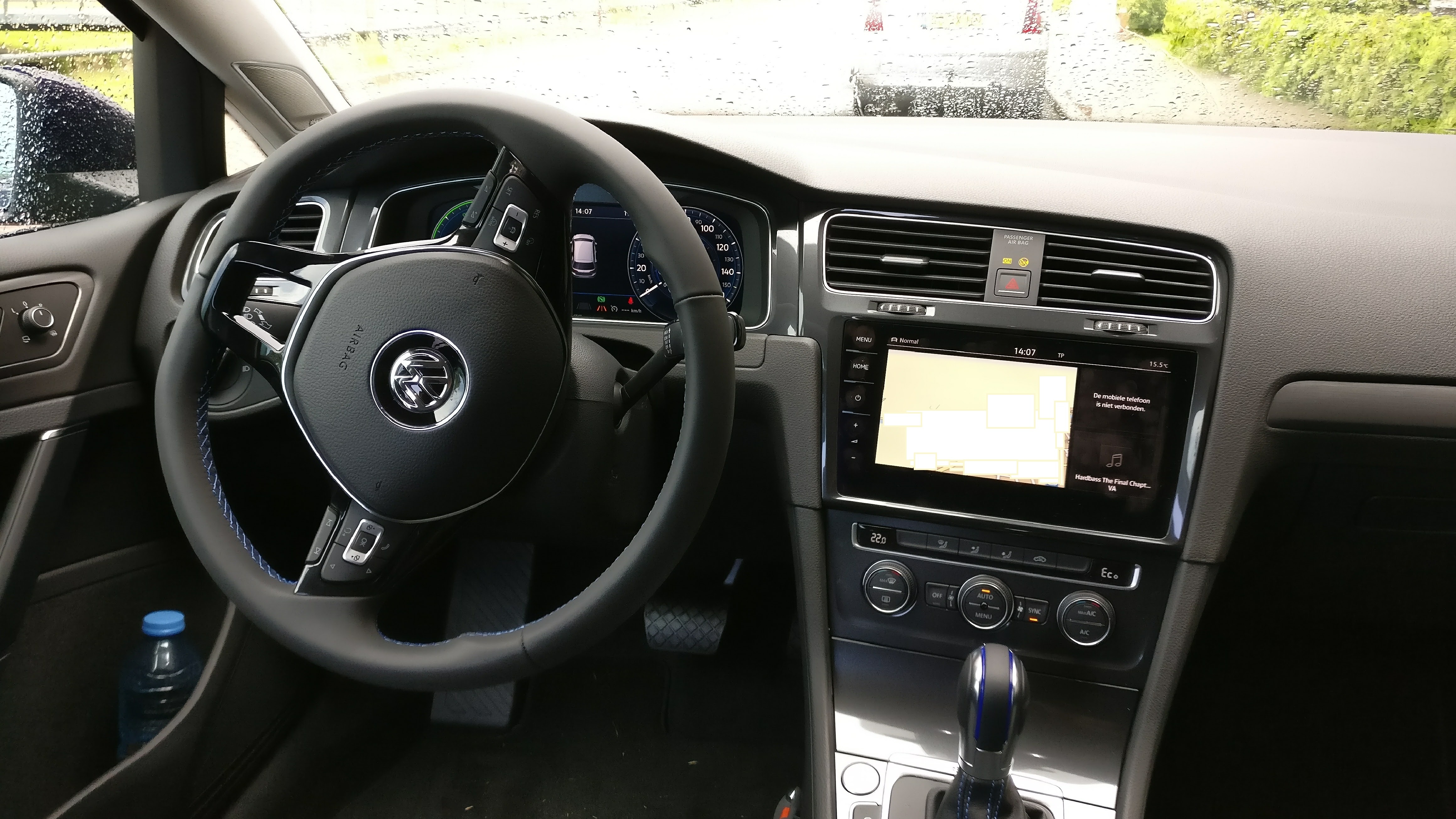

  • tiguan
  • Laatst online: 27-11 16:10
Bij deze;
e-golf intereur
e-golf intereur2
Wilde het eigenlijk vanuit Google Photos delen maar dat werkt hier niet :P
[ Voor 109% gewijzigd door tiguan op 13-05-2017 15:31 ]

Interieurfoto's met LED :D Thanks to @Rainesh
Afbeeldingslocatie: https://www.dropbox.com/s/40bvv4ln5nkkus1/IMG_0592.JPG?raw=1
Afbeeldingslocatie: https://www.dropbox.com/s/ht8eemf4e1v8u4i/IMG_4070.JPG?raw=1
Afbeeldingslocatie: https://www.dropbox.com/s/ks4kusjlha3447v/IMG_4652.JPG?raw=1
Afbeeldingslocatie: https://www.dropbox.com/s/uwoo723ic4c1rtm/IMG_8104.JPG?raw=1
Naast LED meteen nog wat aanpassingen gemaakt met VCDS.
