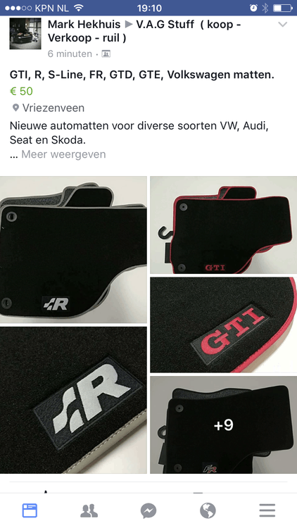

Weet niet meer wie het was maar zie net weer voorbij komen:
Afbeeldingslocatie: https://tweakers.net/ext/f/NOuwGZa1xOn1xMmxt8DB9CF1/full.png

Famous schreef op maandag 10 april 2017 @ 19:11:
bardi-1 schreef op zaterdag 8 april 2017 @ 18:52:
Zojuist de nieuwe matten binnen, naar mijn mening mooie overloop vanuit de stoelen naar de matten.
***members only***
@Famous Ziet er goed uit man!
@Famous
It was me! Maar ik heb ze gekocht bij Winpparts.nl

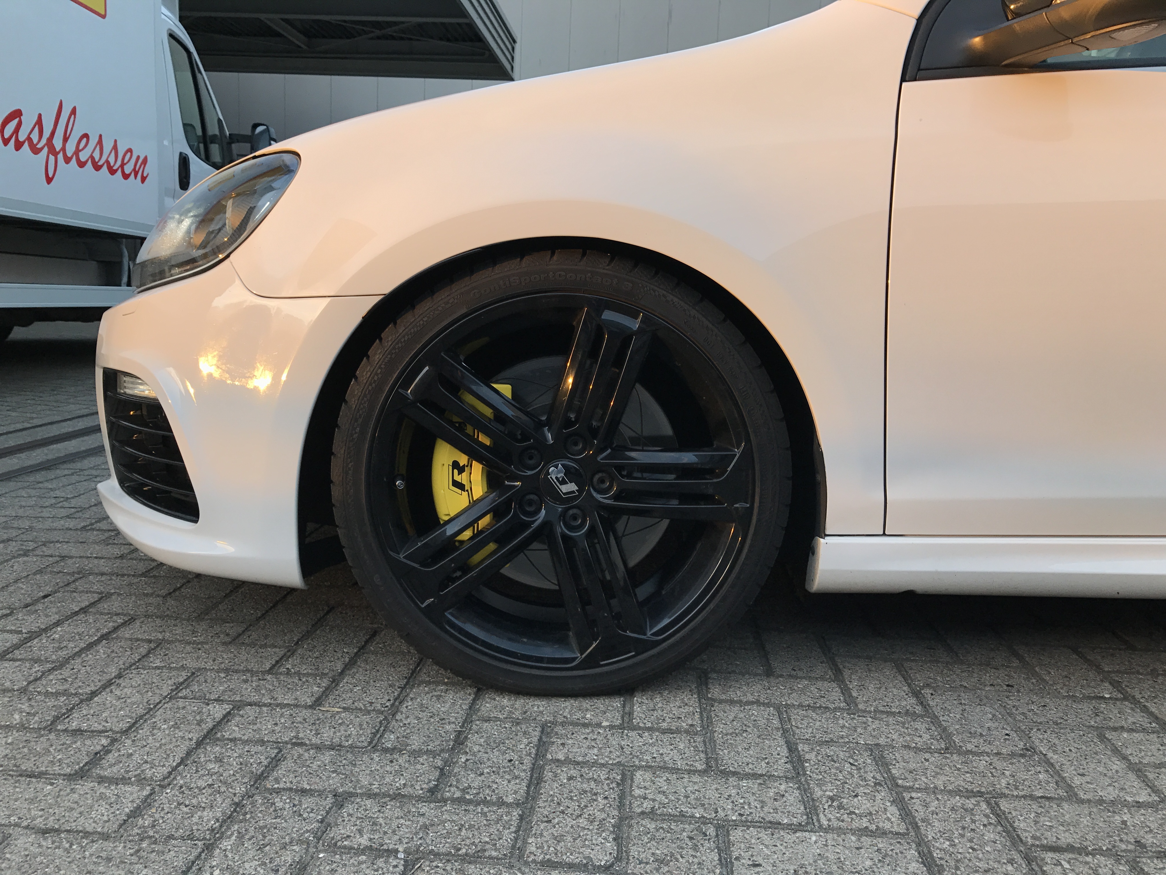

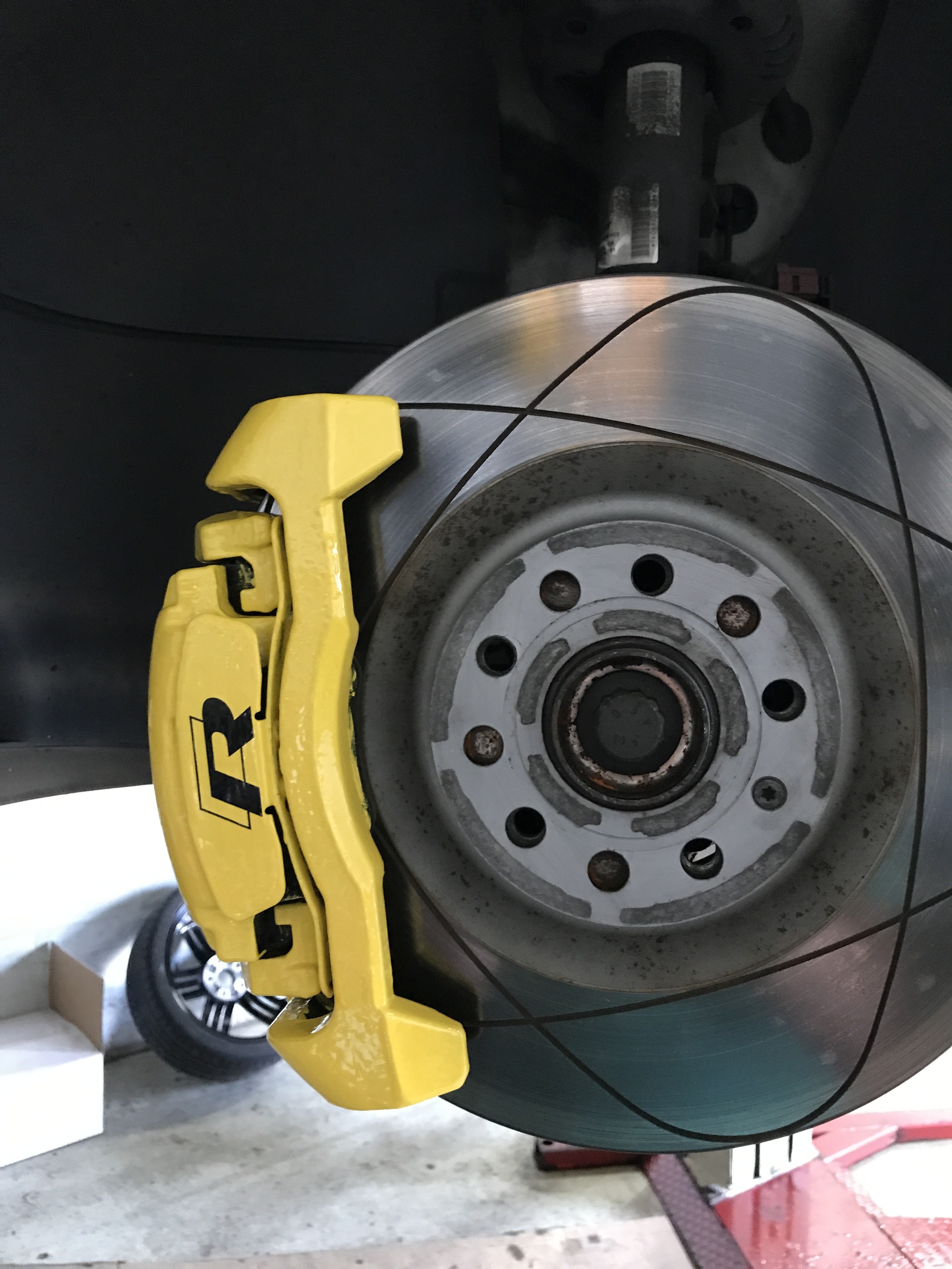

@bardi-1 ah, zie het nu inderdaad :+ Ziet er netjes uit zo!
Vandaag alles maar eens afgerond 8)
Afbeeldingslocatie: https://tweakers.net/ext/f/cigXDK0AOsq80PHQYRAPf6Jz/full.jpg
Afbeeldingslocatie: https://tweakers.net/ext/f/uLLCmrJrCTZ6p3ve8c3jOOqf/full.jpg
[ Voor 4% gewijzigd door Famous op 10-04-2017 22:25 ]

Dat "geel" is toch bést wel..... Hmmmm.... ÉRG MOOI !! ;)

Ziet er idd heel gaaf uit, alsof het OEM is!
  • Darkvisje
  • Laatst online: 20-11 20:48
Dik...Dik.. Dik.. Ziet er echt netjes uit zo!

@wimmel_1 Ben er zelf wel blij mee in elk geval!
Nu lijkt het tenminste alsof er ook een klauw zit. Zwart viel echt niet op.. Een vriend heeft een 5 ED 30 Pirelli met rode klauwen welke even groot zijn, die van hem leken stuk groter doordat mijne gewoon wegvielen.
@Scrtz Ja, dat R stickertje maakt het wel af in mijn ogen :D
@Darkvisje Thanks 8)

Gisteren een paar dijkjes gepakt, helaas de auto vol met vliegen.
Wilde even kijken of het mooi bleef met de remmen en vooral de stickers. Moet zeggen dat het nog steeds netjes erop zit!
Na het plakken van de stickers heb ik nog wel een paar dunne lagen blanke lak erover heen gespoten, wellicht hierdoor.
Nadeel wel is; als de remmen goed warm zijn beginnen ze lichtjes te trillen, binnenkort toch maar schijven en blokken vervangen O-)
